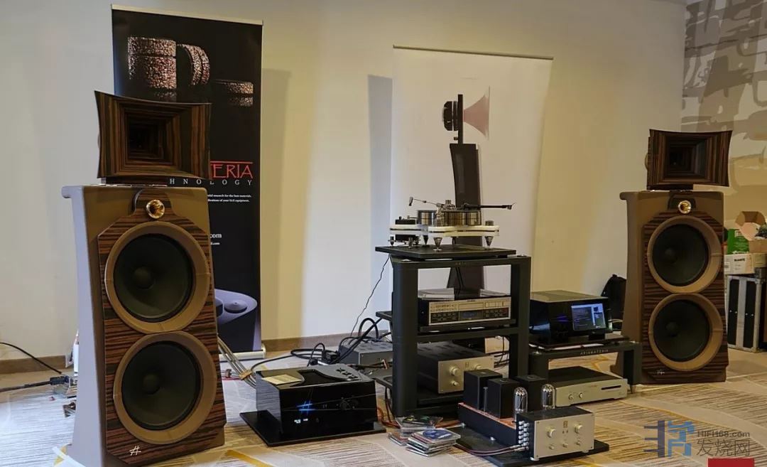

2019年慕尼黑音响展上有一间展厅的声音真实、自然的让我惊为天人,这就是来自意大利的 Diesis的展房。这令人沉醉的天籁之声让我流连忘返,多次去聆听。
现场这对外形优雅别具一格(别具一格:另有一种独特的风格。)的音箱无论是搭配Kondo Ongaku功放还是Diesis原厂的Corian-clad Evento 20-11胆前石后混合合并功放,在播放高格式音乐母带时声音都鲜活华丽、声场宏大壮观,低音深沉柔和而宽松。这对Diesis旗舰音箱采用两只15英寸英寸偶极型低音发声单元与中高音号角压缩单元融合为一体的独创性设计。但观展惊喜之余不无遗憾的是,由于这对旗舰音箱体积太大,无法放在我的家里使用试听。

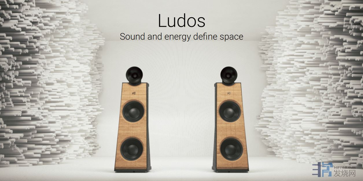

当然,我也留意到了Diesis旗下另外一对“小天使”—Ludos。同样的使用开放式偶极型低音发声单元与中高音号角压缩单元设计,双10英寸中低音单元。经典的象牙色前饰面板,有着与于旗舰音箱同样精致做工和设计优雅的Logo。

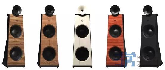

Diesis Audio品牌旗下的扬声器,大多采用相似的基础设计:下部是扁平的开放式中低音箱体,中低音箱体顶部放置一只独立的号角高音单元。不同型号的区别则是在于箱体的大小以及单元类型数量的多少。这一基础设计也是Diesis Audio品牌引以为傲的:全球首家将偶极型低音发声单元与中高音号角压缩单元融合为一体的扬声器生产厂家。
使用号角单元的厂家其实有不少,相信大家见过“张牙舞爪”的夸张设计也不在少数。意大利文艺复兴时期作家报德萨尔·卡斯特林(Baldassare Castiglione)如是写道:“用力过猛会破坏高雅感”,在产品设计上不过分用力的情况下,保持优雅感,才有变成艺术品的可能。Diesis Audio作为意大利的音响厂家,设计上是无可挑剔。旗下的此类产品设计前障板平直,但背板侧翼却向外弯曲成弧形,使其有一种自然的动感,仿佛给了静止的姿态以生命一样。其底部重心侧翼弧度较大,而顶部的弧度微曲,呈非常放松的状态。分离式的号角单元、微微倾斜的箱体躯干和带不同弧度侧翼的底部,构成变化多端的视觉整体。从不同角度去观赏这对音箱,都会有不同的视觉美感,显得生命感十足。这得益于著名建筑设计师参与设计音箱外观,可以说,Diesis不单是一个Hi-End扬声器厂家,还是一家顶尖艺术品设计公司。

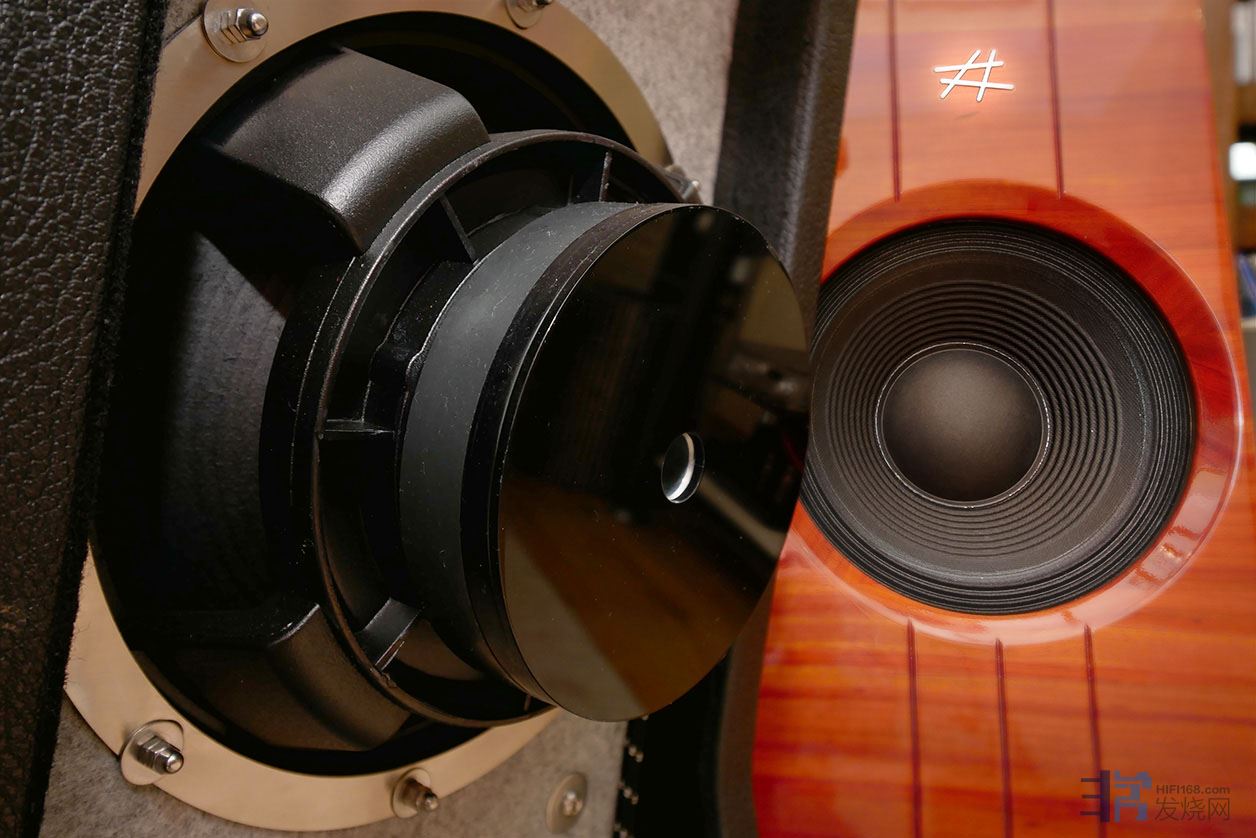

独特的开放式偶极型单元的音箱设计
与常见的密闭式或者倒相式的音箱不同,Ludos采用了家族式的开放式偶极型单元设计,障板带有侧翼,喇叭单元不会有内部反射。因为没有了箱体,所以共振和二次反射所造成的对振膜运动的影响就变得很小,实现更纯净的低频效果。前障板的边角位置均切割成斜面,有利于减少声波绕射。
所谓偶极型发声单元,即是单元既向前方又向后方辐射声波,向前辐射的声波与向后辐射的声波的相位是相反的,即是单元振膜向前移动时会在扬声器的前面产生正向的声压,而在向后移动时便会产生反向的声压。这种情况,向后发声的声波将会得到抵消,从而令正向发声的声音越发干净。这相当于喇叭单元振膜的面积增加了一倍,因为喇叭单元后方的能量并没有被吸收,在整个低音频段,每个Ludos的低音单元驱动的空气量相当于一只20英寸的单极型低音喇叭单元。
理论上,Ludos这种开放式偶极型单元设计,前后这些相反方向的震动会互相抵消。相比之下,诸如绅士宝的优质的单极型的长冲程6.5英寸单元的低音量感会多一点。但是Ludos采用的风琴布悬边特制纸盘中低音单元前后冲程很短,速度反应快,这样就大大提高了低频表现力。因而任何微小的电信号都能敏锐地反应出来,再配合压缩式号角高音单元的速度反应一致性,降低了常见音箱害怕的低频驻波的负作用,从而带来难得一见的全频段一致的速度感和低频宽松感。
偶极型设计还有一个好处,可以轻易地与空间融为一体。即使是小空间也可使用,只需调试对后面墙的距离,就可以得到适合的清晰饱满的音质。Ludos不像常规的一些倒相式音箱,必须要离开后墙很远才有声场的表现。Ludos的摆位不是一成不变的,任何一个房间经过适当的摆位调整让音箱和房间发出最和谐的效果。巧妙利用空间反射,重播出来的音乐具有很好的包围感,低频宏厚干净得让人惊叹。
把您的每一分预算都花在刀刃上
由于没有箱体,偶极型低音设计不会收到受到箱体音染的影响。您不需为类似Rockport,Wilson这种造价昂贵的箱体付出额外的代价,您的支出都实实在在的花在喇叭单元、分频器上,它们才是真正的发音部件。Ludos是采用2.5音路设计,装载一个特制直径45mm振膜的压缩式号角高音单元,一个10英寸中低音单元和一个10英寸低音单元。Ludos所采用的号角高音单元与一般的球顶单元设计不同,它拥有稳定的指向性,可以让高频维持和缓的滚降,同时也扩大了听音皇帝位的区域。所以我在试听的时候,并不需要做任何toe-in(内倾)就能得到很好的结像力。
Ludos的10英寸中低音与号角高音单元的分频点是在2200Hz,而往下的频段没有截止,而是自然延伸与10英寸低音完整融合。箱体工字形主体结构是采用厂家独家研发的CLAD 58复合材料,这种材料以特殊配方生产,由矿物粉末和特殊的液体树脂材料混合之后,通过单次压模的方式固化成型,以确保其出色的硬度和阻尼特性。在相同的声压输出之下,不会像实木材料那样产生过多的振动扩散。号角的腔体使用一种Arnite特殊材料,可以提供稳定的抗谐振性能和各种不同的配色。大口径特制纸盆纸盘使中低音单元前后冲程很短,速度反应快,能够配合压缩式号角高音单元的速度反应一致性,它能够在有效频宽范围内提供稳定而一致性极强的声音输出。它的分频设计非常巧妙,保障了号角高音拥有稳定的指向性,就象是人声的精准的嘴型结像,令声音的声场非常清楚正确,可以保持原始录音的空间感和现场感。可以进行个性化的前障板和号角饰面的定制,以与家居和谐的融合。

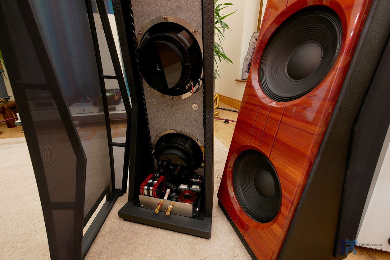

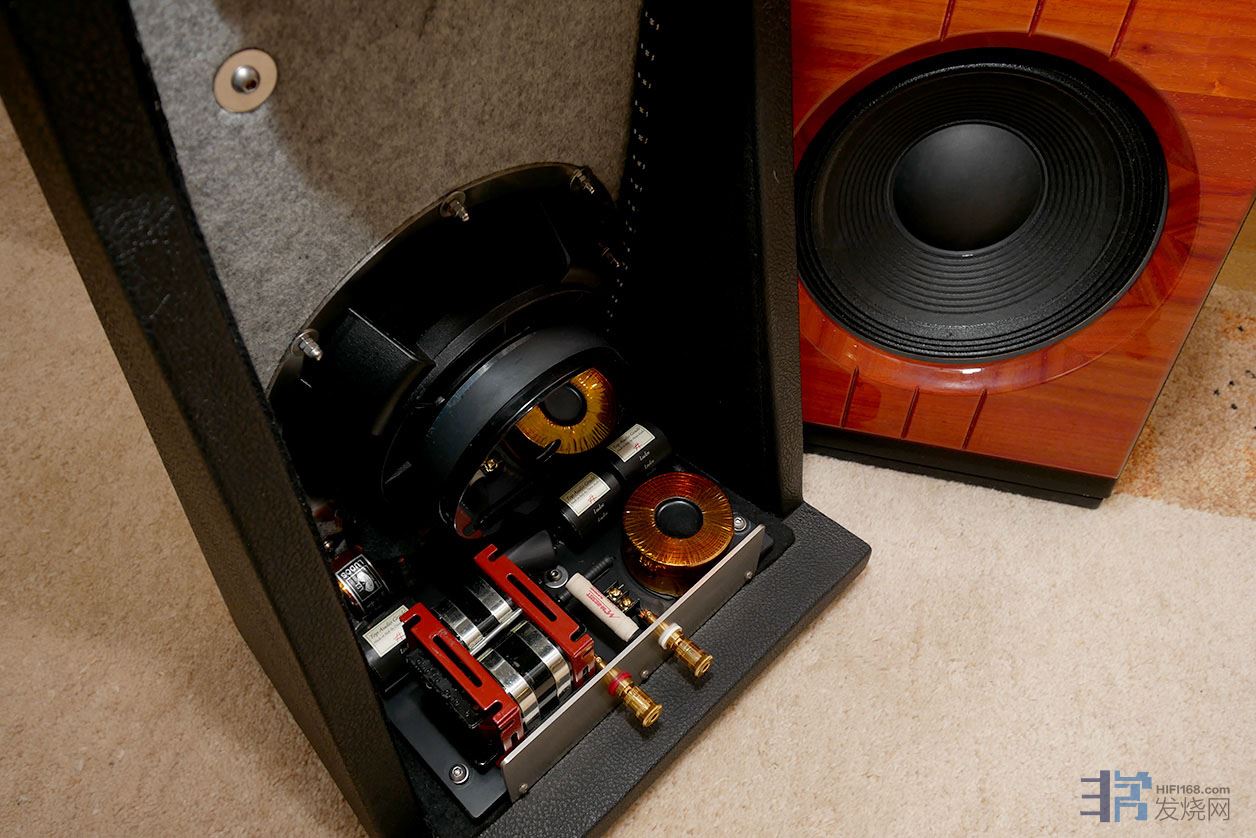

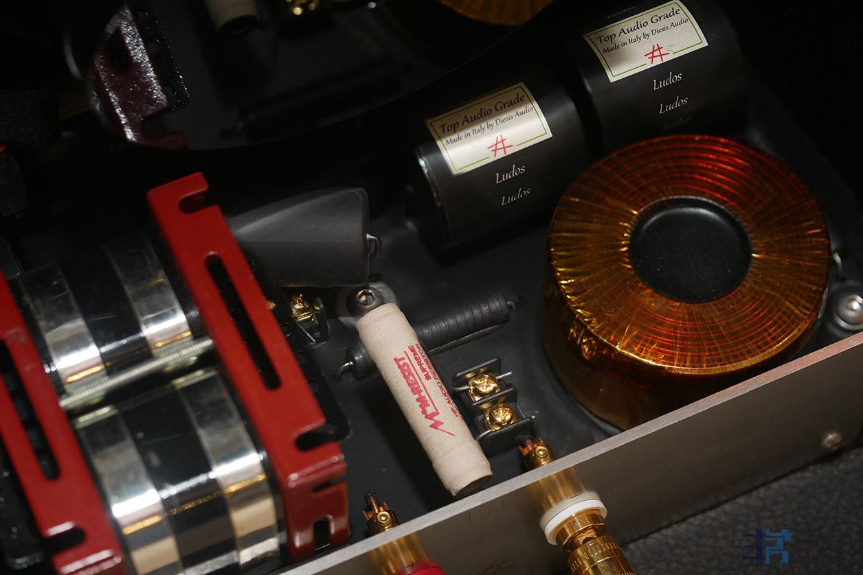

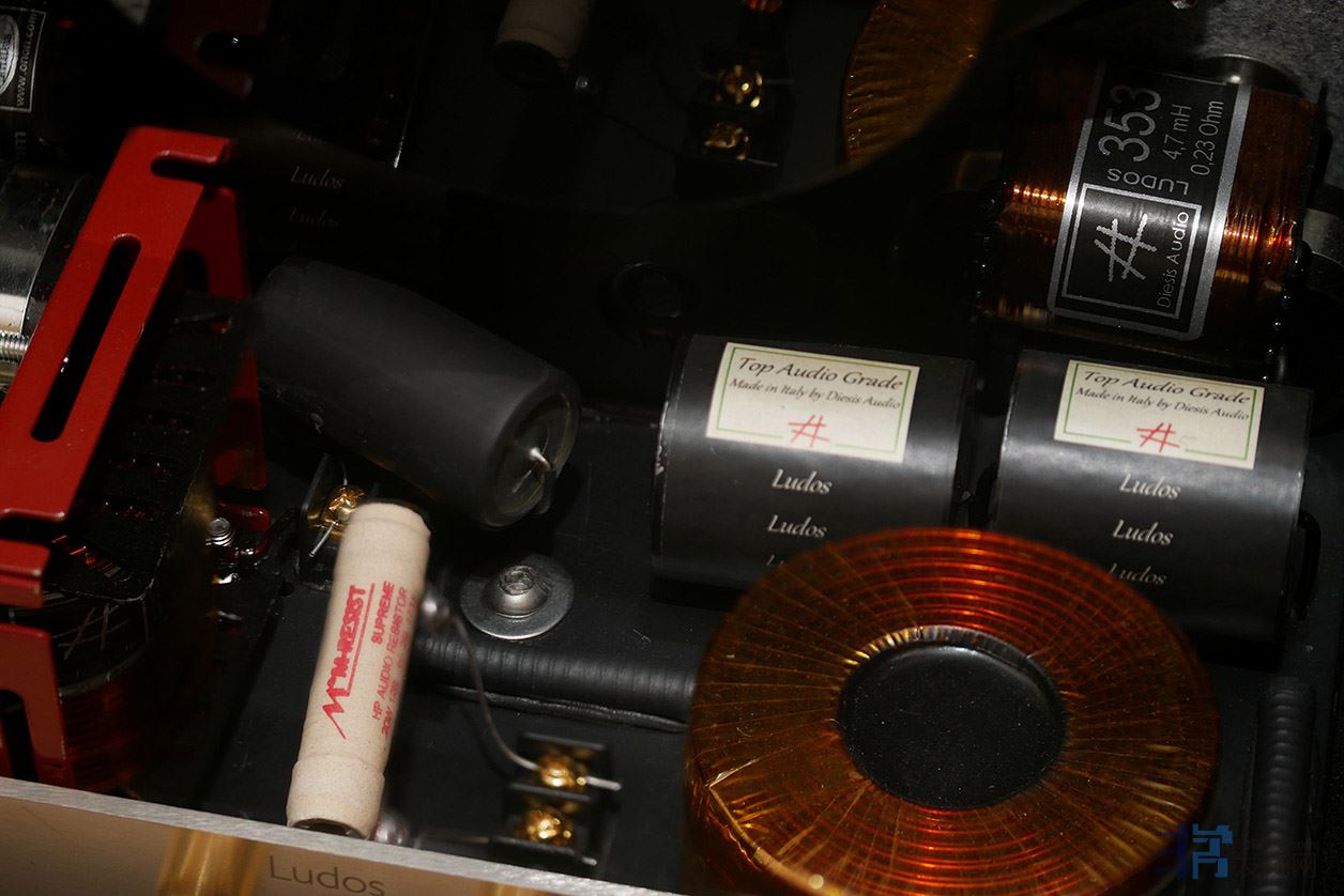

我们在音箱的背部可以看到Ludos的分频器底座是由10毫米厚的特制PVC制成,并由数控机床加工。此外,我们还可以看到安装在上面的分频器用料,肉眼所及Audin Cap,Mundorf 金银系列电容器和Mundorf 超粗低阻的方形线芯,OFC铜箔线圈等等贵价元件。光是那个电感器,就相当于一个100w AB类功放中标准变压器的大小了。在电感器旁边,我们还可以看到固定在内的一个可替换的Mundorf电阻器。Ludos所有的元件通过听音测试进行精心挑选,并且经过介电树脂处理达到军用标准(旗舰等更是采用银线圈银线等等)。分频器的元件之间通过直接连接,有效消除了传统电路板的接触电阻,以便更好地传输信号。
Ludos还附送了一对Mundorf M-Resist superme电阻器。用家可以通过更换这个电阻,让自己对Ludos进行声音调校,极大方便了不同玩家对自己的Ludos进行微调。

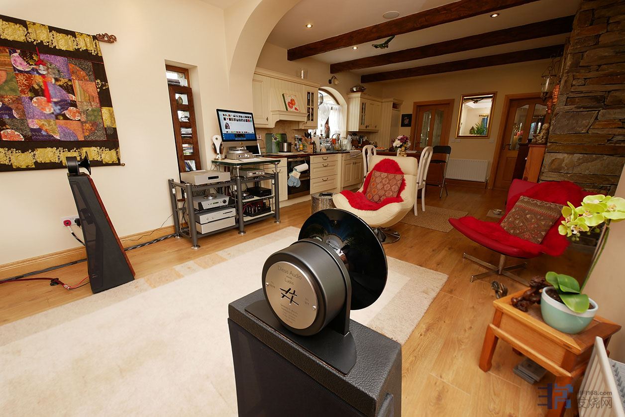

Ludos的频宽从45Hz到23000Hz,灵敏度是93dB,6欧阻抗,最小/最大建议功率是10/130瓦,并不难推动。在我的试音室里,无论是用只有10瓦输出的Firstwatt sit-1功放,还是用小型25瓦输出的Bakon Amp-13r搭配,都能发出令人陶醉的声音。如果要让Ludos发挥最大的声音效能,还可以和200瓦Llinnenberg liszt monos功放搭配。有这种不挑功放的音箱陪伴的日子实在是太开心了。

Ludos的强项是营造出音乐厅的自然混响的声场,这是一种不同的音响审美。在试音室中,我听Ludos重播音乐的感觉就好像是坐在音乐厅第八排位置的感觉,不会有过分的压迫感。如果是普通的音箱,我会不自觉的慢慢挪到房间靠近阳台的位置才能有适当的音乐包围感。
