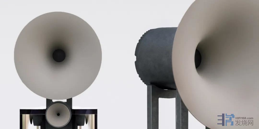

坚定的号角主义
(36.81 K)
2020/3/18 15:21:35

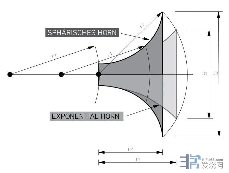

为了追求现场不受限制的超大动态,高灵敏度自带声压放大属性的号角是唯一的选择。再微弱的音乐信号也会被号角捕捉到,进而重播出来;传统的锥盆单元会有承压极限,号角则几乎无限,所以大声压不会受限。信息量与大动态是号角天生的优势。在德国声学最好的亚琛大学的实验报告中,喇叭花的号角相较于传统喇叭动态大了8倍、细节多出10倍。号角染色和号角指向性则是号角不得不考虑的。在试验了数百种材质后,喇叭花最终选择了ABS树脂,不但染色最低,而且能够保证每一个号角都分毫不差。经过数学技术及计算机模拟后,喇叭花的中频、高频选择使用球形号角避免指向性,且号角开口弧度得到专利,可将声波以180°扇面均匀扩散,还原剧场、音乐厅的声学扩散,声场表现更为真实。

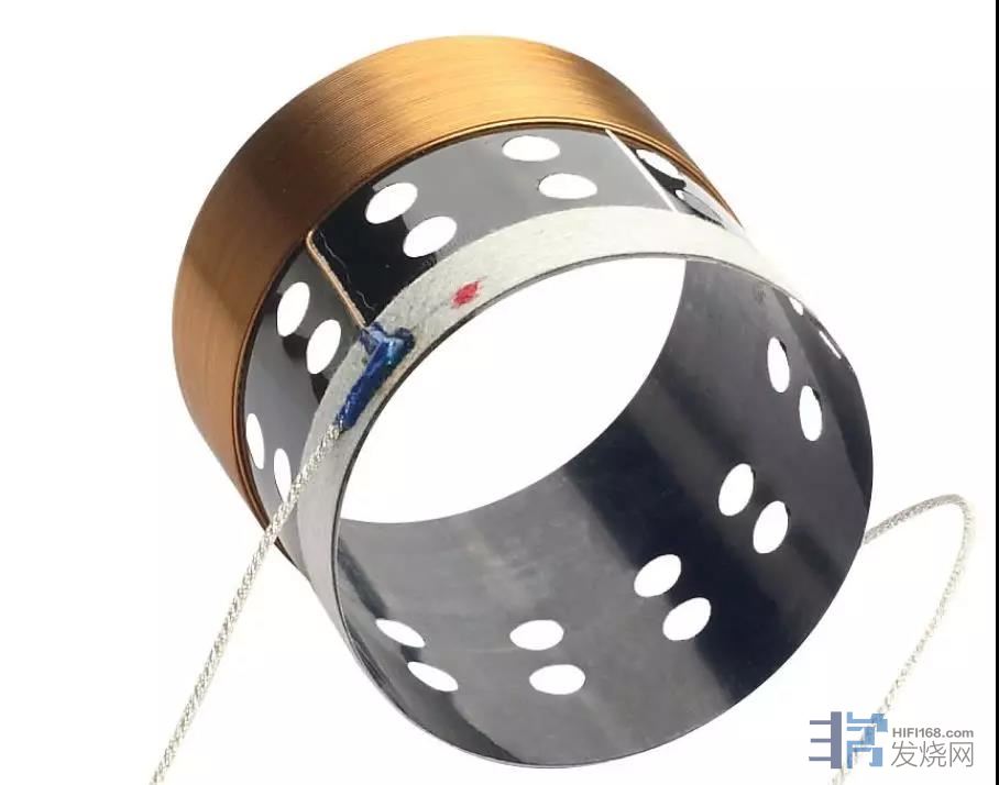

喇叭花的单元都是自己开发,配合喇叭花的号角,灵敏度超过107dB。相较于85-90dB的普通喇叭,即便是90多dB的寻常号角喇叭,喇叭花效率奇高无比。这意味着喇叭花不需要巨大的功率驱动。独家设计的单元通过独特的Omega线圈拥有超过18欧姆的阻抗,相较于普通4-8欧姆的普通喇叭,高阻抗单元不需要大电流、更容易控制。对于喇叭花而言,唯一需要的就是优质的第一瓦功率。

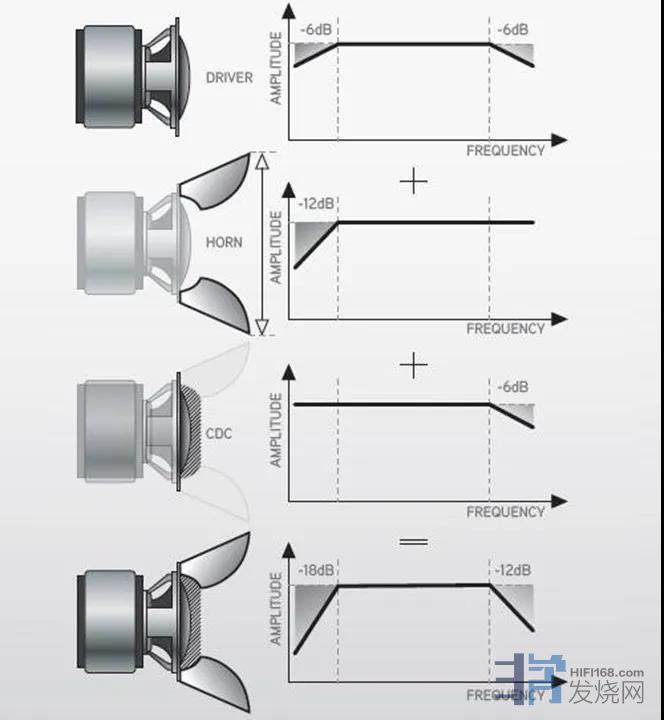

没有分频器的中音分频技术
(41.77 K)
2020/3/18 15:21:35
没有分频器,单元直接接受来自功放的音乐信号电流,既避免了分频器无端消耗了功放输出的电流,也避免了分频器必然会带来的失真。喇叭花所有的中音单元都没有使用传统的功率分频。取而代之的是用号角与单元本身的机械分频。号角的开口大小与深度决定了号角的低频下潜(这也就是市面上极少有低频号角的缘故,要有低频下潜越深就需要号角越大);自家设计的单元可以在设计之初就确定陡降的频段;号角与单元衔接处特别设计了一个空腔,在严密的科学计算后可以干净地切掉无用的高频。最后一个没有分频器却有分频点(170Hz和2000Hz)的中音就达成了,这就是喇叭花的专利技术CDC机械分频技术。

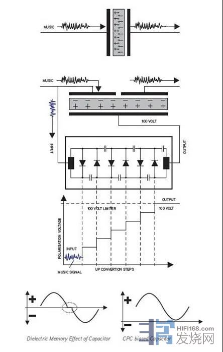

为达成全频段的重播,必须要有独立的高音单元。脆弱灵敏的高音单元必须要有分频器,防止高音过载。音乐信号随着电流进入分频器的电容时,会在零点产生交越失真。号角不但会捕捉细微的音乐信号,也会捕捉到细微的失真,比如交越失真。为解决这个问题,喇叭花别具匠心地将在分频器内将音乐信号叠加进而提升电压至100V,此时通过电容就不会经过零点,也就不会产生交越失真。这就是喇叭花另一项专利CPC高音分频技术。

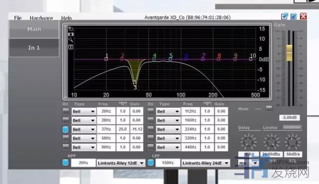

好玩的电子分频DSP有源低频
(42.21 K)
2020/3/18 15:21:35
得益于号角及独特的单元,喇叭花拥有市面上无与伦比的107dB超高效率。低音单元为发出足够的极低频能量,对于大电流可谓贪得无厌。喇叭花选择内置放大器驱动低音,为每一个低音单元提供500瓦超大功率,实时监测并精确控制单元的振动,失真最低、下潜最深。非但如此,主动的有源设计能够配合可调整的DSP电子分频与房间处理系统,无论是喜欢快速凌厉还是宽松丰满,或者其他各式各样的个人口味,都可以通过私人定制得到满足。房间或大或小、或硬或软,适配属于你房间的完美低频。

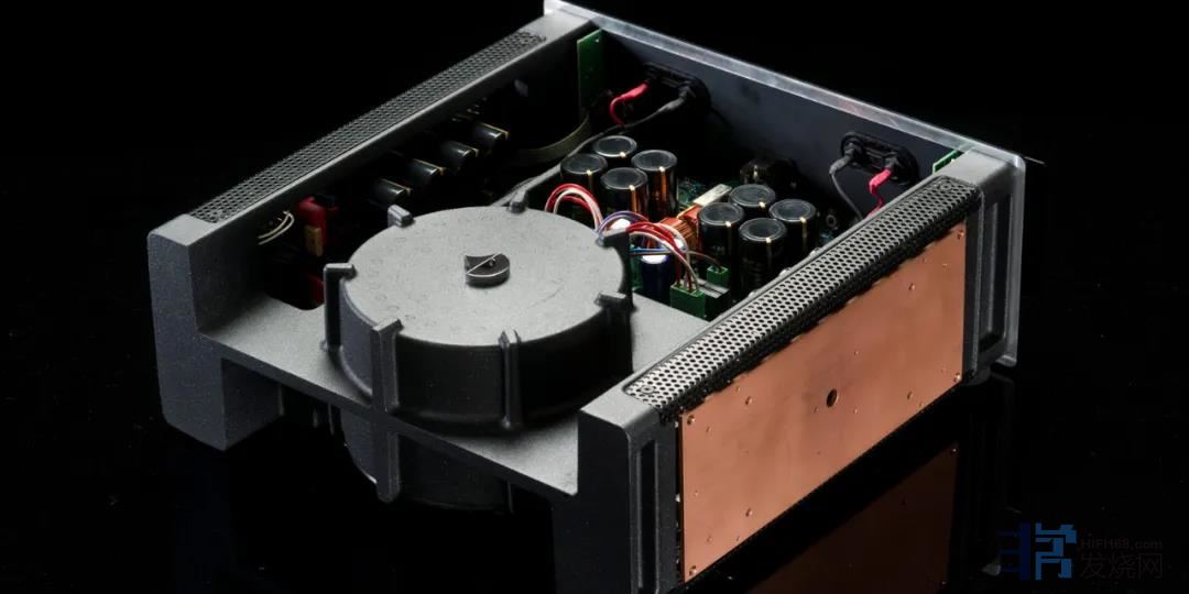

因为喇叭花的喇叭太独特了,超过107dB灵敏度18欧姆阻抗,太高效率,需要的不是几百万上千瓦的大功率,而是黄金第一瓦。在整个电路施加100V偏压,与喇叭花高音CPC分频技术一样避免了交越失真的产生。全平衡放大、对于零件精挑细选而不需要任何负反馈。16欧姆下纯甲类1瓦输出,对于喇叭花的喇叭而言意味着能够产生超过107dB的声压。前级更应用了电池供电以及专利晶体管阵列音量控制,最大音量下亦不失真。双铸铝外壳,敦实承重,隔绝内外的谐振,保证放大器最佳的工作状态。
(40.52 K)
2020/3/18 15:21:35

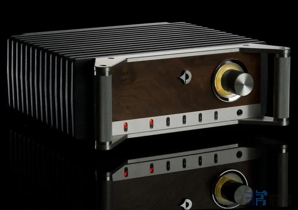

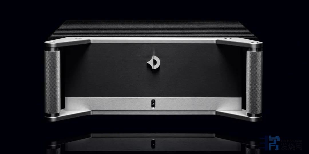

XA-POWER功率放大器
输入:XLR平衡输出:XLR平衡输入阻抗:10 kΩhm功率:2 x 1瓦(16 Ω),2 x 150 瓦(4 Ω)
滤波电容:240000 μF尺寸:485 x 486 x 190 mm(宽x深x高),42.5公
(29.18 K)
2020/3/18 15:21:35
XA-POWER功率放大器
滤波电容:240000 μF尺寸:485 x 486 x 190 mm(宽x深x高),42.5公斤
XA-PRE电池前置放大器
输入:5 x XLR平衡
输出:2 x XLR平衡输入阻抗:10 kΩhm音量:48级晶体管阵列电池容量:5 x 2300mAh
尺寸:485 x 486 x 190 mm(宽x深x高),41公斤
(67.07 K)
2020/3/18 15:21:35
XA-INT合并放大器
输入:3 x RCA单端、2 x XLR平衡
输出:XLR平衡
输入阻抗:10 kΩhm功率:2 x 1瓦(16 Ω),2 x 120 瓦(4 Ω)滤波电容:37600 μF
