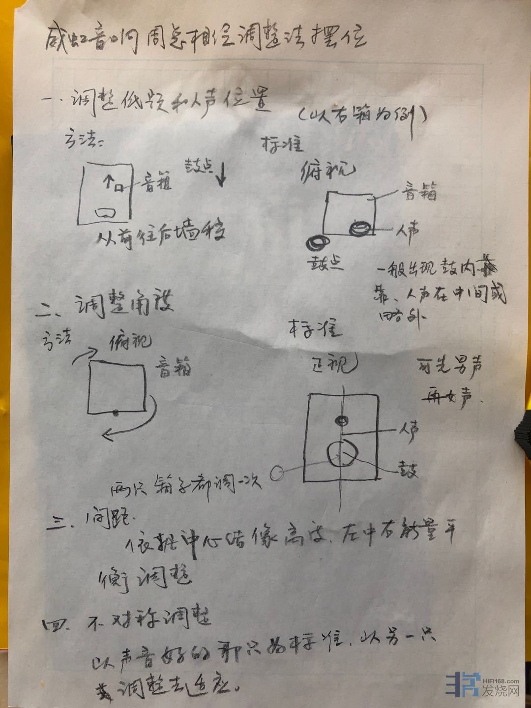

手写了一份,大概是这么个过程

对于摆位次数比较多的自己熟悉的空间和系统,其实带着原来的内倾角做第一步也可以,当然角度几度那种。正常第一步鼓点略前于人声的原因是旋转箱子,鼓点会往后走一点,刚好和人声在一个前后平面上。
还有左右不平衡空间,先调整中心结像的大概居中准确位置,意味两只箱子与侧墙距离不同。那后面得多注意左右声音厚薄和空间感是否一样
我是带原来的内凹角再次修正,所以做完第一步出现右图结果,正常直摆时前后移动,低频准确时,人声还要略靠后些,在箱子中略靠后些。
还出现一个状况,左右箱分别调到第二步,鼓点一个在低音单元正中略上,另一只在低音单元的上边框附近,两者大概差两公分。正式播放时,仔细听会一边高一边低的问题,差十多公分的感觉。箱子顶不平,不知道怎么测箱子的俯仰角。应该调整一只箱子的仰角就能解决。
想起原因了,这次调整是因为脚架。marten duke的原装脚架是三根金属管两头夹板,发现后面那根管斜了,螺丝松了,但发现左侧的后侧螺丝拧到底还是没锁紧,所以在沉降孔里放了软胶垫片,估计这只箱子前倾一些,所以调整中,这边的鼓点高一些。我试试调右箱的脚钉高度。
自话自说,希望对大家有用,也不一定完全理解周总的调整法,供参考。
这次前后移动很少,前后和角度修正并不多,1-3mm,但收效很好。
