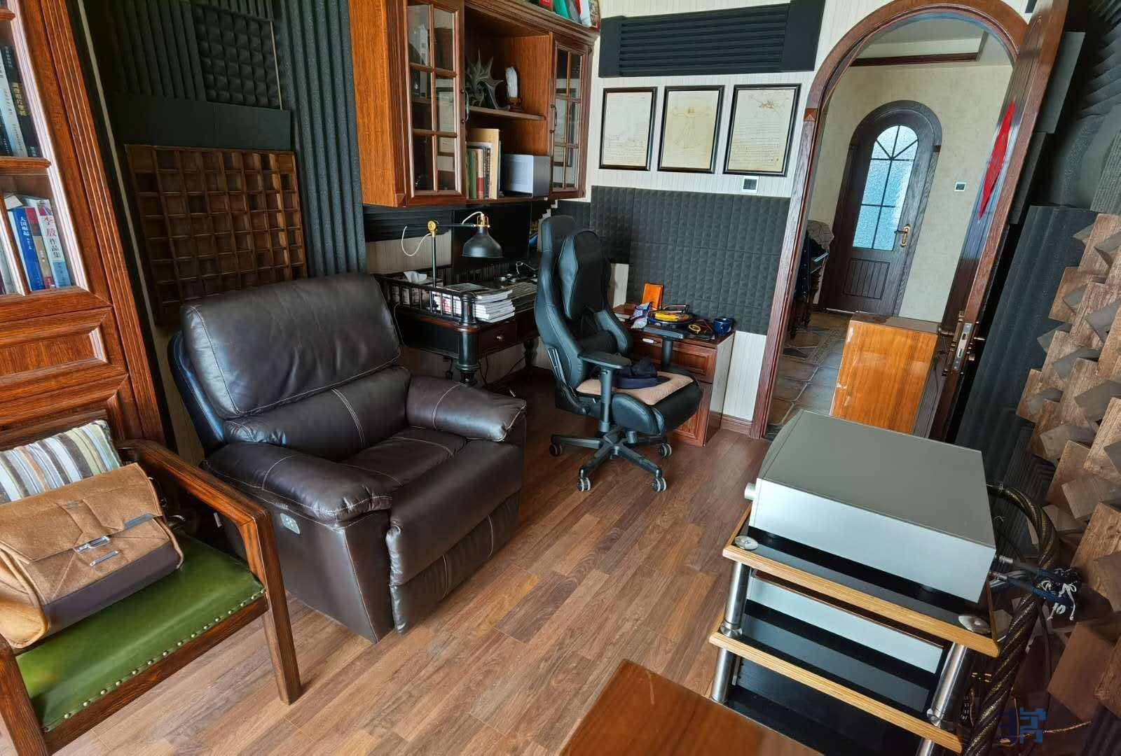

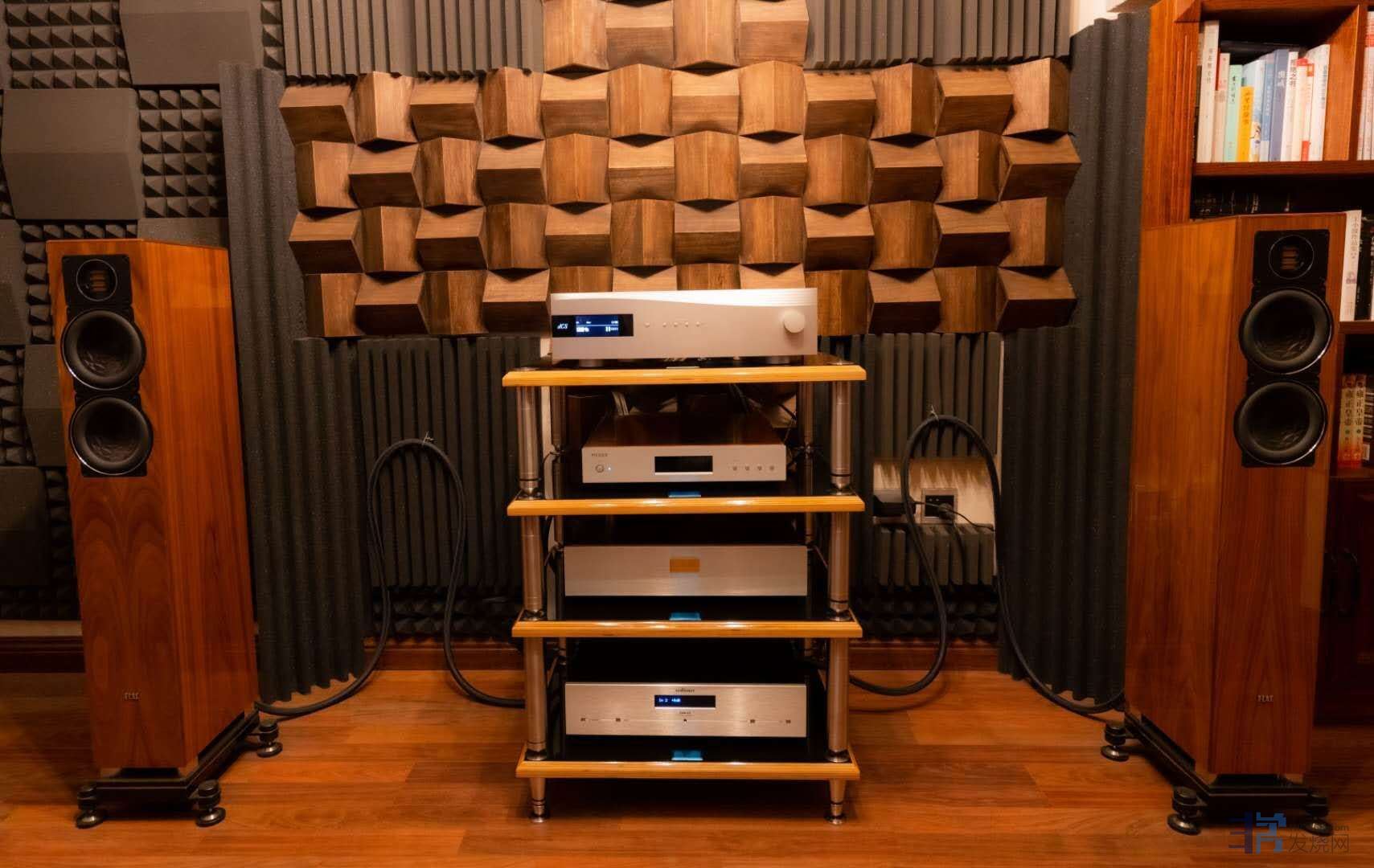

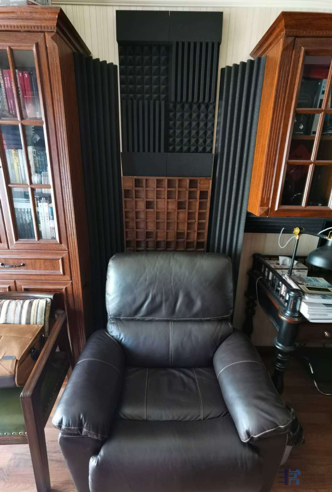

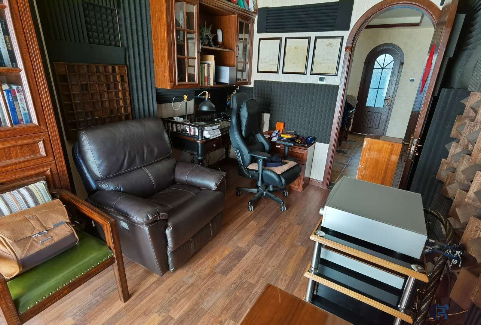

下面这个案例是昨天刚接到的,李先生(化名)目前在12平米的书房使用意力407。告知我407低频太少,不满意,要升级喇叭。根据我的经验,意力喇叭低频是宽松饱满的,12平米或许还消化不掉他的能量,怎么可能会低频不够呢?于是我让李先生发了环境照片。果然,他把整个房间的墙面都贴满了吸音棉,这种情况放任何一对喇叭进去都会吸过头。所以,我建议李先生先把空间处理好了再进行升级。
(2020/3/15 14:06:54 上传)

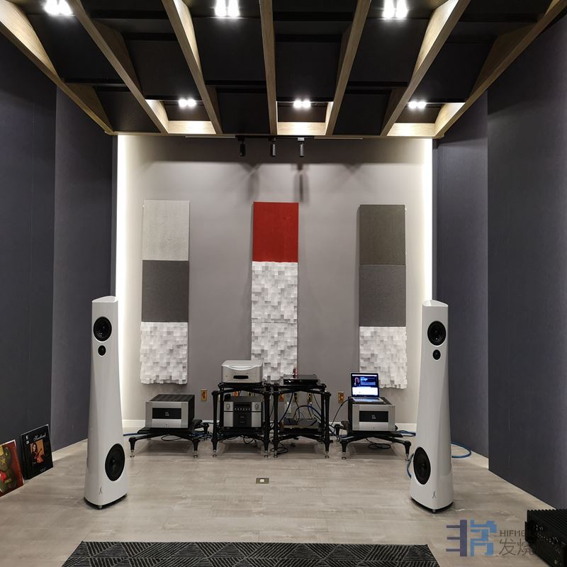

下面这个案例同样是钱花了不少,但搭配上不太合理,空间处理和摆位都问题多多。委托人钱已经花了不少,但就是不满意。综上所述,我们在购置一套音响的时候,一定要问问自己想要的是什么?能打动人的音响系统绝不是光靠砸钱就能堆出来的。他关系到我前面提到的那几个能力。
(喇叭摆位受制于屏幕宽度,侧墙扩散板位置不对,整套系统搭配过于注重hifi性,所使用的扩散板也不是真正的二次余数扩散板)
   各位毛粉,无论是准备购买音响或者是系统有不满意想升级,务必先问自己追求的是什么,找出问题所在,然后再行动会比较靠谱。音响发烧友是小众人群,但其实以中国的人口基数来说,拥有hifi音响的朋友不占少数。在鼓励大家迈向更高发烧境界的同时,我也衷心地祝愿各位能够体验到听音乐玩音响的乐趣。
(吸音过重的空间处理)
