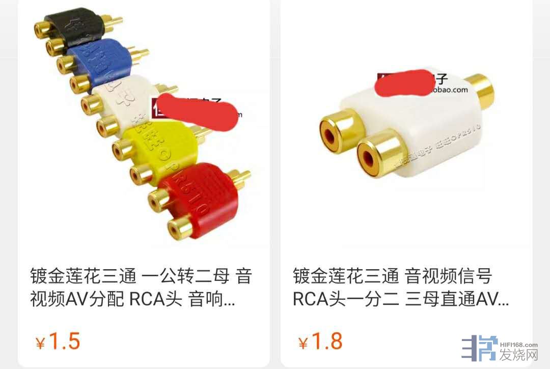

. 摆位最难的地方就是移动音箱的过程中声音变化琢磨不定,如果找到规律,就容易多了。前面用四个自由度来分解,每个自由度的移动会带来声音的有一定规律的变化,(但也不是绝对的),便于每次移动时减少变量。下面,再介绍一个摆位神器进行辅助,就更加方便了。
(请注意:这种合并LR声道严格来说是不规范的。应该串联电阻之后再合并,或者用专业设备,以防止过载。但之前镁声在很多套系统用过都没有问题,所以公开了。现在用调音台,就直接在台子上设置L+R即可。如果担心有风险的话,请用其他更规范的方式合并左右声道。或者用单声道CD碟来测试。)
发烧友中,很少人拥有完全对称的听音空间,因此所谓的精密摆位,理论上也应该根据空间情况对左右音箱进行适应性微调,不追求左右音箱位置角度的完全镜像对称,而是追求声场的平衡和结像的凝聚。这时候,就需要两只音箱发出完全一样的声音才便于调整。
图片这个一分二,把公母头插到一起,就是一个把立体声双声道合并成两路完全一致的L+R单声道信号的装置。把它接到信号线上,左右音箱就会发出一样的声音。这时,结像应该在两只音箱正中间的一条垂直线上。
注意聆听高音区、中音区、低音区的乐器,哪件乐器定位不在中间,就利用前面介绍的四个自由度的调整规律,把这件乐器调整归位。例如吉他的高音区飘到左边,就把左边的音箱内凹角度减小;中音区偏向右边,就把右边音箱平移距离右边墙壁远一点,同时皇帝位也可以稍稍向左移动。
实践中,往往需要把两只箱子都不同程度地移动一下,才能把结像全部移到中间。如果怎么都做不到,那可能是后级或者音箱有阴阳声了。
为什么不直接把一个声道一分二呢?因为很多录音,乐器音头从左边声道发出,泛音也会“飘”到右边声道,如果只用一个声道的声音,结像和泛音是不完整的。

感谢镁声分享摆位神器,立即下单一公二母、三母各1枚
