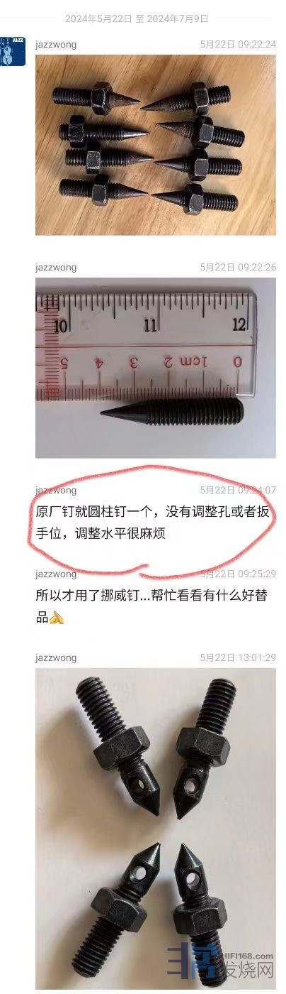

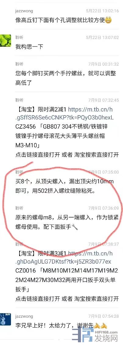

和烧友聊天讨论的解决方案,分享出来。
[attachimg]792780[/attachimg]
只需要10元,就可以改造音箱脚钉,调整高低更加方便、稳固。
买8个手拧螺母,从顶尖螺入,漏出顶尖约10——15mm即可,用502挤入螺纹缝隙粘死。
原来的螺母m8,从另一端螺入,作为锁紧螺母使用。配m8的开口扳手🔧
(2024/7/9 11:16:12 上传)
————每一支导体,每一套钉垫,内部都潜藏着小小的精灵,只要找到并解除她的束缚,她就会为您深情地歌唱————.

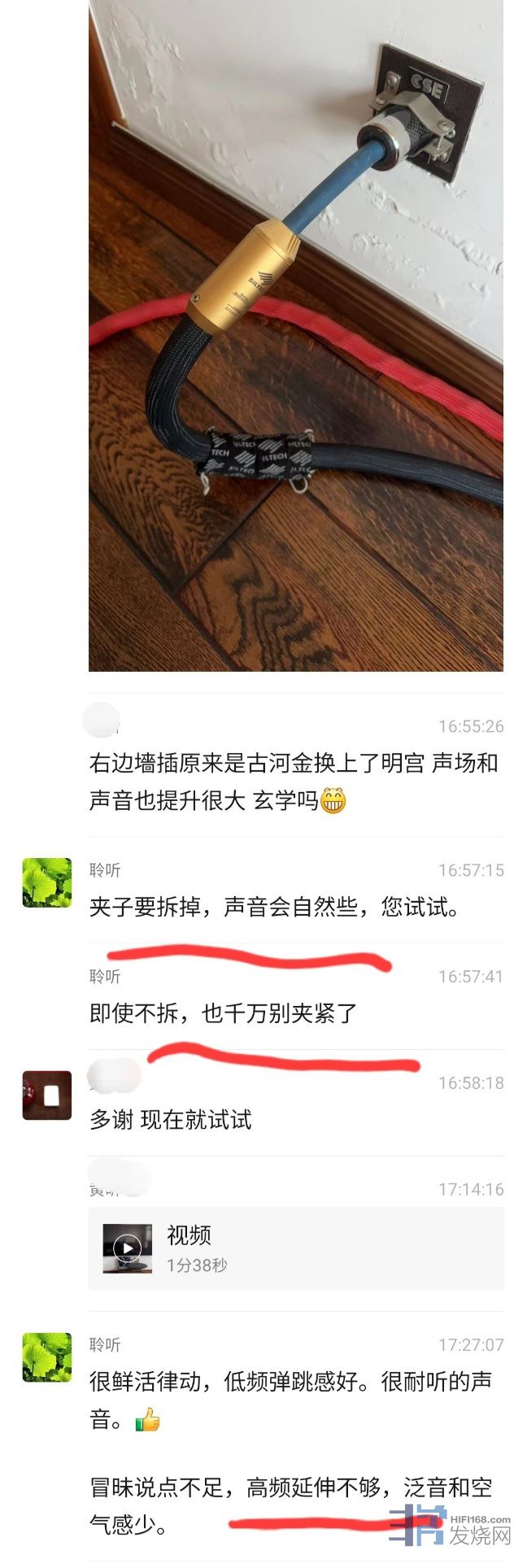

——玩音响,处处都是坑——
记得十几年前吧,朋友圈时兴玩明工社的con4插座,尤其是铜盖板上带有锁紧夹子,非常好的设计!就是太贵了。
那时镁声还年轻,看到国外好的设计就想批量仿制出来,实现自己的盖板自由。于是开发同样的盖板,同样的夹子,花了不少精力和资金。
结果测试时发现,夹上夹子之后,反而不好听了!——这不科学呀?!难道是国内的材料不好?
幸好首批产品是1:1克隆,立即把明工社的原装夹子换过来,夹上,依然不好听!
再把原装盖板原装夹子都换过来,反复对比夹子夹住、松开的声音,结果才发现:这个夹子对声音是完全负面的,不加上声音更加自然舒展,夹上就很机械生硬。
首批产品自然就全部报废了,——哪怕损失不小,镁声也绝不售卖过不了自己耳朵关的产品。
后来有客户咨询一些带夹子的排插好不好声,镁声也建议拆掉夹子。昨天这位烧友也碰到同样的问题,截图如下:

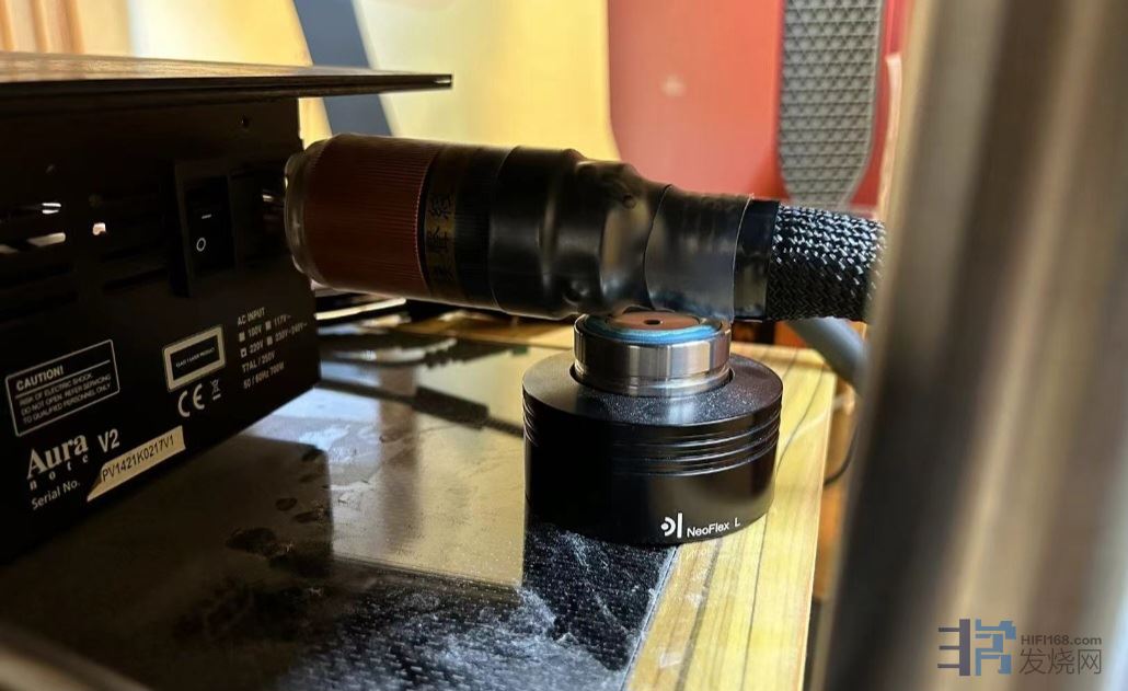

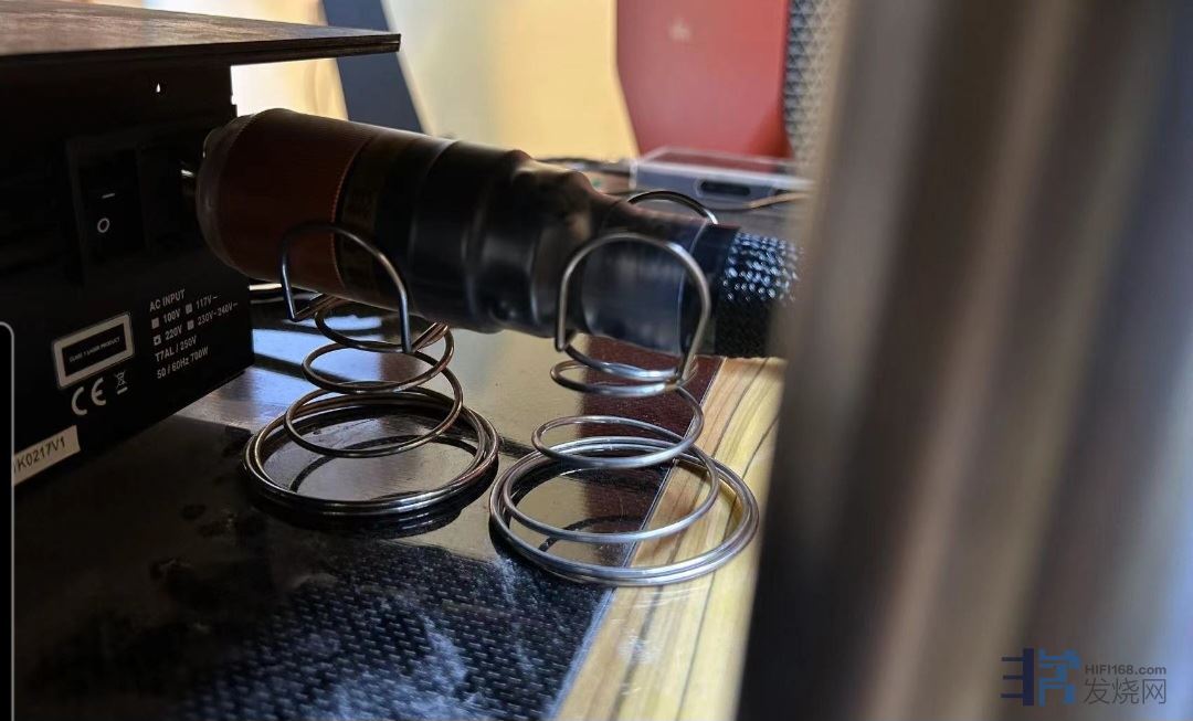

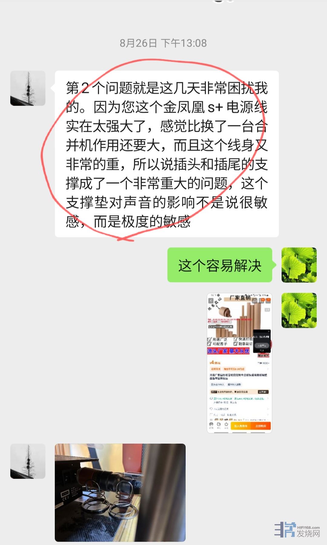

539#
没有夹子支撑,碰到重量级的电源线怎么办?
前不久刚好烧友问到这个问题,看看镁声的方法吧——
(2024/9/14 17:24:17 上传)
540#
用纸管垫高线材,又便宜效果又好!
(2024/9/14 17:31:29 上传)
