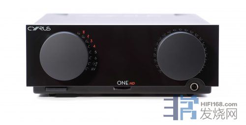

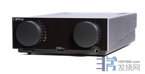

对英国 Cyrus One HD合并功放的用家来说,Spendor思奔达应该是官方推荐搭配,他们公司的试音室用 Spendor音箱,展览也多是搭配。在英国众多音响品牌中,由Spendor Hughes 在1969年创立的思奔达,多年来与BBC保持密切关系,初期推出的Spendor BCⅠ、BC Ⅱ及 BC Ⅲ等型号,可以作为英国扬声器的代表,此后的S100、BBC规格 LS3/5A 等,在全世界音响界都享有极高的声誉。第二代掌门人 Delec Hughes 继往开来,不断开发新产品,例如应德国广播联合体(ARD)要求研制的监听音箱120/1A 和SP9/1,使Spendor 重回录音室监听器材的第一线。在Delec Hughes 领导下的 Spendor先后推出了Classic 系列、Master 系列、S 系列等多种产品,其中代表英国一代铭器的 SP100、BB Ⅱ(复制限量版)、SP1/2(BC Ⅱ型的改进版)、SP9/1及S系列中的代表作S3/5都得到很高评价。他与Harbeth公司的 Alan Shaw 一起,继承和发展了BBC规格的扬声器、成为英国第二代扬声器的传人。

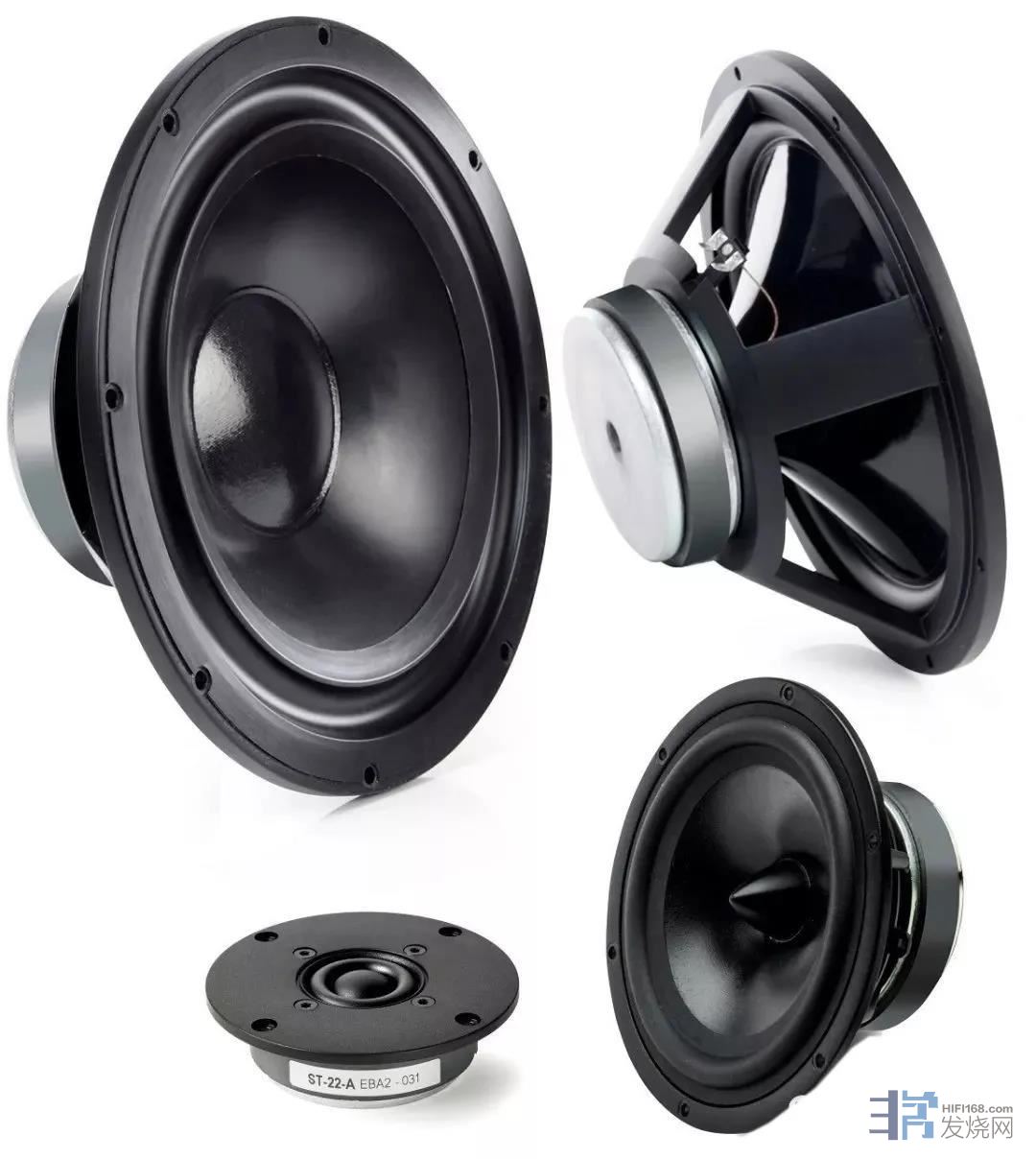

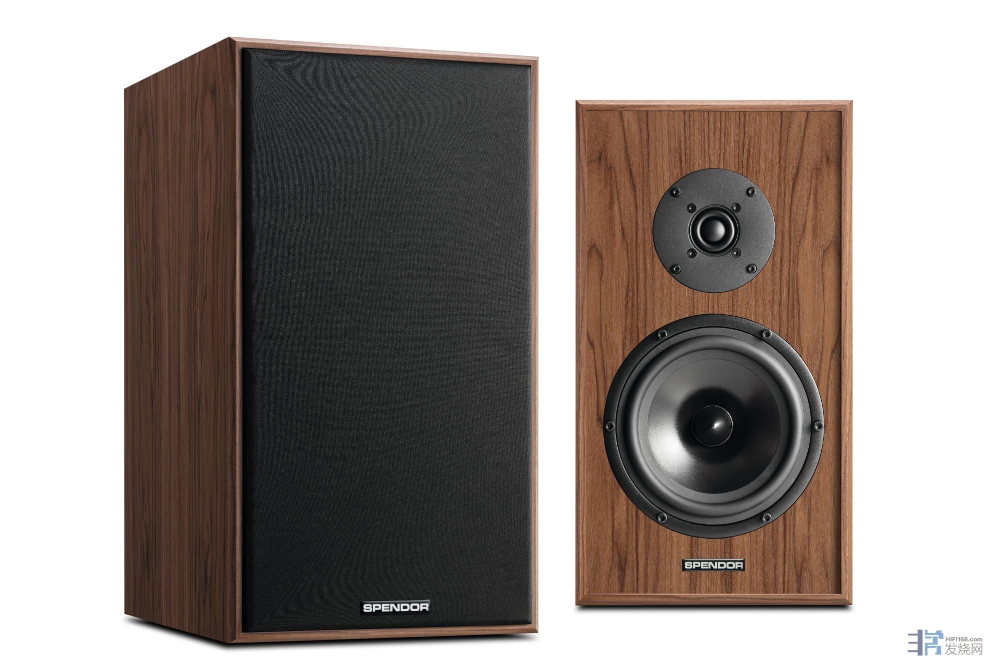

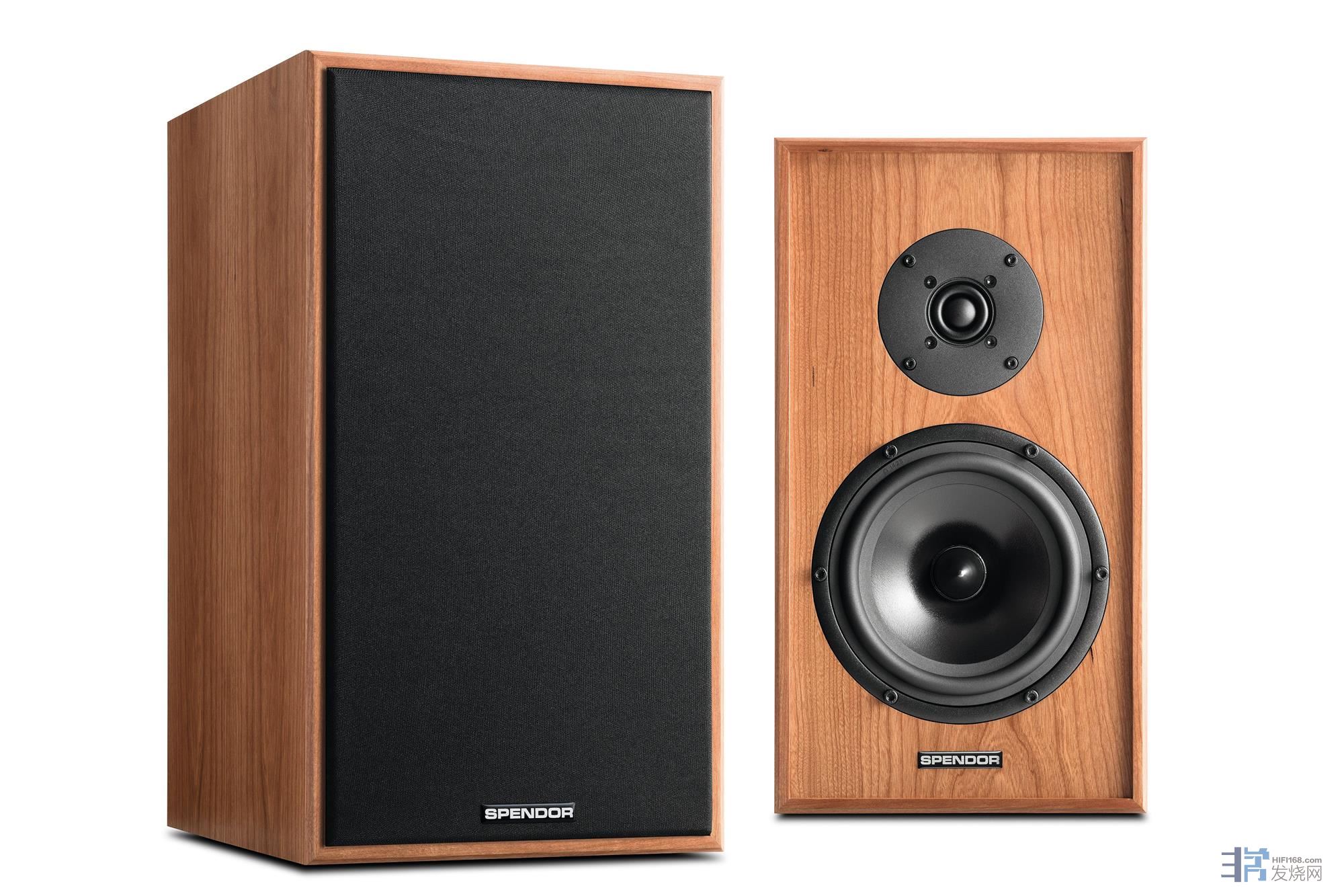

隶属于思奔达Classic系列中的入门型号3/1,保持了思奔达一贯的朴素无华,尽显经典传统的风范。看上去是传统四四方方的MDF板箱体,外饰原木皮,面罩陷入面板中,后反射孔设计。高音单元则从早期的19mm的Sean-Speak D2010 更换成思奔达订制的22mm软球顶高音,也是磁液冷却长音圈设计。低音单元部分,早期的SP 3/1采用160mm透明聚丙烯锥盆,小口径单磁钢设计;之后的SP 3/1P在聚丙烯振膜中加人了石墨材料以提高刚性并抑制分割振动,所以看上去不再透明,并且变成大口径双磁钢结构。到了Classic 3/1,这只中低音单元再一次变成透明的聚丙烯材料振膜,而且加上相位锥用来提升低频清晰度、速度和力度的表现。最新的Classic 3/1,依旧是招牌的聚丙烯材料振膜加上相位锥,不过尺寸增大到180mm,分音器升级镀银接线,由于单元的特性较好,分频斜率降到-12dB/oct。木箱内部内敷设有一层厚5毫米的黑色阻尼板,据称这是Spendor的独有配方,目的为了减少音染。

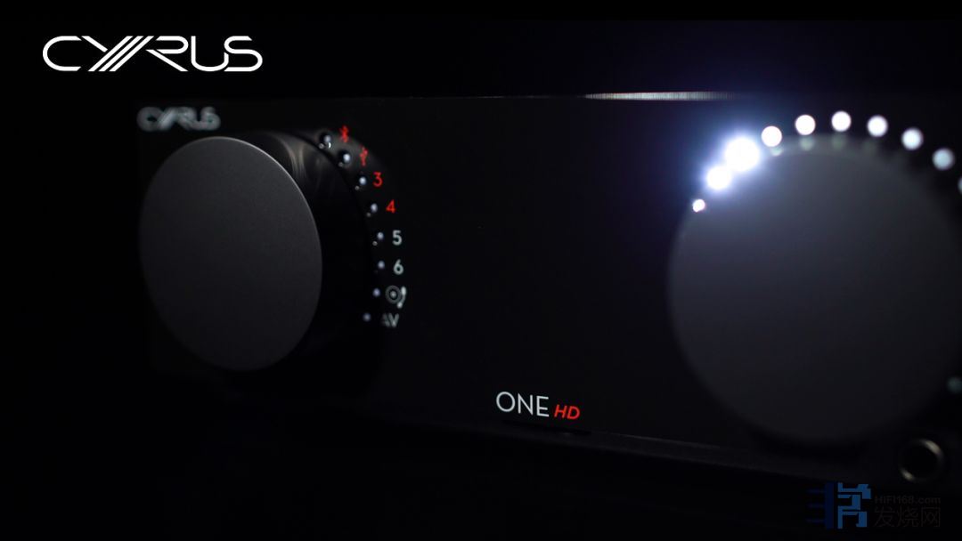

Cyrus One HD 合并功放加上Classic 3/1音箱,音色如同蜜瓜一样甜美多汁,我说的可不是假的新疆哈密瓜,而是日本北海道夕张 (就在札晃附近) 的网纹甜瓜,其赫赫有名,甚至被誉为“全世界最好的水果”。北海道夏季很短原本不适合种植哈密瓜,农民在大棚中多年努力终于把全世界的吃货都吸引了过来,夕张哈密瓜中心糖度稳定在14度-16度,香味浓郁芬芳,汁多入口即化,是很纯净的甜爽风味。对了,这个组合发出的音质就是这么令人眷恋,高频不算非常亮丽,加上中低频略有膨胀,人声听起来格外饱满丰腴,蔡琴的歌声别有风韵。
传统的“英国声”速度较慢,在Cyrus One HD合并功放推动下Classic 3/1音箱打击乐表现可圈可点,动态起伏相当不错,速度则中庸稳健,大音压下也不显毛躁刺激, 这是个在任何空间、播任何音乐都很“放心”的组合。由于音像较大,所以弦乐很容易成群成片,人声则扎实有肉,钢琴松弛圆润,木管乐器甜美生动,英伦范儿瞬间就出来了。用这个组合来听人声特别舒服。歌手的嗓音比较放松随和,就像是跟前慢吟浅唱,这股听上去有些慵懒的声音很容易渗入心扉。另外因为音质甜润多汁,不干瘦也不过分肥厚,那一丝黏滞感用来欣赏小提琴也是很讨人喜欢,一下子清秀脱俗,一下转身又华丽多彩。所谓的放心感就是绝不会给听者带来压迫,明知道音符都被浸泡过蜂蜜,仍然欢喜乐意的被音乐包裹起来,主动陷入它的温柔乡中。
这对音箱体积虽小,只要有合适的功放推动,不但能展现柔和优美的高音,音色绵密细致,低音也醇厚有力,能收又能放。低音单元口径加大的Classic 3/1能量感很充沛,铺陈出令人心情舒畅的平衡感,速度方面比起老款要轻快不少,表情更加青春活泼,低频的饱满度颇有大书架箱的气势,即使是大音压下也少有失真。

Spendor 订制的 22mm 软球顶高音,低音单元采用招牌的聚丙烯材料振膜加上相位锥
