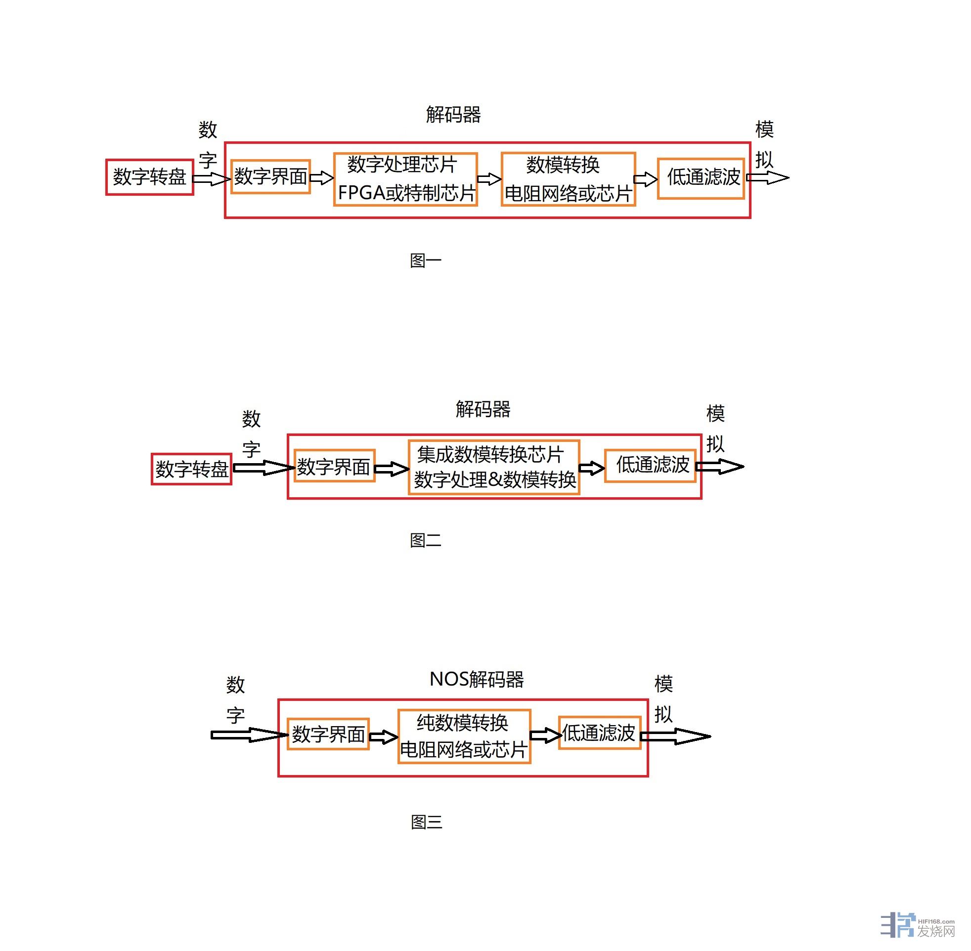

       今天先聊一下HQPlayer的必要条件NOS DSD DAC,DAC我们一直叫做解码器,准确讲HQPlayer需要无数字处理DSD数模转换机。
       数字音频目前由数字到模拟一般经过:存储、读取、传输、数字处理(升频、滤波和噪声整形)、数模转换和低通滤波等过程。过去数字处理都是解码器中FPGA编程芯片或是专门特制的数字处理芯片完成的(图一)。随着集成芯片技术的发展数字处理都集成到解码器芯片中了(图二)。但是数字音频采样频率不同、采样模式不同量化噪声的特征是不同的,传统解码器中的数字处理选择比较少,有局限性。不能适应各种数字音频文件的处理。HQPlayer的出现彻底打破这个格局,软件发挥PC强大的计算能力进行数字处理,把过去解码器完成的数字处理工作让PC来做,不仅效率更高而且数字处理滤波选择也更多,会更好的适应不同采样频率和不同采样方式数字音频文件。既然PC完成这项工作自然解码器内部就不需要再处理一次了,解码器只专心进行数模转换就好,也降低了解码器内部干扰因素(图三)。
       DSD的优势毋庸置疑听过DSD256以上采样频率的原始录音都能体会到他的魅力,高采样的DSD原始录音越来越多,普及要比预料的快。 DSD数模转换效率更高,低通滤波更容易处理,所以必须是纯1bit DSD解码器,至少支持DSD512。同时也是未来高采样DSD数字录音回放的需求,那时只有播放不需要数字处理。

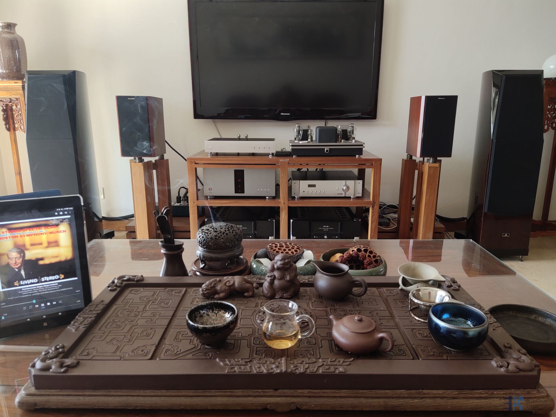

       我的系统不断优化简化。

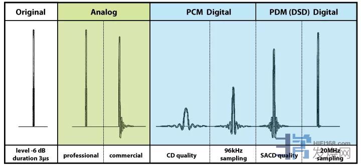

       关于DSD的补充一些:DSD是一种数字音频采样方法,对应存储是一种存储格式,也是一种数模转换方式。
       由图可以看出DSD采样信息量更丰富,高频DSD采样更接近模拟。这就是为什么要玩高频DSD的原因。完全的DSD回放是DSD录音、DSD格式存储和DSD数模转换。实际我们见到的SACD或dsf文件不一定是DSD录音,有的是PCM转制的。对应解码器要求更是高,很多解码器是兼容DSD数模转换,一方面不完全是DSD数模转换,另一方面即使是DSD数模转换,低通滤波线路是针对PCM设计的,DSD有效信号被滤掉了。更不用说功放和音箱了,很多频段已经失真了。能说你听到的是DSD音频吗?

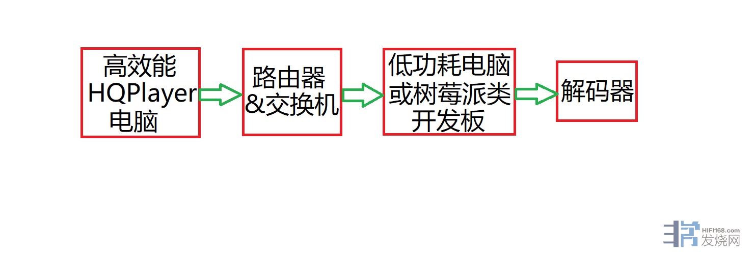

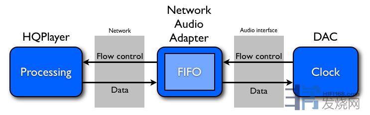

        HQPlayer的双机播放播放方式NAA(Network Audio Adapter)。很多播放软件都可以利用网络协议进行数字音频的传输播放比如:JPLAY,Jriver,Foobar和Roon。HQPlayer也是利用这个技术并开发自己专用软件,NAA软件只能HQPlayer使用,不能和其他播放软件共享。

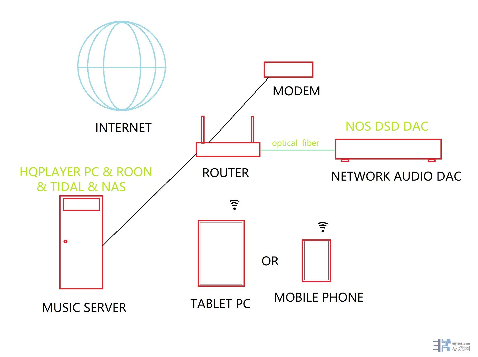

       HQPlayer需要高性能电脑,但电脑的干扰、噪音和外观都不宜和播放设备放在一起,通过NAA双机播放可以很好解决这些问题,并且获得意想不到的效果。HQPlayer电脑通过局域网网线或光纤连接NAA电脑,实现远距离放置隔绝了运行噪音,播放区域设备简洁。网络传输可以不共地,网络RJ45接口都标配数字隔离变压器,可以隔离绝大部分电脑运行的电磁干扰,如果中间一段通过光纤传输可以彻底隔离HQPlayer电脑端的电磁干扰。没有必要大费周折特制什么静音电脑。NAA端系统有中继数据缓冲作用,可以大大降低数据抖动。NAA电脑可以选择低功耗电脑或是开发板,系统简单、干扰少、供电好处理。HQPlayer电脑和NAA电脑可以取长补短珠联璧合,发挥各自的优势。所以NAA是HQPlayer高品质回放的标配。

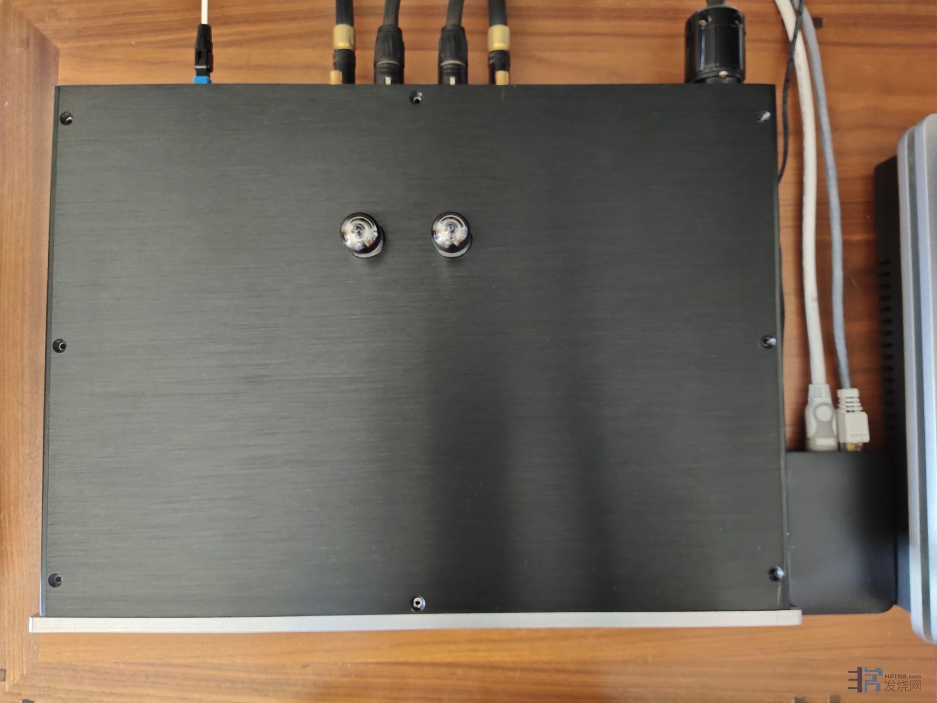

我的音箱播放区域看不到电脑。电脑放置在书房里了。
光纤直接连接解码器。
