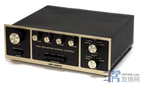

于是他着手设计严谨的电源与稳压,采用高质量绕制的变压器,解决带宽动态的限制问题。时至今日,电源稳压、变压器和每一个组件质量都是Audio Research最在意的细节,以科学和听感作为最终拍板定案的方针。在1973年推出的SP-3前级放大器获得了TAS与Stereophile两本音响杂志总编辑的大力赞赏,一炮而红。Audio Research也不负众望推出了多款经典机型。

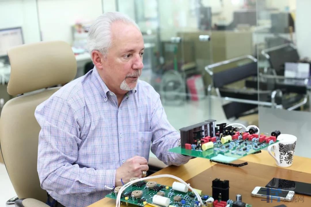

每颗电阻上都有不同的小记号,全都经过分门别类的,这样的材料管理要耗费非常多的心力。

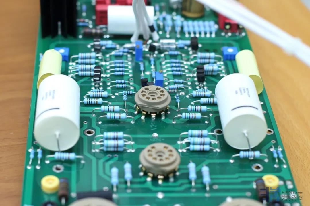

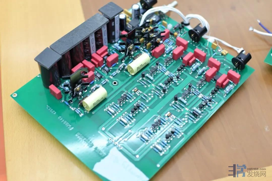

掌握每一个细节如果连每一个小组件都这么讲究,那么电路设计就更不用说,Audio Research采用多层电路板设计,比起单层电路板能做更好的接地设计,在背景底噪声有非常好的表现。电路中的组件都以手工插件与焊锡,虽然花费时间人力,但对声音就是比较好,过去虽然也曾试过自动焊锡,但声音就是不对,最终还是回归到人工操作。组件在电路板上的位置也同样经过研究和反复测试,甚至使用两个小数值电阻并联取代一个大数值电阻,就连组件要距离电路板多远也不尽相同,每一个细节,Audio Research都掌握了。

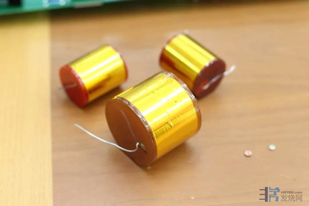

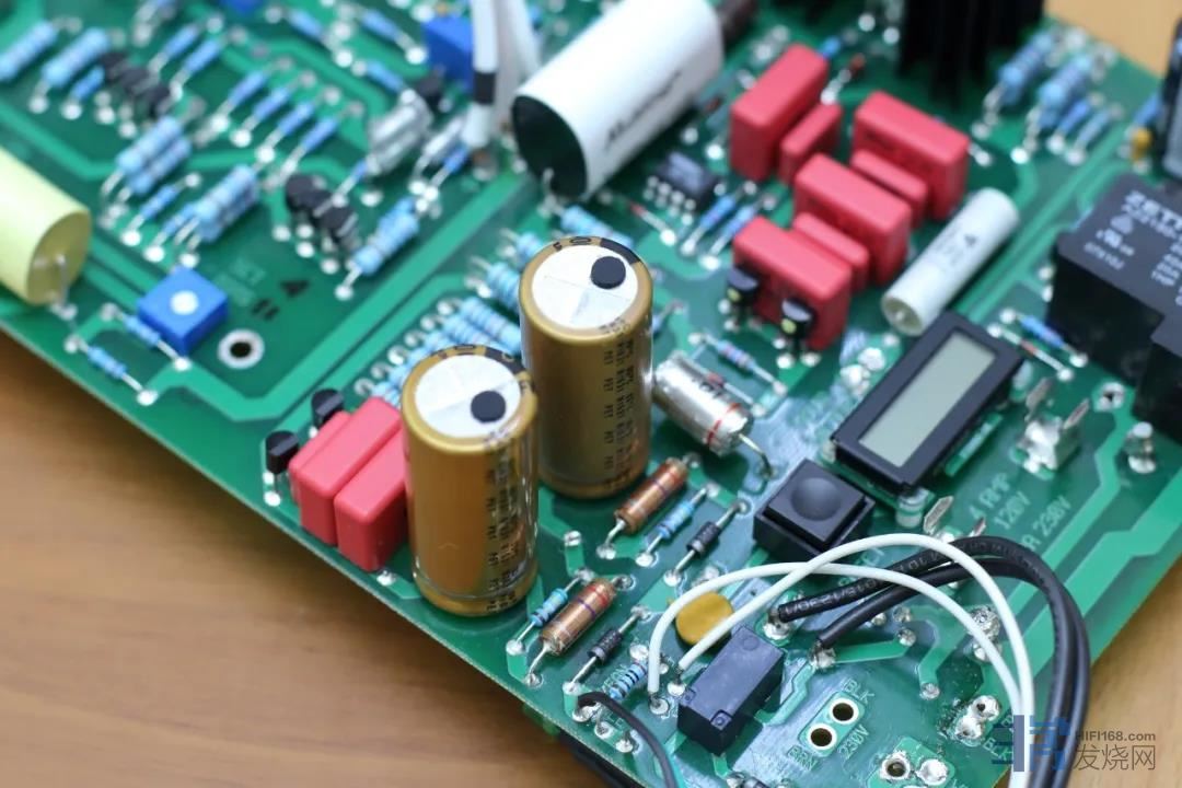

Audio Research特制的电容,从内容物到焊锡接脚都非常注意,外皮上也不印刷,避免油墨中金属成分影响声音。

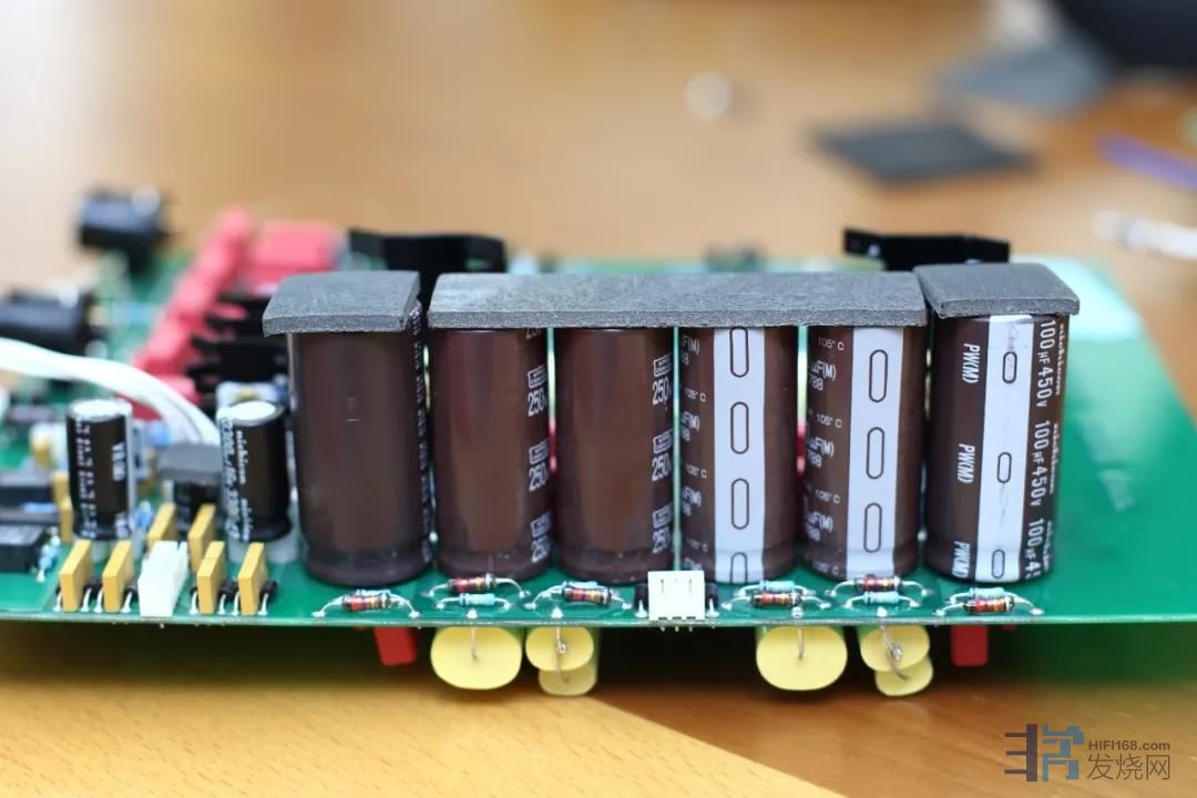

而这次来访的David Gordon先生本人是材料学专业,他在Audio Research的工作除了品牌推广以外,最重要的是作产品的抑振处理。利用不同的材料与尺寸,在电路板上作不同的抑振处理,用什么材料,该贴在哪都由他来研究,每一个电容、晶体、散热器上都有抑振措施,而当然最后再交给Warren Geil先生听听看,看声音是否有正确的改善
电容器上贴有抑振材料。
另一款电容上贴有比较小的黑色抑振片,David Gordon先生说贴的位置也是经过反复测试的。

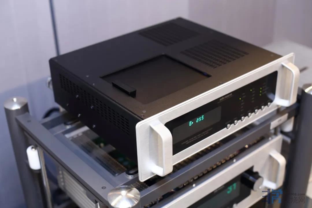

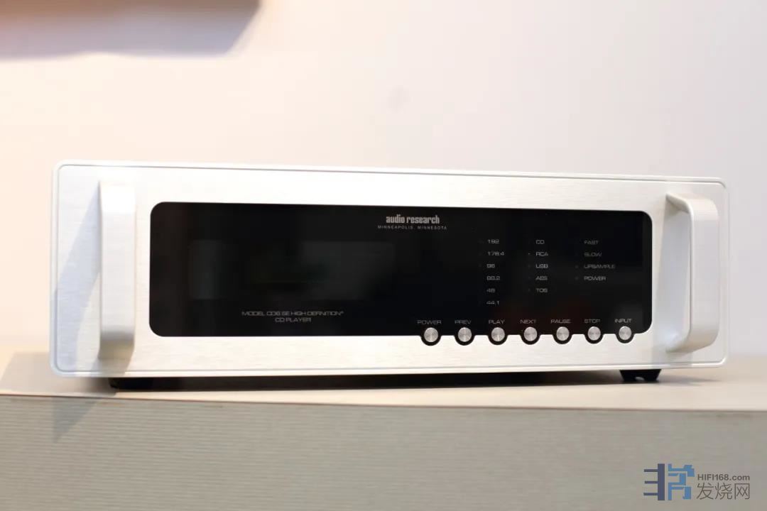

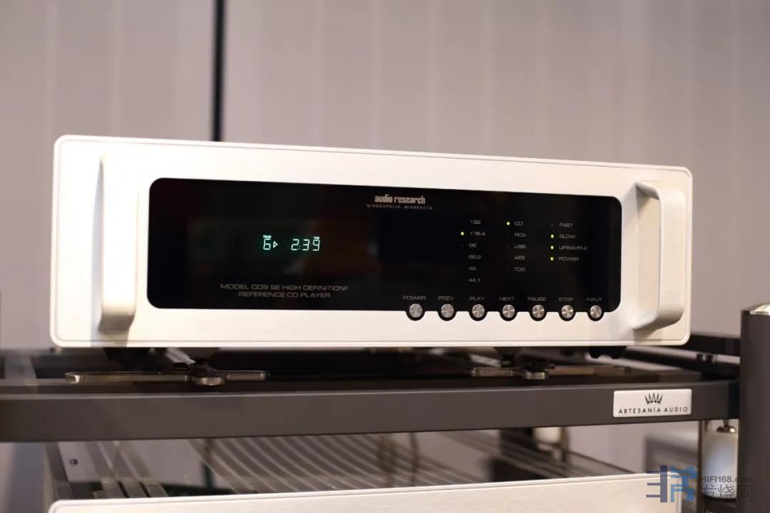

全新旗舰CD唱盘更现代这次除了品牌推广,David Gordon先生也介绍了两部Audio Research新的CD唱盘,分别是Reference CD9SE与CD6SE。这两部是承袭过去CD9与CD6而来,做了一些重要的改动,包含USB接口提升为3.0,内部采用FPGA编程芯片供未来韧体更新,外观上也有些不同,机身结构厚实,全使用铝制作,避开所有导磁的铁材料。内部的DAC译码后的模拟电路与前级扩大机Reference 5相同,但变压器减少一个
Reference CD9SE前面板比以前更为精致,也与Audio Research其他新系列扩大机设计一致。
全新CD6SE唱盘。

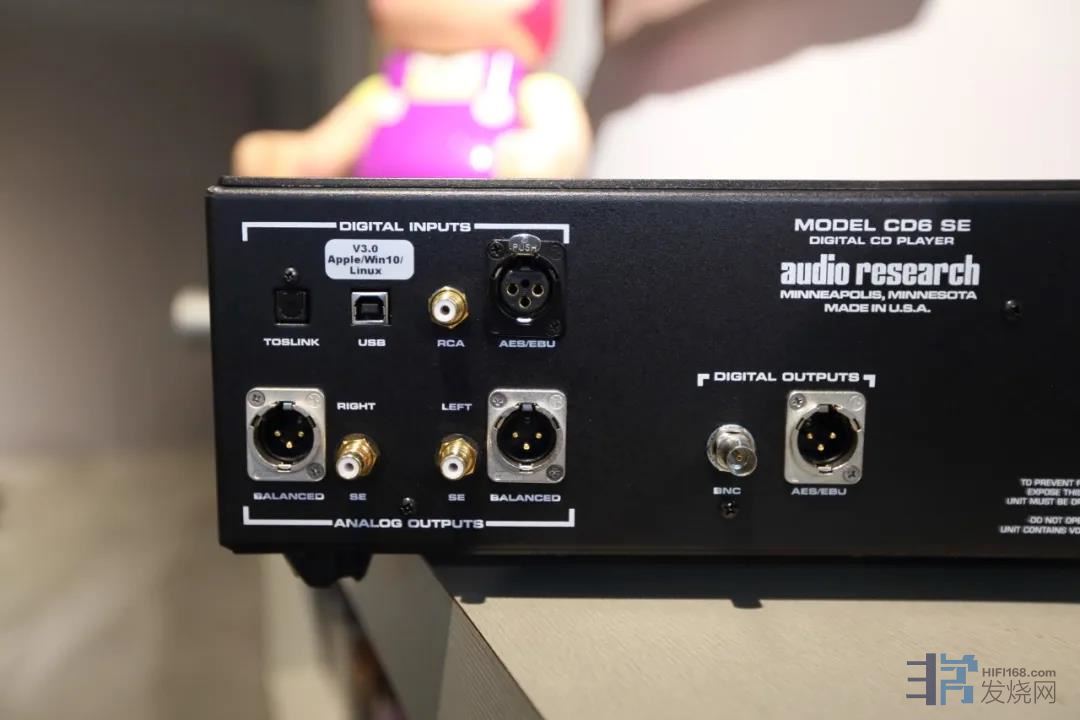

背面板所有接口。
