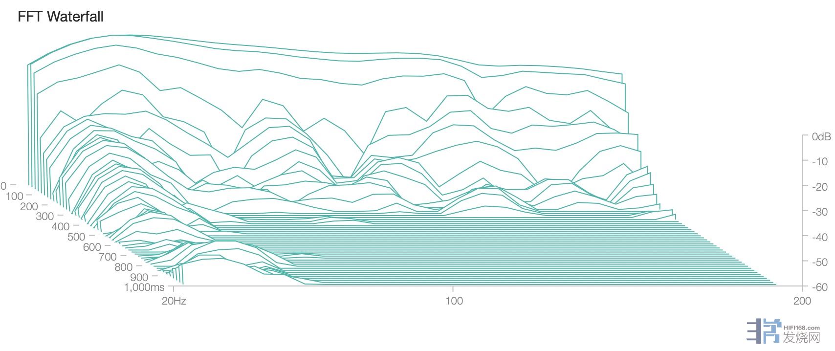

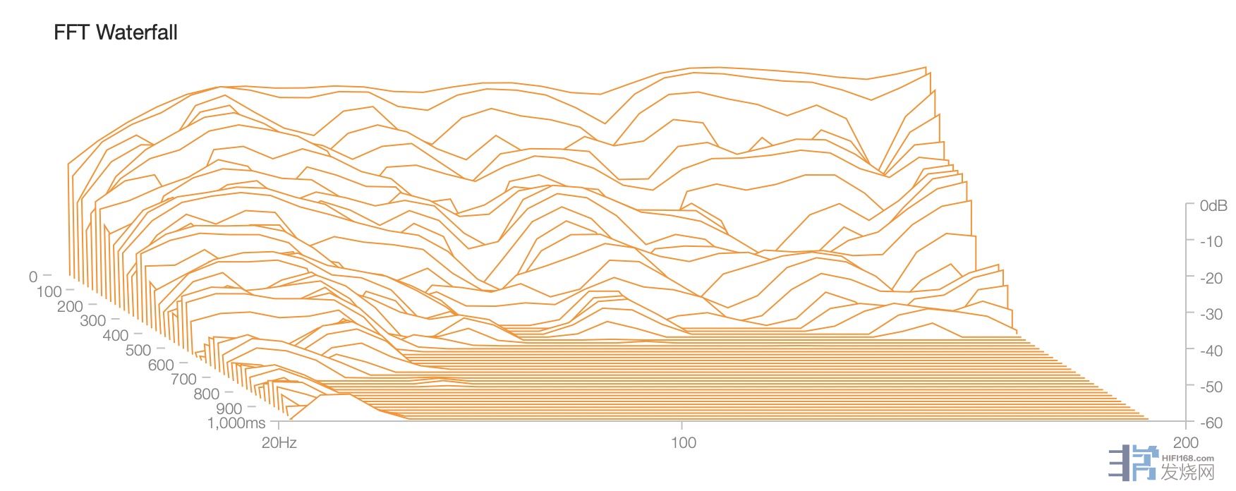

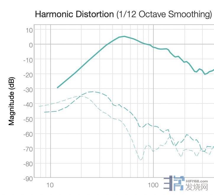

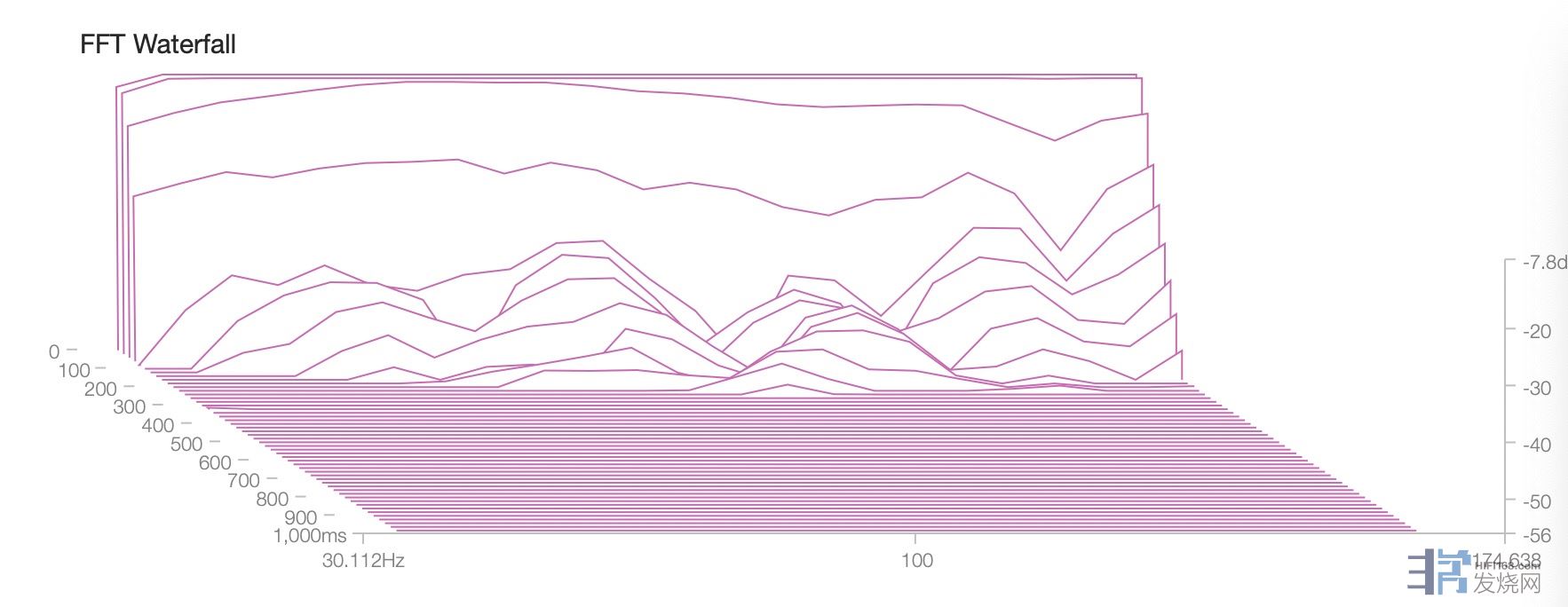

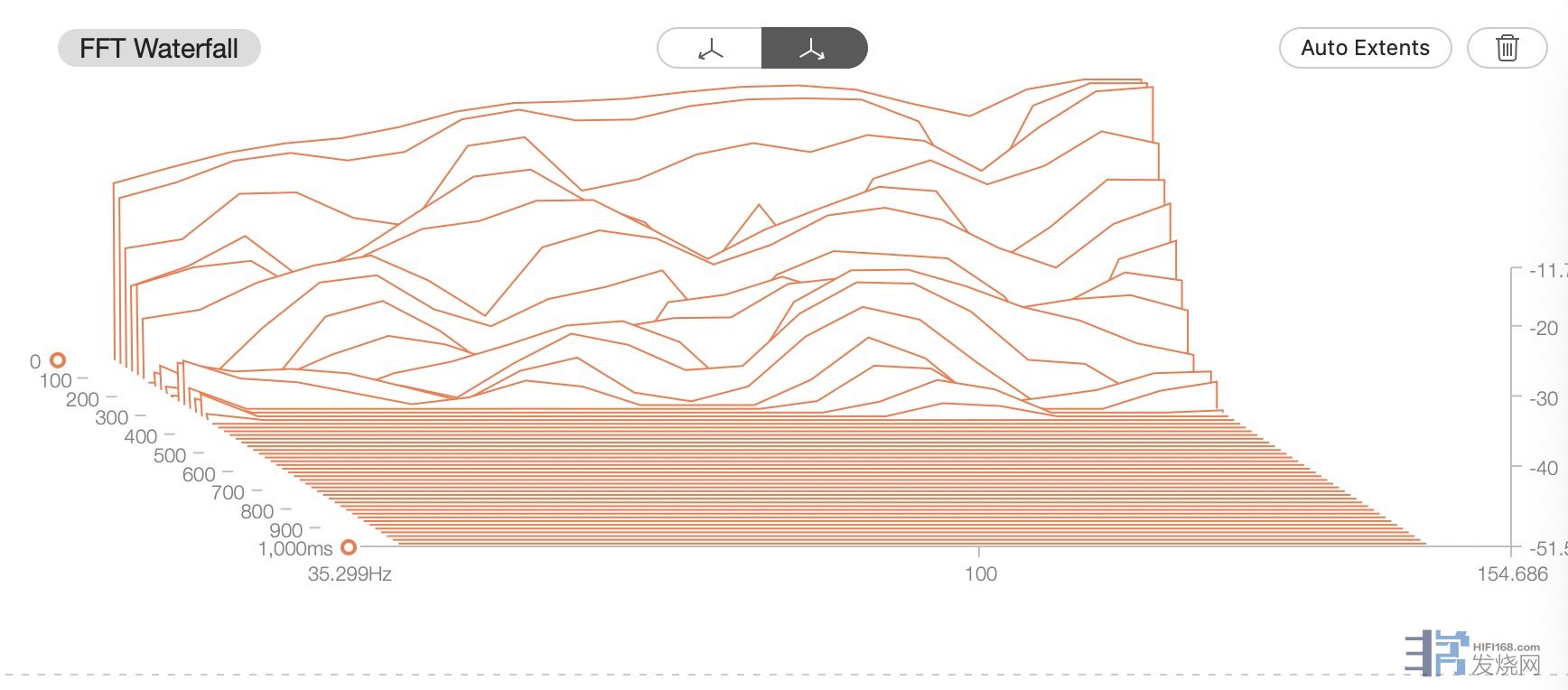

我們終於可以看到這三個不同的書架的測量曲線了,可以這麼說,這三個圖表都非常清晰地反映出他們各自的不同性格和需要搭配的取向。

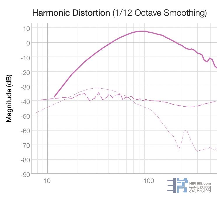

2020-08-21 09:36
哈哈哈哈哈哈哈,我足足了十分钟,简直无法打字。

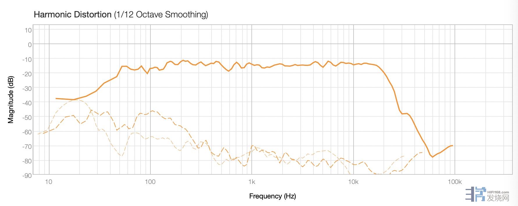

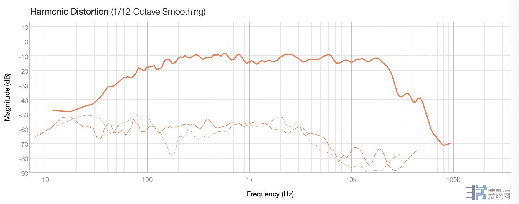

以前我老是觉得富盛峰哥是忽悠人的,我错了,原来他真的一点都不懂。
他说轴向频率响应,贴上来却是谐波失真,他连频率响应和谐波失真都搞不清。

2020-08-21 09:40
谐波失真是什么,没有出现在输入信号的,不应该出现在输出信号。理论上音箱的谐波失真应该是非常低。因此极少有人用谐波失真来评测音箱。如果出现谐波失真,那就说明音箱单元的驱动系统有问题,可能线圈触碰到磁体了。因此 谐波失真当然很好看,峰哥一看这条线很好看,就赶快贴上来。
243793
fgo11
21
86
2012-09-17
fgo11
19
2020-08-21 09:42
相对于非线性失真,评估音箱真正重要的,是线性失真。你看stereophile,几十年来每个音箱都测量,什么时候贴过谐波失真图,没有嘛。轴向频率响应,离轴频率响应,相位响应,阻抗曲线,这些才是真正重要的。

2020-08-21 09:45
再说一点,峰哥用的是fuzzmeasure来测量,那也是非常业余的,没有人用这样业余的软件来评估音箱,好吗?用fuzzmeasure的,一般都是配合EQ或者DSP来进行房间声学矫正。评测音箱要用Klippel,MLSSA,Clio,LMS,最不济,也要用ARTA,DATS之类。
