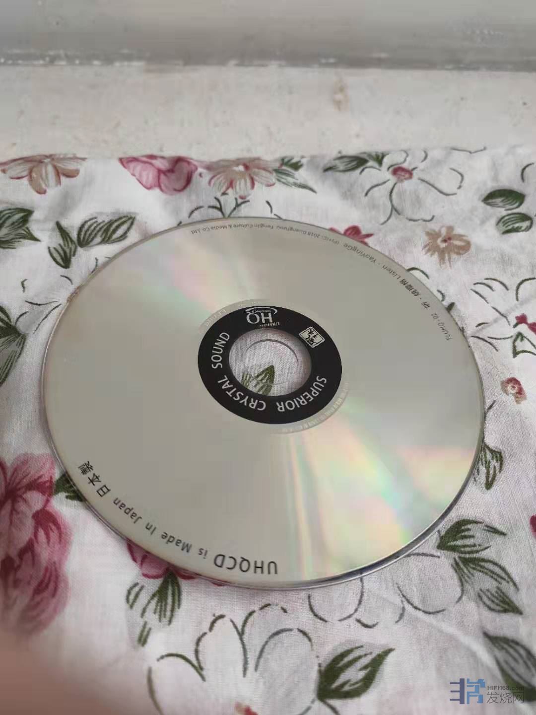

200多元买了一张 日本制作的UHQCD 《姚樱格 听》,一直不舍得听!
今天只听了第二次,就让人吓一跳!
为何?

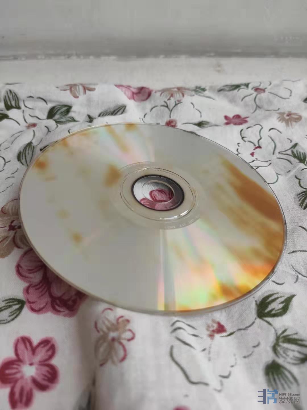

竟然发现 UHQCD 渐渐变“金碟”
真的不敢听!!

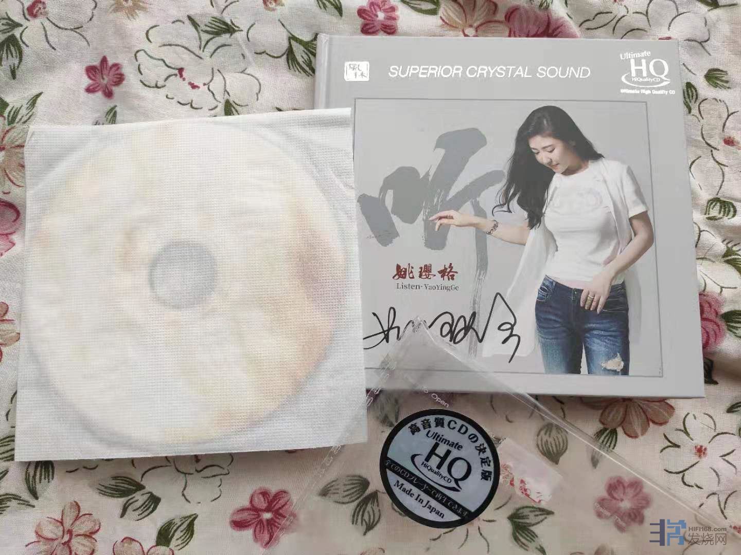

这还是密封妥善保存的签名版!
请教各位大神,何为有如此变化?

《听》是第一次看到这个情况,年前反馈是:UHQ用的不是一般的CD材料,用的液态光感材料倒在母盘上用紫光灯照射后凝固而成,应该是覆盖在镀银层上的“纳克”保护材料覆盖不匀有气泡的原因造成,日本方面已经在改进,麻烦询问地址我们上班后补寄一张,另外这张麻烦顺丰到付寄回,我们要寄去日本厂方进行检测,十分抱歉!
