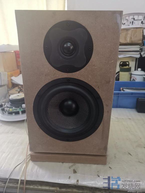

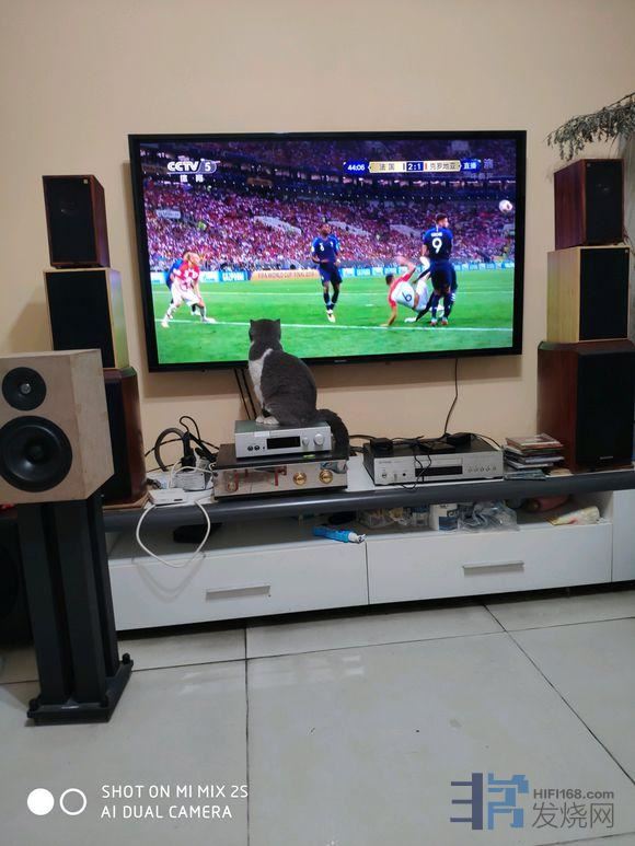

自然声NS17项目成立于2018年5月左右,最初的目标是继续朋友的老路,用原MC17的喇叭单元做一对入门级6.5寸音箱,定位于有入门的声音素质和易推性及以较低的价格。由于喇叭单元是现成的(PP盆低频和透明丝膜高音单元),所以速度很快,第一对样箱大约于2018年7月就已经开发完成(电视画面是世界杯决赛):
第一对NS17样品箱、猫与世界杯

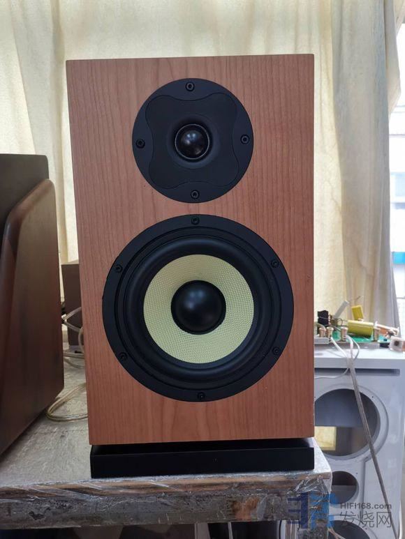

说实话,第一版的声音也还可以的。频响50-20k+/-3db,中规中矩的声音素质和表现,作为入门级音箱并不无妥。但是,很快自己的想法就变了----我希望能出一对表现自然声调音和技术实力的产品。于是,重新开发高低音单元就成为NS17项目的主要方向。从2018年7月开始开发单元,低音单元试了好多种振膜,从碳纤盆到防弹盆,再到高分子硬膜材料盆,最终确定为了实木振膜。确定振膜就花了大半年的时间,等确定时已经2019年3月左右了。

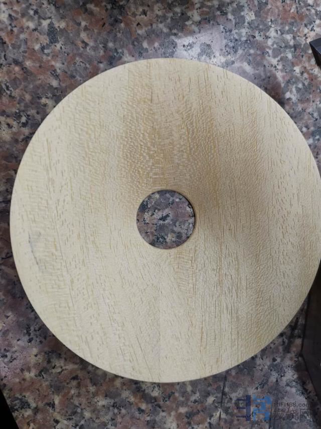

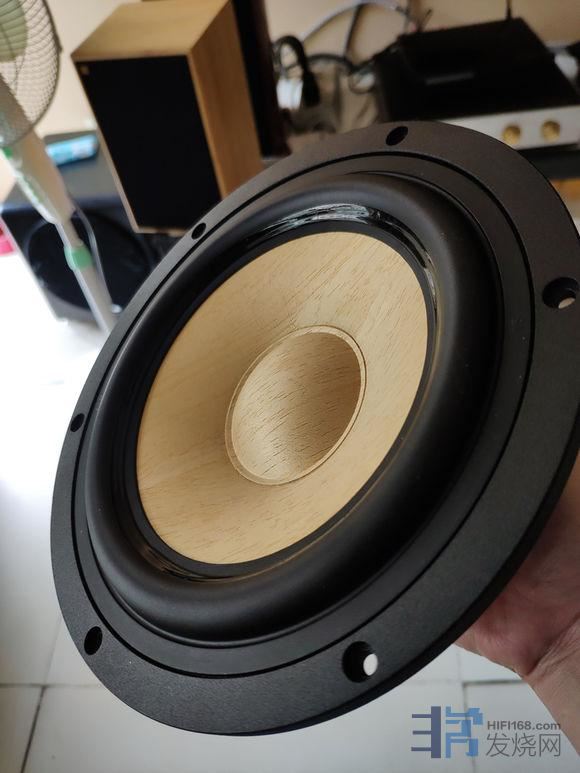

NS17的实木振膜采用实木振膜+中心加强高分子纤维+实木振膜的特殊三文治结构,加工工序多达20道以上包括防潮防干燥处理,全部过程需要三天才能完成一片。其全程基本采用手工的方式制作,并且报废率高。
制作过程中的实木振膜

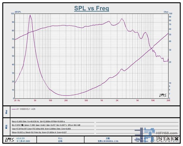

最初的实木盆单元采用的是更为漂亮的凹陷式的防尘帽,如上图所示。NS17低音单元采用长冲程设计,线性冲程长达13mm,低频下潜可到40Hz,额定功率80W。虽然频响在1.5-2处有一个小凹坑,2.5k有一个峰,但由于初版分频点设在1.5k,所以并不会对声音有什么影响.

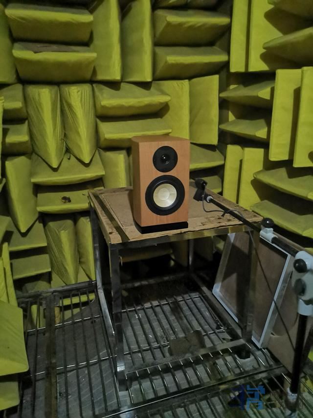

第一版木纹的NS17样箱在消音室中测试
第一版木皮单元的频响

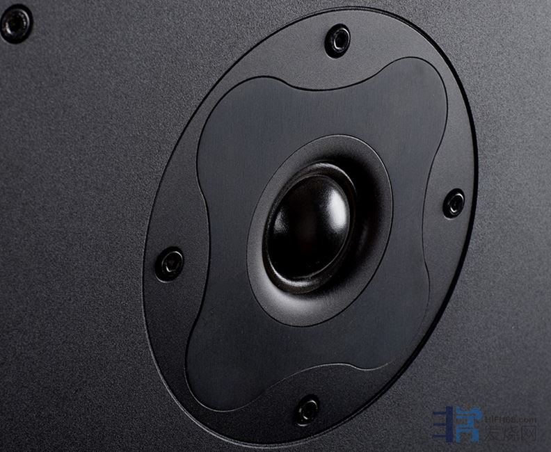

丝膜软球顶高音单元具有柔顺耐听无压迫感的高频,并且指向性极为优秀,它的缺点是高频延伸通常不太好。为了克服这个困难,NS17采用了特殊设计的磁路,采用4片环形铷磁体组成镜向磁路,内置铜短路环,表面有抑制衍射的橡胶面。优秀的磁路让它的高频延伸达到了40k,这使它成为市面上仅有的高频延伸达40k Hz的软球顶丝膜高音单元(总体和绅士宝的花瓣高音非常类似的技术)。
NS17的高音单元--延伸高达40k

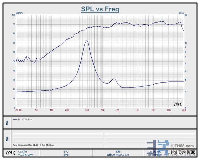

同时,它的谐振频率为500Hz,频响范围500-40k,这些指标在高音单元中是非常少见的(软球顶高音我还不知道有其它家)。而且频率响应非常的平坦,在1.5k-12k Hz的波动在+/-2db之内,总体在+/-2.5db之内,高频延伸至35k之后才开始衰减,总体频响范围500-40k Hz。
NS17初始版本高单单元频响曲线参数

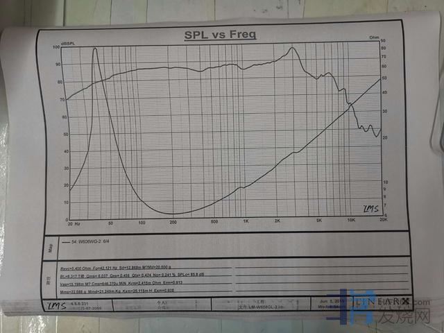

不过,首版木振膜的箱分频点1.5k,高音单元的感觉余量不太够,因此重新做了一版分频点在2k左右的分频器。比较的结果是2k左右的高音更好听。然后又做了一版分频点在2.5k的分频器,比较的结果是高音更好听。主要原因是高音单元的负担小了,失真也更小了。但这样6.5k寸低音在中频上的缺点就暴露了(第一版的木振膜的频响在1-2k间有一个比较大的凹陷,并且2.5k有一个较大的峰值)。经过设计优化改为凸起的防尘帽,改善了1-2k的频响,峰值也因此移至3k。为了改善中频响应,NS17的低音单元振膜外面涂了一层进口阻尼胶(和ATC类似的做法)。优化低频单元做了两版,历时2个月左右,大约2019年5-6月完成:
最终版的低音单元频响
最终版的低音单元

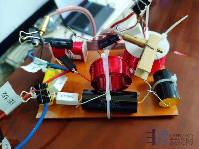

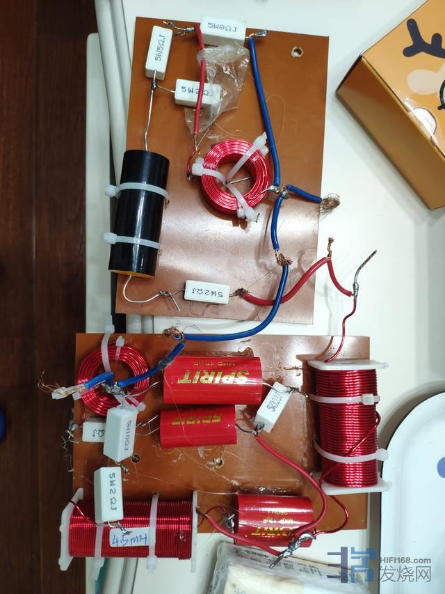

在此期间,开发了3个版本的分频器确定分频电路的形式(元件参数的更改已经记不清了),最终确定了现在NS17的分频器形式:
分频器电路一
分频器电路二
分频器电路三

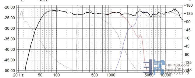

接近终版的NS17的频响曲线(非最终版消音室测试,仅供参考),其总波动从60-15k可达+/-2db,其平滑度也非常出色,在70-2500hz满足+/-1db的超平滑频响。最终版通过高频的开关调节达到了70-20k+/-2db的平坦度(消音室测试,0db档):
初步样箱的频响曲线

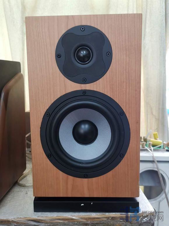

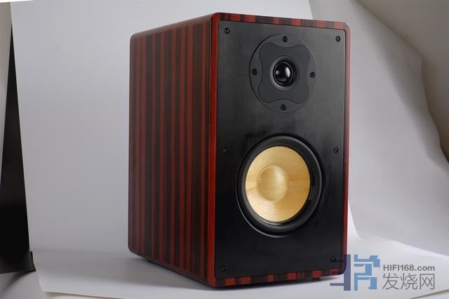

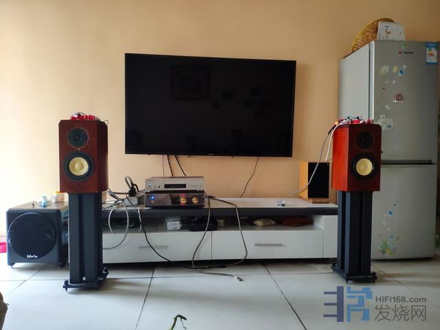

确定了分频器和箱体大致容积后,做出接近成品音箱的箱体,再次确定最终容积16升左右,并同时确定最终的分频器电路,大约2019年11月初收到最后的工程版NS17:
最后的工程版样箱

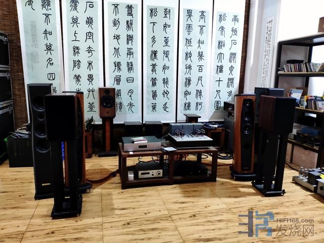

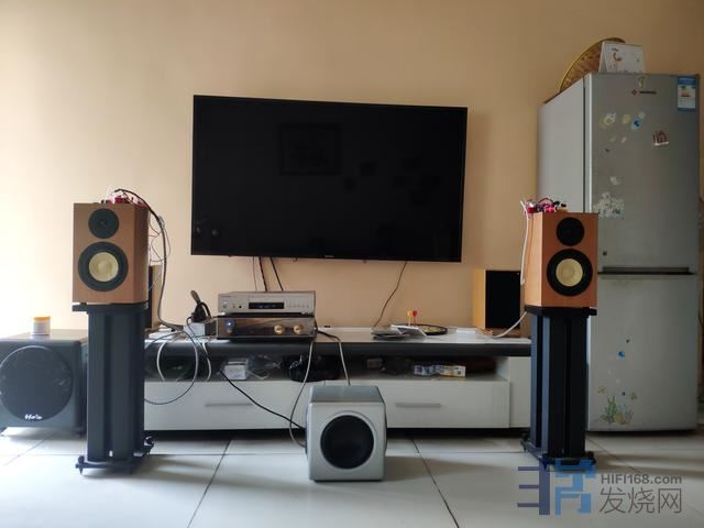

为了调试NS17,把NS17搬到了很多地方试音对比市面上的一些音箱,根据其表现做最后的一些小调整,确定箱体的结构和最终容积,并根据其声音表现确定分频器用料和最终的调整等等。总共花费一个月,至11月底才正式确认最终的箱体尺寸、内容积和电路及元件参数等:
试听最终的工程版NS17
试听最终的工程版NS17
试听最终的工程版NS17
试听最终的工程版NS17
试听最终的工程版NS17试听

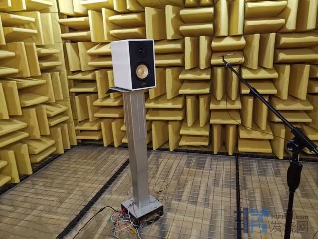

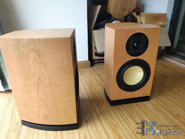

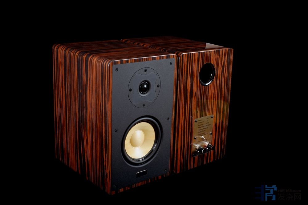

最终的正式成品箱完成于2019年12月20日左右,并再次进消音室测试最终的产品各项参数:
成品的NS17首版测试

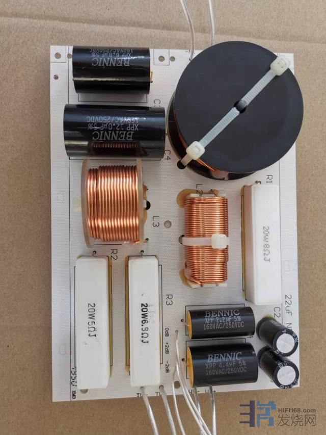

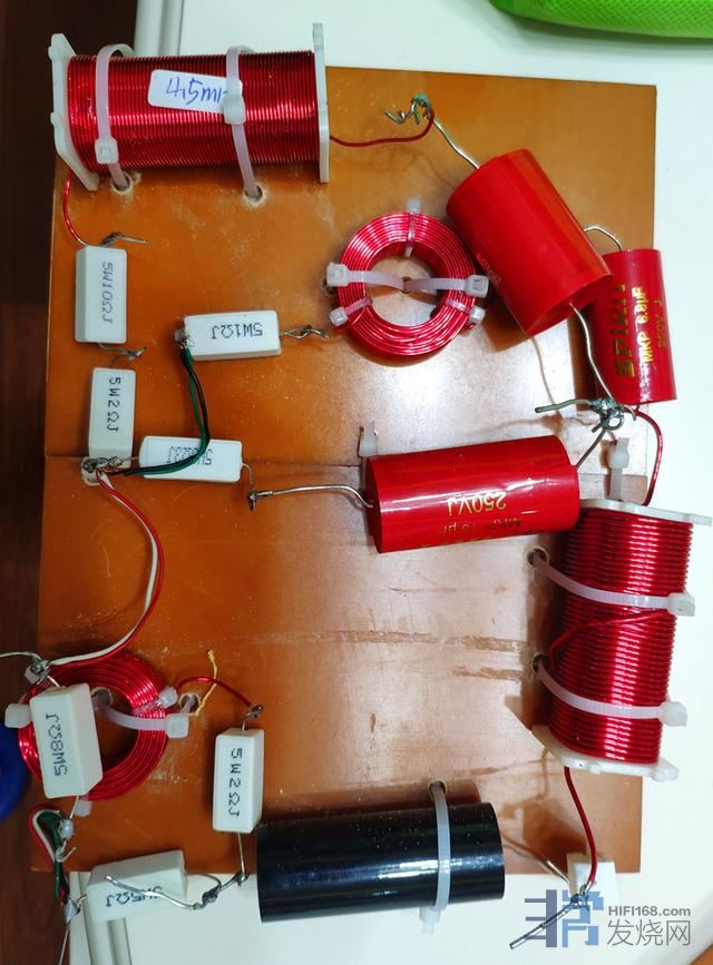

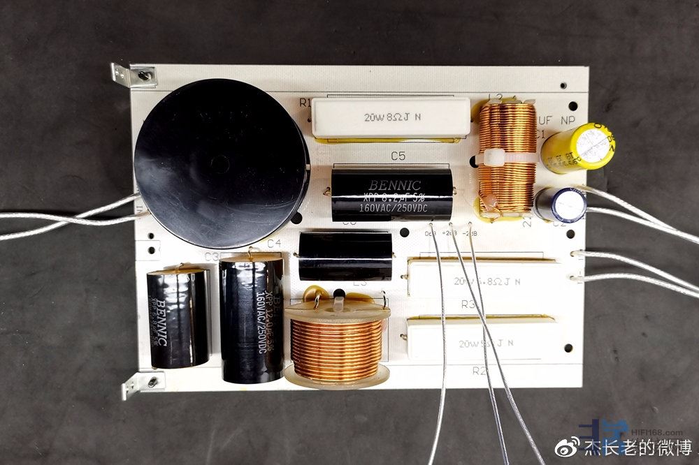

首版的NS17的分频器电路,低频分频电容仍非正式品首版的NS17的分频器电路,低频分频电容仍非正式品
最终的分频器,低音分频器采用了著名的发烧品牌Bennic的最高级别B03级,旁路B04级无极性分频电容。高频采用Bennic XPP级分频电容。电感为电感厂手绕电感,电阻为20W无感水泥电阻。
