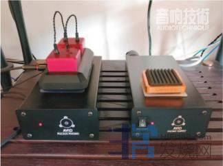

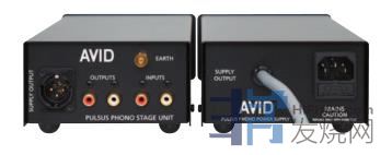

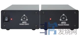

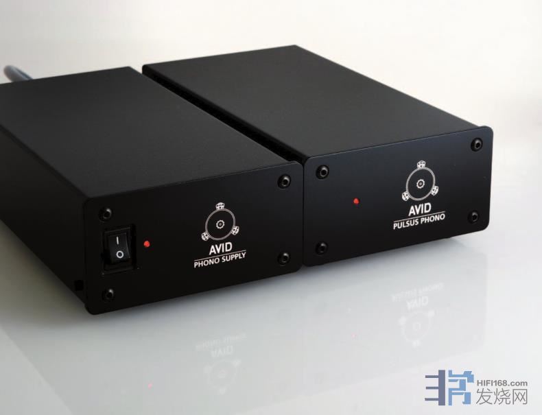

Avid的唱头放大器有四个型号,旗舰是Pulsare II,然后 顺序是Pellere、Pulsus和入门级的Pellar ,头三款都是采用分体电源设计,Pulsare II利Pellere的输入和输出都有XLR和RCA,而Pulsus则只有RCA。送来测试的 Pulsus正切合我的所需。Pulsus承袭Pulsare唱放设计与质量而价格亲民,采用单端输入模式,真正双单声道设计,底躁极低,音频范围失真几乎量测不到,动态余度高,频宽阔大,细节丰富,音色温暖如同系屡获殊荣唱放。
Pulsus适合MM与MC唱头放大,增益、阻抗和电容值的选择全在机箱底部,与线路板电路最短,干扰最少,音质纯净,音乐重播真实自然。被动RIAA(Neumann高频修正)电路,采用高规格与质量元件,镀金输入输出端子,所有组件包括PCB元件,测试和质量管理,以至高质量机壳等,均在自家位于Huntingdon亨廷顿工厂组装,真正英国制造。
精简电路

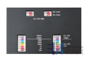

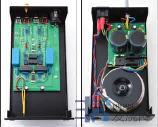

打开唱放机壳,一块满布元件排列井然有序的线路板清晰显示双单声道设计。反转底部,有几个开关选择,最小的开关选择是调控増益。(MM-MC(low)-MC(high)),高输出MM唱头全部拨去"OFF”,而MC唱头由唱头输出电压去决定,一般而言,MC(high)输出由100至500μV,MC(low)输出由500μV至3mV。
最大的开关选择用来调控唱头输入阻抗和电容值,以不同颜色细分方便调控,阻抗有7级选择(100R-300R-500R-1K-5K- 10K-47K),电容值有 3 级(100pF-200pF-500pF),大多数唱头制造商都有建议负载,但不一定跟随,可根据个人经验和喜好调校你想要音色,对唱头或唱放是没有不良影响。打开电源供应机壳,可看到一颗大型变压器与2颗 10,000 I1F电容,有充裕电源供应给唱放。

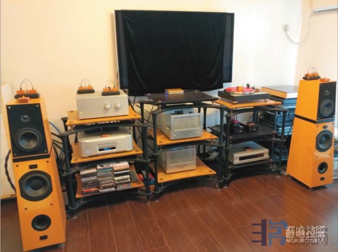

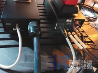

配套测试有Dr. Feickert Volare 唱盘 , SME M2-9唱臂配上Sumiko Blue Point Special EVO III 低输出MC唱头,输出电B0.5mV,测试时开关拨去“1K”音质较合心意,接线方面,唱盘去唱放用vdH MC D501 Silver Hybrid RCA,唱放去前级用Tellurium Q Silver Diamond RCA,Artemis Labs LX-1 及SP-1胆前后级以CC Acoustic纯银RCA连接,推动Verity Audio Parsifal Ovation座地扬声器,喇叭线也是Tellurium Q Silver Diamond,顺带一提,测试时收到 Increcable MVD-Earth Box给唱头放大器的EBP-1专扇地盒,使音乐背景更宁静,弱音细节更清晰,两极更具伸延,日后将再作详细测试报吿。
