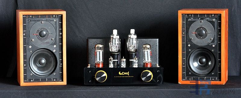

这是一台采用LEAK12线路最大功率40W×2的推挽胆机。整机尺寸:32×30×18cm(宽×深×高);净重:16.5Kg。
前级电子管采用欧美的,不是常用的型号,众所周知,常用的管子好的都是天价,国产的差距实在有点大,采用冷门一点的管子是国际上很流行的做法。
功率级的管子标配是标准接法的EL34。实际上,6L6,6P3,5881,6CA7,KT66,KT88,KT94,KT100,6550均可以直接代换。不需要任何的调整。
只要灯丝电流6.3V,1.6A以内,屏耗18W以上,栅负压50V以内。有些用转换座也可以代换。比如,5B254,5B255,6BG6。807用转换座似乎也可以,我就没试过。

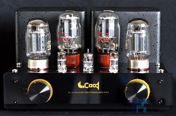

老曹采用了最简单的方法,末级功率管不对称!
末级管子不一样,自然偶次谐波就不能完全抵消了!整机的谐波失真FFT特性接近单端线路。
整机的失真是由大环路负反馈来保证的,不对称推挽自然会略有增大一点,仍然比很多直热单端失真小。

KT66和KT88互相推挽!

特别的电路设计,保证了你随便换管,管子的工作条件不变。当然不能带电插拔,某些负压很深的管子也不行。
