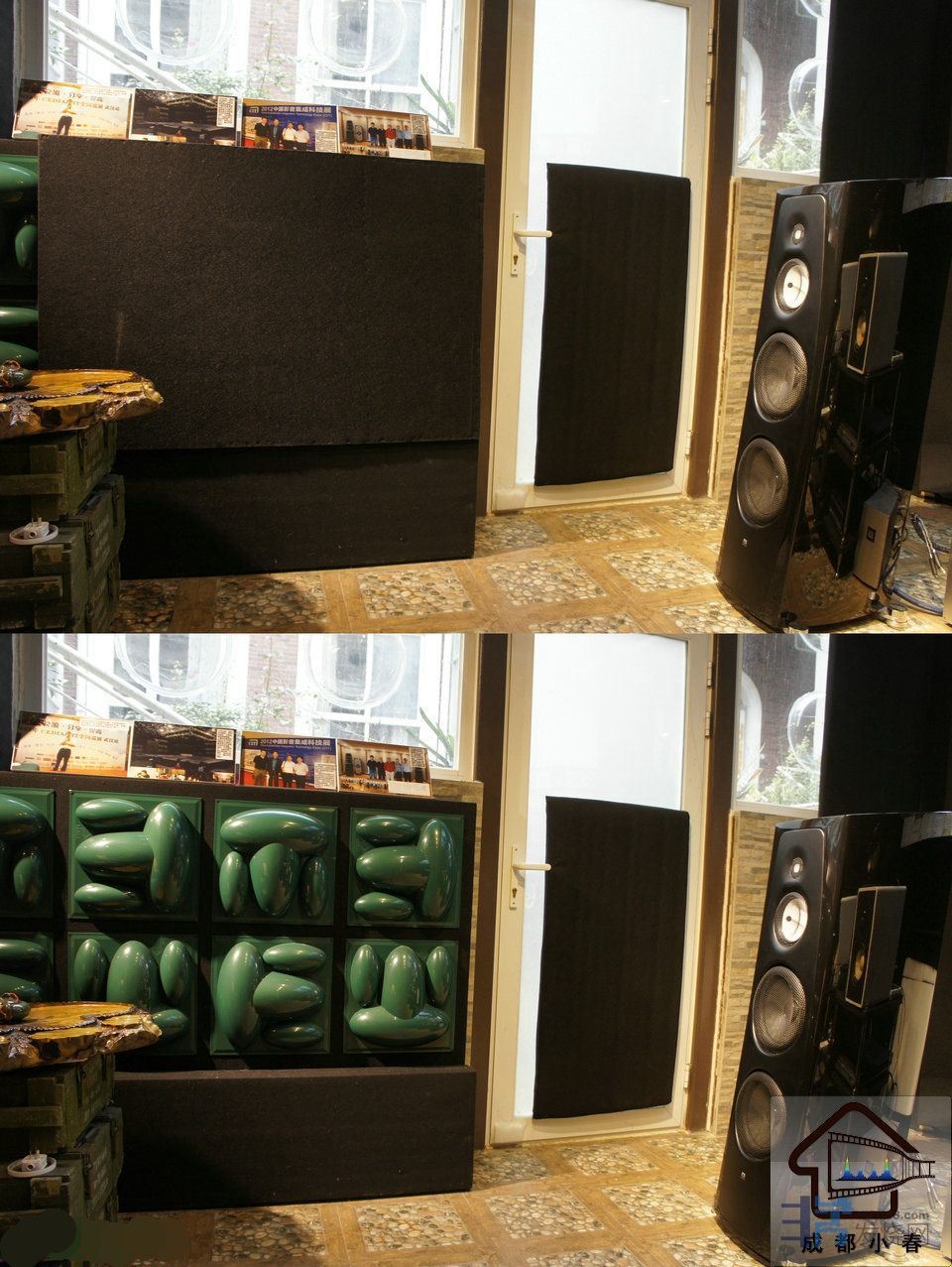

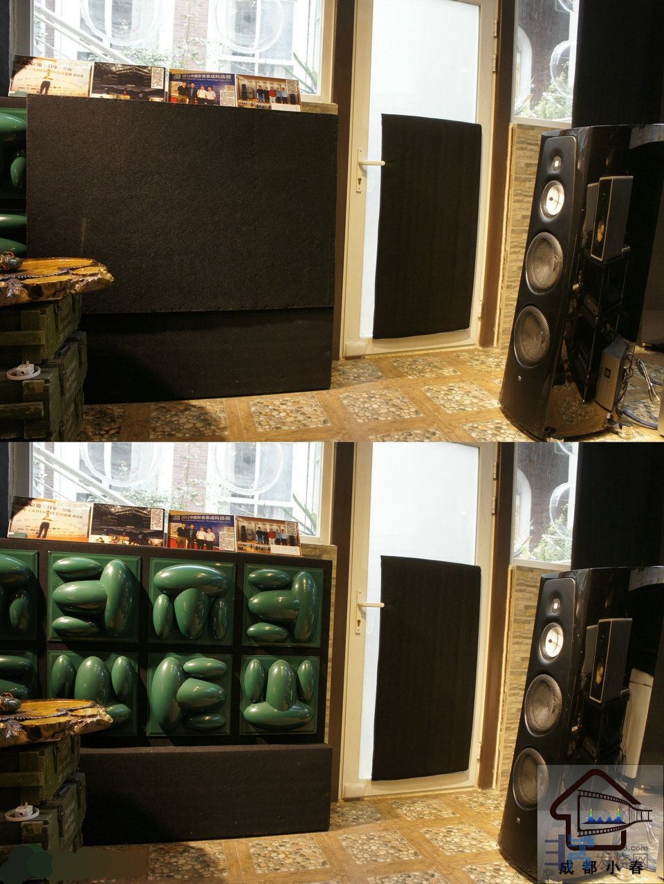

这两组录音的区别,就是音箱的侧前方第一反射点,一个为吸收中断反射,一个为扩散漫反射打散镜面反射聚焦;其它一切相同;
      为了节约大家时间,并且主要区别在人声,所以我把两段录音人声开始后的部分用Vegas剪成了同内容的AB小段作毫秒级切换,这曲子本是一个发烧友点播的,所以应该也很少有人熟悉,所以对于陌生的声音,个人还是推崇残剑版主分享的国外文献:人的直接记忆只有1-30秒,时间越长,记得越模糊,久了之后,就变成了融入个人大脑分析判断的一种“听觉印象”也叫听感,所以我剪成毫秒级切换也就是让大家在30秒内来依靠直接记忆作对比。
      网易云,QQ音乐一向被国内发烧友所嫌弃,所以音源直接用的美帝靠音质席卷全球的Tidal流媒体,我超喜欢,因为录下来后可以最方便的原文件逐个音调的相对吻合程度。
音箱侧前方第一反射点吸收和扩散不同处理的声音区别。上海谣 林宝

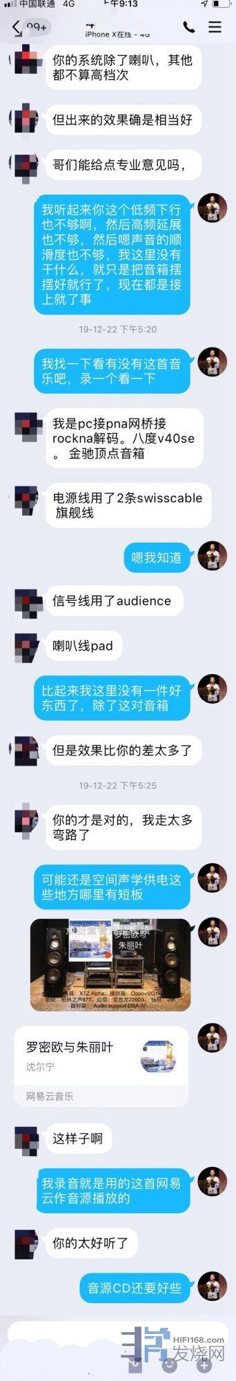

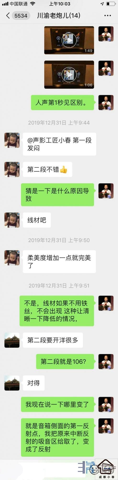

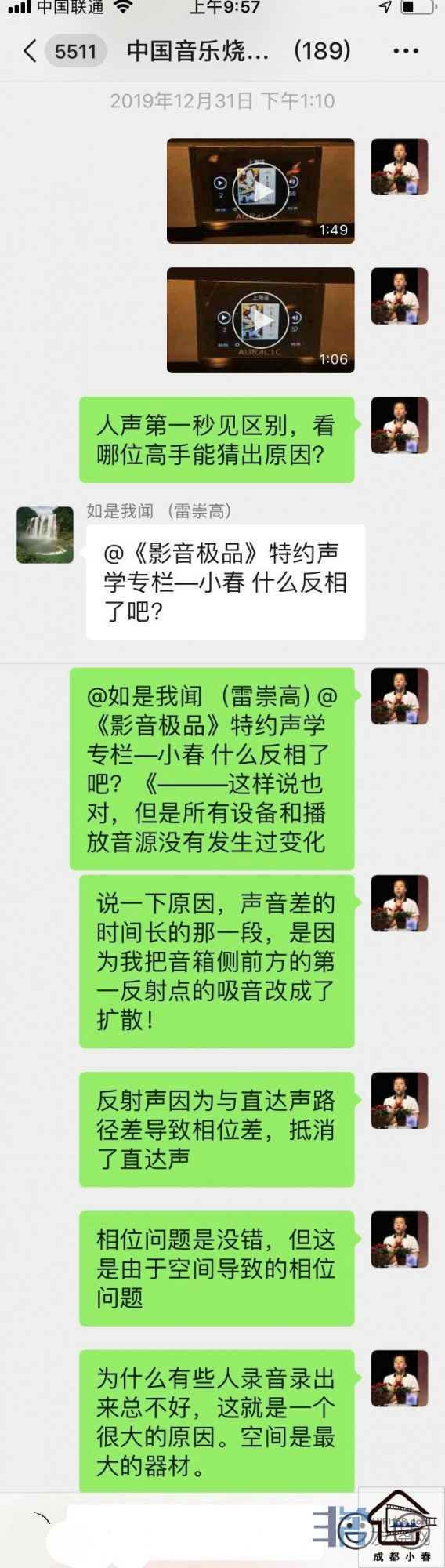

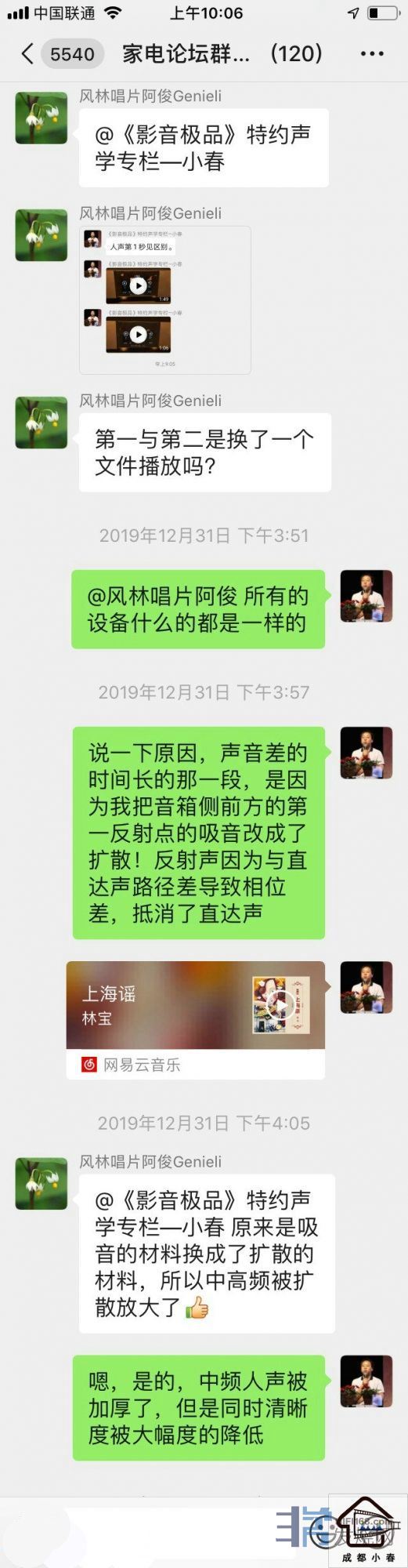

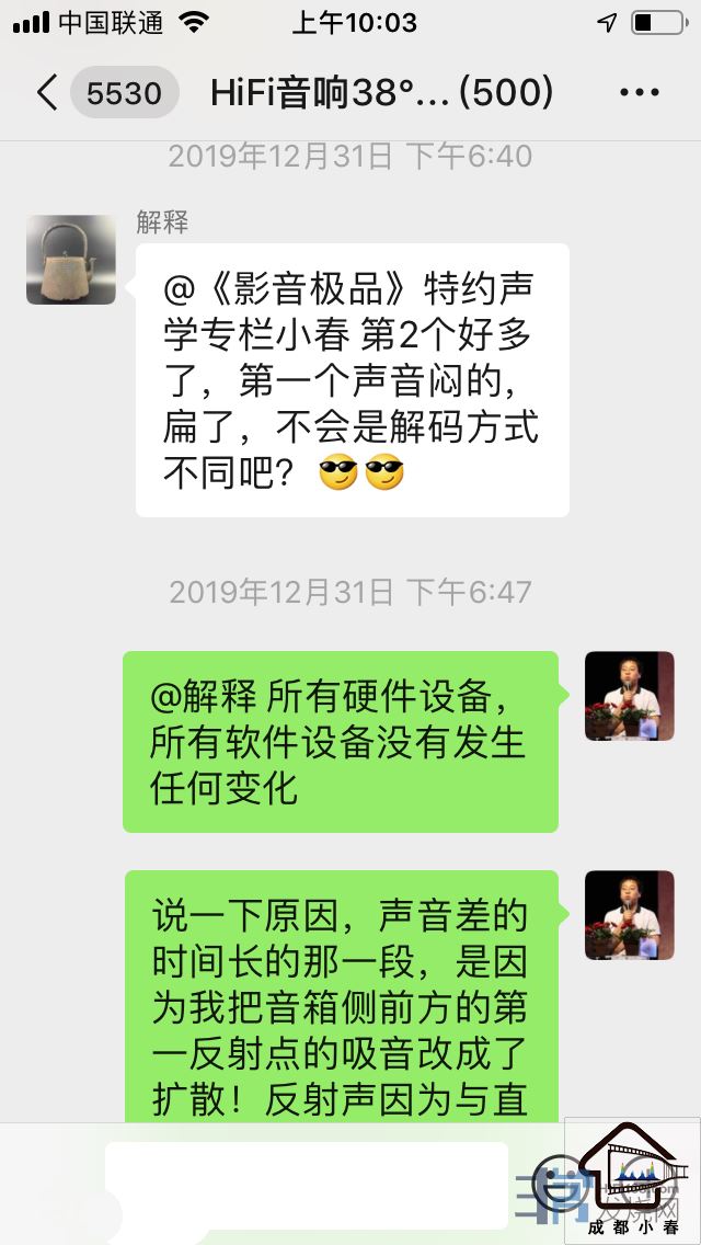

在发这贴子之前,其实也一样在几十上百个微信和QQ群里作过问卷,对于有些听音经验的发烧友来说,得出的都是统一的答案。也一并发上来,回复可见,推荐有心的发烧友先听对比后再来核对!
听感核对:

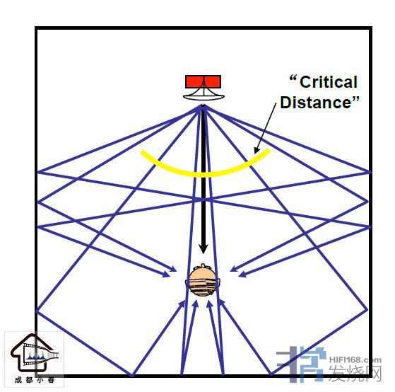

    上一篇文章我们也详细介绍过听众在房间中听到的声音有来自声源的直达声、经房间周围界面多次反射的早期反射声、比直达声晚到 50ms以上的密集的多次反射声(混响声)和比直达声晚到 100ms以上的后期反射声形成的回声。

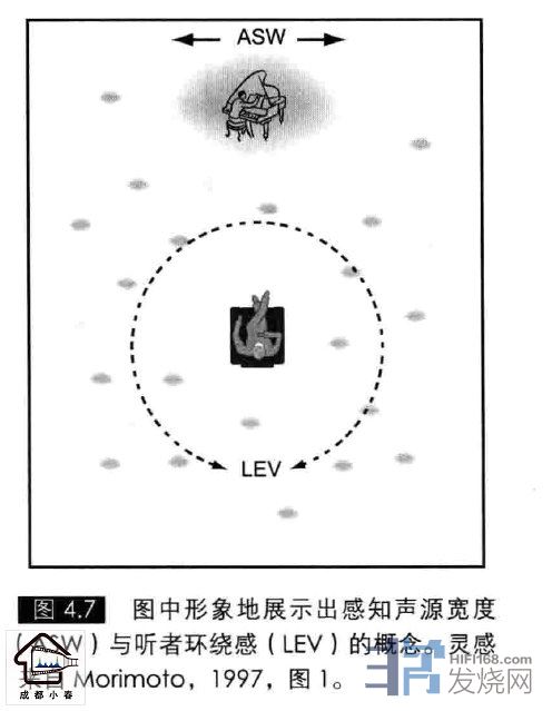

    一些研究表明,音乐厅中令人愉悦的声音体验与反射声的入射角和舞台上直达声的入射角之间的关系有关,尤其是来自侧向的反射声能够增强听音者的“空间感”体验空间感被公认有两个要素:感知声源宽度和听者环绕感。例如“当一个管弦乐队在大小合适的厅堂里演奏一个强音时,观众能够听到从侧墙面甚至天花板传过来的强大的反射声能量,从而体验到音乐充满了整个大厅的感觉。

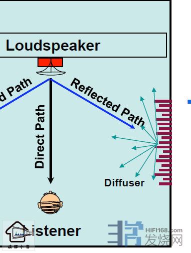

    再谈谈用什么方式来优化反射声——扩散体;
    在大多空间中,扩散能够让声音的分布更加均匀,且能够为沉浸在声场当中的听音者提供更加均衡的响应。凸半圆柱、半球体或其它形状的扩散体(不一定所有壁面都砌,两对面可只砌一面),当声**长与扩散体尺寸相近或比它小时,扩散体就能起扩散作用。同时,还可避免颤动回声等现象。虽然完美的扩散声场是无法达到的,但大多数情况下,我们需要在房间可闻频率范围内获得一致的声音能量分布。

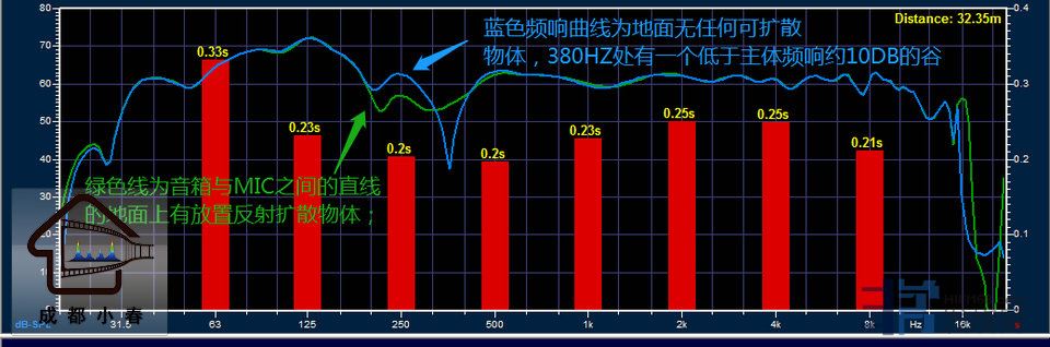

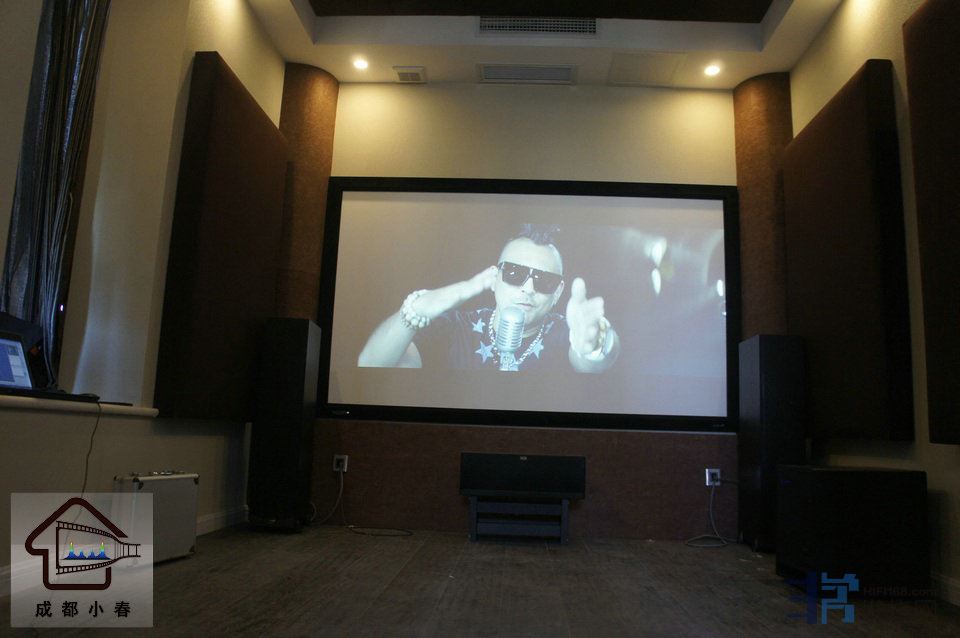

    第一个实作:是15年的一个顾问项目,长4.27宽3米高2.86米,面积12平容积37立方内,属于天朝极具典型的家居空间类型,在日益高涨的房价下,我们伺候的玩家空间也越来越小, 所以12平居然现在看来可以说是好空间了。。。。我无力吐槽。这是处理完成后的照片,空间混响时间按THX认证所引用的PMI标准设计值为0.18-0.24秒,项目完成后实测值为:从125HZ到4KHZ的国际6个倍频混响时间为0.2到0.25秒达到0.225正负25毫秒(下面实测图的红色柱状图为混响时间);
    接下来提交关键证据:空间为5个面深度声学处理,唯有地面只有妥协维持大硬光面存在;音箱为前右音箱,MIC放置于皇帝位,MIC离音箱距离2.4米,蓝色频响曲线为地面无任何可扩散物体,绿色线为音箱与MIC之间的直线的地面上有放置反射扩散物体;蓝色线可以看出380HZ处有一个低于主体频响约10DB的谷,绿色线因为有地面放置扩散物体,谷消失;

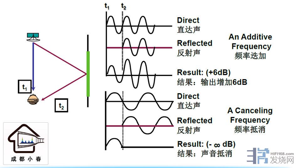

从上面的实测数据可以看出除了200HZ到400HZ以外的几乎频响曲线完全重叠,接下来我们做一个数据模拟,理想情况下:

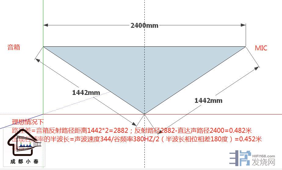

路径差=音箱反射路径距离1442*2=2882,反射路径-直达声路径2400=0.482米;
出现谷频率半波长=声波速度344/380HZ/2(半波长相差180度出现抵消)=0.452米;
吻合实测值;
    这个实测可以很明确的证明在6个面里中有5个面有深度声学处理已经解决了扩散问题的情况下,来抓取唯一一个大硬光面的地面镜面反射上有无扩散的对比数据看出,小空间声学并非不需要扩散,如果是6个面都无扩散,可以想象问题的严重性,而在我们实际使用中,有的只是问题的严重程度不同,以我们耳朵是否能够解析出这种差别而已;

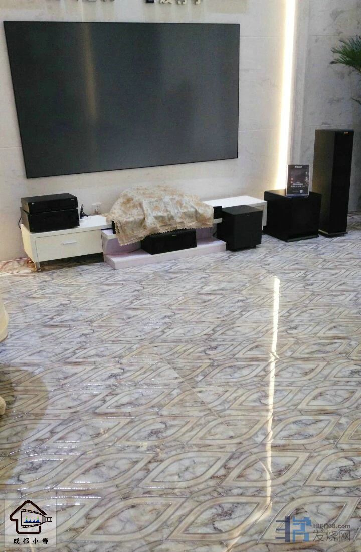

    为了进一步补充这个问题,再举一个实测来佐证:就是相对于皇帝位,根本就找不到一次反射点,“找不着边”的情况。

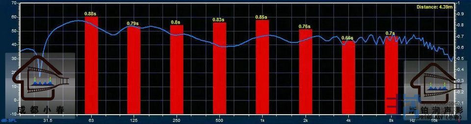

    从上面的照片可以看出是一个比较大的空间,大到在皇帝位的MIC都找不到侧墙的一次反射点。看一下实测数据:混响时间如预估的一样,125HZ-4K是0.66-0.79秒,因为空间大,一般烧友常说的镜子法则找第一反射点根本在皇帝位看不到镜子里出现主箱子,所以频响到没受到太多空间影响,表现得相当平直。空间内说话大气洪亮,声如洪钟,一进入犹如孙悟空被封斗战圣佛瞬间说话有了回音。在这种大空间第一次反射点都找不着边的情况下,小尺寸的扩散体反而不显得特别重要;
   从上面问卷的结果来看,有发烧友还是耳朵厉害的,一下就听出了是相位问题导致人声发木发涩的表现,但是空间反射特别是最早期的反射因为距离差,导致相位差出现抵消来看,音箱的第一反射点通过吸收来中断反射路径的情况强于扩散体的漫反射部分打散,而最差的则应该是第一反射点大硬光面。而有些烧友虽然设备武装到了牙齿,但皇帝位的效果总听起来不好,同时必然也录下来不可能好。这可能一方面原因就是空间导致的问题。
