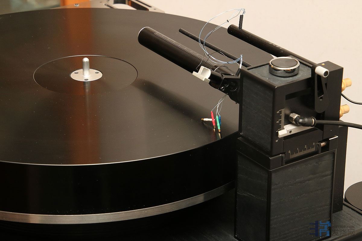

拿出气浮唱臂。
(78.74 K)
2020/1/23 14:05:01
就3个螺丝,装上气浮唱臂座。

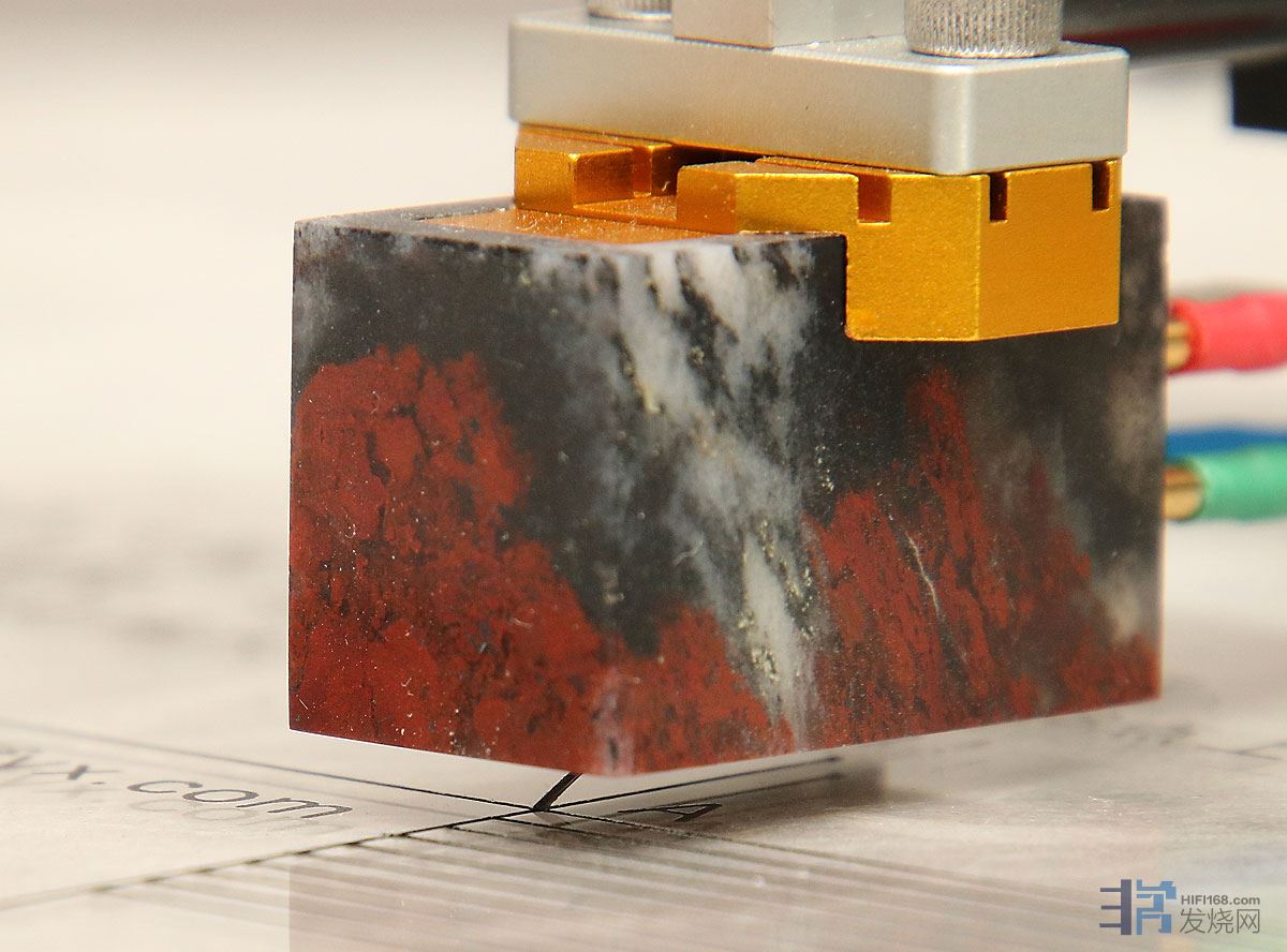

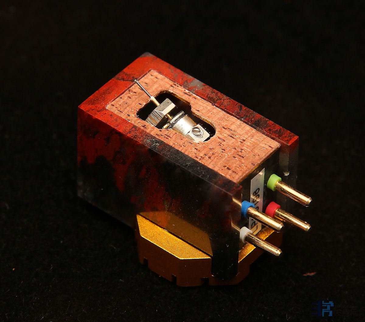

这次借来搭配的是铎艺 天籁系列SOAR Ⅱ MC唱头。
(103.67 K)
2020/1/23 14:22:47
这是老彭推出的唱头品牌,老彭以修唱头起家,见得多修得多,已经知道如何做了。
(119.03 K)
2020/1/23 14:22:47
包装非常漂亮。
(142.78 K)
2020/1/23 14:22:47
鸡血玉石外壳,定价2.88万元。
采用硼杆、钻石MR针、5N纯银线圈。
频响范围5到70KHz。
(131.98 K)
2020/1/23 14:22:47

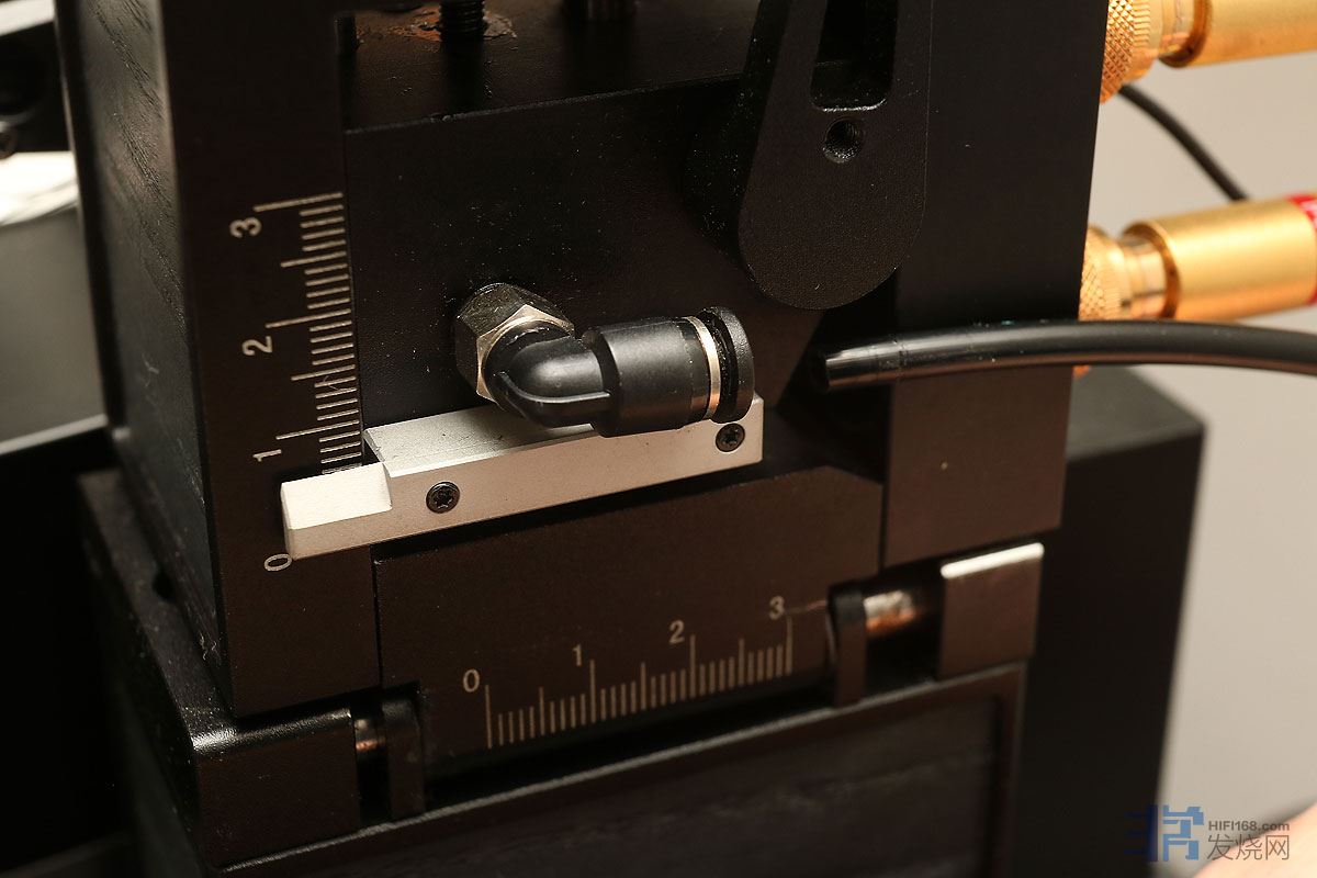

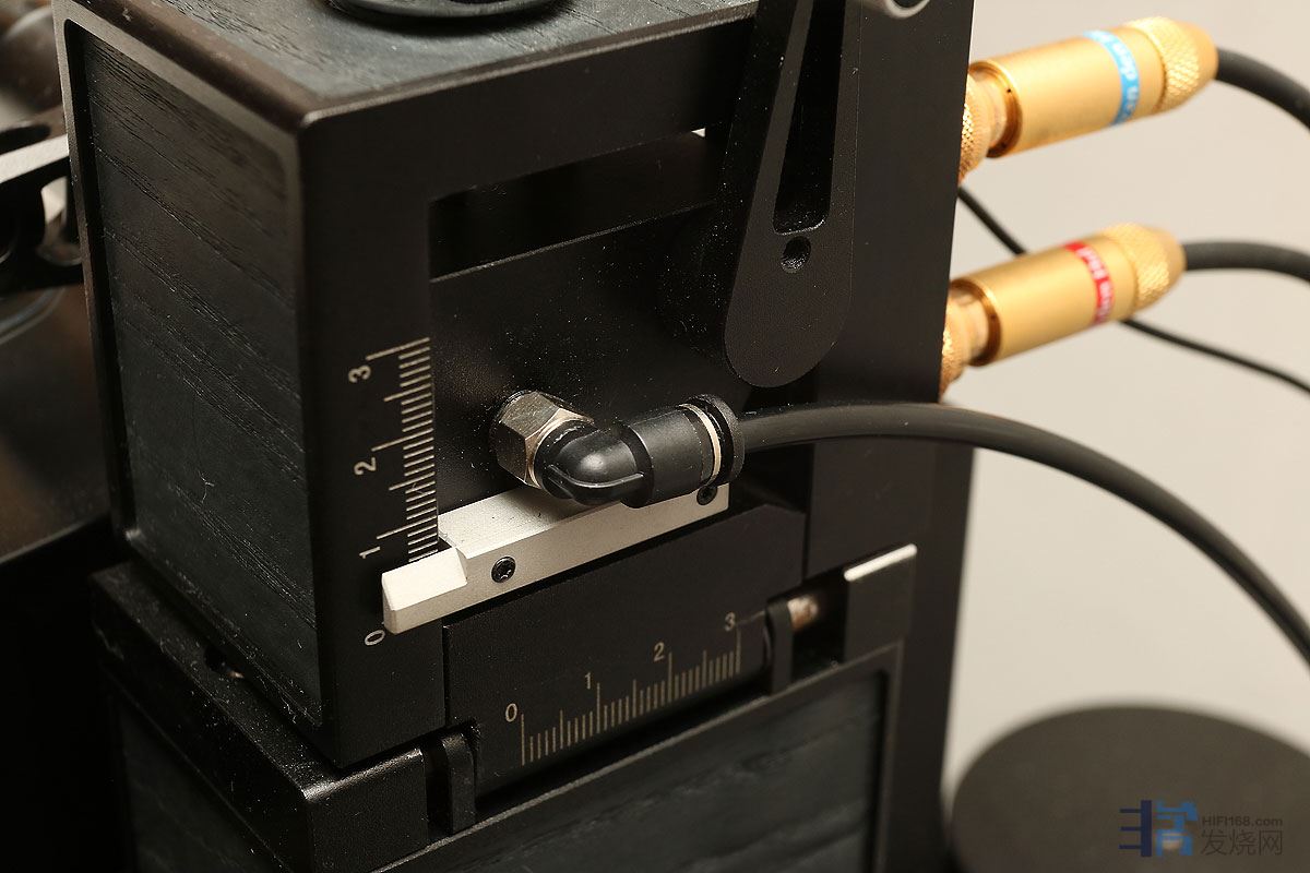

这就是T1801配的气浮气泵,工作起来很稳定,基本听不到工作噪音。
左边黑色旋钮是开关,右边是气量大小调节。
(90.03 K)
2020/2/12 19:44:50
有3个气浮空气输出:底座、唱盘、唱臂。
(80.83 K)
2020/2/12 19:44:50
分别接上3条气管和电源输入。
(143.97 K)
2020/2/12 19:44:50
这是唱臂气管接好的状态。
(102.12 K)
2020/2/12 19:44:50
初始状态,气管一插到底就可以,很方便。
(87.89 K)
2020/2/12 19:44:50
另外两条气管接唱盘背板,都标有唱盘和底座的标识,因为气量不一样,不要插错。
(122.54 K)
2020/2/12 19:44:50

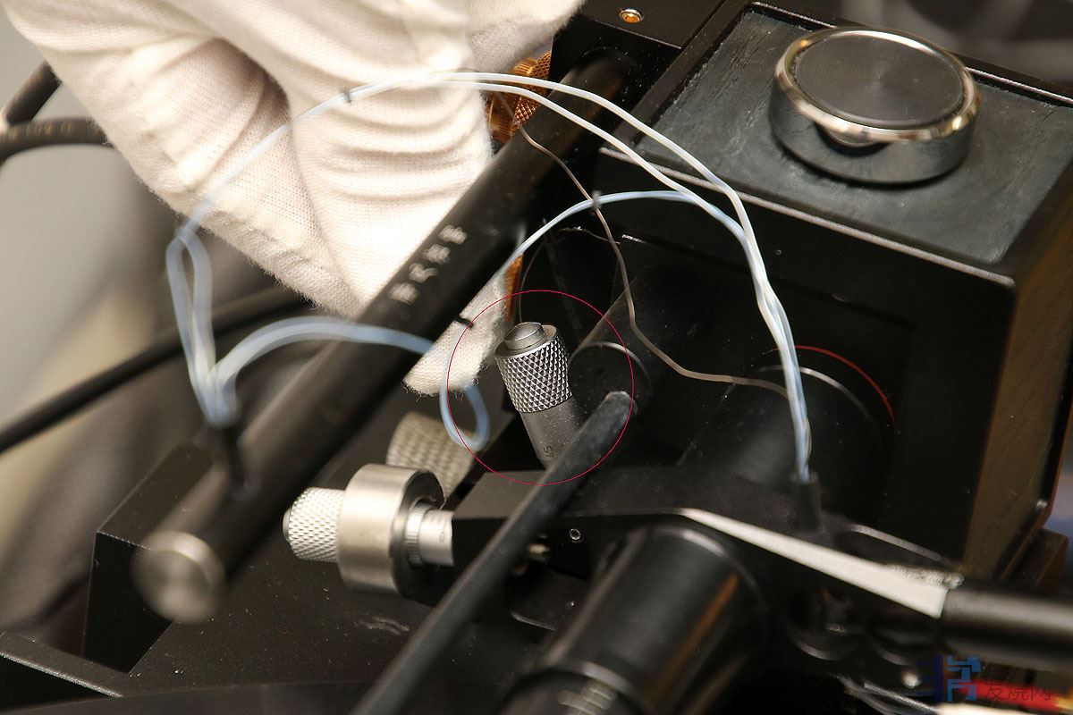

接下来就是安装唱头了。接唱头线。
(118.82 K)
2020/2/16 16:26:29
固定位置。
(100.16 K)
2020/2/16 16:26:29
装好。
(98.62 K)
2020/2/16 16:26:29

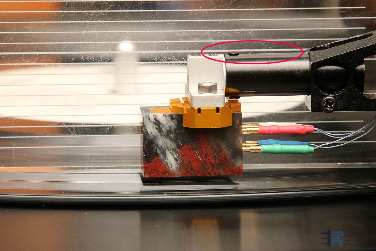

调唱头针压了, 唱臂配了多个承重螺帽,适合不同唱头的不同针压。
(89.06 K)
2020/2/16 16:26:29
根据自己唱头的针压选择螺帽,装上唱臂。
(120.78 K)
2020/2/16 16:26:29
调节上图红圈中螺帽来调校针压,这款唱头的针压建议是2.4克。
(133.29 K)
2020/2/16 16:26:29

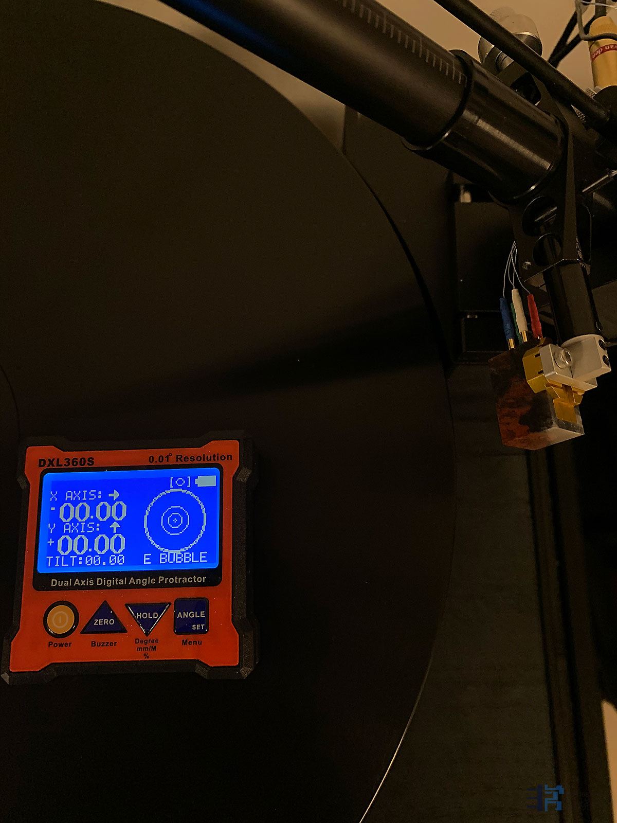

以上部件安装好后,我们开始调试唱盘了。
黑胶唱盘最重要的就是水平,所以我们首先调唱盘的水平。
之前我也说过,在放置唱盘之前,器材架就一定要调好水平,这是大厦的基础。
(100.18 K)
2020/2/28 20:16:23

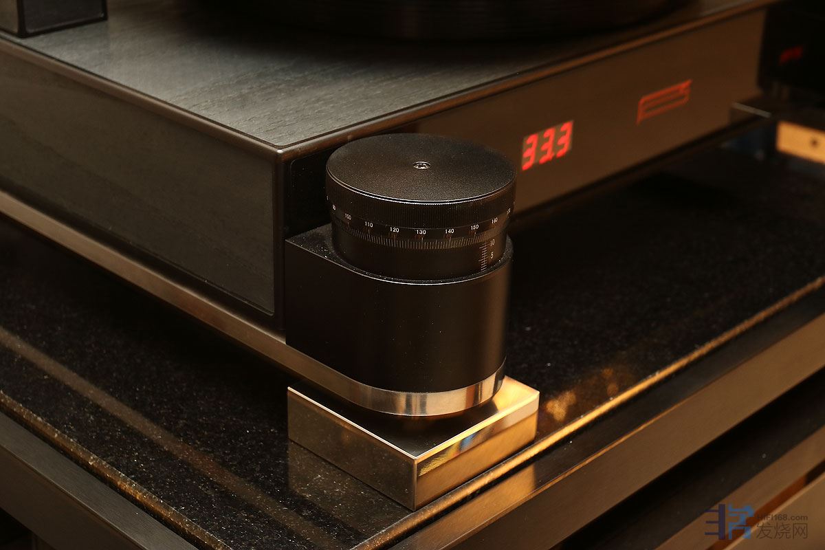

菲凡T1801采用四脚承重设计,每只脚上面都有可以调整水平的旋钮。
我们先固定任意一个(设在可转动范围的大概中间位置)不动,调整其他3个脚就可以。
(84.62 K)
2020/2/28 20:16:23

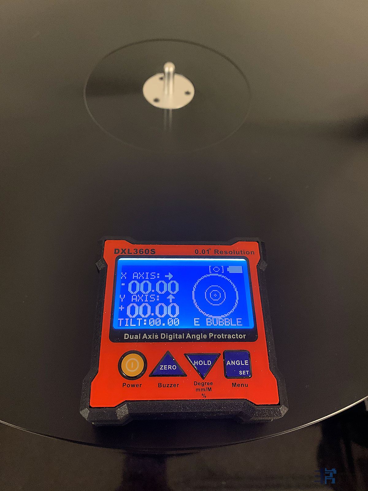

我推荐这款电子水平仪,非常方便、直观、灵敏、好用,淘宝搜索晶研电子水平仪 DXL360S,售价大概380元,另外一款360,精密度没有这个高,便宜90元左右,丰俭由人。
我们先把这个水平仪放在转盘中间,看中间水泡和数字,旋转那3个脚旋钮,调到X轴和Y轴都是显示0就是最完美的境界。
调水平时要打开气泵供气,转盘本身不用通电转动。
(183.57 K)
2020/2/28 20:16:23

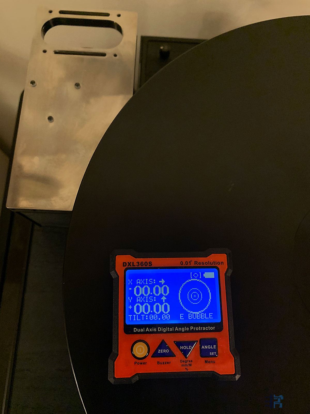

调好中间位置,还要放在4个角来校验、微调一下,有这个电子水平仪,调起来很方便,大概30分钟不到,就可以搞掂。
下图是转盘的右边,这个位置是唱头工作的地方,首先校验。
(199.48 K)
2020/2/28 20:16:23
接着是右边,水平!
(222.72 K)
2020/2/28 20:16:23
下边。
(301.85 K)
2020/2/28 20:16:23
上边。
有了这个电子水平仪,调校工作会轻松有趣很多,用一般的水珠水平仪的话,眼睛要累多了。
(305.75 K)
2020/2/28 20:16:23

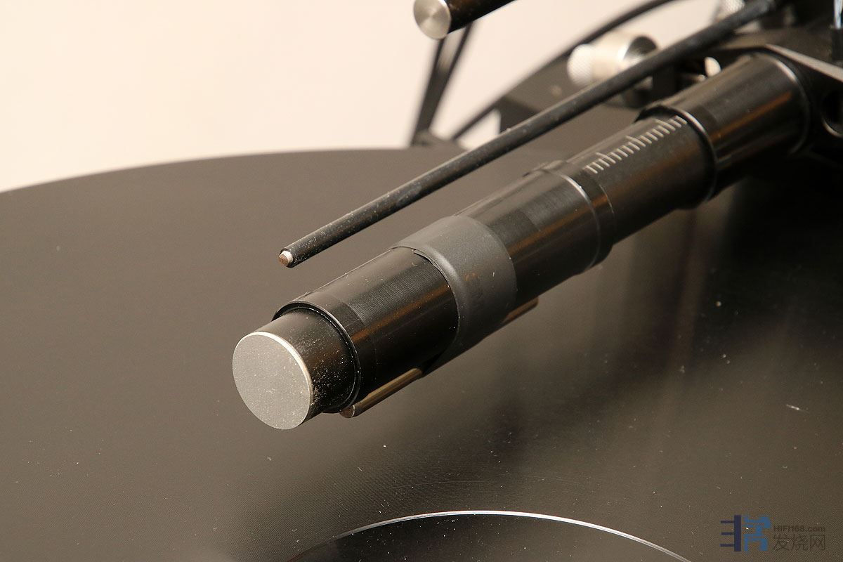

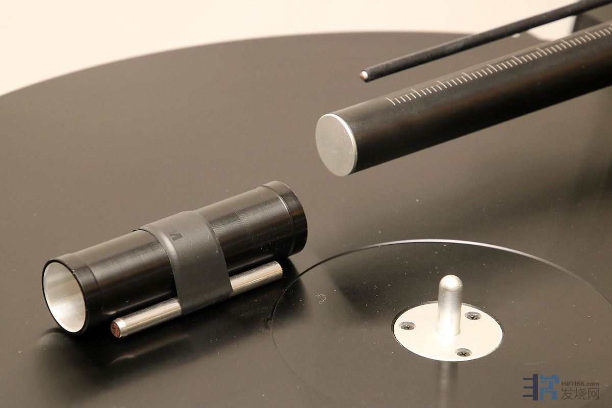

接着就是调试唱臂管的水平了,使用左边这个随机赠送的管套小配件。
(82.15 K)
2020/2/28 21:51:12
套上唱臂管。
(88.36 K)
2020/2/28 21:51:12
打开气浮供气,看管套小配件是否会左右移动,调校下图红圈内旋钮,调校唱臂的水平,直到套管可以静止不动。
(73.93 K)
2020/2/28 21:51:12
调校这个旋钮。
(123.99 K)
2020/2/28 21:51:12
这个旋钮可以顶起唱臂管,调校唱臂管的水平。
这是竖起唱臂的状态。
(126.16 K)
2020/2/28 21:51:12

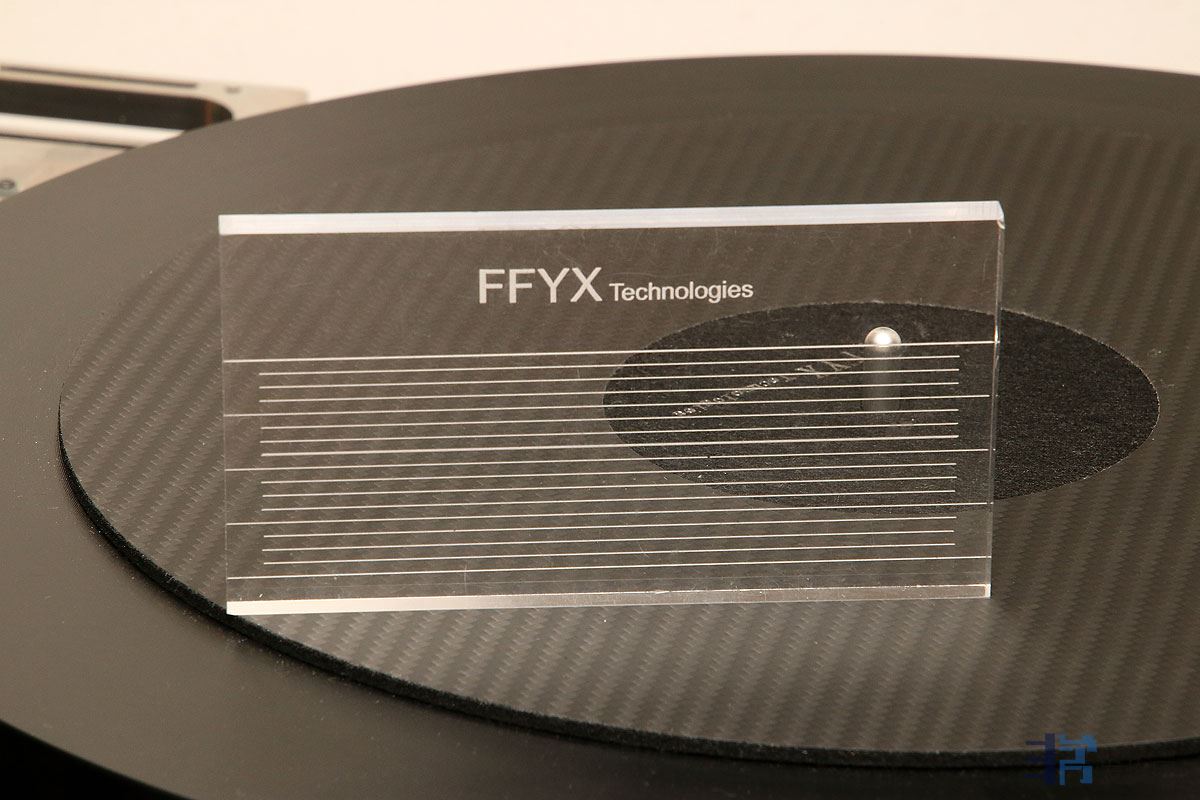

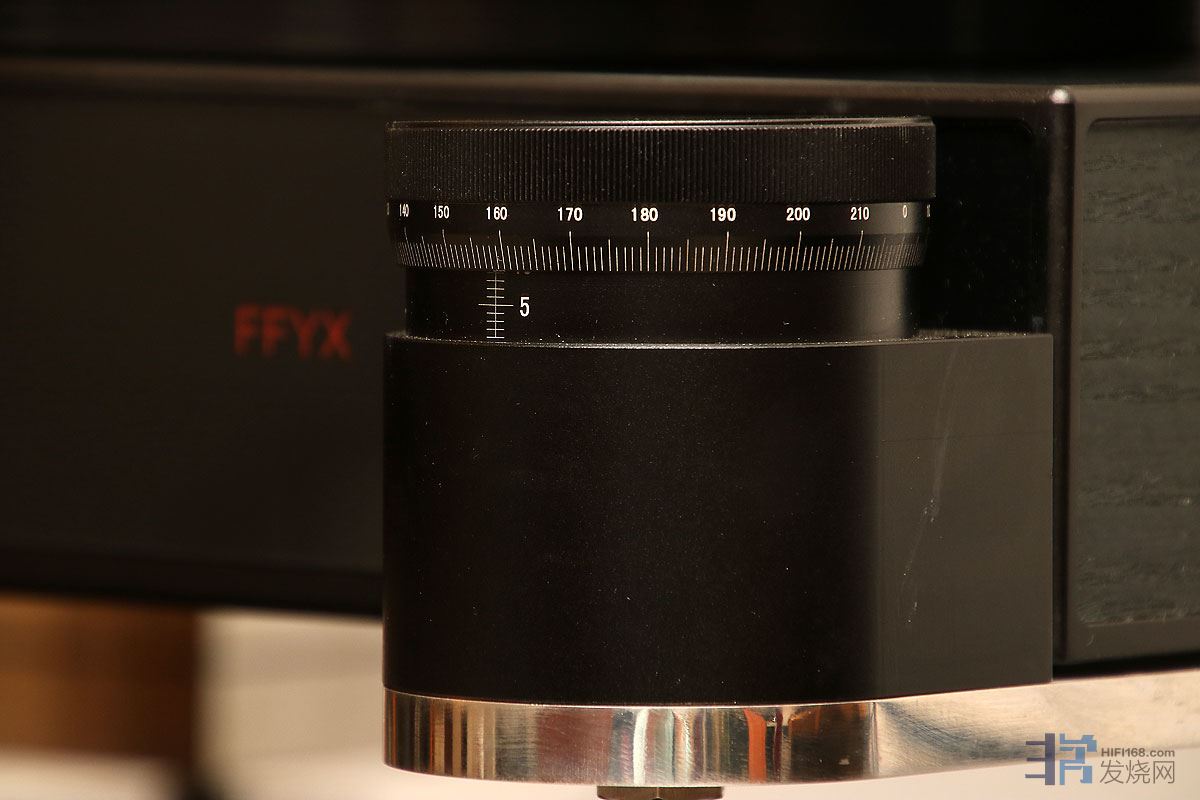

接着就是唱臂VTA调节了,VTA就是唱头和唱片接触的角度,这个角度要准确,声音才准确。
这是随器材附送的菲凡VTA尺。
(126.88 K)
2020/3/3 21:05:01
用唱臂顶的这个有刻度旋钮(红圈内)调节VTA高低,这个旋钮手感不错,操作顺畅。
(121.97 K)
2020/3/3 21:05:01

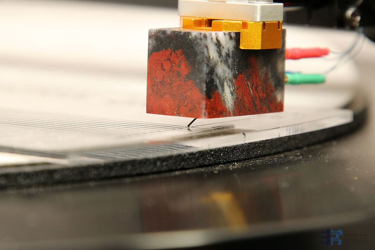

放上唱片,模拟唱头正常工作状态。
唱头放下来,模拟唱头正在工作。
放上VTA尺。
看唱臂顶端是否和尺的水平线平衡,平衡就ok,如下图,如果不平衡,就调上图旋钮直到平衡。
这一步很容易。
(161.41 K)
2020/3/3 21:05:01

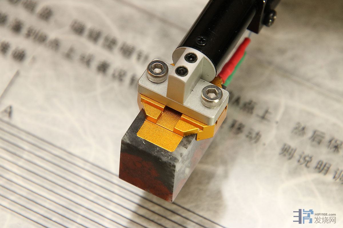

以上的调整其实都比较容易,不难,其实,正切唱臂的调整比一般常见的支点唱臂好调多了。

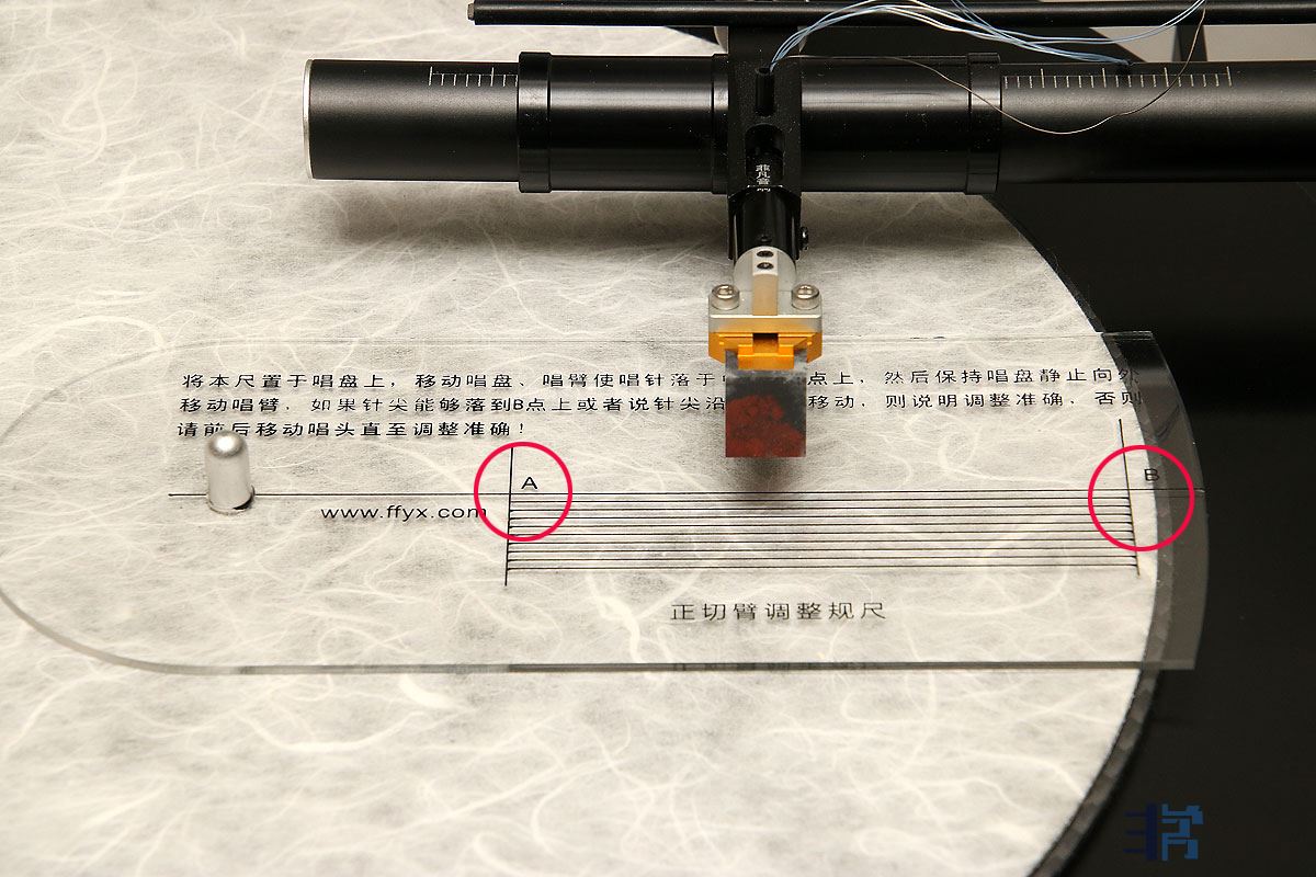

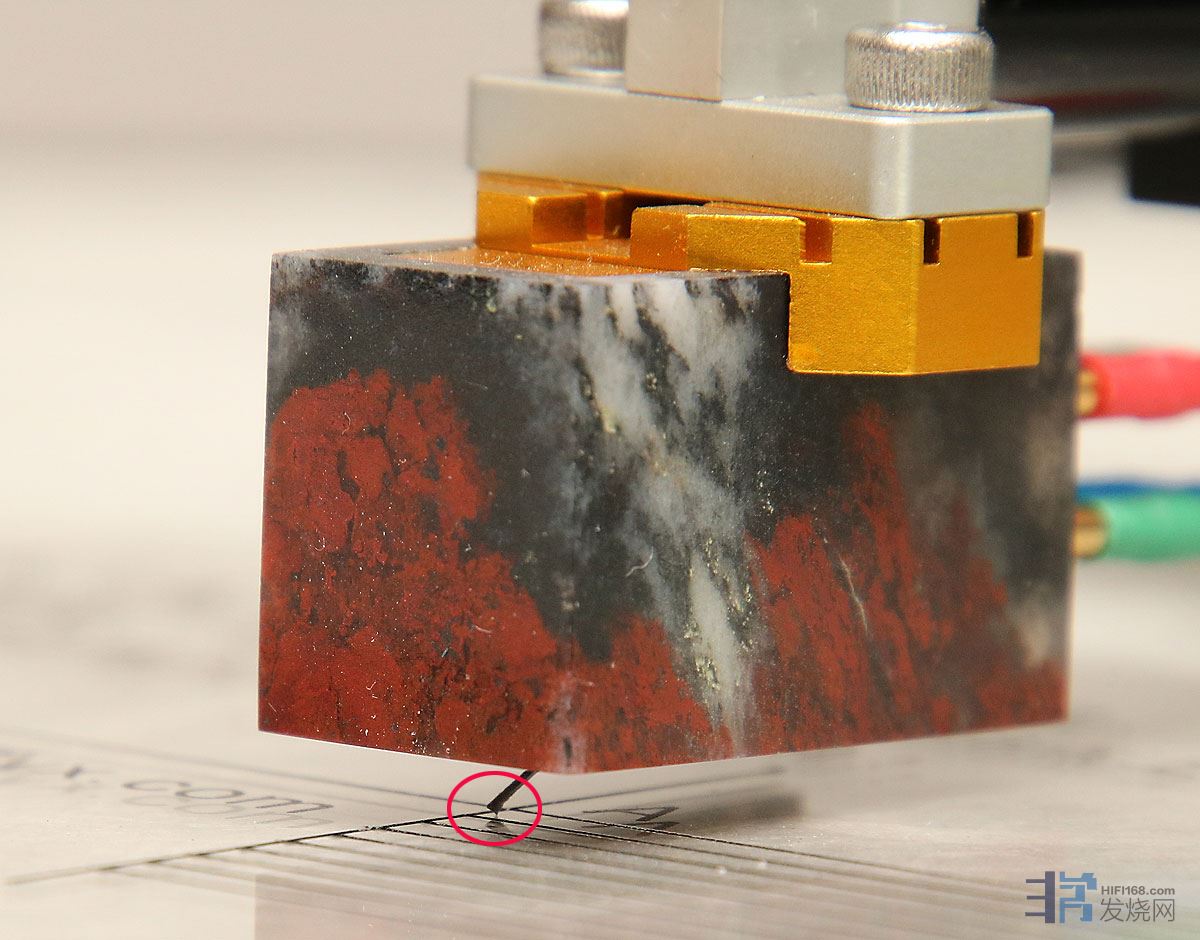

以下就基本是这个唱盘的最后一项调整:唱头的正切角。
这个稍微要点耐心了。
拿出随盘附送的调整规尺,放上唱盘。
如下图,我们的目标就是调整到把唱头针尖分别都可以落在A点和B点上。
(160.52 K)
2020/3/4 10:54:39
最关键的是,这个尺要准确放在唱盘上。
如何准确呢?就是这个尺上的平衡线要和唱臂管或者唱头平行。
如下图,唱头的前沿和平行线平行。
(121.29 K)
2020/3/4 10:54:39

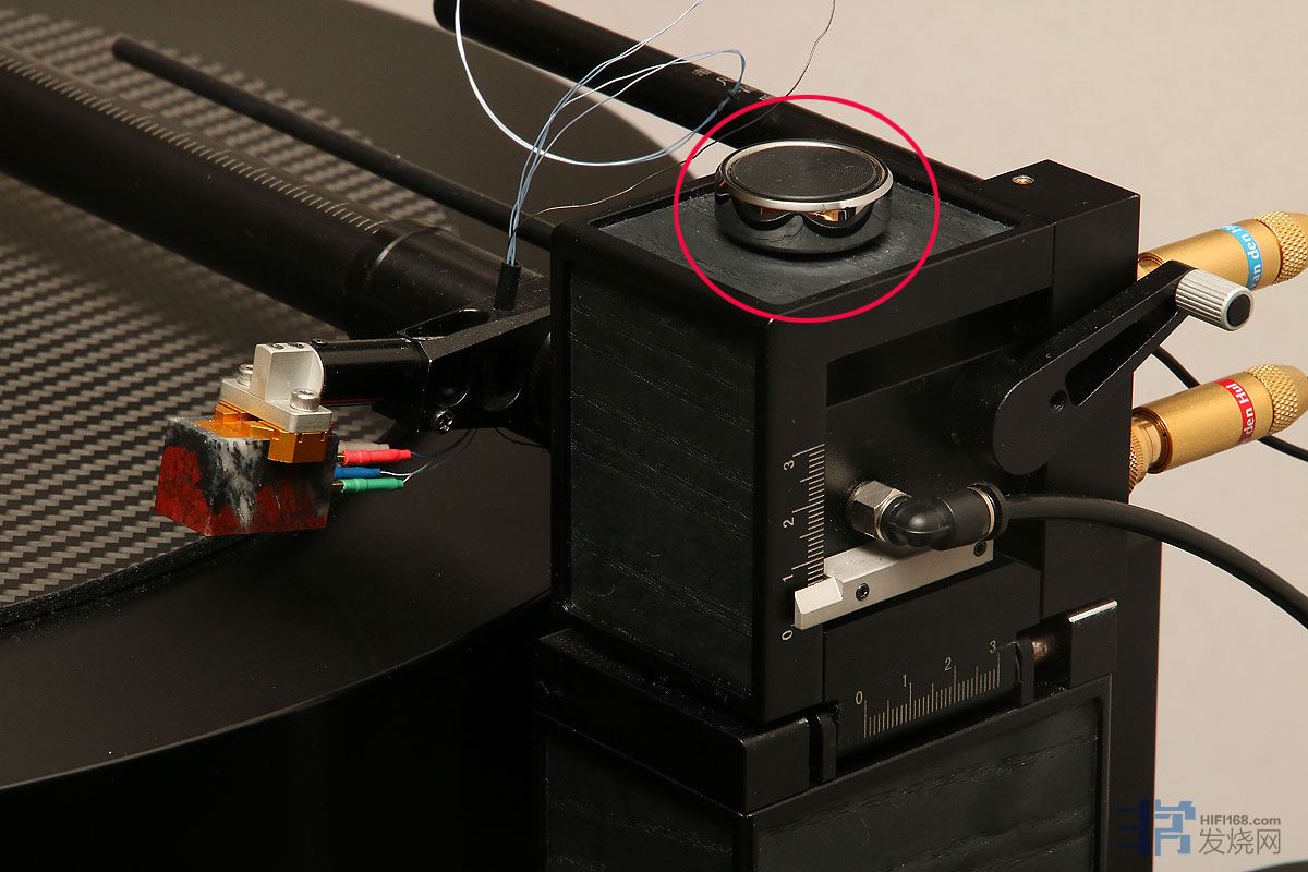

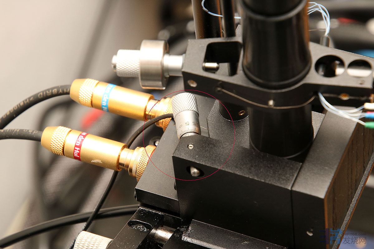

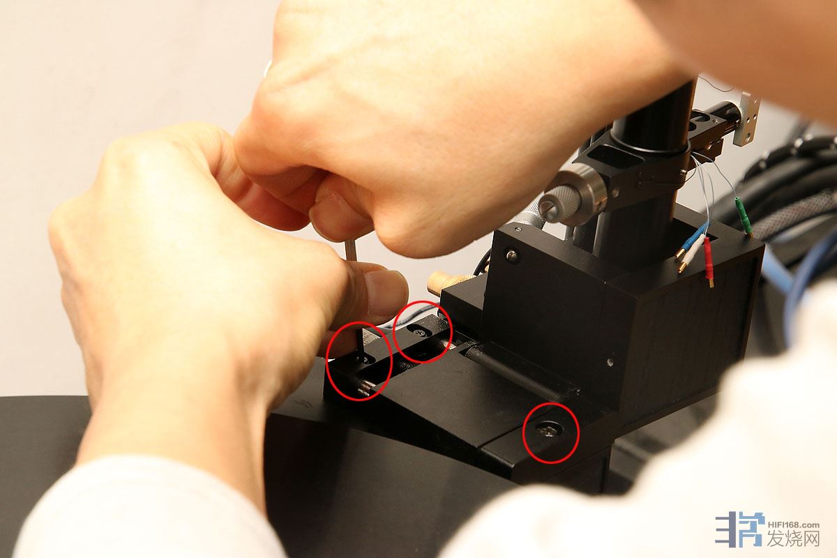

摆好规尺后,调整下图红圈的旋钮来调整唱头位置。
(131.49 K)
2020/3/4 10:54:39
下图就是离A点位置稍前,这时可以逆时针方向转动上图旋钮,把唱头后移。
(140.18 K)
2020/3/4 10:54:39
这个旋钮手感非常柔顺,调整后稳稳的针尖落在A点上。
(128.25 K)
2020/3/4 10:54:39
调整完A点,再把唱头移动到右边的B点,针尖如果压在B点上,就是正确的。
其实,如果前面保证了规尺的平行,假如A点对的话,B点一定对。
当然,靠肉眼不可能保证规尺百分百与唱头平行,但也八九不离十了,所以,这个时候就可以轻微移动规尺和旋钮来微调。
微调的顺序是:先移动规尺压准A点(A点不调旋钮),回B点,如果不准,调旋钮(B点不动规尺),对正B点;再回A点,如果不压准A点,调规尺直到A点压准,再回B点....最终AB都压准。
(102.09 K)
2020/3/4 10:54:39
好了,唱臂上的三个旋钮我们都调整好了,可以安心听黑胶啦。
(127.50 K)
2020/3/4 10:54:39

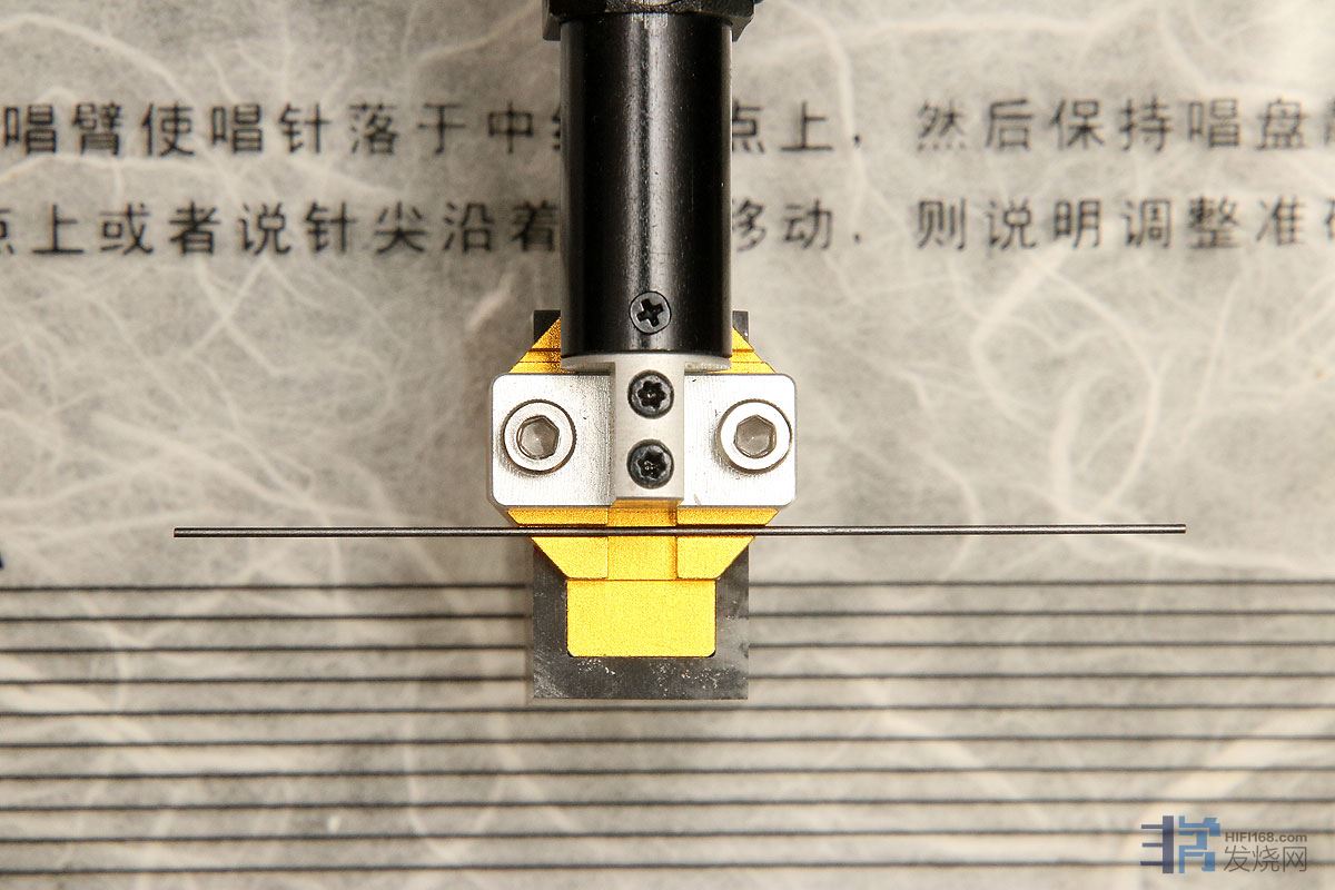

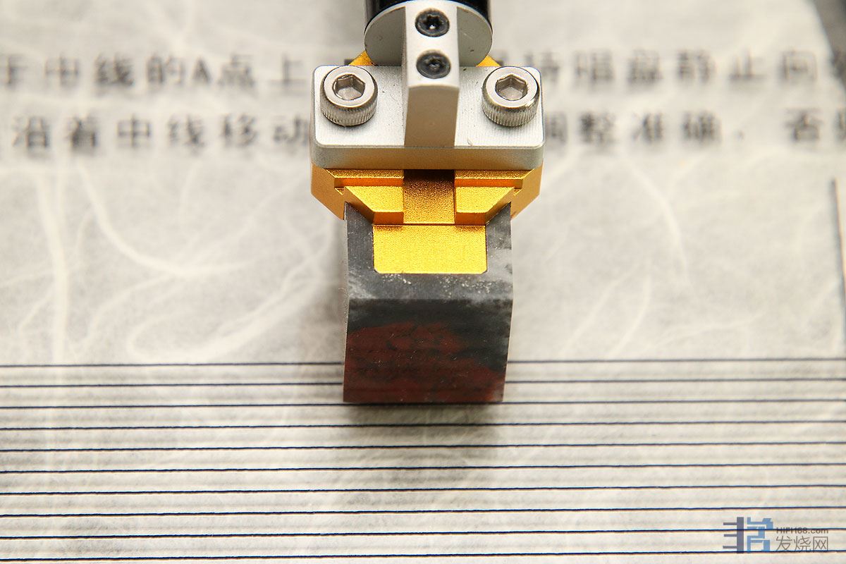

补充一个小技巧,为了尽量保证规尺和唱头平行,可以在唱头上放一支活动笔芯。
铎艺 天籁系列SOAR Ⅱ MC唱头上就设计了笔槽。
如果没有笔槽,也放在唱头架前端。
(105.00 K)
2020/3/4 10:52:09
刚好放一支笔芯。
(111.50 K)
2020/3/4 10:52:09
这样就“放大”了平行效果,更容易检查是否平行。
尽量保证垂直从唱头往下看。
下图就是基本平行了。
(127.44 K)
2020/3/4 10:52:09
