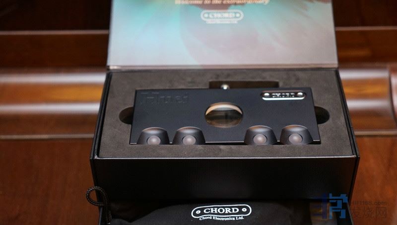

Chord Electronics Huei是2019年慕尼黑音响展才推出的,算是他家30周年纪念的产品。原先我对这部唱放并没有太注意,因为它的体积那么小,就好像Portable器材,而且价格那么便宜,应该只是入门级产品,没什么好大书特书的。抱歉,我也犯了「以貌取器材」的错误。回来之后也没有特别注意这个小不点。事情的转机是上次在迪化街演讲一场黑胶讲座,刚好雅士的人也在那里,Huei也摆在那里,他问我有没有兴趣听一听,我就说好啊,反正多听也是累积经验。没多久Huei就送到杂志社了,我也拿回来慢慢开嗓。

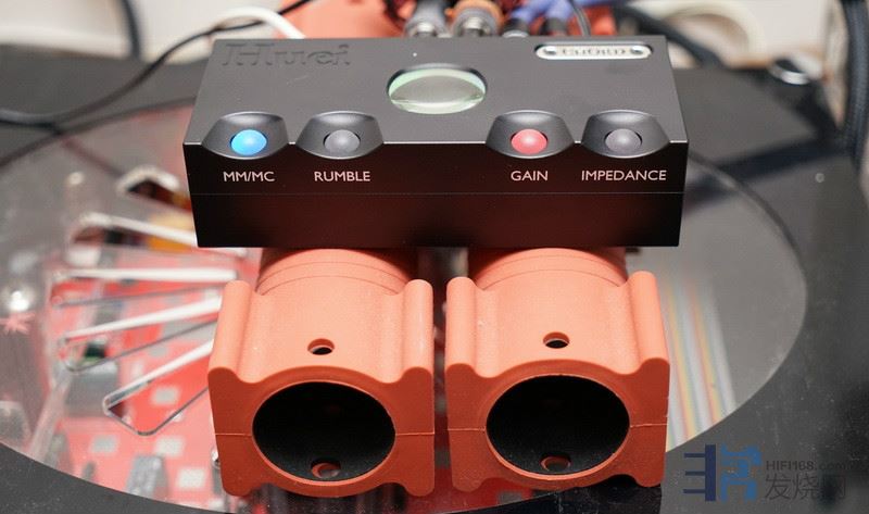

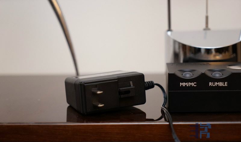

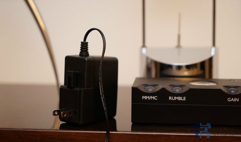

刚开始我实在对Huei没有太大的兴趣,因为我看到它的外接电源竟然是3C等级那种插座式电源,而且机箱那么小(160x72x41mm),就算里面还有电源供应,能做多大?音响迷都相信电源供应是最重要的,这种3C级电源供应能好到哪里?唱头放大器最怕哼声,搞不好哼声还不小(摆好位置就听不到哼声)。再来我仔细端详机箱,机箱还是用整块铝削切出来的,这样的做法我是赞同的,而且它的体积小,按理说箱体的震动应该很小,这是好事。

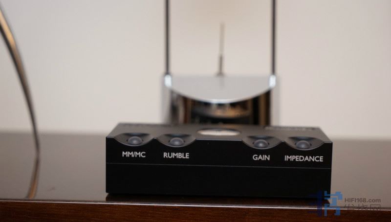

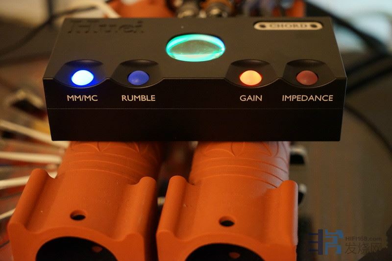

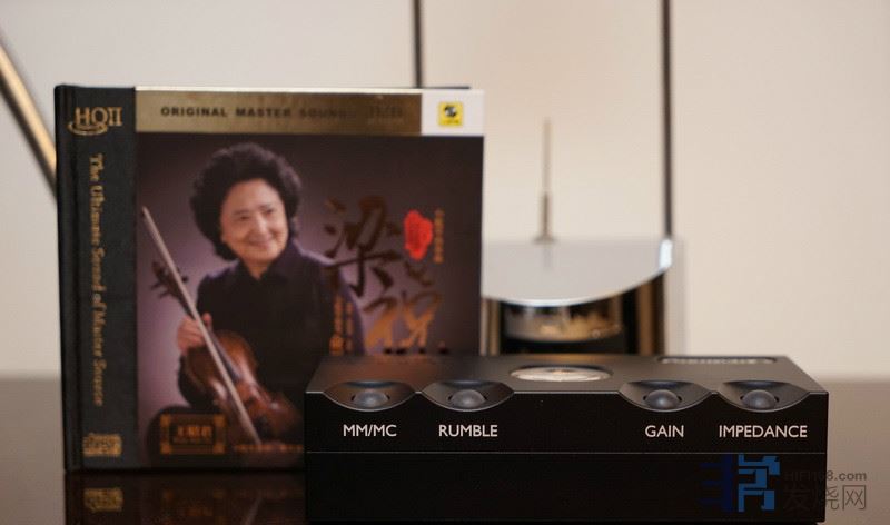

再来,我看到Huei上面有几个发出不同光线的按钮,这些按钮是多工的,以微处理器控制。第一个是MM/MC切换,第二个是Rumble,可以消除黑胶唱盘50Hz以下的低频辘声,以24dB衰减。不过我建议不要使用,除非您的黑胶系统辘声很强,因为50Hz以下还有不少音乐的频域。其实,一般滤除Rumble的装置可能会选择25Hz以下甚至16Hz以下,取其不会影响到音乐频域。但是Chord Electronics Huei却设在50Hz,我猜设计者可能是想反正黑胶唱头在50Hz已经开始衰减了,设在这么高处应该没关系。
第三个按钮是Gain,分为MM唱头与MC唱头二组,MM唱头增益从21dB到42dB,MC唱头增益49dB到70dB(平衡输出大6dB),保证所有唱头都够了。在此我建议,增益不要用到最大值,顶多是在最大值下面一档,这样一来增益够,声音饱满,而且也不会有太粗的声音或接近失真。最后一个按键是Impedance,这是用来搭配MC唱头负载阻抗的。如果您切在MM唱头档,阻抗就会自动订在47k欧姆,不会变动。如果是MC档,阻抗值才会变动。
到底要怎么调阻抗值?不必拆机器,也不必转旋钮,就是一直按那个Impedance键,总共有12档,以不同的灯号颜色显示,从100欧姆到3700欧姆,包括100欧姆、100+2.2uF,150欧姆、150+2.2uF、320欧姆、320+2.2uF、470欧姆、470+2.2uF、1000欧姆、1000+2.2uF、3700欧姆、3700+2.2uF。为何会有+2.2uF档呢?这是为了制住低阻抗唱头可能产生的铃振而设,用家可以

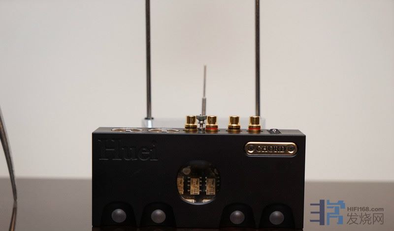

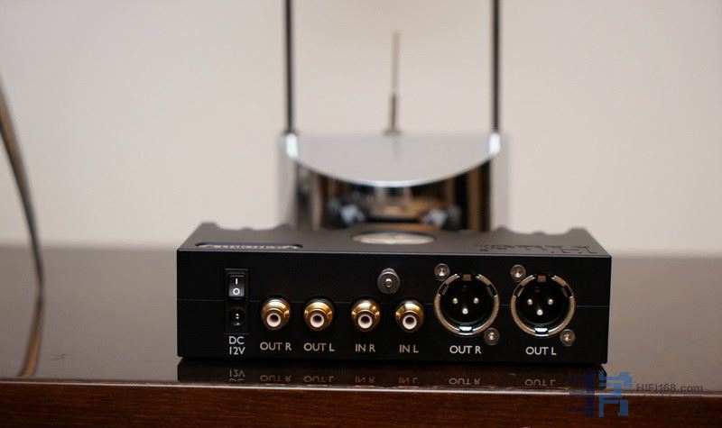

自己用耳朵听听看哪档最适合府上音响系统。说明书上有以不同的颜色标示,您自己对照着看就明白。而在背板上,Huei有RCA输入与输出各一组,另外还有一组XLR输出端,这么便宜的唱放竟然还设有平衡输出,这也是少见。

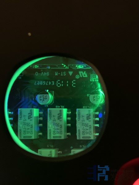

Huei体积那么小,内部到底有什么过人之处?我找不到这些资料,只知道内部还有交换式电源,放大线路采用分砌式与OP Amp混合,输入与输出之间有Buffer,内中的切换都以微处理器控制,大概就是这样而已。虽然看起来只是一只小小的麻雀,但是当我第一张唱片放出来时,它却像是大鹏,为什么?因为我听到非常饱满而且低沉的低频表现。当时我听的是RCA那张Jean Morel指挥柯芬园皇家歌剧院管弦乐团的比才「阿莱城姑娘组曲」。当那饱满而且温暖的管弦乐向我直冲而来时,我不由得把身体挺直,不太相信这么饱满这么好听的声音是从Huei所发出。听完这张黑胶唱片,我可以确定Huei的低频、中频非常饱满,高频则细致又内敛,而且音场宽广,音乐规模感庞大,这是我喜欢的声音

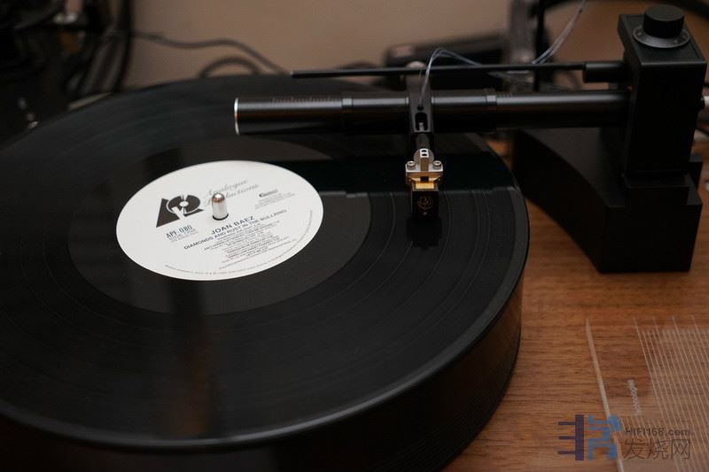

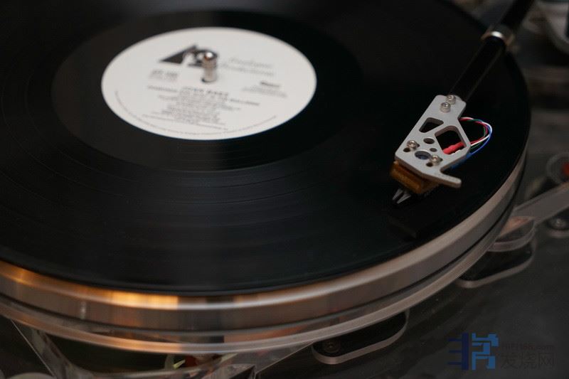

接下来我听Joan Baez那张「Diamonds And Rust in the Bullring」。吉他清爽又甜美,不会太刚性,Joan Baez的嗓音清甜又有厚度,也有肉声,不是扁硬的那种。而且伴奏的大提琴木头为浓厚,Bass低频饱满有弹性,量感很足。再听那张大家都有的「Duets」,同样的,人声温暖形体饱满浮凸,Bass凝聚有弹性,而且量足。我还发现,Huei的声音不会死板,不会单薄,而是很活生,音场宽深,音乐有厚度,让音乐听起来有魅力,会让人一直想听下去。就好像吃到甜又脆的芭乐,会让人一口一口吃下去。如果是不甜又不脆的芭乐,那就没人想继续吃下去,除非想减肥。有些音响器材就像不甜不脆的芭乐,而Huei是又甜又脆的芭乐。
