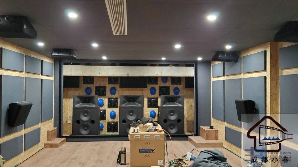

空间中的设备大部分二手,前三是贵阳我16年设计的,当地圈子里说的标杆视听室退役下来的 JBL 4722N。
音箱现在安装的9个环绕及6个顶声道也全部二手JBL 8340A。有房真的是可以为所欲为(设备投入低到他自己都觉得不可思议,贵阳影院前三是Adam S3,单只2万多)。
作为当年留学优秀到几乎不花钱的学霸,思路必是清晰的,炮还是和贵阳家里一样,一只3X12老妖王,不因为这个优秀,只因为这个是MK创造人KK设计的便宜大份货,比来比去,在JL G213以下的档期里,好像也没什么炮能在下潜深度+排量+速度+质感上完全把便宜货打在地上爬都爬不起来。
并且略为节制的只用了一只。。。我尼天153立方呢。

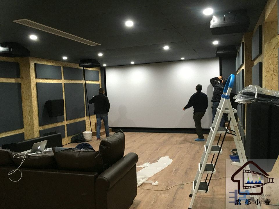

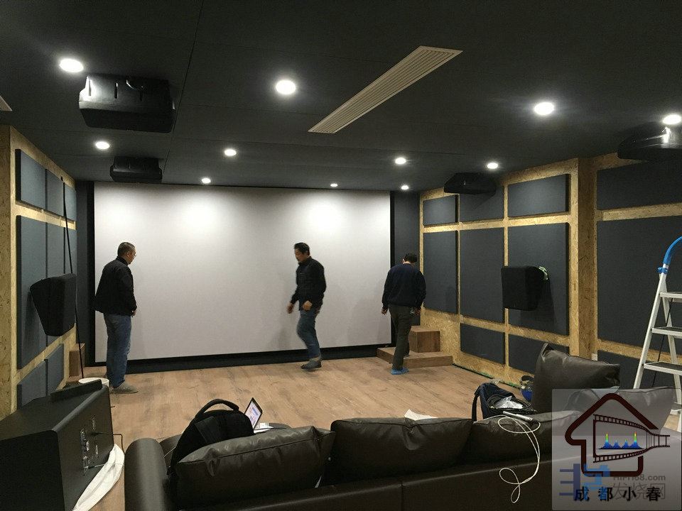

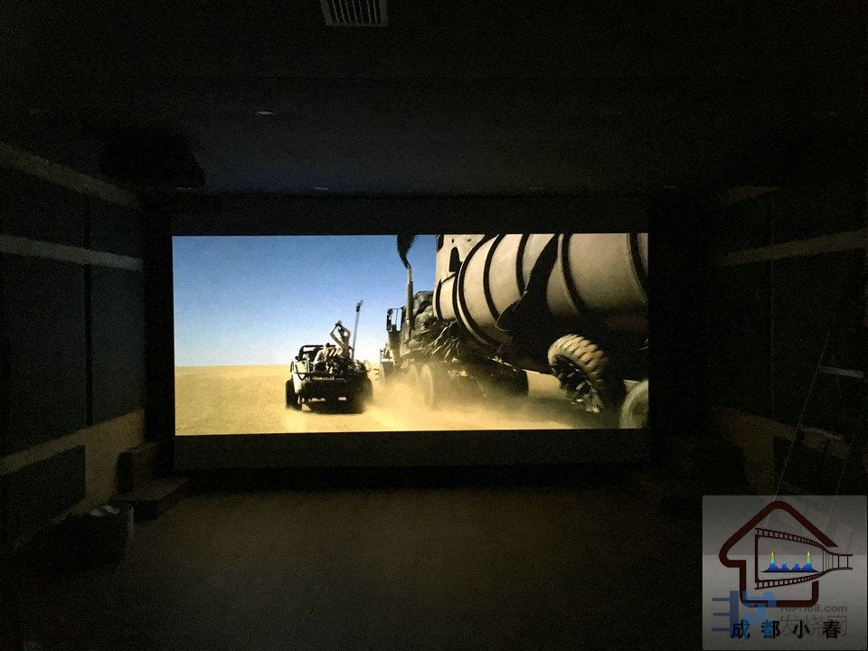

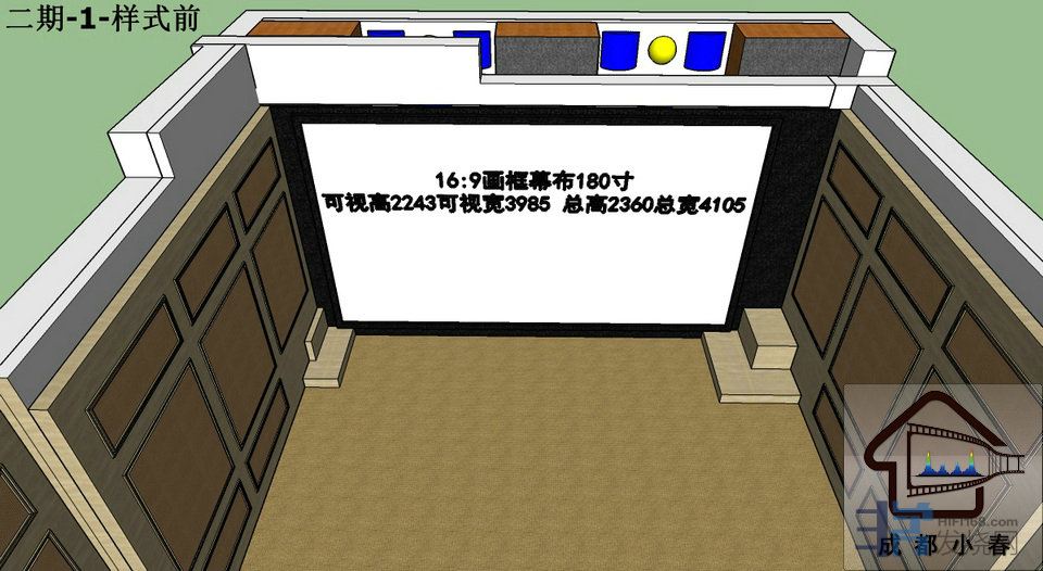

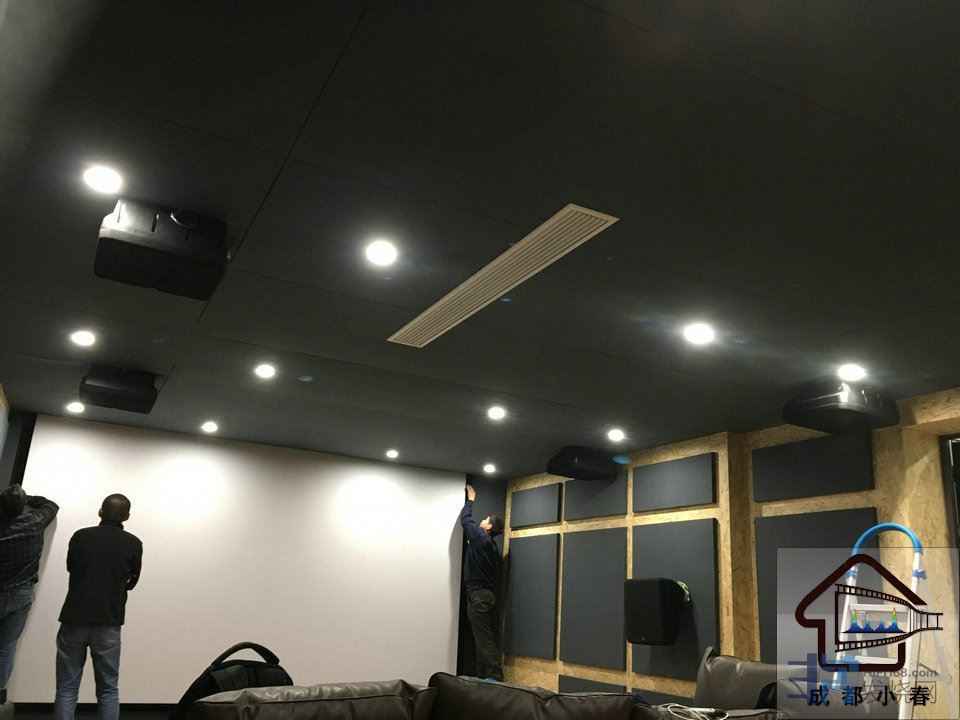

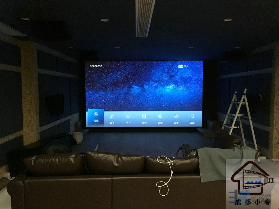

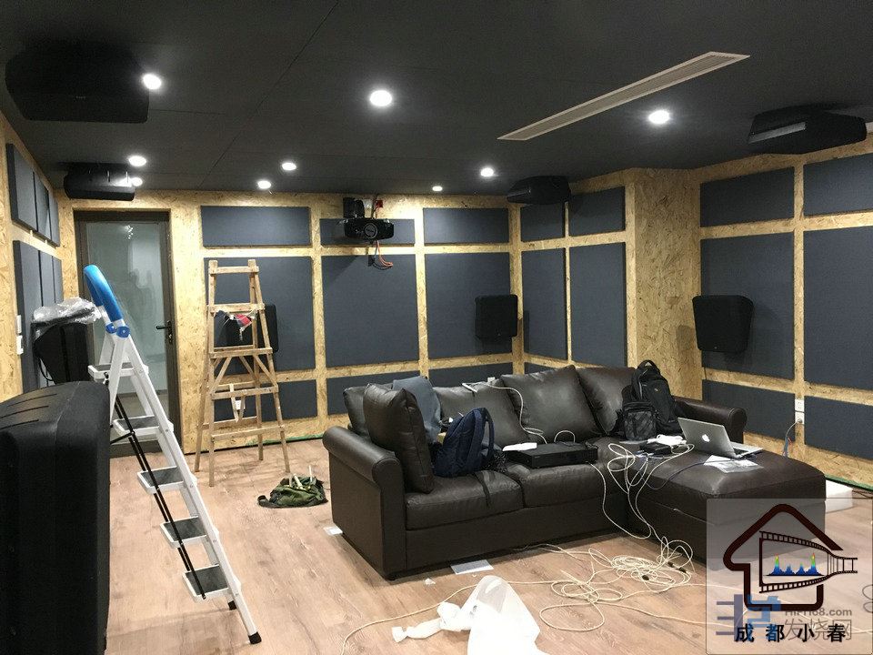

180寸幕布,投影确实是个考验,层高也是考验,为了安装这幕布硬是把顶上给切了个槽,把边框给嵌入到了顶造型上面去。地面因为有两大基座,所以也是刚刚能卡进去。
投影选择实是个大问题,本来想选奥图码886激光比这16年时6万钱入的558高了几百流明,但是因为要镜头高于画面至少10CM,这目前明显做不到,所以先把贵阳家里的拆过来用着。

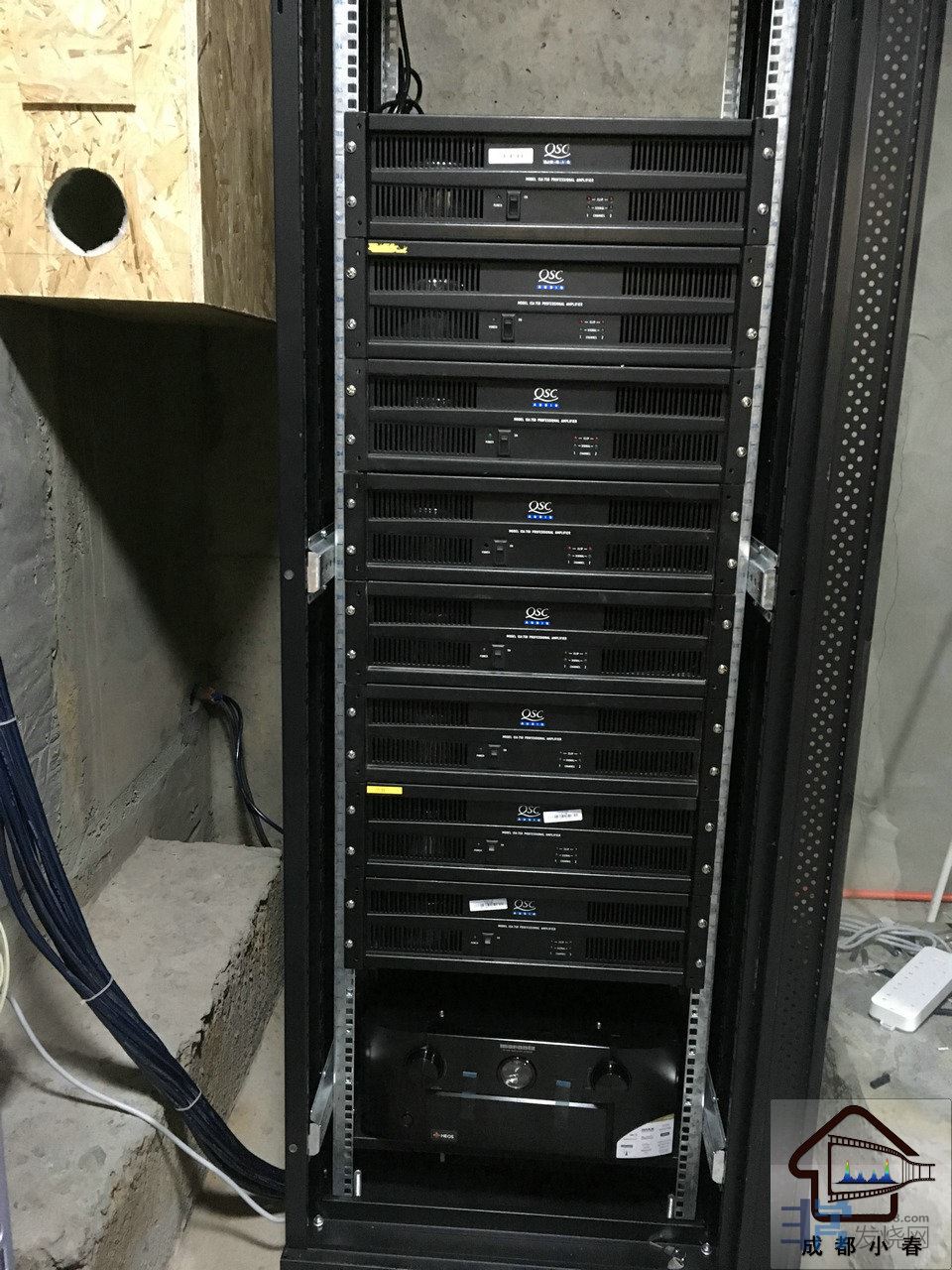

看着这一堆蔚为壮观,其实除了最下面那个马兰士8805之外,上面全是废铁价收来,废到什么程度?500钱一个声道的QSC ISA750。够废不?
匆忙间忘记拍进风箱了,在视听室后方还有一个像下图左上的大木箱,那间房到时里面放大功率抽湿机,先除湿,先把干燥的空气通过动静压箱,动压转静压,同时爆强隔音(下有实测指标)的送入视听室。

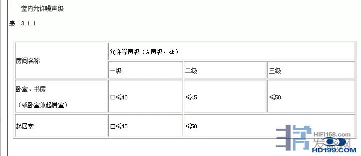

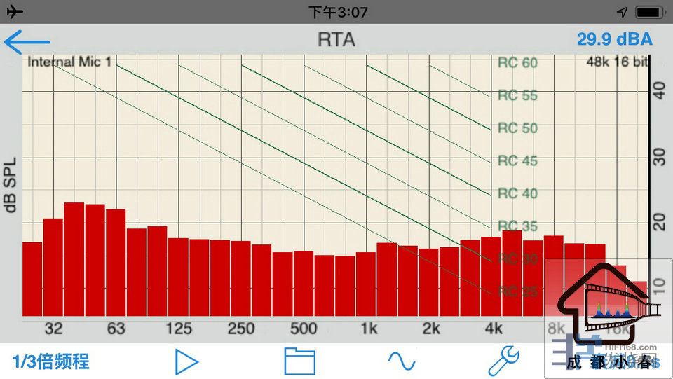

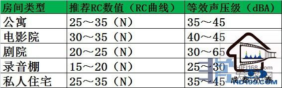

第一项:噪音大概为RC35以内吧
耳鸣是必须的,这得益于严格的声学处理隔音以及各种“我堵,我堵”
最关键的是还是新风系统的静压风箱设计,通风就必要与外面开孔,开孔就要漏声。静压风箱完美解决这个冲突。
按 中华人民共和国国家标准      民用建筑隔声设计规范来,比较安静, 应该评级为1级:

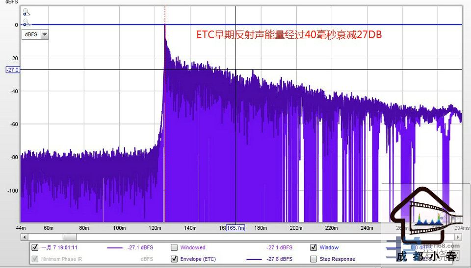

第二项:早期反射声——能量时间曲线ETC消散图
40毫秒衰减27DB以上,曲线总体下滑,密度均匀。

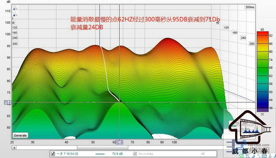

第三项:低频衰减时间:
本空间实测:能量消散最慢的点62HZ经过300毫秒从95Db衰减到71DB,衰减量24DB。前几天来我HIFI空间中了毒,年后上HIFI,衰减速度适中。

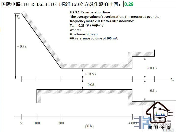

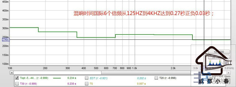

取125HZ到4KHZ的国际6个倍频混响时间0.24秒到0.30秒达到0.27秒正负0.03秒;
(高于坛友推崇的国外公司从250HZ到4KHZ的中高频5个倍频段混响时间标准,我们多一个125HZ低频段混响时间标准,贴合国家CMA认证机构检测的标准)
D: Midrange Decay TimesStandards:
• Time taken for sound to decay 60dB
(T60) should be between 0.2s and 0.5s from 250Hzto 4kHz
设计时按 国际电联ITU-R BS.1116-1综合考虑标准RT60设计值为0.29秒,实测值还是比较吻合。

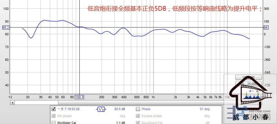

第5项:全频响应;
低音炮衔接前置主箱,分频平坦过渡,同时低频参考等响曲线略高于中高频,维持使用者日常使用音量下的全频段响度一致(靠人肉调炮音量);

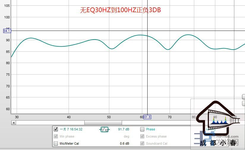

第7项,低频响应:
目前能找到的最新的国际标准为ISO 2969-2015,这个是电影院标准;(从标准中可以看出,影片制作也越来越变态,5HZ都做进去了)
4.3现代音轨上低频效果声道的带宽从5 Hz扩展到120赫兹。 从大约25Hz到120Hz需要线性重低音扬声器响应。该
120赫兹音轨切断非常陡峭,因此合适的低音扬声器需要上面几乎没有响应125赫兹。 有关低音炮调节的信息,请参阅ISO 22234:2005。
许多房间在低频效应通道内具有一个或多个主要共振频率带宽。 如果没有阻尼,这可能导致每次特征性的低频“振铃”
音轨包含低频信息。 大多数影院处理器至少有一个用于低音炮带通的参量均衡器。 调整后,之间的反应25 Hz和120 Hz应平坦至±3 dB。

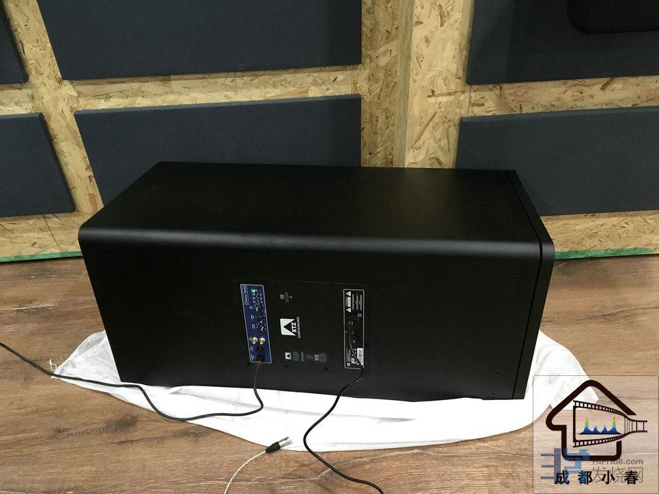

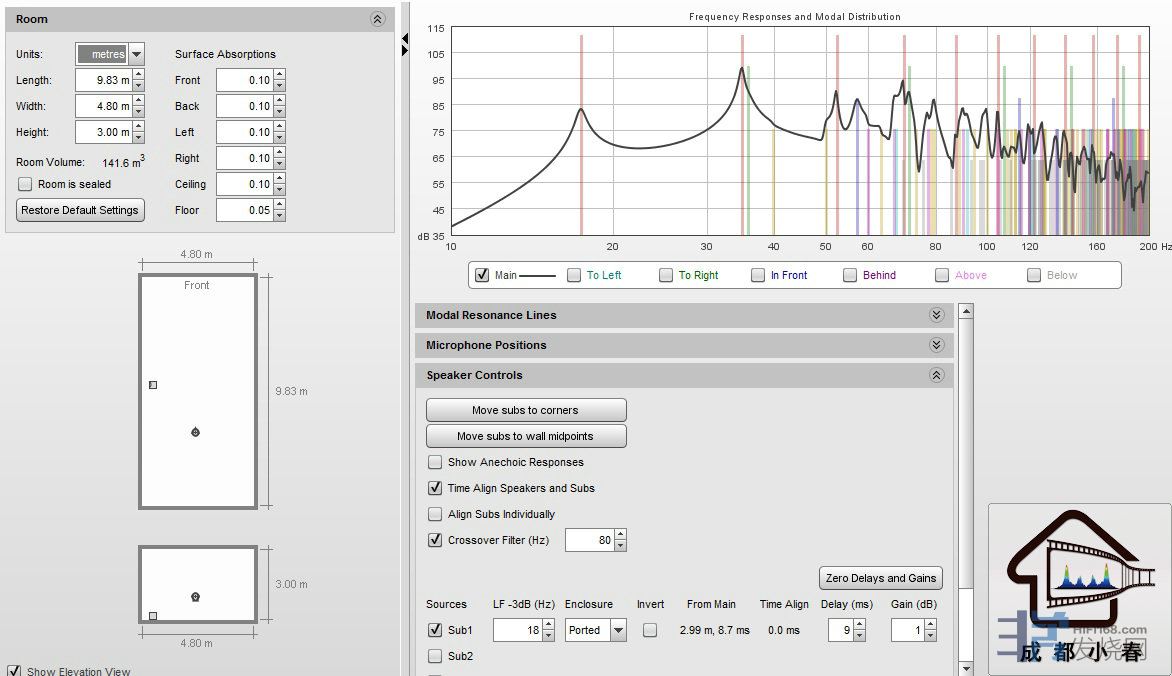

153立方,50平的空间,一只炮,确实在找炮位上我真的太难了。。试了所有可以容忍的位置,每个位置还要设各种角度,还要倒下来再试各种角度 ,还有试密闭倒相,还要试炮上的空间增益 与消声室模式切换。。。。
这个位置下潜是差了点,但还算可以,激励快到飞起。麻到心口同步颤。
并且EQ也没卖出去。。。一次失败的推销。
通过与软件炮位的复盘对比,可以看出,超低频的有效吸收除了明显加快了超低频在时域上持续的时间外,同时在模拟中出现的高Q值窄带宽的峰(20HZ,35HZ)和谷(46HZ)都有明显的优化变得非常平缓平坦;
吻合国际声学专家哈曼Floyd老爷子著作中的声学原理:
在时域内,共震和其它共振近似,也有Q值,反映整个系统中的声学阻尼或摩擦力衰减。高Q值的共振具有较小的衰减:它们表现出较窄的频带的锐利曲线峰,在时域范围内则会产生延续的的拖尾音。一只底鼓应该发出结实的爆棚低音,但如果是在一间有不良共振的房间内,在共振的频率上,快速的连续敲击可能会演变成持续的模糊的轰鸣。在房间内、房间的边界、房间内的陈设以及声学结构当中,所采用的吸声量越大,
共振的Q 值就越低。低Q 值的共振是由于系统的损耗导致的:
在频域曲线申会产生较宽范围的提升,和短得多的、受到抑制的拖尾音。抑制共振是一件好事情,但我们将会看到,用被动声学方式抑制房间内的低频共振是难度很高的。幸好,我们还可以利用电子和电声学手段来帮助消除不必要的声音。内部机制决定了共振的外部表现,当声音在两个或更多房间边界之间传播,并产生了完全的相长干涉时,就会产生我们熟知的驻波( standing waves )现象。这种现象存在于所有的共振频率上,并且可以通过测量房间边界范围内各点的声音强度变化检查出来。那些由高Q 值共振引起的尖峰和低谷都是比较锐利和窄的。而低Q 值共振则会产生相对平缓的声级变化。这些都会导致我们在小房间内,不同位置座位的低频品质的不罔,有时这种不同甚至十分惊人。

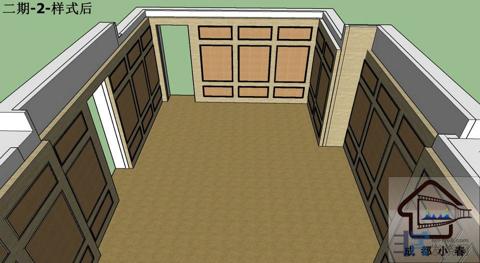

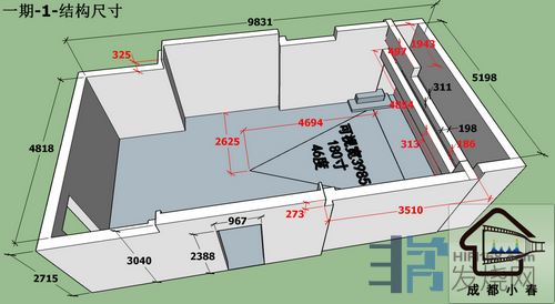

空间毛坯尺寸为9.5*4.8*3,顶上有点高低不平,算极品(大就是极品);

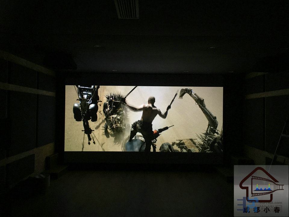

调试完,就拿了一张疯狂麦克斯,饥肠辘辘中几个人一看就是半小时,看到不死老乔翻了车才想起该吃饭了,收队找地**。
