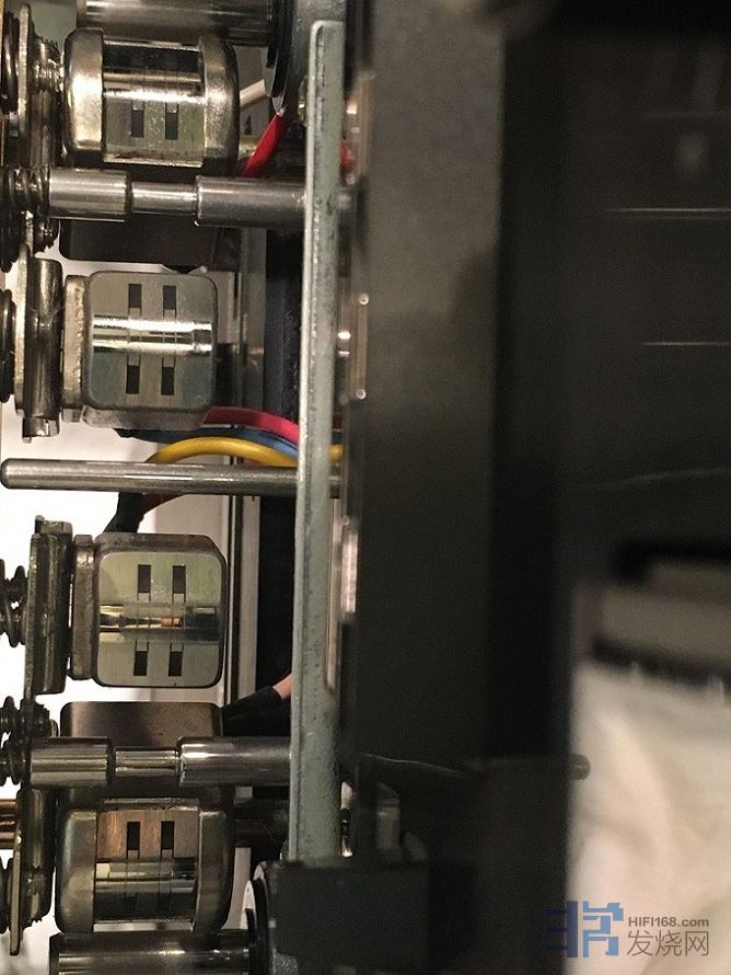

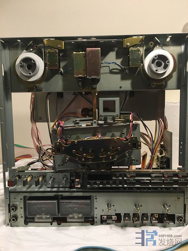

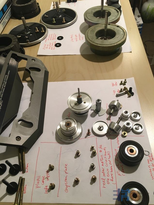

二月二十八日我在211楼提到,我玩黑胶这么多年,倒是一直暗恋开盘机,一定要哪一天在发烧不归路上再前一步玩开盘机。没有想到美梦这么快成真。过去四个星期一直在修复一台白拿到手的开盘机,今天终于完工。没想到这篇分享一月份从黑胶开始,四月底要由开盘机结束了。四周前有人登广告让人免费白拿一台有故障的日本第一音响Teac X1000R 的开盘机。这可是八十年代初Teac 家用型开盘机的旗舰产品。 于是第一时间决定开车单程一个多小时去拿了回来。到手一看,品相非常新,还在三十几年前原厂的纸盒里,用的不多,但是数十载不用,已不知是什么故障,机器不转。
然后在接下来的四个星期在这边开盘机论坛上一边学,一边专研、请教大牛、一边晚上空闲时间动手实践。各样零部件仔细拆除,一直到骨架。
(2020/4/26 7:45:31 上传)

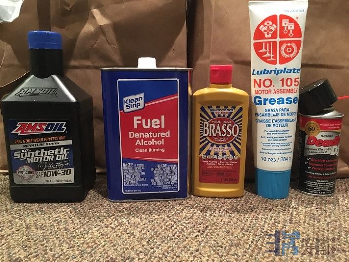

更换传送带,清洗零部件,从新上轮滑油,各种化学产品对号入座买了不少。

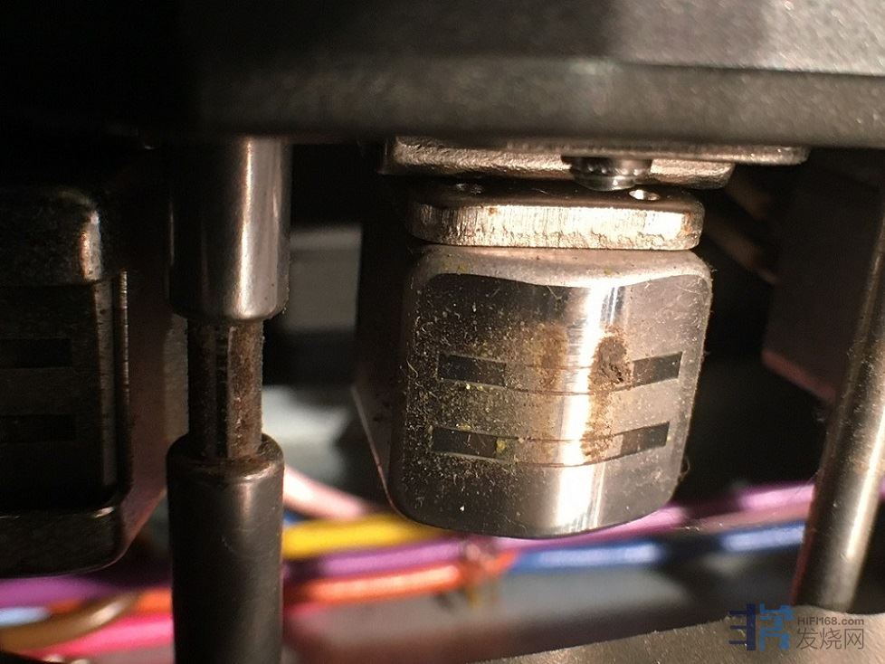

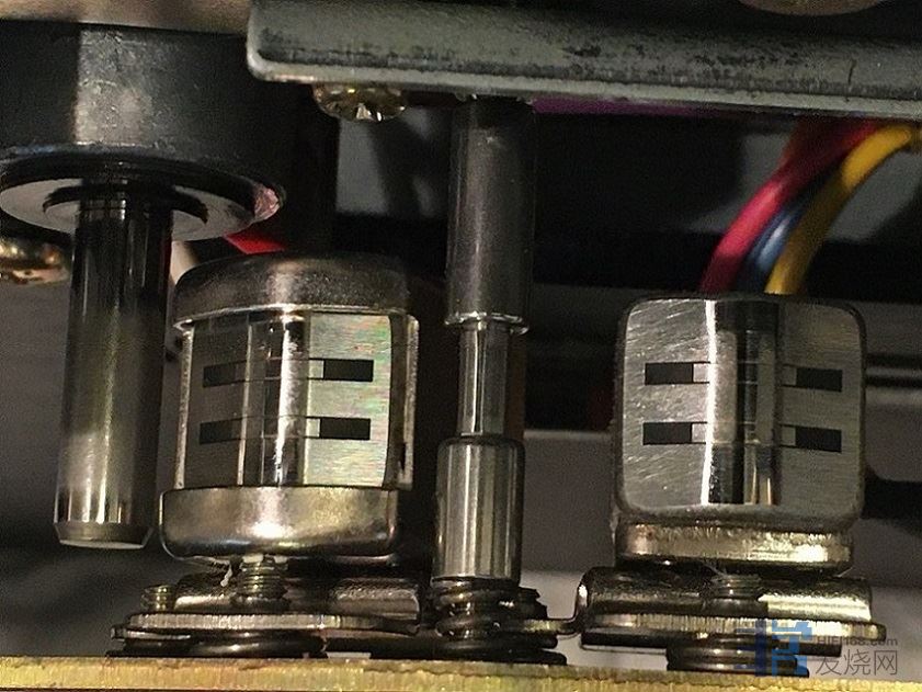

磁头损耗的较少(因为用的少),但是成年老垢,并且还有些氧化。于是清洁、抛光。下面第一张是原来的样子,二三张是处理过后。

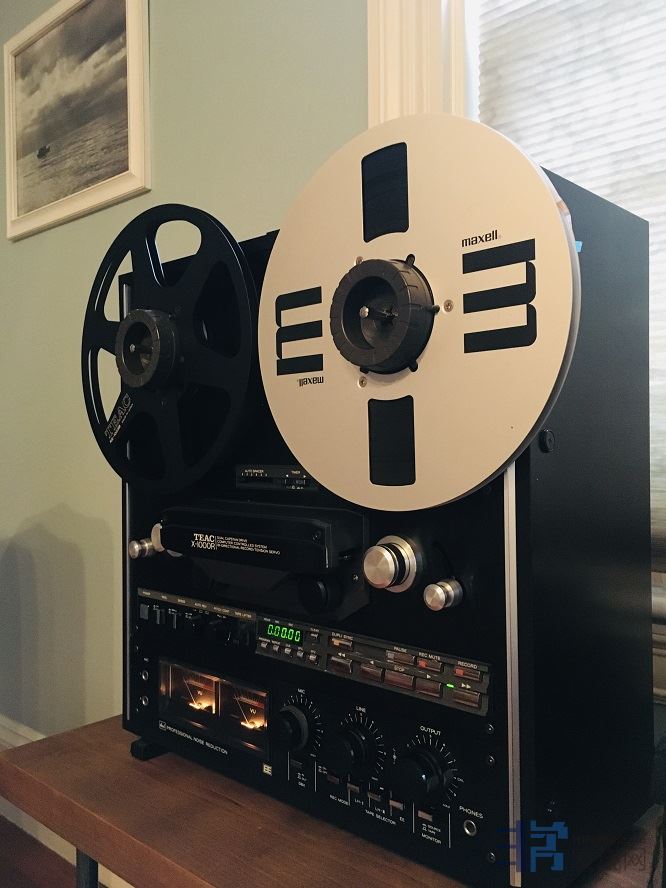

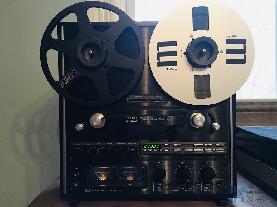

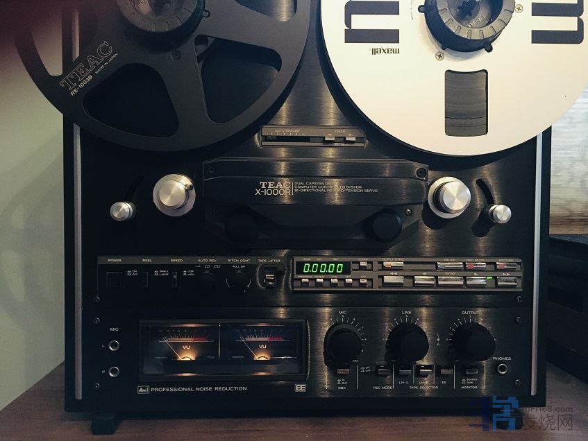

今天终于完工

试听了一下,久有耳闻,所以期望值是非常高的,而它不负我望。动态和现场感强于黑胶,而CD和它相比声音真显单薄。实在是听了要上瘾的声音。
但是新问题来了,软件源是玩开盘机的人的一大难题。当年开盘机就是奢侈品,玩的人少,盘带出的少。我只好要开始在eBay上血拼了!
