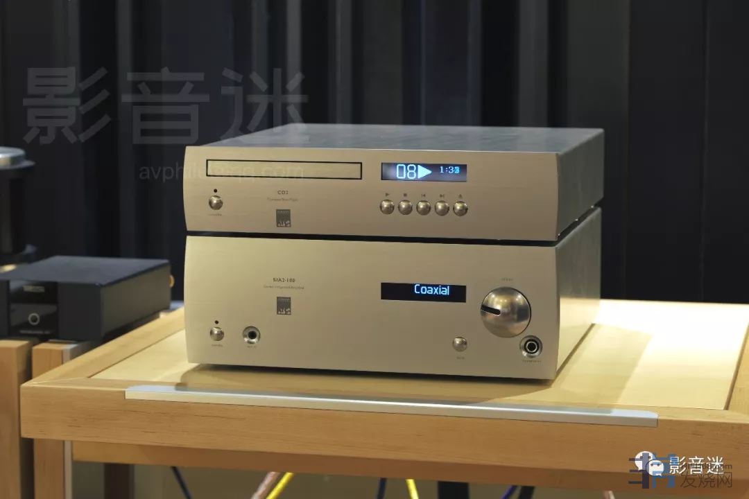

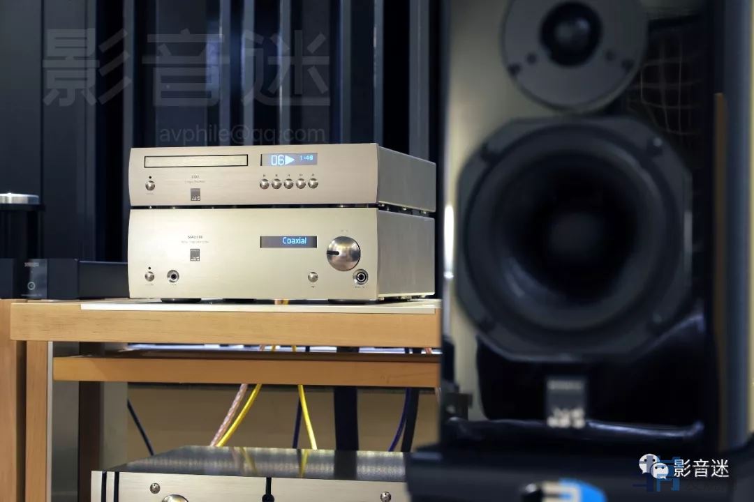

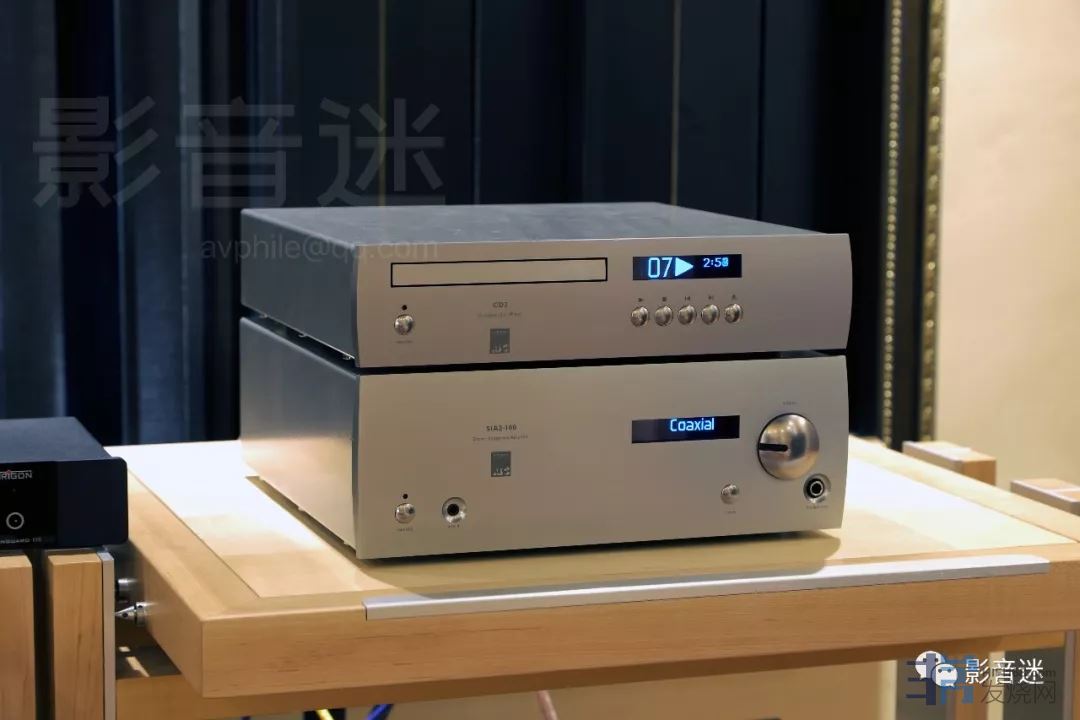

部分传统的发烧友认为,以低成本的妥协去努力获得好声音的结果可能是徒劳之举,但是ATC这个专业&民用的厂家则不以为然,并一直努力针对市场不同消费层面努力打造最好的系统,而以SIA2-100搭配早有口碑的SCM7就是其中之一。由于SIA2-100并没有CD碟仓,搭配的是同等机箱宽度的CD2,与SIA2-100一起就是一套名符其实的西装系统。

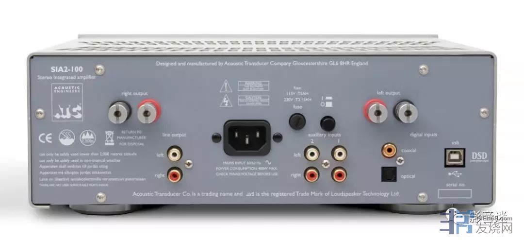

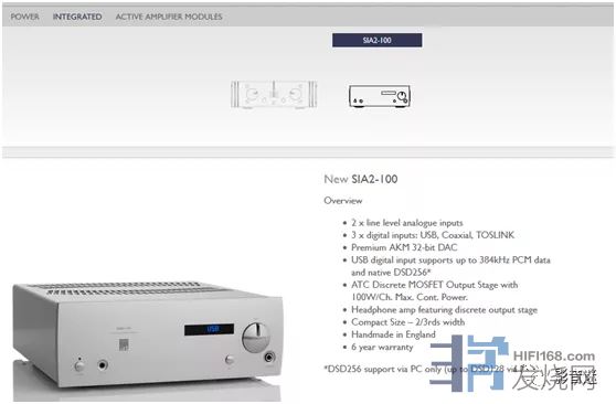

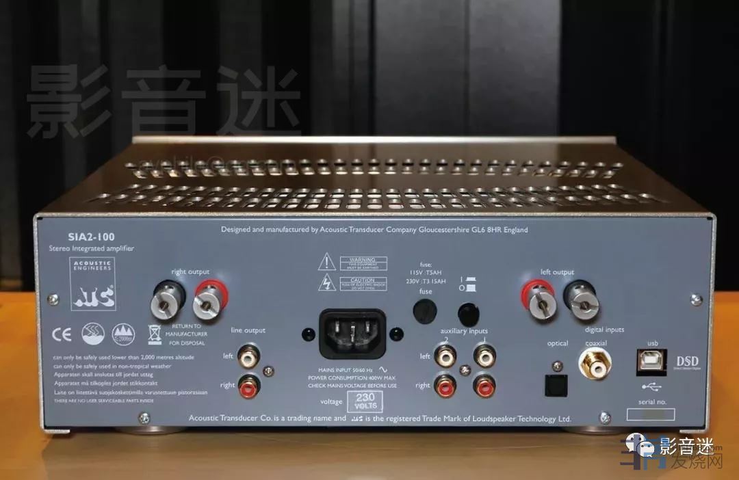

不过SIA2-100的外延性也很高,机背的接线从数字到模拟上都十分丰富,包括RCA输入和RCA前级输出,数字输入方面也具备USB、同轴以及光纤端子,对于一般的轻烧玩家(或PCHiFi的玩家),SIA2-100足矣!光纤和同轴的接口可以让玩家连接两台不同的旧式讯源设备,采样频率同轴也最高支持192kHz,而希望解码还原更高质量的DSD文件,用家可以选择USB TYPE B的接口,Windows系统最高支持DSD256。搭配上,其实对于已经拥有CD播放器的玩家,CD2可以忽略,但是如果买家是属于新烧人士,套装CD2可以一并考虑入购。
功率方面,SIA2-100以Mosfet场效应功率管组成AB类放大线路,能提供每声道100W(8Ω)的驱动力,机箱体积比标准机箱更小的情况下能实现如此功率,确实十分让人吃惊!在前面板上,你会发现音量旋钮右下侧的6.35mm耳机插孔,这显然是“耳放”的标志(A类偏置,匹配目前众多阻抗的耳机类型),对于小空间抑或桌面型的音响兼耳机玩家,都是垂涎的功能啊!

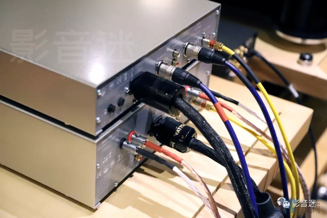

从背面接线来看,电源的IEC的插座居中,喇叭对称接线柱分布两侧,尽管未曾开盖研究,但直觉上已经告诉我ATC十分注重对称布局的理念,即使是SIA2-100多功能合并机也具备这种特点。另外,ATC强调SIA2-100的前级放大电路和后级功率放大都采取了完全独立的电源,以减少彼此的干扰。同时,内置的AKM DAC和USB接收界面也使用了独立电源稳压器,模拟音频电路的供电也是独立设计的,从而避免内部各线路间的干扰。因此从这些细节可以看到,SIA2-100虽然小巧,但是却十分紧凑扎实,因此搬动时你可以感受到该有的沉甸感。
