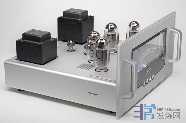

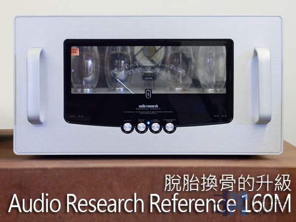

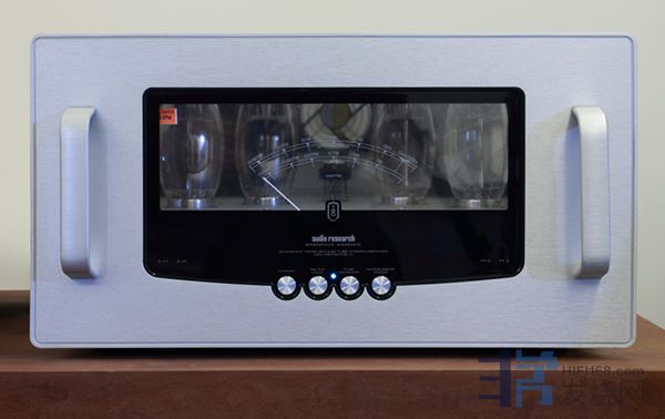

當我看到Audio Research(ARC)新推出的單聲道後級Reference 160M(REF 160M)時,嶄新的工業設計元素,融入ARC的傳統機箱,展現既復古又創新的樣貌,我知道,ARC即將進入一個全新世代了!在U-Audio聽REF 160M這段時間,這套單聲道後級更上層樓的音樂表現力,加上更方便使用的新設計,讓REF 160M有如脫胎換骨一般,這次升級改變幅度之大,是我試聽ARC器材最為驚豔的一次。

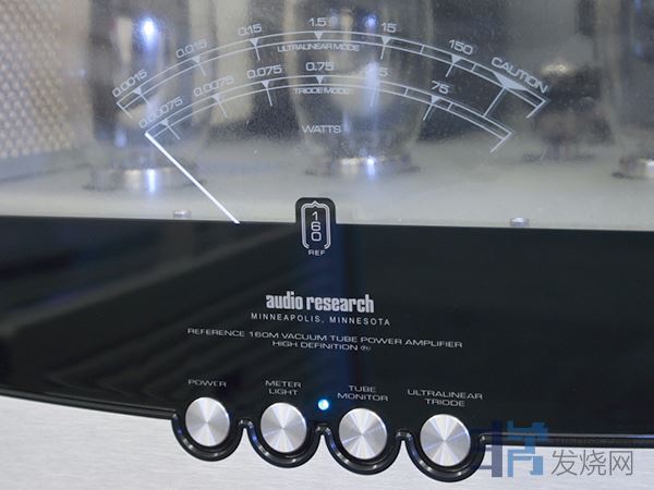

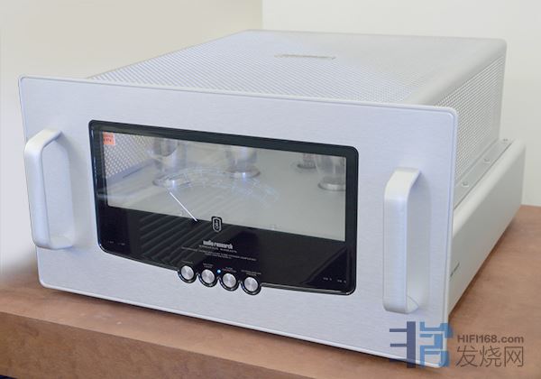

[p=29, null, left]四個ARC的「第一次」[/p][p=29, null, left] [/p][p=29, null, left]如果只看外觀,REF 160M依然一眼就認得出來是ARC擴大機:厚實的金屬機箱,面板上粗壯的把手,一直是ARC的經典外觀設計。大尺寸面板上面有著功率指針,也是ARC高階器材常見的設計,不過眼尖的發燒友一定發現了,REF 160M的功率指針變得更大,也更漂亮了,而且以前ARC的功率指針大多是橘黃色燈光,現在換成白光LED了。[/p][p=29, null, left] [/p][p=29, null, left]REF 160M的功率指針設計得確實漂亮,透過藏在底部的LED白光,均勻地照映在玻璃面板上,透明玻璃上面浮著功率指針錶頭,完全無框格限制,點亮的真空管則能從透明的玻璃面板後方,點綴出溫暖的橘紅色燈絲光芒,播放音樂的時候,功率指針錶頭的跳動煞是漂亮,背後還可以看到溫暖的燈絲光芒,真是賞心悅目的工業設計。我必須承認,這是有史以來ARC做得最漂亮的功率指針錶頭。[/p][p=29, null, left]
[/p][p=29, null, left]四項ARC發展史上的「第一次」[/p][p=29, null, left]

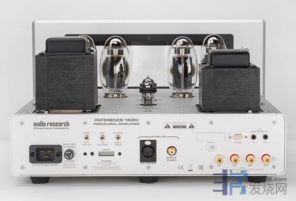

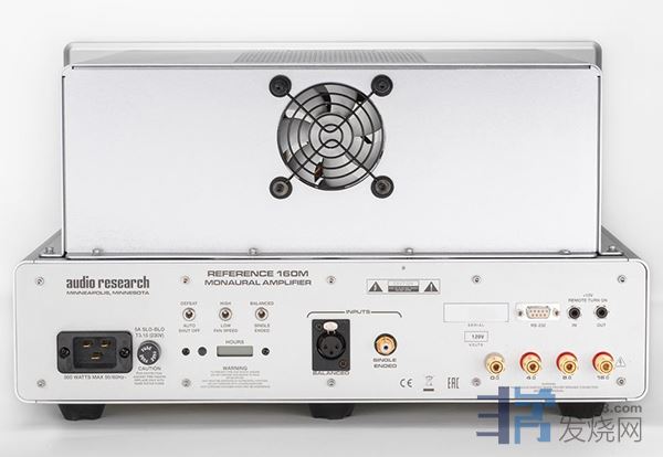

[/p][p=29, null, left] REF 160M不僅美化了功率指針錶頭,內部線路設計還創下了四個ARC發展史上的「第一次」:[/p][p=29, null, left]1. REF 160M是第一款使用4層PCB板製作的後級擴大機,藉此進一步縮短訊號路徑,並優化線路訊噪比;[/p][p=29, null, left]2. REF 160M也是Reference系列後級當中,第一次加入RCA單端輸入端子(以前Reference系列只提供平衡端子);[/p][p=29, null, left]3. 加入Auto-Bias設計,機器會自動調整偏壓,再也不用拿電錶與螺絲起子測量調整了;[/p][p=29, null, left]4. 可切換三極管與五極管工作模式,五極管工作時,REF 160M輸出功率大約150瓦,而三極管工作模式功率減半,大約75瓦。(說明書規格表寫REF 160M輸出功率是140瓦,可是內文說明3極/5極工作的功率)[/p][p=29, null, left] [/p][p=29, null, left]您看,REF 160M一口氣包辦了ARC發展史上四個「第一次」,可見原廠多麽寄與厚望!我一開始就說,REF 160M的升級改變幅度之大,是我前所未見,似乎也預告了Reference系列即將密集展開世代交替,而REF 160M則是率先衝鋒陷陣的強將。[/p][p=29, null, left]

關於REF 160M的設計部分大略表過,該來享受音樂了!試聽REF 160M的過程都在U-Audio編輯部,代理商鈦孚一併把Reference 6前級送來搭配,讓我輕鬆不少。與過去的Reference系列相同,REF 160M一樣採用20A方頭電源線,機身上面則有輔助散熱的風扇,風扇速度可調,但是我沒試著用,因為根本聽不到風扇轉動的聲音,REF 160M工作時非常安靜,也就不需要調整風扇轉速了。
