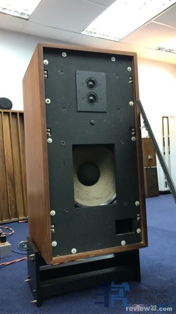

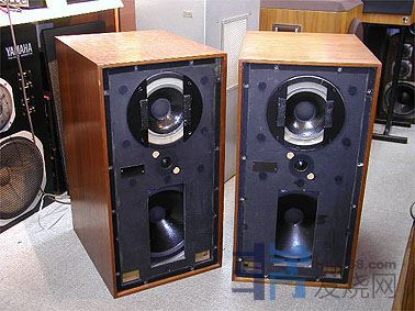

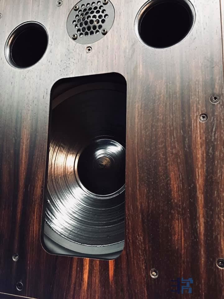

在LS5/5 音箱上,我们看到在喇叭单元前面有一个非常特别的开口设计,非常的独特,这源于英国广播公司(BBC)的研究:所有驱动单元在低频时都是全向的,且随着频率的增加,其分散(波束宽度)也越来越窄。这意味着在分频点,扬声器侧面的响应通常会降低,然后随着分频频率的增加而增大,因为较小直径的驱动单元的频散更宽。所以这个喇叭单元的开口设计也有一个非常专业的称呼“声学透镜”这个设计使喇叭单元使其分散范围更广,轴外响应更加均匀。这在有多个听众(听音室的多个监听位)的情况下尤其有利,因为它扩大了响应平滑的区域。
开口设计的宽度是有限制的,以避免其后方产生谐振/共振腔,从而降低响应。因此,开口的宽度应使这些谐振发生在分频频率以上。

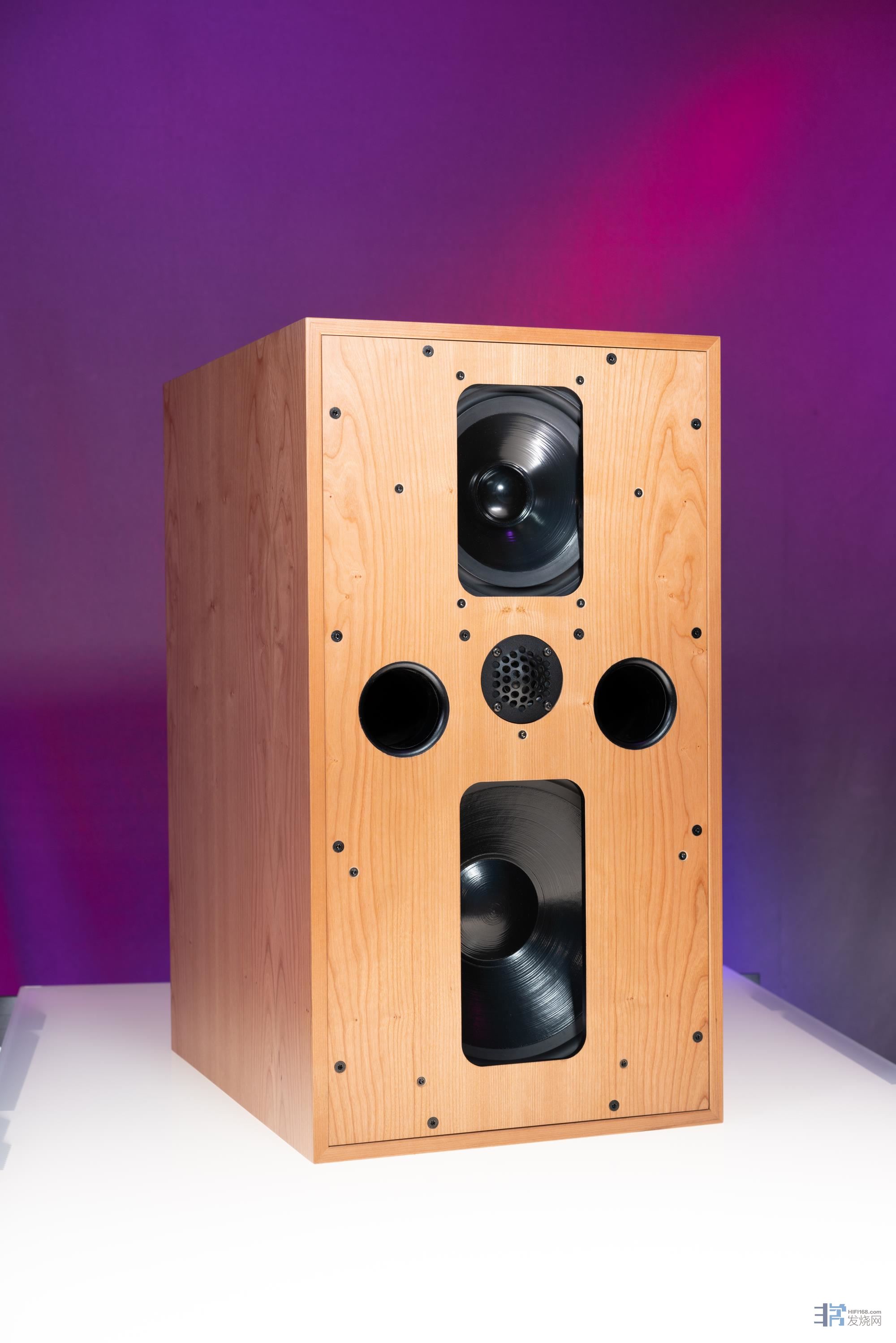

LS5/5是这项研究下的成果,采用12英寸低音,8英寸中音和高音扬声器的三路扬声器。LS5/5沿用的是相同的设计原理,通过在LF及MR驱动单元的前方形成声学透镜的效果,以保持一致的离轴响应。
LS5/5也是首个使用聚丙烯作为低音及中音驱动单元锥体材料,这是使各个扬声器之间的驱动单元响应更加一致的研究成果。”薄壁”的箱体设计,其箱体的厚度比以前的型号更薄,但是阻尼层更厚重,以降低面板的共振频率及“Q”值。
