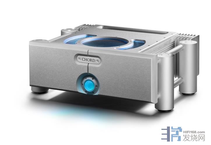

Ultima 3单声道后级是Chord Electronics重返大功率放大器昔日容光之作,放大线路全面翻新,首度导入了功率晶体实时侦错与补偿技术,搭配自家独创的TO3功率晶体与交换式电源供应模块,不但驱动力强悍,而且失真极低、速度极快、线性绝佳。

铝合金前障板厚达28mm,中央的球形电源按钮在待机、启动与正式工作状态下会呈现红色、绿色与蓝绿色灯光。

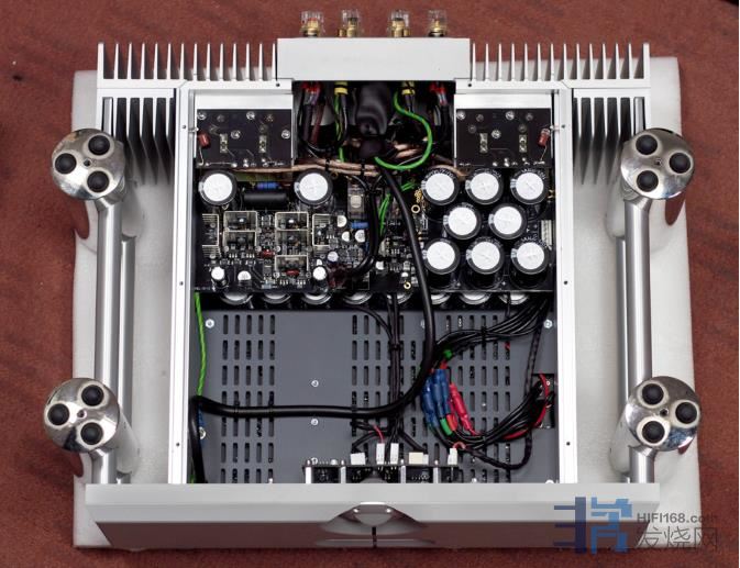

首度公开内部线路照片
印象更深刻的是,那时要打开机箱拍设内部线路,才发现Chord Electronics用了特殊规格的螺丝,摆明了不想让人打开机箱。但越是看不到,越是想要拆开研究啊!那时铁了心非打开这部后级的机箱不可,为此还特地跑去光华商场,买了一套什么奇怪起子头都有的工具组,这才终于成功开启机箱一探究竟。那时买的工具组,这些年来一直放在公司,成为所有编辑拆机不可或缺的「鸡丝」。实在没想到,这套工具如今可以与Chord Electronics新一代的放大器再次相逢,而且再次派上用场,因为我发现Ultima 3的机箱结构与当年我拆的那台后级完全相同,就连那怪异的螺丝规格也如出一辙,摸到Ultima 3的当下,当年的记忆全部都回来了。

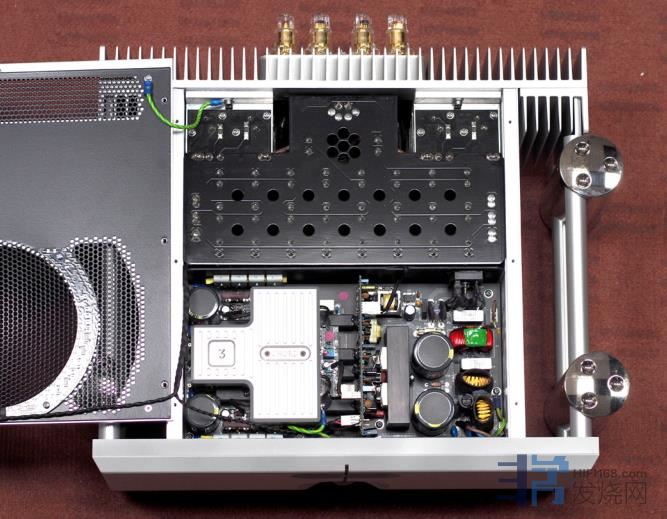

打开机箱顶盖其实看不到太多内部线路,可以看见位于机箱前方的交换式电源供应模块。顶板内侧有LED灯,所有有电线连接机箱线路。

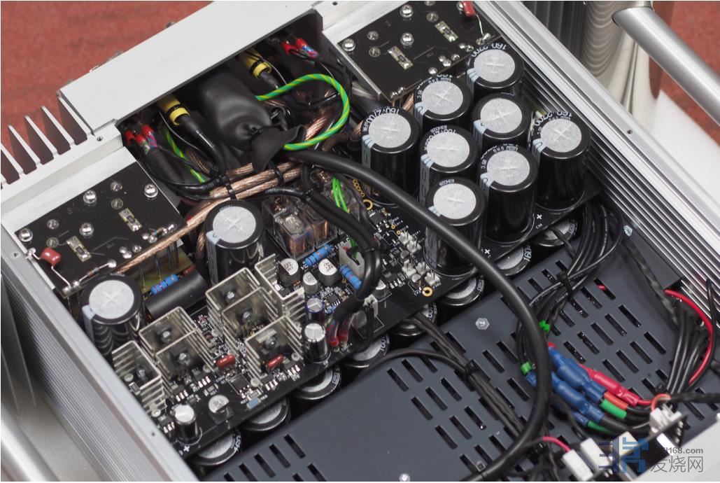

打开底板之后,可以看到壮观的电容阵列,两层共有30颗2,700uF的滤波电容。
要看清Ultima 3的内部线路,顶盖与底板都得卸下,打开上盖其实看不到太多东西,打开底板,才能清楚计算出滤波电容与功率晶体的数量。一个声道总共使用了30颗2,700uF的滤波电容,合计总容量81,000uF,箱体内只要可以塞进电容的空间可说全部塞满了。每声道功率晶体的数量则是16颗,相较Ultima的64颗与Ultima 2的32颗,刚好是减半再减半的数量。或许是Ultima 3的推出时间实在太接近了,我可以在网络上查到Ultima与Ultima 2的资料,但是Ultima 3的技术资料却完全搜寻不到,内部线路照片在网络上同样遍寻不着,所以本篇评论所公布的资料与内部照片,可以算是全球首度曝光的讯息。写到这里,不由得觉得这次的拆机很有价值。

前面说到John虽然相中了这种技术的优点,不过他并非直接将这种放大线路套用在自家放大器中,而是将之与Chord Electronics自家研发的TO3铁壳功率晶体以及独家交换式电源供应技术紧密结合。Ultima其实并非第一款采用这种技术的放大器,在此之前,Chord Electronics已经将这种技术用在自家Etude后级中,实际验证过这种技术与自家TO3功率晶体与交换式电源结合的可行性,之后才正式使用到Ultima后级之中。Ultima旗舰后级强悍的驱动力来自于同时使用了三组峰值输出高达4kW的独家交换式电源供应模块。在Ultima 3后级中,我只看到一组交换式电源供应模块,不过即使只用一组,搭配阵容庞大的滤波电容阵列,电源供应能力也够吓人的了。
TO3功率晶体被横向锁在一块块垂直叠放的铝合金小板子上,再固定在背板内侧,每边共有8个功率晶体,每声道合计共使用16颗独家TO3功率晶体。

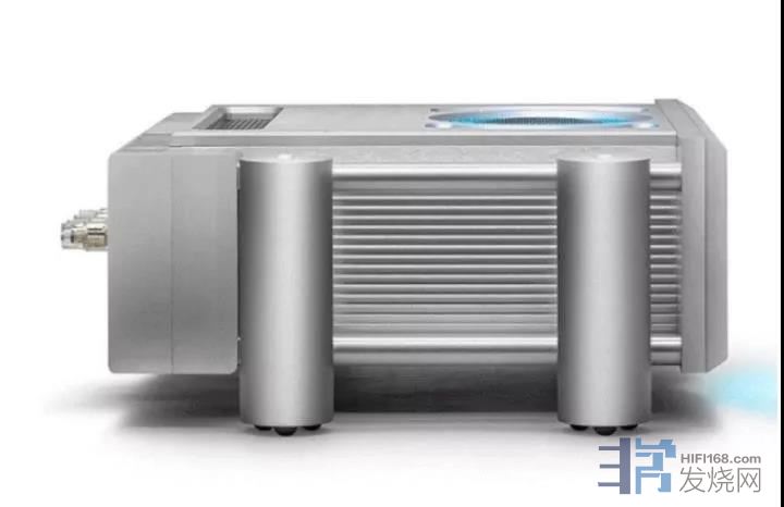

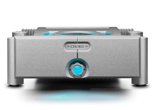

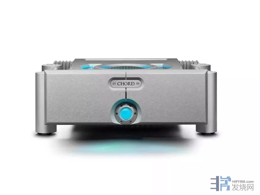

在进入实际试听之前,让我们一览Ultima 3的外观,它的机箱结构继承Chord Electronics传统设计,机箱两侧延伸出非常坚固的支架,一方面在搬运器材的时候非常顺手好用,一方面两部Ultima 3单声道后级与自家前级还可以利用这种支架层层相叠,绝对是我接触过最实用又能有效降低箱体共振的机箱设计。
Ultima 3的箱体前障板厚达28mm,中央有一个会发光的半透明球形大按钮,造型一如Hugo与Mojo等器材使用的球形按钮,只不过Ultima 3的尺寸放大了好几倍。插上电源之后,Ultima 3随即进入待机状态,按钮会亮起红灯,按下按钮之后,LED灯会变为绿色,此时Ultima 3的保护线路会先行检测工作状态,经过大约10秒之后,当灯光转为蓝绿色,Ultima 3就可以开始播放音乐。这个按钮的灯光亮度,以及机箱内部散发的蓝色LED亮度是可以调整的,调整方式很特殊,必须用一个薄片(例如一张名片)伸进球形按钮上方的缝隙,才能按压藏在内部的开关进行亮度切换。或许Chord Electronics认为一般人不会经常调整亮度,所以才把这个开关设计的这么隐密吧。必须一提的是,Ultima 3在刚开机时,声音会非常的沈闷没有活力,只要暖机10分钟就会渐入佳境,30分钟后表现就会脱胎换骨。试听过这么多放大器以来,这回还是第一次听到暖机前后差异如此显著的放大器。正式聆听之前,请别忘了先行暖机一段时间,Ultima 3才会进入最佳工作状态。

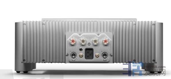

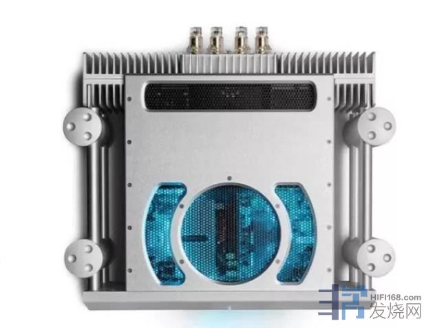

背板一共有两组音箱端子、一对XLR与一对RCA输入端子,猛一看很容易误以为这是一部两声道后级。其实那两组音箱端子是让用家搭配Bi-wire音箱线时使用。两个XLR与两个RCA端子中,面对背板右边的是正相接线、左边是反相接线,不可同时使用。
最后看到机箱背板。这里一共有两组音箱端子、一对XLR与一对RCA输入端子,猛一看很容易误以为这是一部两声道后级。其实那两组音箱端子是让用家搭配Bi-wire音箱线时使用。两个XLR与两个RCA端子中,面对背板右边的是正相接线、左边是反相接线,如果是与Chord Electronics自家器材连接,原厂建议接在反相(Inverting Input)接线端子上。

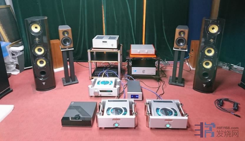

进入实际试听之前,我必须要老实说,本刊试听室里并没有价位与Ultima 3相称的音箱,也没有难推到足以考验Ultima 3驱动力的音箱。不过藉由搭配三对特性不同的音箱,依然可以明显的试探出Ultima 3的驱动力与音质走向。第一对搭配的是Elac Vela BS403书架音箱。用输出功率480瓦的单声道后级,驱动一对小书架音箱,其实纯粹是实验性的尝试。我知道Elac的音箱一向深具潜力,不过用这套后级驱动毕竟是太超过了。两者搭配并没有让我听到什么惊喜的火花,书架音箱也没有因此就变成落地音箱,可以明显感受到这款小音箱已经被推到极限,而Ultima 3还只是牛刀小试,没办法充分施展身手。
将音箱换成Fyne F502,Ultima 3的优势就开始明显发挥。F502的灵敏度有91dB,其实不需要动用大功率放大器驱动,但是要把F502推得好并不容易,我尝试搭配过不少放大器,大多数的时候,中频听来都不够饱满,低频则不够凝聚。这次用Ultima 3驱动,所有问题全部迎刃而解。听女歌手Jewel的演唱,嘹亮的嗓音依然直接而有穿透力,但是生硬的火气完全消退。听Larry Carlton与Robben Ford两大吉他手合作的现场演奏专辑「Unplugged」第八轨「That Road」,低频不再膨胀模糊,而是呈现出紧实的质感,控制力大幅提升。吉他拨弦的细微尾韵极度清晰,中频也扎实饱满。
这组搭配最大的意义在于,透过F502有如照妖镜的中高频重播检验,Ultima 3的音质听来依然自然细腻,丝毫没有大功率放大器的粗糙感,温润的中频尤其迷人。听曾宇谦的「Reverie」专辑,擦弦细节特别清晰丰富,琴音线条虽然凝聚,但是毫不生硬紧绷,而是呈现出柔软自然的质感。现在我终于可以确认,F502的本质很好,实力很强。Utima 3轻轻松松就让这款音箱还原真实面貌,相信搭配其他音箱,也可以让它们尽显全面实力。
彻底释放音箱潜力
接下来的这组搭配,就是用Ultima 3尽显音箱潜力的绝佳案例,搭配的音箱是Focal Spectral 40th,这对音箱的灵敏度也是91dB,理论上不难驱动,这次专题我用三款高阶D类综扩驱动,表现都令我非常满意,但是直到用Ultima 3驱动,我才发现原来这款音箱还有这么多的潜力尚未开发,必须借助Ultima 3的强劲驱动力,才能让它彻底解放。再听一次「That Road」,以往我一直认为那形体特别庞大、低频量感特多的贝斯拨奏是录音本来如此,这次用Ultima 3驱动,我才发现原来这里的贝斯拨奏形体可以如此清晰不松散,低频质感特别紧实,不过这种密度感非常自然,不会让人感到紧绷僵硬,而是有弹性又收放利落、毫不拖泥带水的。
