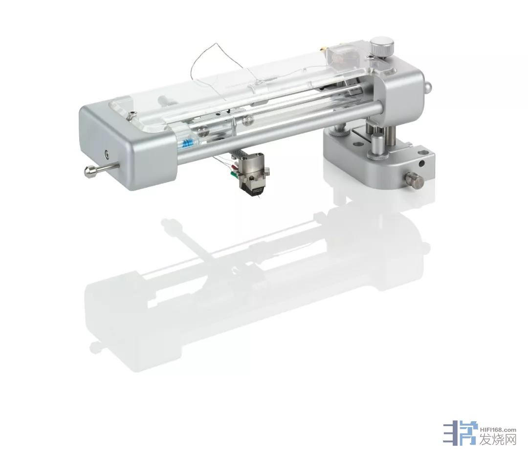

我们知道各种曲臂设计,都有其缺点或限制,最理想的唱臂是回到黑胶刻片所用的直切(直线循迹)方式,直切臂所搭载的唱臂唱针能够一直与唱片的圆保持直切位置,从而达到拾取信号的最佳状况。
另一方面,无论用 Neumann、Decca或Ortofon的刻片机器,都是直线循迹工作方式,所以直切臂理论上最能完整回放音乐。
但直线循迹唱臂到上世纪七十年代才做出来,Harman Kardon按照刻片机的马达带动原理,做出第一台用马达带动的直切唱臂的唱盘,后来Goldmund、B&O与日本大厂也大量生产这类用马达带动的直线循迹唱臂。
这类产品由于种种原因,未能走入高级唱臂的殿堂,直到八十年代中,美国ET(Eminent Technology)的ET 1唱臂成为第一个不用马达动力的直切唱臂,采气浮设计,基本上现在所有气浮设计唱臂,都源自这支唱臂。但气浮设计有供应气压大而令声音不同,气口阻塞等等问题,于是后来就有完全机械的直切唱臂,第一家搞出就是美国Souther。
他们利用钢索与小滑车支持唱针在唱片上做直线循迹导轨播放,是一种非常理想的设计。Souther原来的设计仍有问题,譬如唱臂有一支撑点在转盘中轴上,会被转盘工作时的振动影响,后来这缺点被Clearaudio改良了。又如Souther直切臂是“走钢索”的结构,为了让滑车可以稳定,所以必须有3-4个滑轮才能让滑车固定在钢索上平衡,这样会产生两个问题:①滑轮太多,走钢索的摩擦力会增加,影响唱臂的运行。②钢索外露会怕灰尘,累积久了会影响滑车的运动。
Clearaudio第一次的改良是把钢索换成石英,摩擦力可以大幅度降低;2014年TT2与TT3再进化,换成玻璃管,把滑车装在里面,而且滑轮只剩下两个,包在玻璃管里面走,不是传统的「走钢丝」设计,这样不仅大幅降低摩擦力,同时免除灰尘影响滑车滚动。因此Souther原本的问题基本都解决了,摩擦力更低,而且不怕灰尘。
正切臂虽然是1970~80年代就已经有的产品,但是Clearaudio一直不断在细节上努力,把任何可能影响音乐回放的因素,一样样改良,现在的Clearaudio正切臂已经是高度成熟的产品。
TT3的问世取代了早期的Master TQ-I与SoutherTQ-I,它们传承TT-1唱臂的技术精华,是Statement唱盘系统研发的成果向下延伸。
主要重点包括把原本三滚轮的滑车系统,换成和TT1一样的双滚轮滑车系统,原本的石英棒轨道,也换成了石英管轨道,少了一个滚轮,摩擦力至少减少1/3,滑车的移动会更不受影响,震动或谐振所产生的失真更低。
其次、滚轮采用德国卡尔·蔡斯(没错,就是做镜头出名的那家公司)的订做元件,误差间隙仅2Micron。
第三、唱臂线由原本的18厘米,缩短为10厘米,更短的讯号传输距离,进一步减少唱头拾取微小讯号的损失。
第四、唱都搭配了VTA动态调整,调整范围为+/- 2厘米,等于上下可以有4厘米的调整空间,Robert 说这是全世界VTA调整范围最大的直切臂,表示任何唱盘都可以轻松换装Claeraudio新款直切臂。
Clearaudio特别解释推出TT3的用意,他说过去很多人都说直切唱臂很难调整,而且很昂贵,所以不愿意使用,但TT-3已经突破了价格的限制,不再是高不可攀的直切臂。直切臂完全没有循迹误差,是近乎完美的唱臂设计理论,Clearaudio不希望价格成为LP玩家的进入障碍,所以他们想尽办法把制作成本压低,希望让TT3飞入寻常百姓家。
