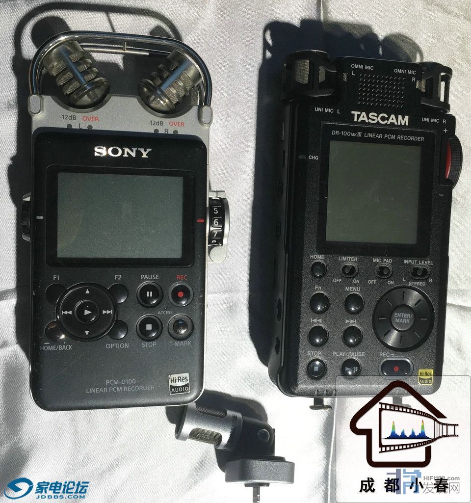

    其实在这两组视频发贴子之前已经经过上百群公测过,第一组说不上太大区别和问题,第二组小提琴乐器这个区别就大了,苹果8手机录来比Sony D100录音棒录的好听得多,有更好的高频泛音和空间堂音。
    接下来简明扼要的说一下为什么会产生这样的区别。

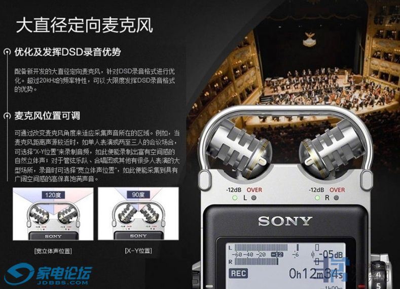

Sony D100是大直径定向麦克风:收音角度最大120度,对于后方听音区的空间声场里反射声,例如产生包围感的堂音和泛音收录比较少。

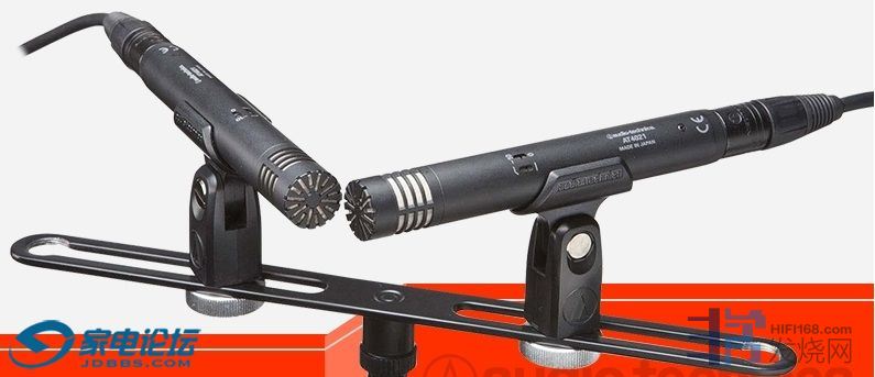

     手机话筒是硅麦MEMS硅麦克风,全指向性,所以苹果8录来反而更接近现场听感有更好的高频泛音和堂音,声音更自然好听。大家都手机开外音打过电话或微信视频语音,手机的话筒的全指向性就是要周围不管什么角度的声音都尽量收录,所以有尽可能宽的全指向角度。而专业录音棒及录音室专用话筒侧刚好相反,特别是现场或交响录音,为了避免其它乐器声音的收录干扰,都是用刚好覆盖所录乐器角度的话筒,而这种话筒比较极端的就是卡拉OK话筒,角度越窄对音响发出的声音收录就越少,越不容易发生循环收录和放大的啸叫产生。      还有商家用Tascam100录音棒来接铁三角 AT2031两只作XY录音,我经过认直仔细的对比发现声音也是极差,不光是录下来丢失空间堂音和泛音,而是音色音质频段均衡在对比原音乐上比较差。其实当时还交流过,但是他对我的录音方式充满了不屑,所以我也不好再自讨没趣再去多言了。录音一直发在公众号上,让他自己慢慢察觉吧。

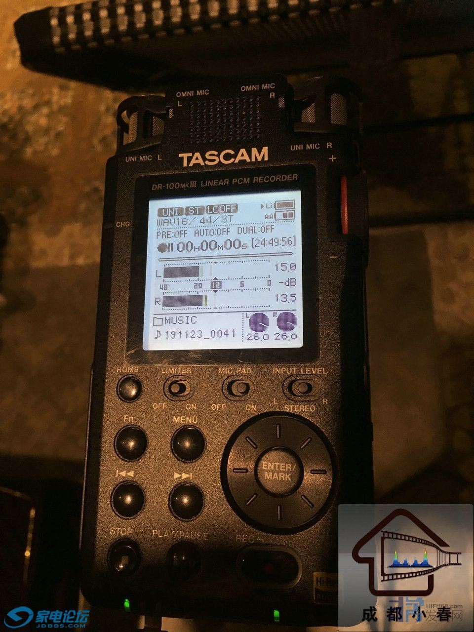

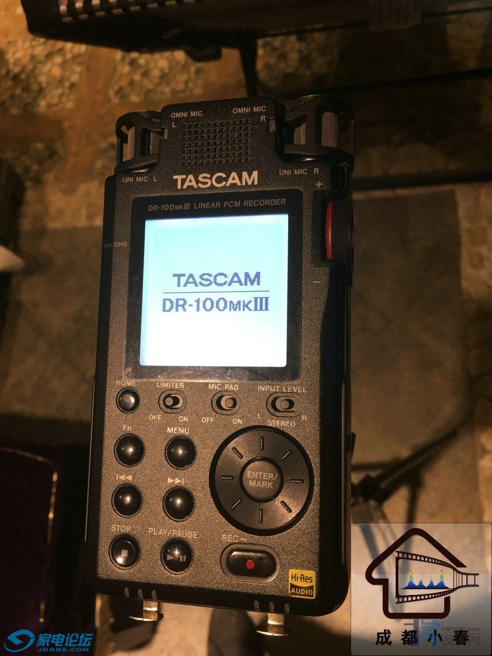

  接下来我们继续深入下去,同品牌录音棒同首音乐不同空间设备会怎么样?      文章开头我不是说了有发烧友拿苹果8来吗,然后这个发烧友用的也是Tascam的录音棒,正是因为录来让我帮忙找问题,我就直接用Tidal的流媒体播放源录了两段与他发来两个同曲录音,所以他才专门来我这现场体验。

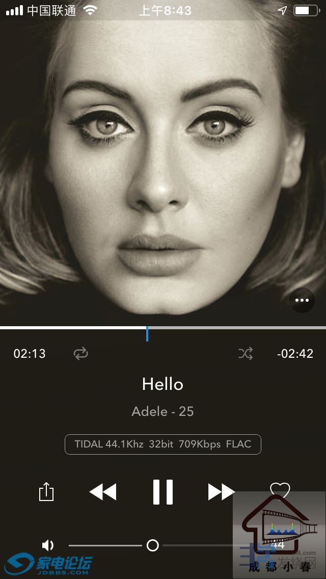

     先来第一段低频驻波和空间低频过度增益的对比。先上我的吧,我用Tidal作播放源,录下来后用老版主给我配置评测专用耳机森海塞尔 大耳机的App绑定Tidal帐号后同手机播放录音和所录的源音乐作过检查,在声音准确性和音色上有比较高的一致性。
流媒体播放器 Auralic VegaG1 流媒体源Tidal (此首有MAQ的Hi-Res音质)前级柏林之声877 中高音后级变色龙2200S低音后级MC平方T1500音箱XTZalpha新信号线加炮
TchaikovskyNutcraker Suite,Op.71a-2e.Chinese Dance 录音棒TASCAM100 皇帝位录音:
无广告B站: https://www.bilibili.com/video/av77989942/
腾讯视频:
https://v.qq.com/x/page/w3029i3nmin.html
匿名器材、匿名身份TchaikovskyNutcraker Suite,Op.71a-2e.Chinese Dance 录音棒TASCAM 皇帝位录音:(匿名只为说明问题,不作其它过度解读)
无广告B站:https://www.bilibili.com/video/av77989888/
腾讯视频: https://v.qq.com/x/page/g3029sened9.html
接下来再来一组小提琴,对比一下高频问题:
流媒体播放器 Auralic VegaG1 流媒体源Tidal (此首有MAQ的Hi-Res音质)前级柏林之声877 中高音后级变色龙2200S低音后级MC平方T1500音箱XTZalpha新信号线加炮Tambourin chinois,Op.3(Live) Sueye Park Love Derwinger 录音棒TASCAM100 皇帝位录音:
无广告B站:https://www.bilibili.com/video/av77892288/
腾讯视频:
https://v.qq.com/x/page/m3029s7ruby.html
匿名器材、匿名身份Tambourin chinois,Op.3(Live) Sueye Park Love Derwinger 录音棒TASCAM皇帝位录音:(匿名只为说明问题,不作其它过度解读)
无广告B站:https://www.bilibili.com/video/av77990109/
腾讯视频: https://v.qq.com/x/page/d3029inyms6.html
从上面这两组对比可以看出,如果系统放出来的声音和空间都有问题,你拿什么录都没用,都过不了与所播放的唱片ab对比那一关,自然录出来声音总是不对了。

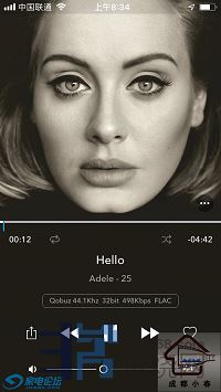

还有多个录音棒之间的对比
以及世界最强的两大流媒体平台Tidal和Qobuz的同首对比,以后有时间会放上。

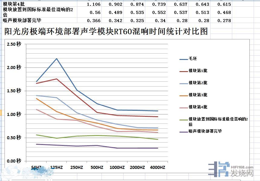

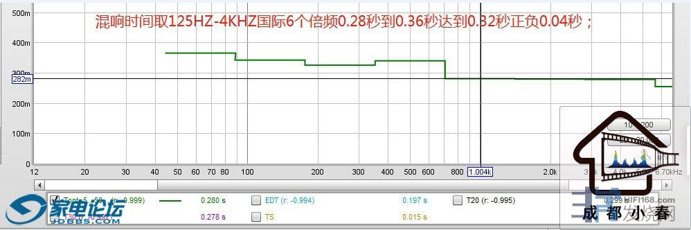

补上空间环境照片和数据:
阳光房最终混响时间国际6个倍频125HZ到4KHZ,RT60从0.28秒到0.36秒,达到0.32秒正负0.04秒;
(高于坛友推崇的国外公司从250HZ到4KHZ的中高频5个倍频段混响时间标准,我们多一个125HZ低频段混响时间标准,贴合国家CMA认证机构检测的标准)

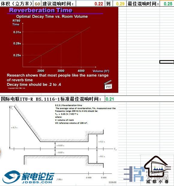

D: Midrange Decay TimesStandards:
• Time taken for sound to decay 60dB
(T60) should be between 0.2s and 0.5s from 250Hzto 4kHz
设计时参考PMI(THX和HAA认证的混响时间标准引用引标准)及国际电联ITU-R BS.1116-1、ISO、AES综合考虑侧重HIFI,标准RT60设计值为0.29秒。
同时也放上空间毛坯时的混响时间:看一下绿色混响时间,这是国际标准的2倍,同时全频段均匀,主观听感明显清晰度不高,皇帝位录音明显有浓郁的“澡堂”音;

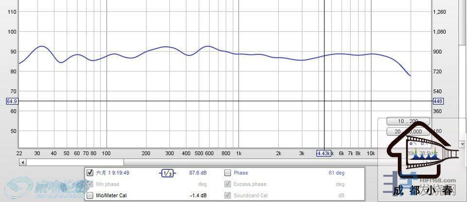

第三项:全频频响曲线
全频响应20HZ-20KHZ基本正负5DB(三分之一精度显示,音箱标原厂频响曲线一般也是3分之1显示 );

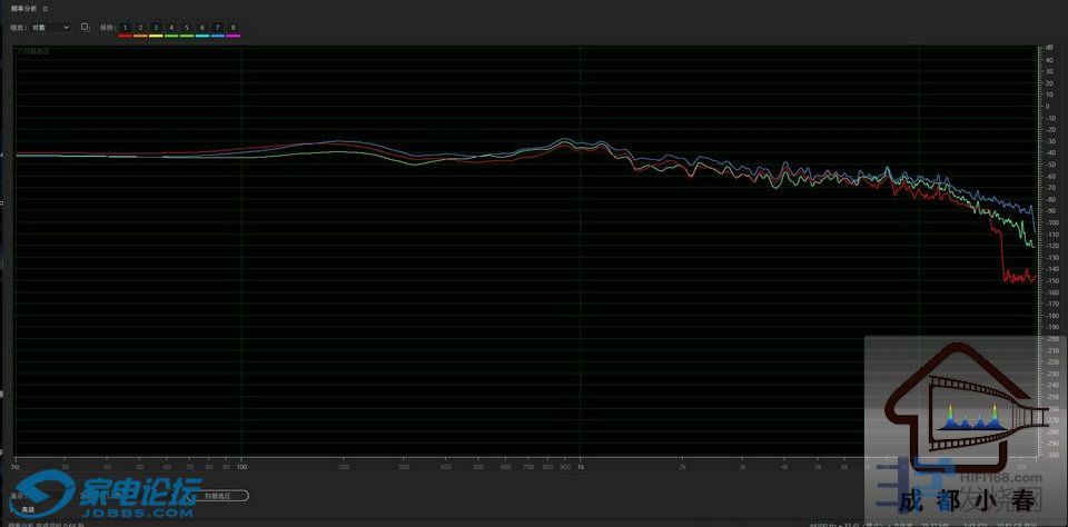

这个东西有啥用,和如何在回放中验证:
很简单,现在的专业录音编辑软件很强大的;
把原始无损、皇帝位录音、以前各平台免费MP3导入专业录音软件作频率对数对比:
原音乐(蓝色线),网易云音乐(红色线)及我所在皇帝位用Sony D100录音响回放的音频(绿色线);
如果对比来,几条线接近程度高,那表明,音乐中没有被频率被加强,也没有频率被削弱,同时可以看到为什么各平台免费MP3音质不好,高频有被进行直接切除。

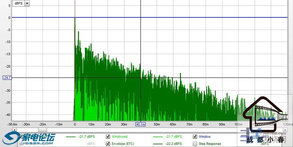

第四项早期反射声——能量时间曲线ETC消散图
什么是最重要的早期反射声?人类的听觉系统将一串重复的声音序列信息捏合在一起,将其听成一个整体。前提是这些声音序列在频谱及时域特征上非常类似,同时大多数声音在初始声音到达后约40毫秒的时间间隔内到达。人们所感受到的是声音序列里所有信号具有的所有声学特性(比如音色、清晰度等)的累积叠加。听起来好像后面到达的声音没有发生延时都叠加在前面的声音上; 或者说,整体声音信号到达的感知时间与最早声音信号的到达时间相差无几。后来到达的声音叠加在最早到达的声音之上,只会增强初始声的响度。这种现象在后来一至多个信号强度胜过初始信号时仍会出现。也就是说,后来的强脉冲信号并不会另外形成新序列,而仅仅会对初始声起到支持作用。文献认为:跟随直达声的延时在80毫秒以内的所有反射声有利于加强音乐清晰度,而后期反射声和混响声会减弱清晰度。
空间实测:40毫秒衰减25DB以上,曲线总体下滑,密度均匀。

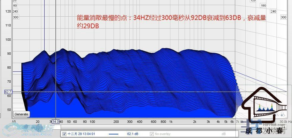

第五项:低频衰减时间时域瀑布图
对于小空间声学来说,因为受空间RoomMode的影响,可能超低频会起伏比较大,所以一般不用混响时间来量化,而是改为时域上的能量消散图来更为确切,有什么用呢?
直接引用国际声学专家哈曼Floyd老爷子著作中的声学原理:
在时域内,共震和其它共振近似,也有Q值,反映整个系统中的声学阻尼或摩擦力衰减。高Q值的共振具有较小的衰减:它们表现出较窄的频带的锐利曲线峰,在时域范围内则会产生延续的的拖尾音。一只底鼓应该发出结实的爆棚低音,但如果是在一间有不良共振的房间内,在共振的频率上,快速的连续敲击可能会演变成持续的模糊的轰鸣。在房间内、房间的边界、房间内的陈设以及声学结构当中,所采用的吸声量越大,
共振的Q 值就越低。低Q 值的共振是由于系统的损耗导致的:
在频域曲线申会产生较宽范围的提升,和短得多的、受到抑制的拖尾音。抑制共振是一件好事情,但我们将会看到,用被动声学方式抑制房间内的低频共振是难度很高的。幸好,我们还可以利用电子和电声学手段来帮助消除不必要的声音。内部机制决定了共振的外部表现,当声音在两个或更多房间边界之间传播,并产生了完全的相长干涉时,就会产生我们熟知的驻波( standing waves )现象。这种现象存在于所有的共振频率上,并且可以通过测量房间边界范围内各点的声音强度变化检查出来。那些由高Q 值共振引起的尖峰和低谷都是比较锐利和窄的。而低Q 值共振则会产生相对平缓的声级变化。这些都会导致我们在小房间内,不同位置座位的低频品质的不罔,有时这种不同甚至十分惊人。
本空间实测:能量消散最慢的点34HZ经过300毫秒从92DB衰减到63DB;衰减量约29DB;

这个还跟录音笔的双拾音头的方向有关系。
你可以试一试将索尼D-100的两个拾音头,两两向内相对成45度夹角,再录音试一试。

这个还跟录音笔的双拾音头的方向有关系。
御风听歌 发表于 2019/12/4 11:49:56
那叫XY录音,专业录音方案里的人声录音,
这样的话后方堂音,泛音会更少,
