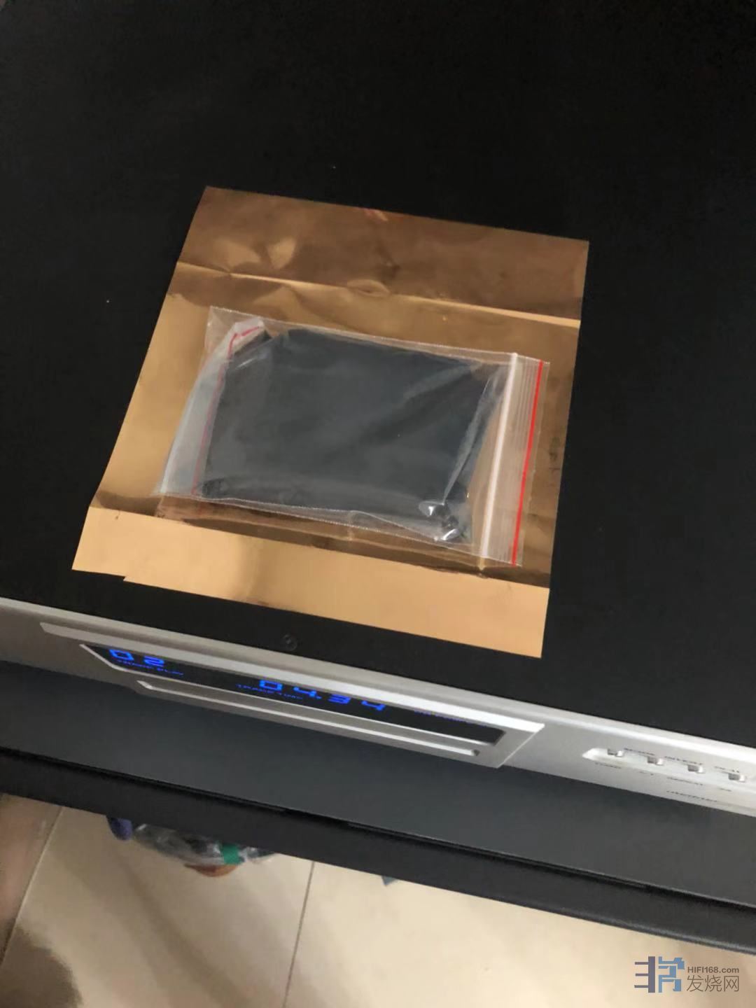

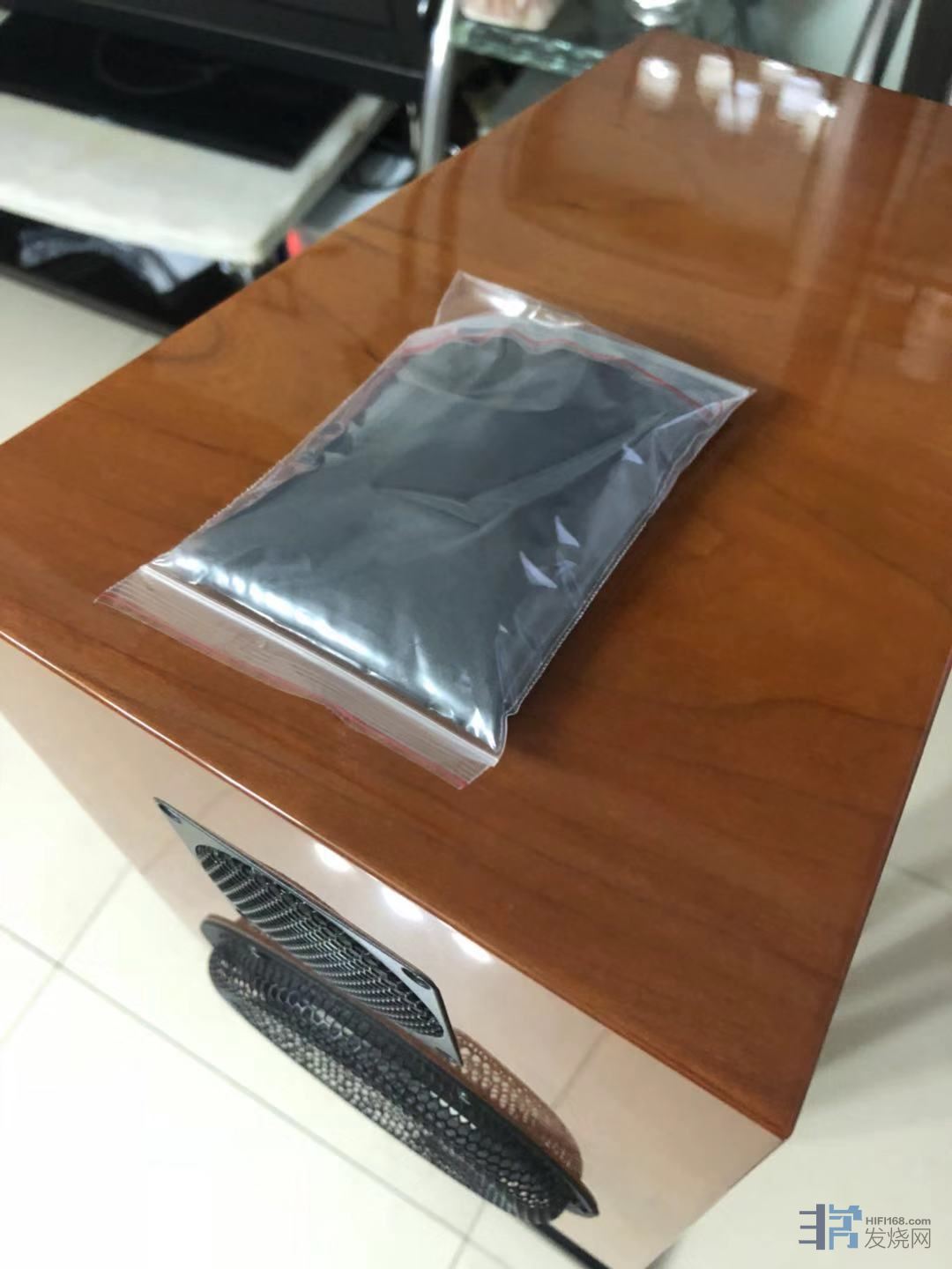

二、玩了一下避震梁老师的钨钢砂,还是2017年买喇叭线时一起买的,也真有耐心放几年玩!其实是之间兴趣转移没有玩音响(烧钱的盆景!)。
大大小小各种塑料袋随机控制量,每包量都不太一样,其中两包量大些放在箱子顶上,倒来倒去太麻烦。
器材架,前些天收了个二手的TAOC SS三层,坚固稳重。
CD机是EMMlabs的合并机,放顶层(下面是木内金钉,垫和不垫挺明显的改善,EMMlabs绝对是本色级的CD!),机器顶上一包,层板上一包。备着大大小小换着试方便,先随机放了一包(相对多的),开上机器震半天。
插曲一下:下层是ASR电源、中层是ASR主机。FE中钉垫电源,某日垫到主机下,声音不对了,本想更上一层楼,结果累出一身汗,又换到死沉的电源箱下。以前这钉一直垫主机的,器材架变了的原因吧(声美力)。钉、垫、化震、谐震这些道具和手段在系统平衡的基础上,还是比较容易听出区别,只是无法都买来试,不过挺好玩。,细听下来,有意思。
