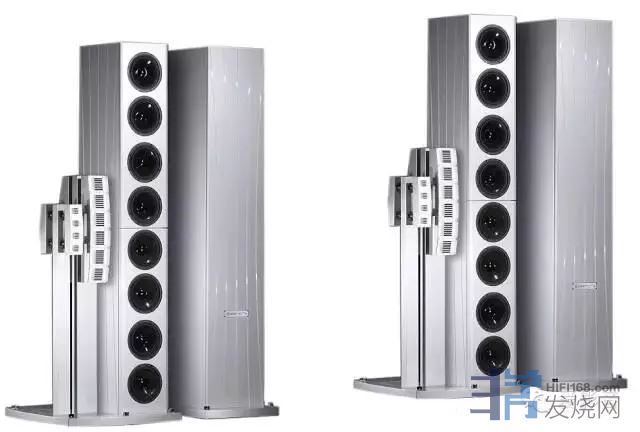

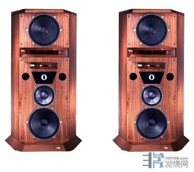

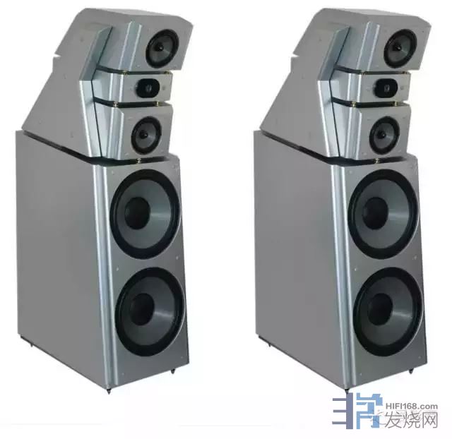

音箱是整套音响系统的喉舌所在,在我看来,它是最好上手却最难做好的音响产品。其中涉及的专业知识涉及:物理学,材料学,结构声学甚至建筑声学领域。往往会出现牵一发而动全身的状况。上述涉及的箱体材料本身物质特性对声音的影响只是音箱设计构造的些许皮毛。上面提到的任何一种材料如果搭配利用得当,相信都能给予扬声器一个坚韧挺拔的好骨骼,让一个个喇叭能挺拔的放声歌唱起来。
