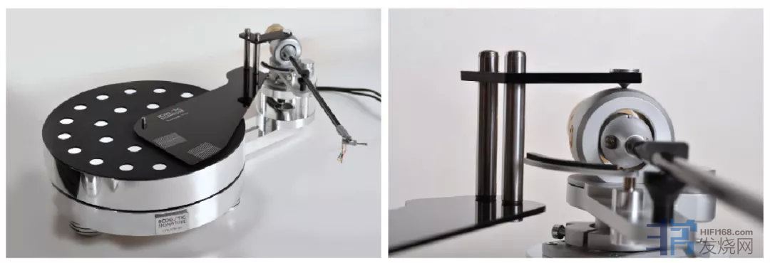

我曾采访过德国Acoustic Signature的老板Gunther Frohnhofer,他告诉我Acoustic Signature是一家坚持所有产品设计制造都在自家工厂完成的公司(部分唱头组件例外),专注于全线Hi-End黑胶产品的开发生产,创立于1997年,公司位于德国中部G?ppingen内的小镇Uhingen。为了坚持德国传统工业水平,从2000年开始陆续购入CNC机床与CAD设计程序,所有金属的唱盘结构与零件一律自行开模生产,品质把关完全自己掌控。因此,Acoustic Signature的产品保持了德国音响器材一贯的严谨做工,而其中更不乏自主创意研发。
坚持所有部件在德国工厂自产
Acoustic Signature最早的产品只有黑胶唱盘,但随着产品逐渐拓展到全球市场,并且收获一致好评的之后,各地的代理商和用家们都希望Acoustic Signature能推出自己的唱臂,这样就是为客户提供完善的产品方案,同时能够让Acoustic Signature的唱盘得以更好的发挥。于是,Acoustic Signature经过多年的研发后,在2014年推出了自家的唱臂。目前Acoustic Signature旗下已有6款唱臂可供选择搭配,而黑胶唱盘则有12款,唱放也有两款,再加上唱片镇、唱臂座、水平仪和四款MC唱头等产品,组成了庞大又完善的Acoustic Signature产品家族。由于所有配件都自家生产的原因,Acoustic Signature的黑胶唱盘产品可储备至少10年的零件供应,也就是说任何客户的唱盘需要维修的话都无售后的顾虑。同时,由于Acoustic Signature是德国为数不多自有CNC设备的厂家,因此有些同行也会找他们OEM制造一些配件,但由于近年Acoustic Signature的销量增长迅速,因此自家产品的生产也基本排满了工时。
(40.00 K)
2019/11/23 15:00:42
近年为了研发高端唱臂产品,Acoustic Signature还引进了先进的3D打印机,因此才诞生了旗舰的TA-9000唱臂,这款产品的臂管内采用了700多个螺旋形排列的衬垫组成树枝形内框架,以消除谐振的影响。这些材料和精密的加工都是由3D打印机完成的。

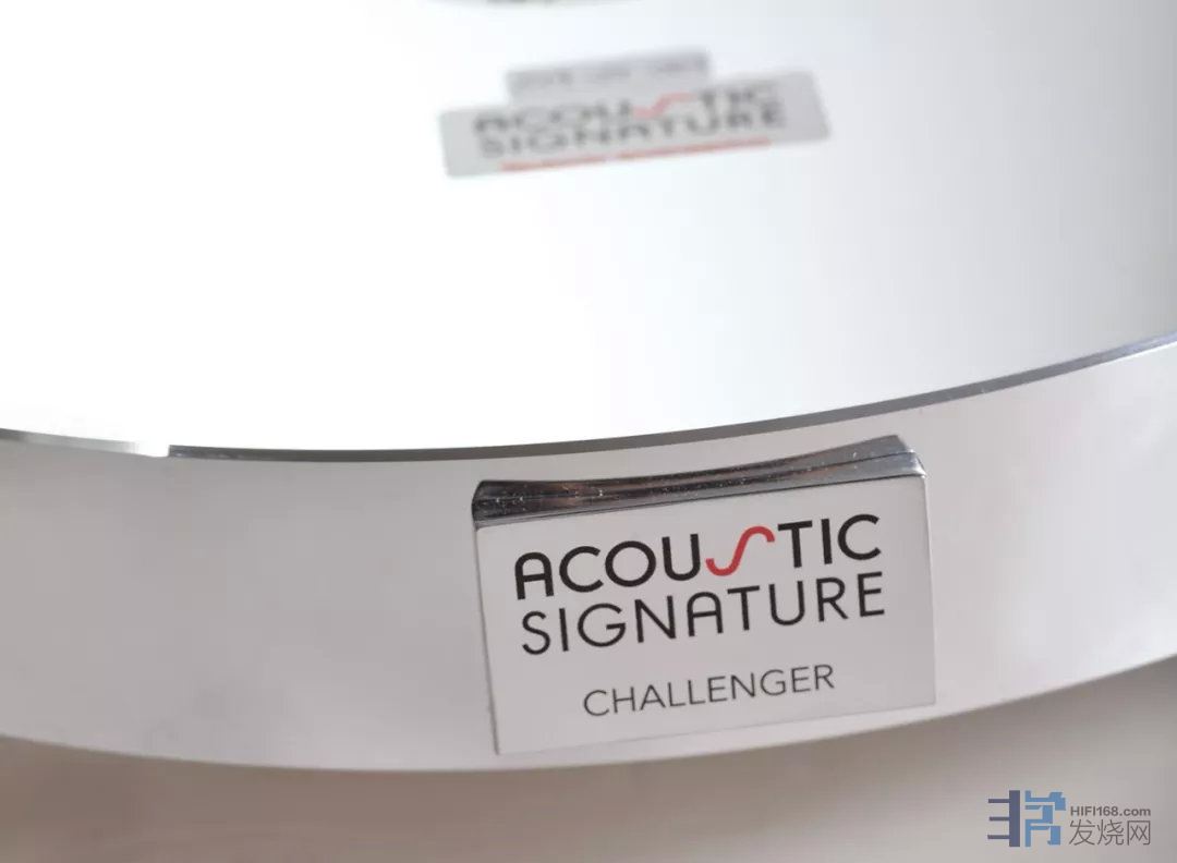

这次试听的主角Challenger MK3黑胶唱盘是厂方的中级产品,相比较上次我们试听的Double X高一个档次,对下有进阶级的Merlin、WOW XXL,入门级的WOW XL、Primus,对上有中高端的Storm MK2、Thunder、Novum,旗舰级的Ascona和Invictus jr.。Challenger可译作挑战者,但不知道代理商是否真的这样命名。而MK3版本则是在2018年推出的,和其他Acoustic Signature的产品一样,坚持硬盘的设计理念,所有黑胶唱盘组件设计,都使用Finite Element Analysis有限元素计算仿真过,达到高强度与最低谐振。转盘部分使用铝合金为基材,厚度到了50mm,而同样由铝合金制造的实芯底座的厚度也达到了40mm。加上扎实的三只机脚和唱臂座等组件,整体重量达到了23kg。Acoustic Signature的高端型号的转盘还会结合黄铜构成三明治结构,更装上Acoustic Signature独家Silencer消音器,进一步吸收、抑制转盘的谐振,那效果肯定是更好的。在2000年发明的消音转盘技术是Acoustic Signature黑胶唱机一大标杆技术,经过不断改进其性能,在转盘的阻尼特性方面已经领先于其它同类型的唱盘产品。镀金或镀铬的消音器,无疑在视觉上十分吸引,但最大的作用是能达到了极佳的吸收谐震及减少振动的效果,可谓集美貌与智慧于一身的创意。而Challenger MK3的转盘轴承则采用Acoustic Signature的Tidorfolon轴承,含油的轴套加上高抛光的精密转轴,令转盘转动顺畅、安静、稳定。在装配的时候我试过用手拨动空转转盘,结果转动了超过10分钟都还未停下来,由此可见其转动的阻力已经可忽略不计,从实际试听就可感知唱盘的噪音已低不可闻。

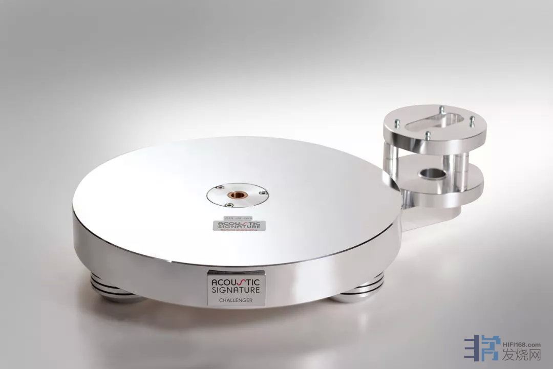

40mm厚的实芯铝金属底座提供稳固的基础,以及抛光加工非常漂亮,高精度轴承系统的含油铜轴套,细节处加工均一丝不苟,可根据需求更换的唱臂座

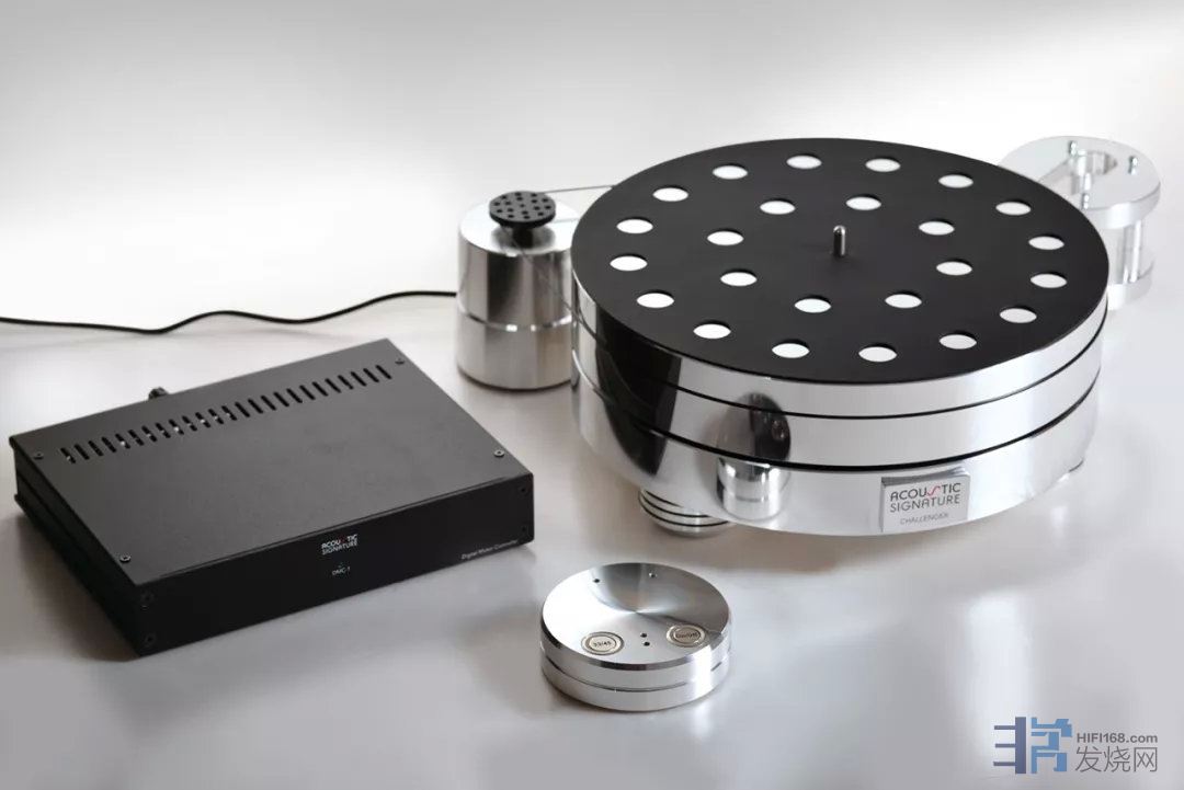

装上转盘后可安装驱动马达和皮带,原厂提供一块真皮的唱片垫。唱盘、分体电源控制器和漂亮的功能控制台,来一张合照吧

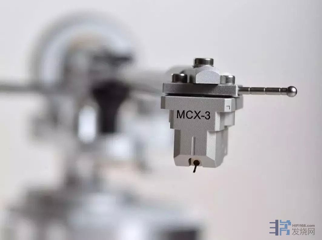

这次代理商还一并送来Acoustic Signature自家MC唱头MCX3,厂方如今总共有4款唱头,分别是MCX1、MCX2、MCX3与MCX4。这些唱头的唱头芯是向世界第一大厂丹麦Ortofon订做的,依照Acoustic Signature的规格绕线并配置磁路系统,然后送回来Acoustic Signature厂内,装上他们自己制作的高精密度铝合金外壳,强化唱头壳的刚性,达到最佳的配重效果。MCX3的输出达到0.35 mV,在MC唱头里也算中高输出,其针尖采用钻石材质,内阻5欧姆,很好搭配唱放,而自重12.6 g也非常适合搭配自家的唱臂,看来一套西装的搭配是最稳妥的选择。

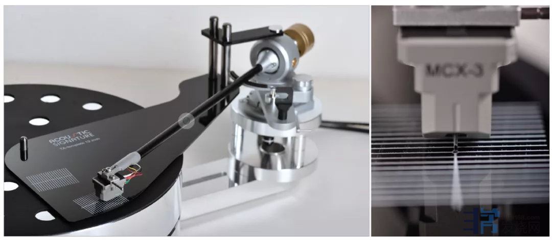

在唱臂的包装了我们找到了唱臂调整用的标准规尺,操作也很直观,套在转轴上,另一端的尖锥完全卡入唱臂轴承上的定位孔后,就完成了唱臂的定位

MCX-3唱头的制作同样非常细致,而且性能不俗

由于有专用工具的辅助,因此调校唱头超距和循迹角度都很轻松
