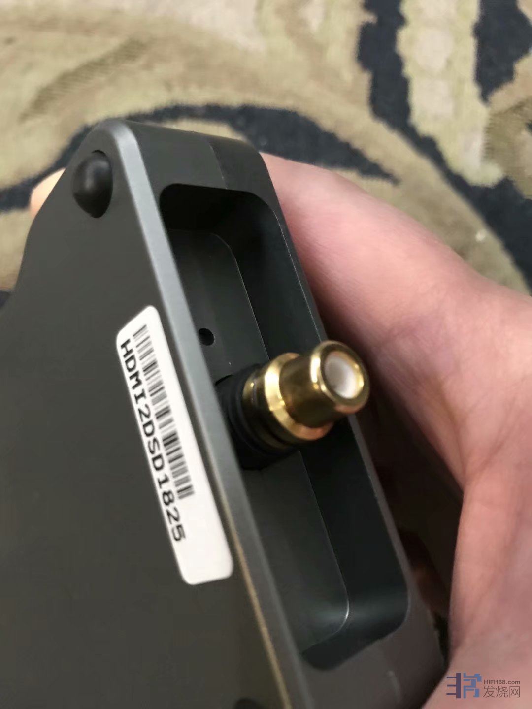

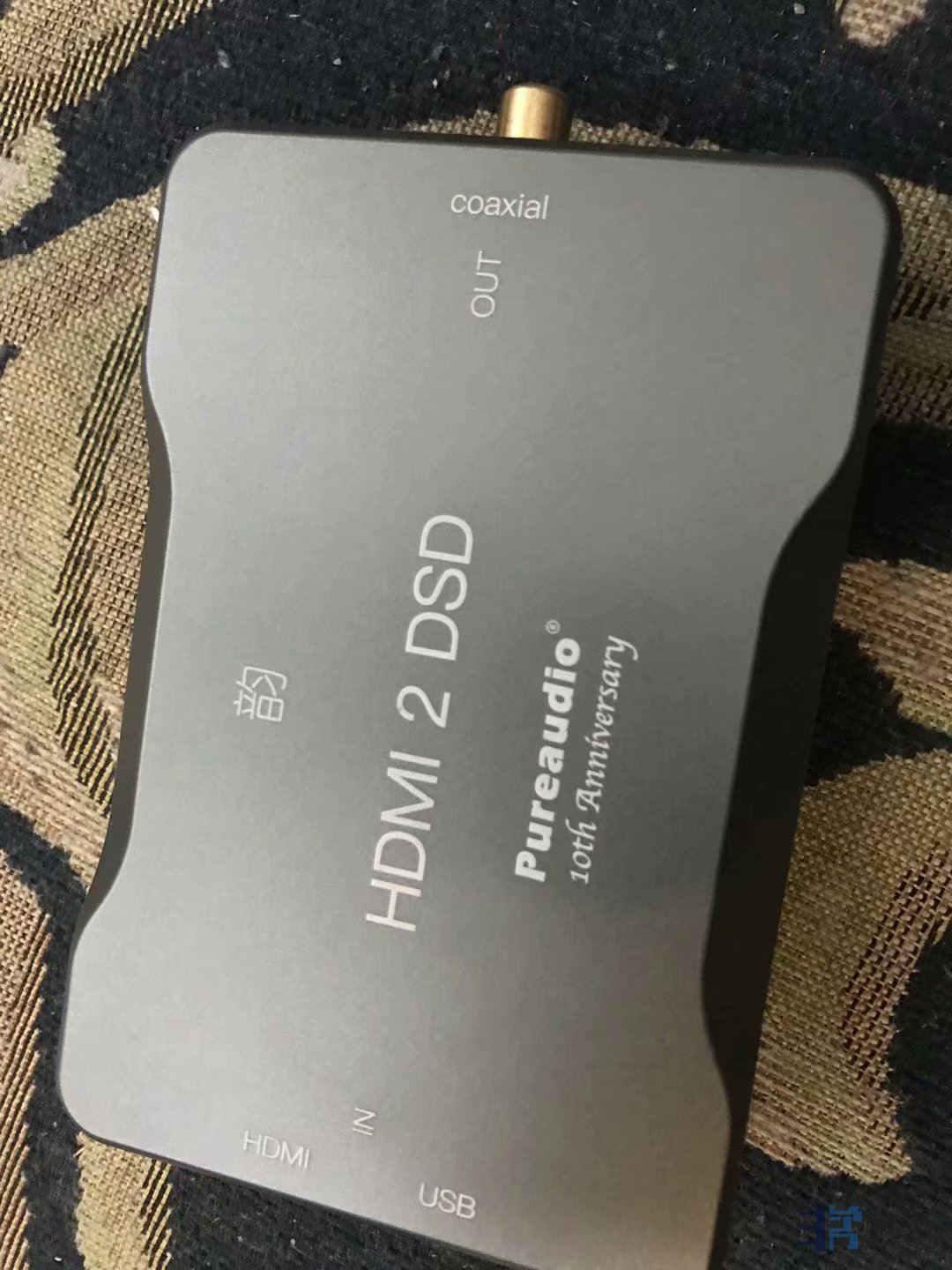

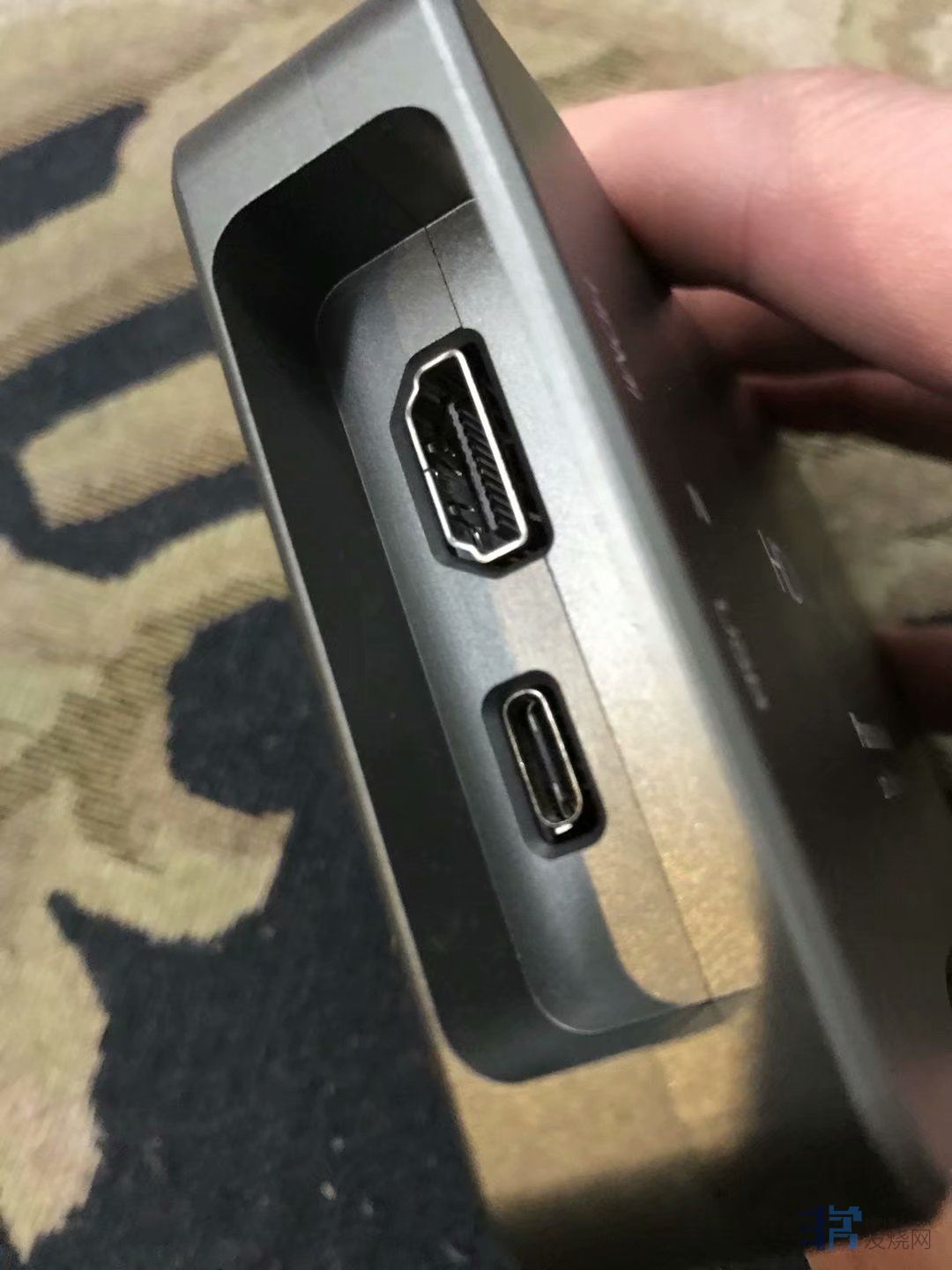

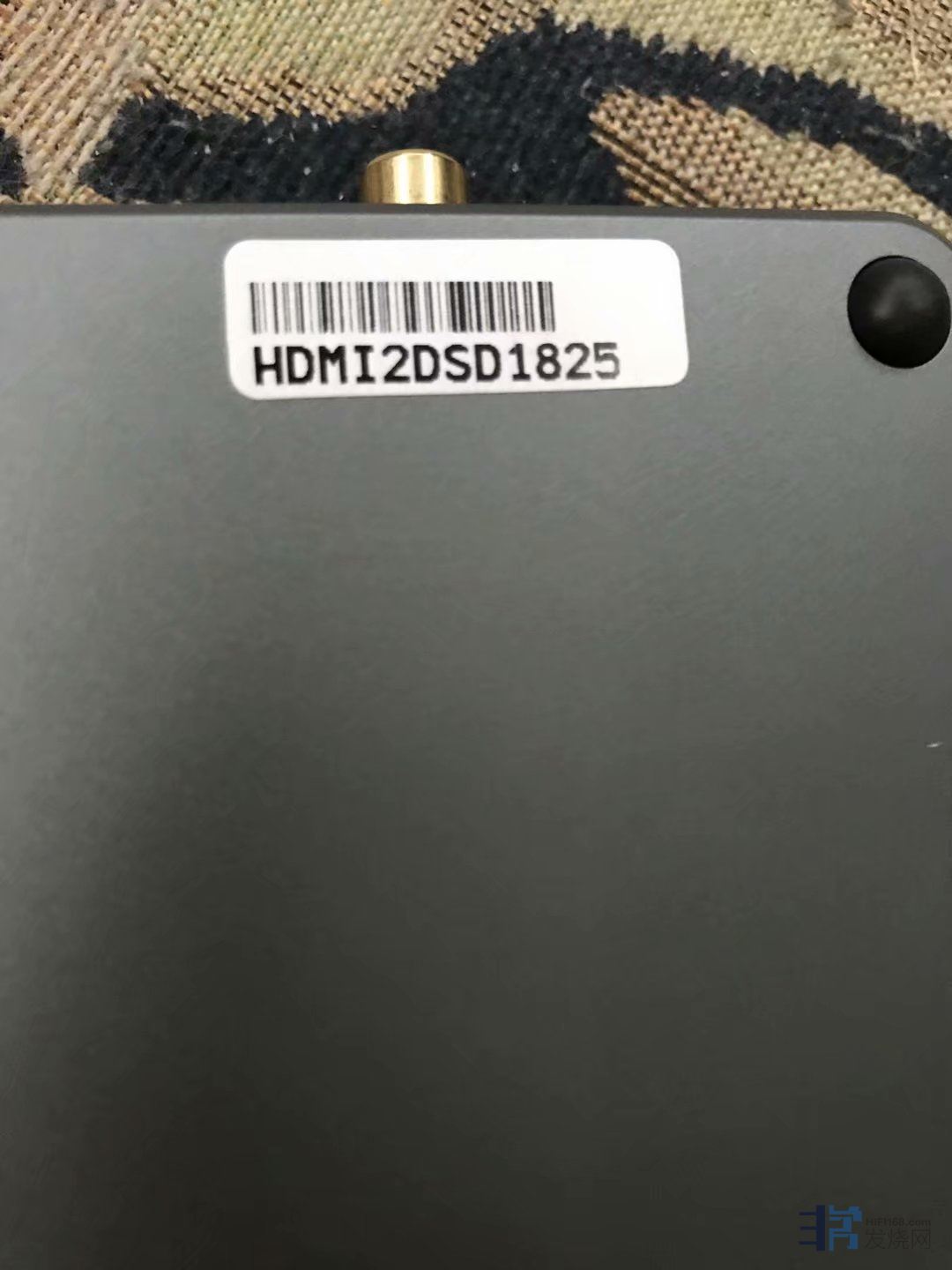

不过在播放SACD的过程中,我始终对OPPO205D和二嫂的K7X不太满意,总感觉SACD的声音并不比CD机甚或是我的数码流更好听。SACD成了鸡肋,既不比数码流方便,也不必CD机更强。于是,慢慢的OPPO2025推出了我的视线,基本成了摆设,偶尔放放蓝光碟还是不错滴。直到我在168上瞎逛遇到了柏韵这个东东,就是推出的HDMI转同轴小黑盒,
其实准确讲应该是小灰盒,小巧而扎实,很有质感。这个东东我是第一见到,也不知有啥神奇,好在不贵,就买一个来试试。也是好事多磨,小玩意到了后,接到OPPO205D的音频专用HDMI口上,同轴接我的矩声X SABRe pro解码上,居然SACD片怎么也播放不出来,解码没法锁定,换CD碟,没问题。就此与牛仔旺旺上交换N次意见,也态度极好的给我换过两个小盒子。但问题依旧,放SACD就没法锁定。于是心有不甘的退了货。后来反复纠结,这确实是个提升OPPO205D播放SACD的好法子,但我曾考虑是不是矩声解码的兼容性问题,于是趁单位发点奖金,干脆找牛仔买了一个airDSD机器,心想自家的解码该不会有兼容性问题吧?牛仔说,要不再把小盒子一块发给你吧,再试试。OK。到货后,满怀希望的接上,一盆凉水当头浇下,问题依旧。这次在与牛仔交流中很有收获,他说广东有个烧友也是用的205D,输出的HDMI口需要接主输出,不能接音频专用输出。果然一试OK,成功锁定。这下可以认真体会一下这个小灰盒子的魅力了。
   接下来的几天,我把205D的模拟输出以及通过小灰盒转为同轴接解码后的模拟输出同时接到EAR912前级,切换试听同一张SACD。我的系统前级出来后接了金嗓子的DG48调声均衡器,再出来接德国之声RG7MK4后级推劲浪的DIVA乌托邦。整个系统声音频率均衡、中性。几周时间下来感受很深,也越听越被深深震撼。没想到这么一个小盒子,尽然有起死回生之效。原来205D播放SACD的声音中庸,平淡,完全无法与同是9038pro芯片的矩声播放的声音匹敌,甚至令人怀疑是不是假芯片,哈哈哈,玩笑。用上这个小灰盒,用HDMI从205D进入小灰盒,再转为DOP的同轴DSD信号进入矩声解码,简直一耳朵的区别,音场,全频段解析,透明度,层次全都有了,说起死回生我个人认为完全当得起。关键是才1K多点,且貌不惊人,很容易被高烧友蔑视。
   我不是金耳朵,虽然听了几十年HiFi,但凭我的木耳也能区分,说明柏韵这个小玩意真的有意思,家里有SACD机,且觉得听起不咋地,并不比CD强多少的,强烈建议把这个小玩意收入囊中,绝对物有所值,在这个猪肉价格飞涨的时期,这个小玩意真心廉价。物超所值,是我对这小玩意的强烈感觉。
