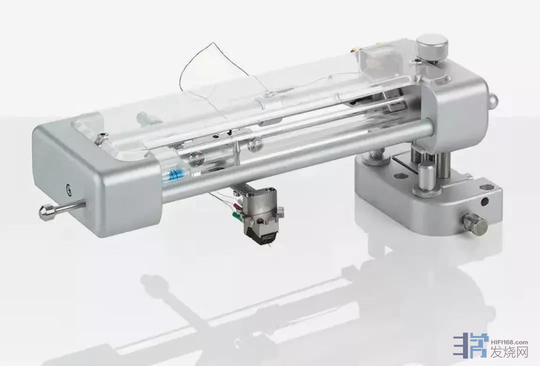

Clearaudio TT3正切臂
至于如何将播放时的侧滑力减到最小,在传统臂上主要是抗滑的调整。在直线正切臂的场合,有不少人以为侧滑力不是问题。事实上,这是不正确的观念。使用直线正切臂时,有几个状况会出现侧滑力:
A)唱臂横向移动的平面,不平行于唱片表面的平面;
B)针杆不完全平行于臂管;
C)其他原因,如唱片中心孔不正,循轨误差(正切臂比较小但也有!),瞬间动态等,与传统臂一样都要面对的问题。
值得注意的是,因为直线正切臂在水平方向的惯性质量多半会比传统臂大,所以更需重视侧滑力的控制。
在此不讨论C),因为有的因素是无法控制的,其他的就下次谈传统臂时再一起说。
关于A),想要让唱臂移动的平面达到水平,一般相当简单。于气浮臂的场合,只要调到零针压,再想法把臂管调到不动即可。其他如滚轮式的设计,用水平仪就可以。但要注意的是,这样不代表唱盘的转盘表面也是水平的。如果两者的平面不平行,那播放的时候,就会有上坡或下坡产生的侧滑,而且azimuth,VTA/SRA ,甚至针压,都会随播放时由外至内产生改变。
B)的话,产生的原因是唱头制作过程中,一定会有某种程度的误差,使得唱头安装到唱臂之后,针杆不完全平行于正切臂的臂管。播放时唱片的音沟与针间摩擦,产生向前拉的力量,同时就会有侧向的分力,把整个唱臂的可动结构拉向一边去。

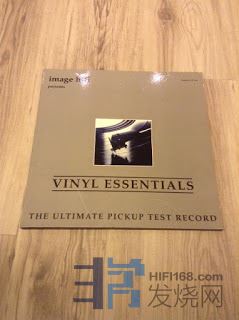

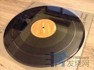

而用来测量侧滑力的测试唱片,我见过之中最好用的是  Image Hifi 出的Vinyl Essentials (见附图)。主要是它有整面的测试侧滑力的讯号,而且内圈和外圈是重复的。
