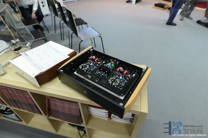

【河叔】把Grail的顶盖打开给我一窥内脏,发觉线路布局清晰简洁,井井有条,电源供应与唱头放大线路分据线路板的两边,壁垒分明,机箱体积虽小(240宽X 100高x295深mm),但结构倒见扎实,看来【河叔】在Grail身上确实下过一番心思,他指着线路板前近面板的一大片空位,表示这是预留位置给迟一点面世的电池供电版——Grail A安装两份蓄电池之用。在年终的时候他更会推出采用双份放大线路的全平衡+电池供电版本Grail SB。

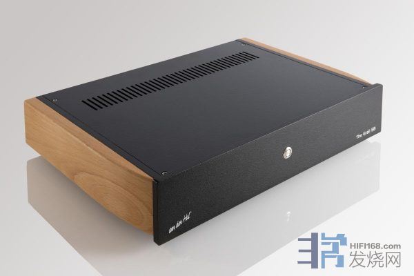

开发一件全新设计的器材肯定是一件耗费大量时间和金钱的烦琐项目,就算身为唱头专家的[河叔]也赚不了多少甜头,结果要再过多几个月Grail才能正式面世,而我更要到四月左右才收到一台Grail SB来试听,不过这台Grail SB却有几点令我大感意外;首先,它已经恢复标准身形(450宽X100高X334深mm,但大型环牛仍然安装在与Grail相同的分体独立机箱),而重量更是意想不到的19.5kg 10mm厚的宾芯铝制面板仍然只得中央位置的一粒红色LED灯(左、右下角分别是Van den  Hul厂牌与型号The Grail SB的丝印),机背则丰富得多了,火牛绕组电源输入与地线接口置于中央,左、右声道的动圈唱头输入、动磁唱头输入与放大输出的单端RCA与平衡XLR端子分列左右两边,中央左、右分别有MM/MC选择与『差』电开关两枚拨掣。到打开顶盖观察内涵的时候,发觉顶盖原来是一块5mm厚的钢板,拿去秤一秤竟有11kg,难怪这件唱头放大器竟有如斯重量,如此泰山压顶法机壳想有谐震都几难!打开顶盖赫然看见镀金线路板上装有两份完整独立的唱头放大线路,是真正的平衡放大设计,所以Grail SB的机身润度要扩展至标准的450mm。线路板的前面安装了两只美国Yuasa出品的NPl.2-12 12V蓄电池。
