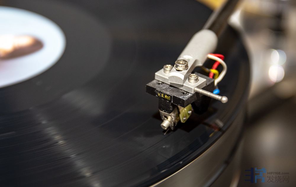

一、The CANARY [金丝雀动圈唱头

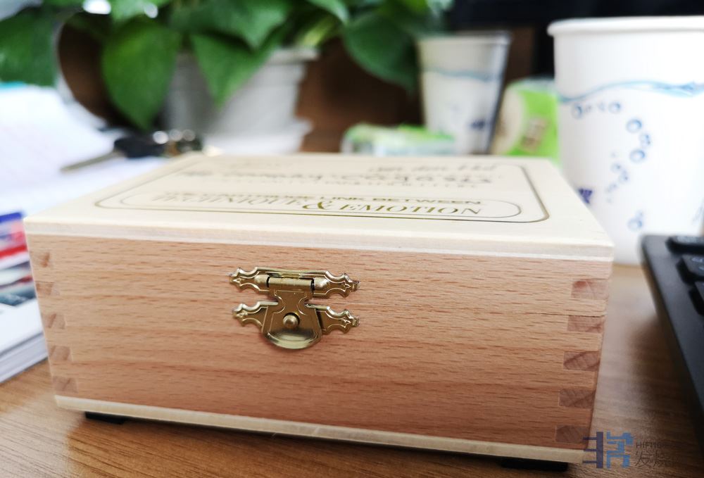

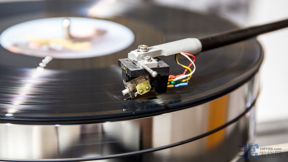

   首先是唱头我们这次使用的是THE CANARY(金丝雀) MC动圈唱头,范登豪的唱头包装非常美观采用木盒设计,很像一个装饰盒,非常漂亮,坚硬的实木在运输中可以很好的保护唱头被重物压损。Van den Hul MC唱头 The Canary是一款出色的高质量手工动圈唱头。其特色拥有0.55mV的电压输出,唱头壳以尼龙材质制造,内部线圈采用24K纯金线绕制,配合强磁性AiNiCo合金磁铁,拥有高性价比。与旗下另一名星产品The FROG 相比有着更上一层的效能,在精准与忠实重现原音上设立了新的标准。
The CANARY相关性能:
由新开发的技术研制,拥有极度精准的音场定位。
非常平顺的频率响应没有明显的音染。
非常高的Cross-talk阻尼。
减少的灵敏度来负载阻抗变化。
其前杆保护短悬臂梁,有更高的安全性,避免操作上的小失误而造成损害。
AiNiCo天然磁石有更好的声音表现。
悬臂结构能更好地抑制细微振动。
尼龙材质外壳更近一步抑制所有机械共振。

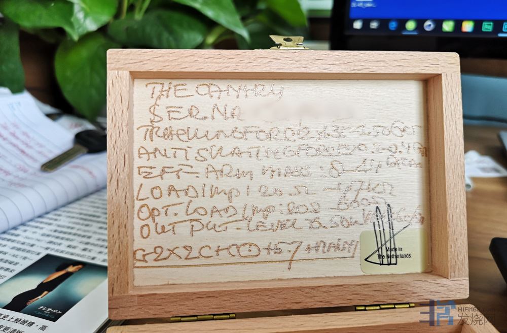

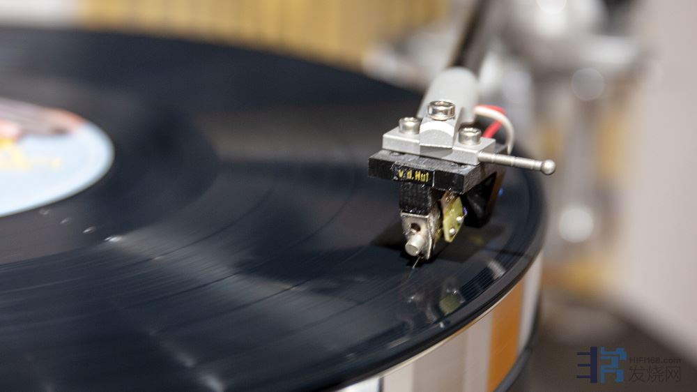

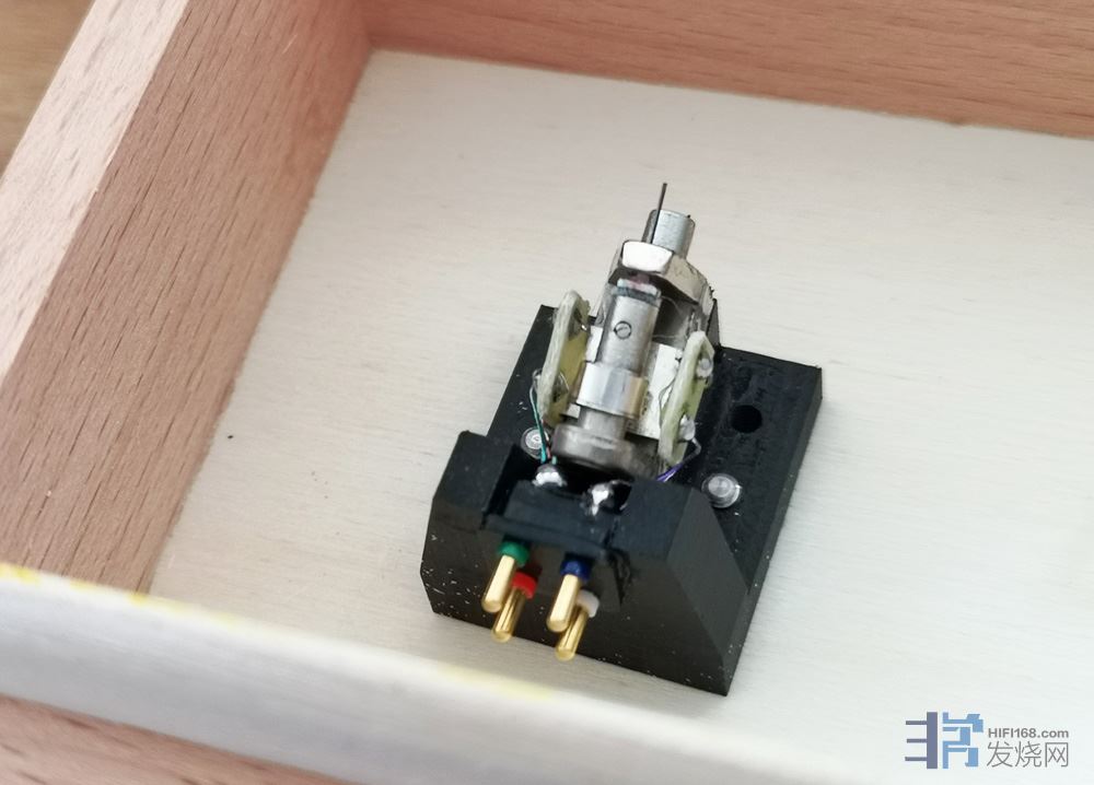

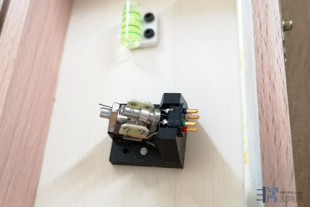

打开我们可以看到唱头是用螺丝固定在底盒上的,旁边还有一个小的水平珠非常迷你,上盖上是手写的唱头数据参数,非常有个性,在右下角还贴有生产地(Made in The Netherlands),上面还有个签名,唱头前面有“v.d.Hul”标识。
The CANARY [金丝雀动圈唱头
针型:VDH - I
针尖半径:2 x 85 Micron
频率响应:5 ~ 55,000 Hz
唱重:1.35 - 1.5 g
静态柔顺度:35 Micron/mN
循迹力:70 - 80 Micron
输出电压:0.55 mV RMS
声道误差:< 0.3 dB
声道分隔:35dB (1 KHz) / 30dB (10 KHz)
等效针尖质量:0.32 mg
自重:8.2 g
垂直循迹角 (VTA):22度
建议负荷阻抗:>200Ω
建议唱臂有效质量:8 - 14 g
内阻:36Ω
注:
线圈以配对晶体纯金线绕制

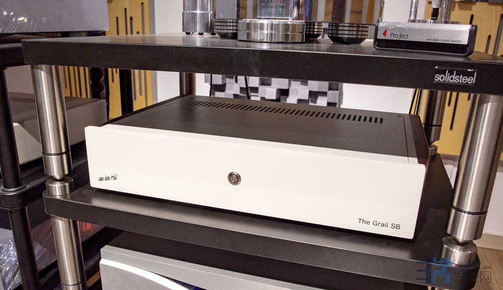

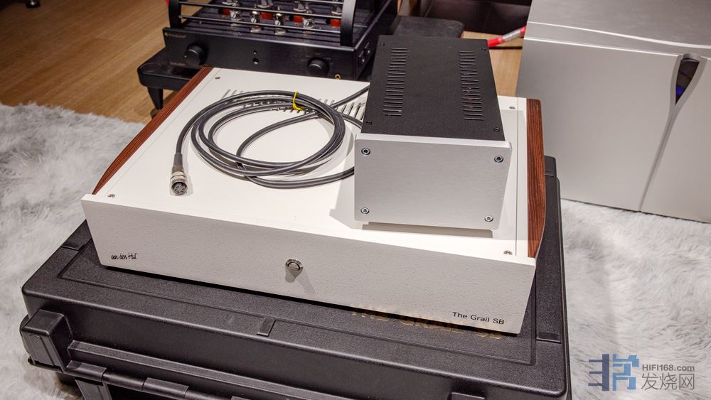

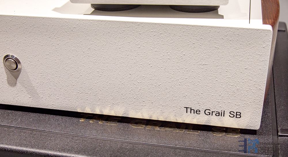

二、The GRAIL SB 唱头放大器

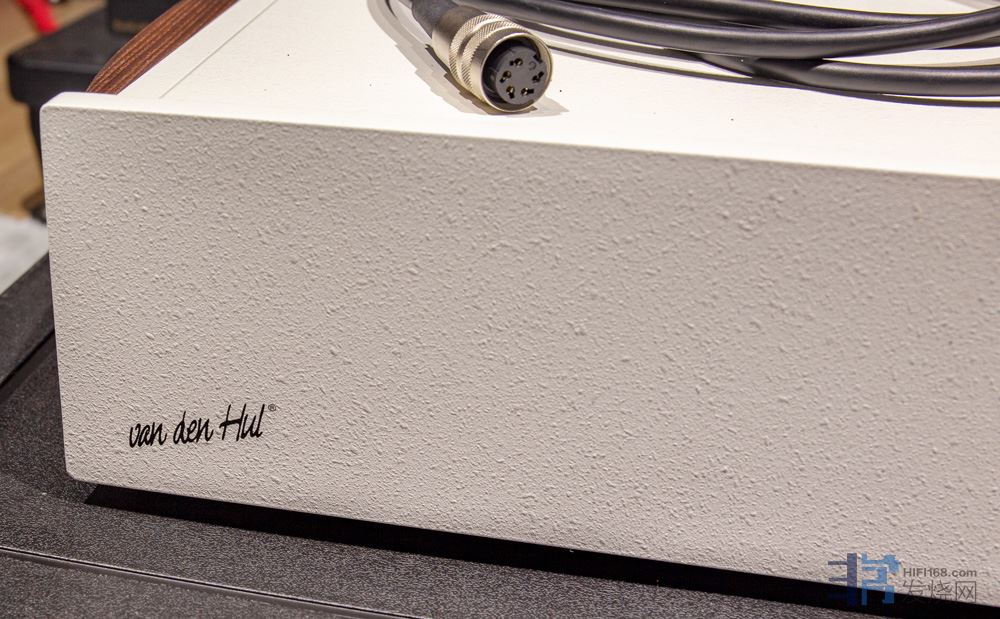

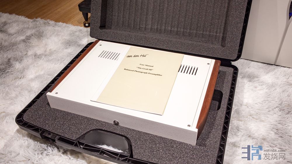

The GRAIL SB 唱头放大器的包装和范登豪高档的喇叭线是一样的深灰色硬塑制包装,包装外印有品牌logo和型号,内部使用高密度的灰色海绵保护。
打开包装我们可以看到包装内有产品说明书和The GRAIL SB 唱头放大器。

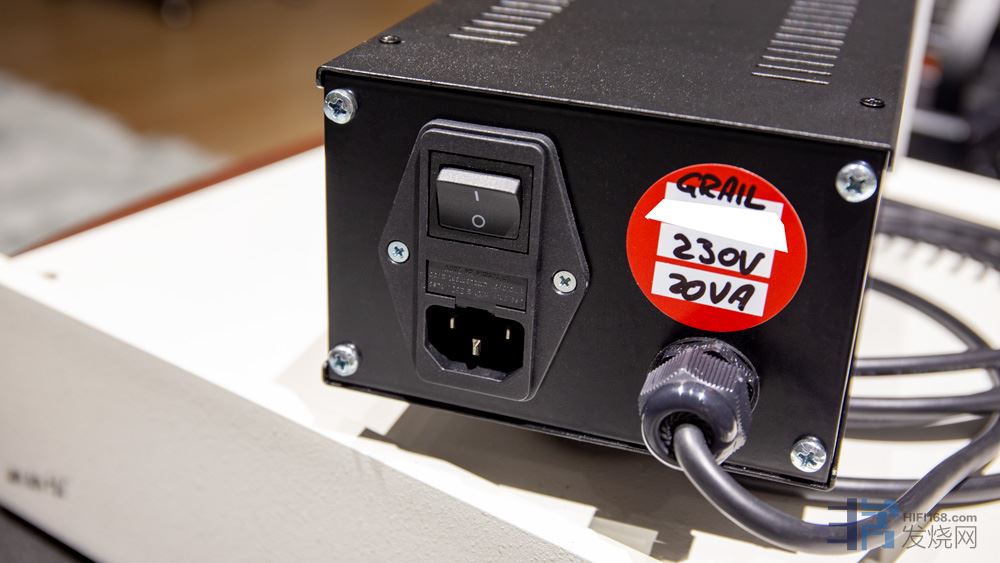

The GRAIL SB 唱头放大器的电源是分体式的,包装也分开的。

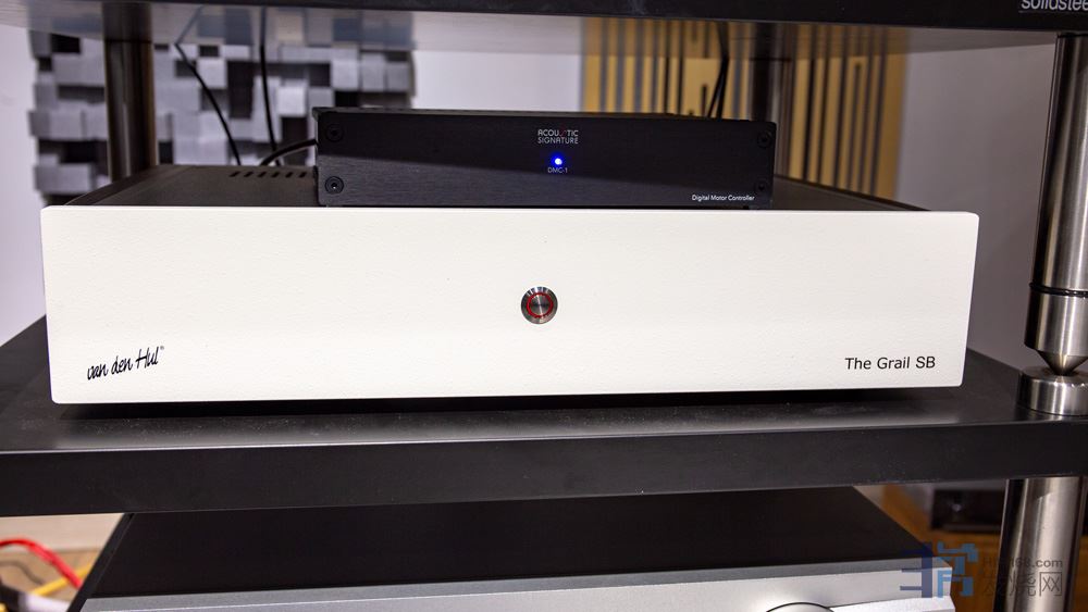

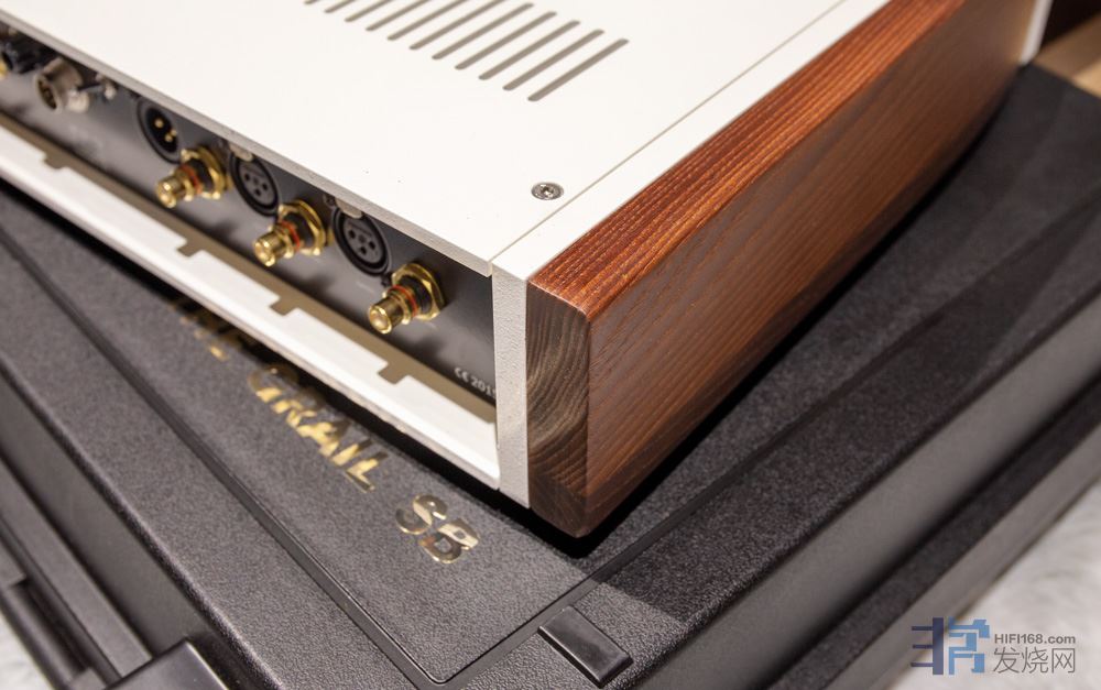

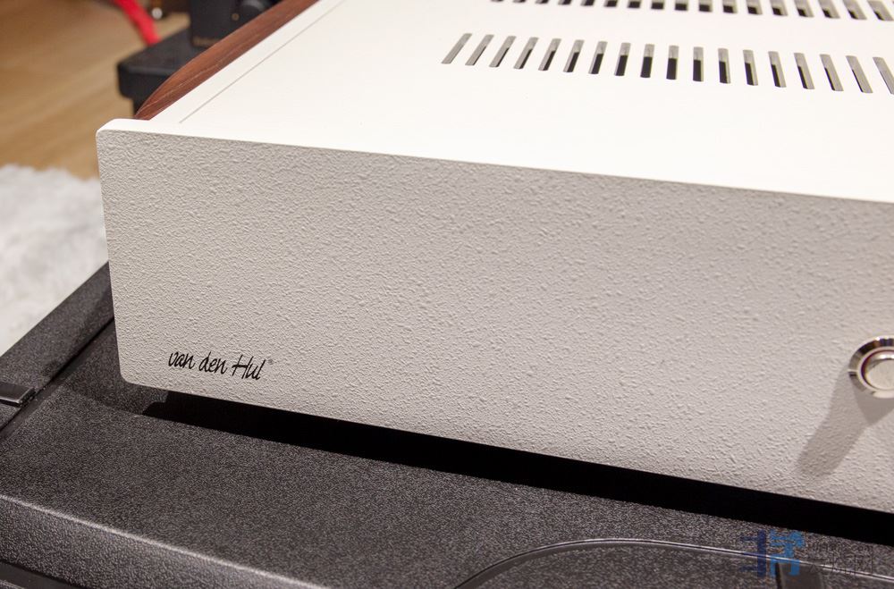

The GRAIL SB 唱头放大器产品的两侧是实木设计非常美观。
前面左下角是品牌logo标识,右下角是产品型号,中间是开机键。

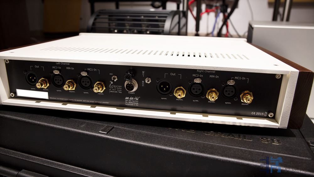

现在我们看一下背面,The GRAIL SB 唱头放大器有三个唱机输入,两个用于MC唱头,一个用于MM或MC高输出,两组输出XLR和RCA,中间是电源接口和接地端子,它们左边是MM和MC切换,右边是MC1与MC2间的切换(MC2只提供平衡输入)。

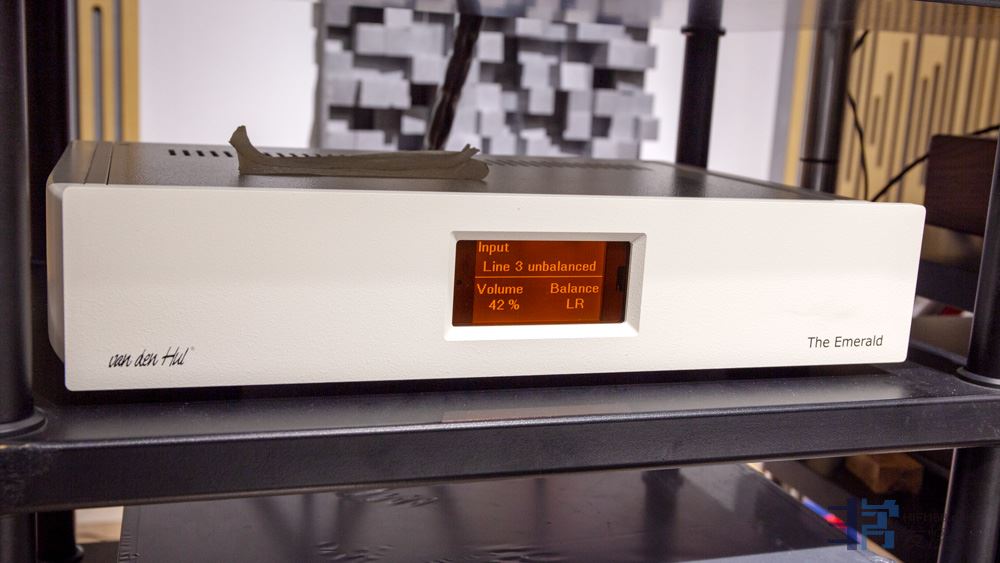

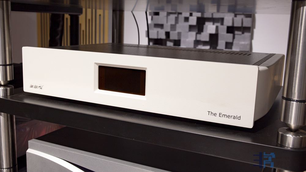

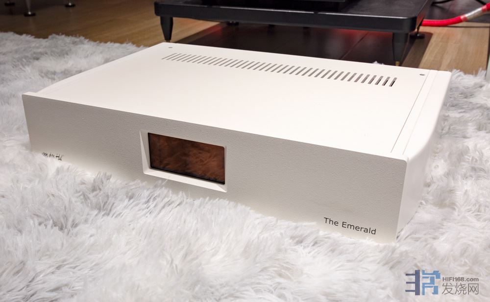

三、The Emerald 前级放大器

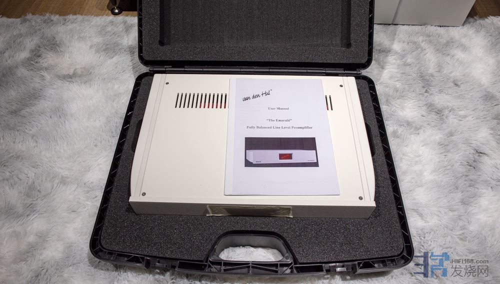

The Emerald 前级放大器的包装和唱放一样唯一不同的是包装外没有印品牌logo和型号。

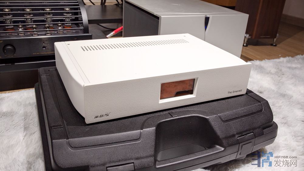

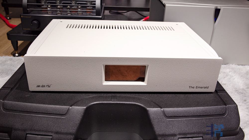

The Emerald的外型是很统一,两侧是带弧形凸起的与唱放一样只是材质和颜色不同而已,看着体积不大,但是分量十足,重量达到19.5kg。

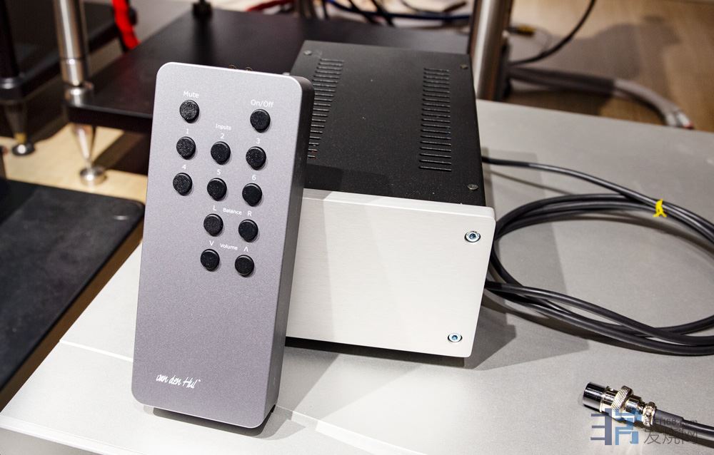

The Emerald前面设计和唱放差不多两边的脚下都是印有logo和型号,不同的是The Emerald中间是一个液晶显示器(LCD)没有任何开关键,只能使用遥控操作。

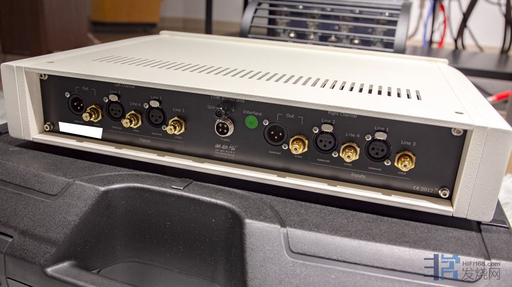

我们再看看背面,两组输出XLR和RCA各一组,输入端口有四组,两组平衡(XLR),两组单端(RCA),中间是电源接口端和接地端子,The Emerald的电源也是分体式的。
为避免任何杂散信号和磁感应,外壳由6和10毫米厚的钢制成。
(2019/11/4 16:56:15 上传)
简洁大气的外形。
三、The Emerald 前级放大器

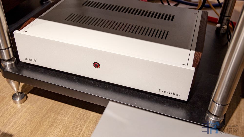

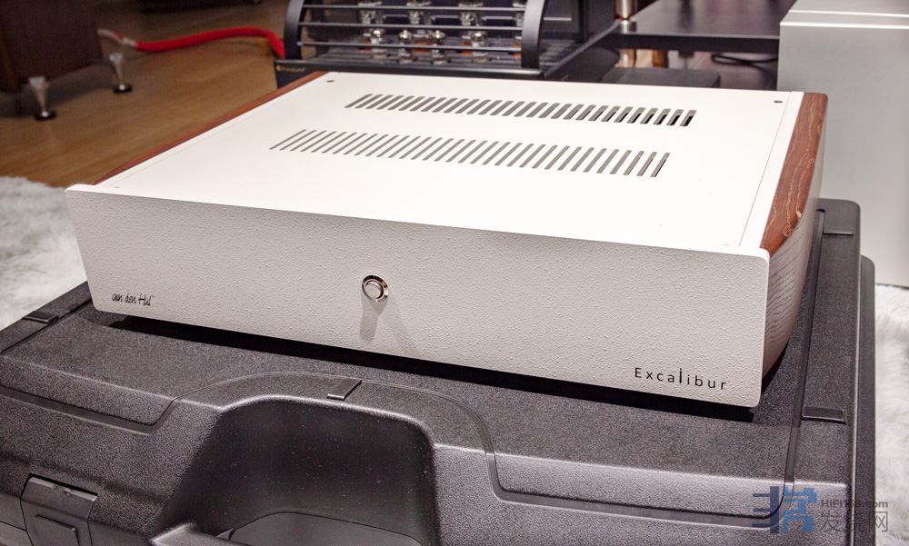

四、The Excalibur单声道后级放大器

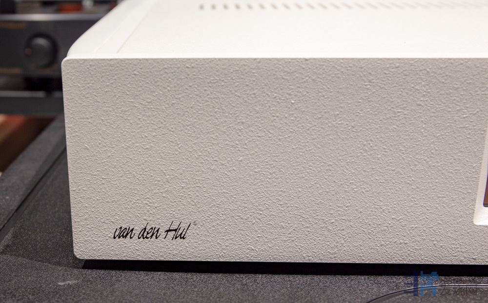

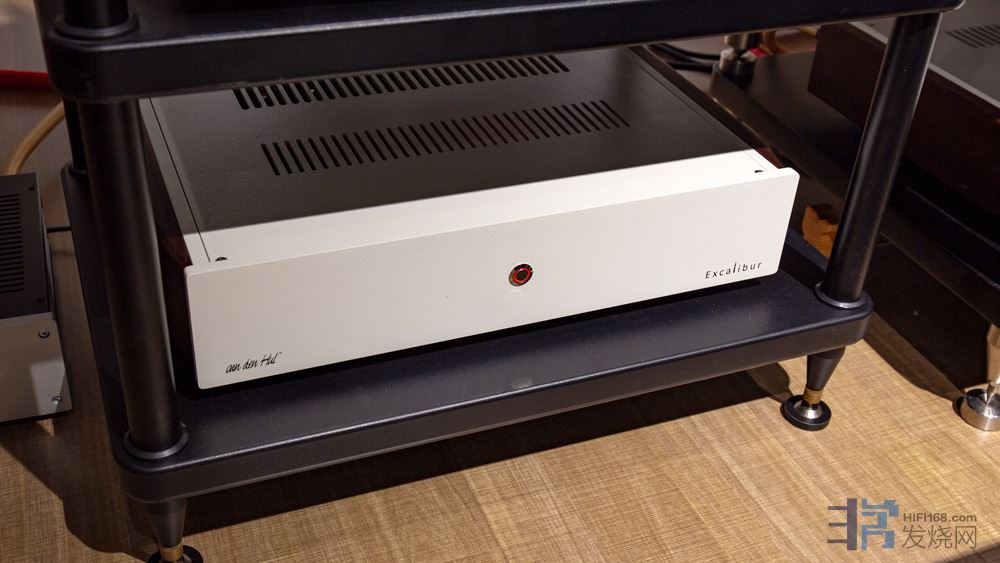

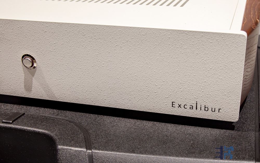

The-Excalibur是一款单声道后级放大器,外包装和前级是一样的,产品的外观和唱放很相似,差不多一样。
负载阻抗为8欧姆时为112瓦,4欧姆时,输出为130W。Excalibur的输出具有防止任何类型的分流器和任何DC输入的保护。频率范围在380 KHz处受到输入的限制。没有输入限制的放大器会保持平坦,直到超过10 MHz。这样可为10 Hz和100 KHz产生相等的内部信号速度。保持非常精确的相位关系和相关的宽敞方向。

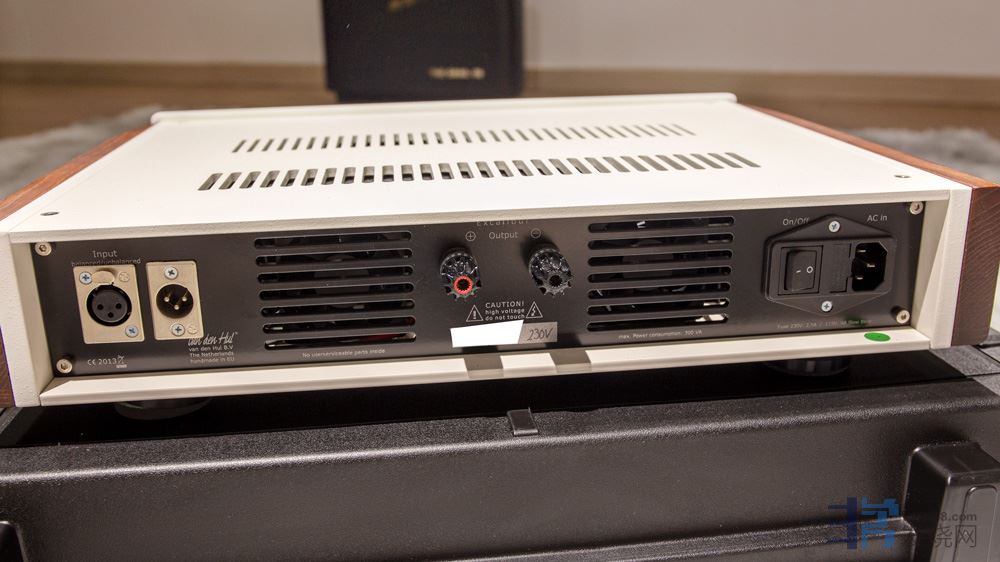

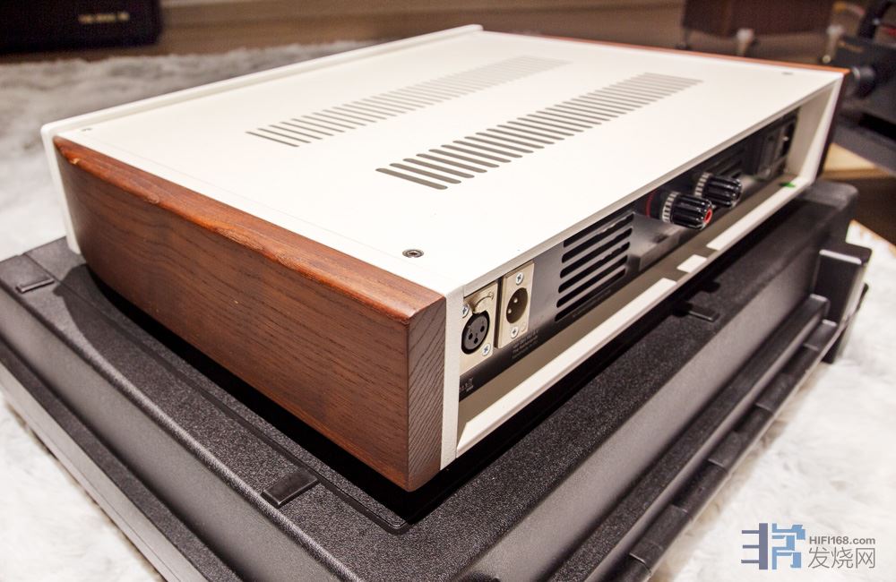

我们看看背面,左边是一组平衡输入一组平衡输出,中间是喇叭接线端两边是两个散热扇,右边是电源输入与开关了。

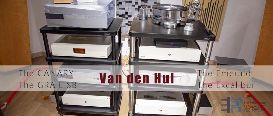

本次搭配的是Acoustic Signature(铭铸)Challenger 2018唱盘 + TA-2000唱臂,Van den Hul产品展现出了丰富的细节,低频的量感和厚度也非常出色,声音温暖厚润,非常有音乐感,是喜欢弦乐和流行的发烧友的福音。
