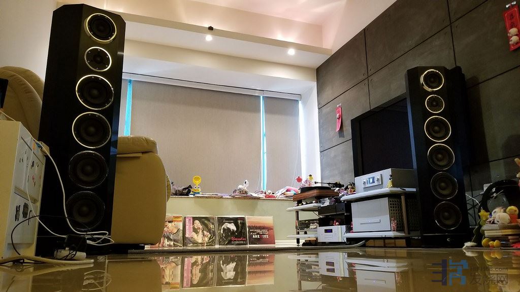

自从上年决定将摆放音箱位置由打横聆听的空间改为将客厅打直来放置音箱,聆听空间宽10尺长21尺,音箱离后墙7尺有多,现在改善之大的确相当满意,过程中亦更换了现在使用中的 crystal arabesque III 音箱,之前的开箱文已作介绍,使用时间约600小时,相信亦开始进入状态。匹配这对全铝金属音箱是用上美国 constellation audio inspiration 前后级放大器,新音箱最初回来头200小时可以讲相当不平衡,高频能量过大,中频凹陷,低频还未出现,非常难听,心中怀疑匹配中出现问题,心急的院友上来听过后并没有对此不满想责怪小弟,在此作感谢!
随着时间去煲练,直至最近几个月音箱开始出现变化,缺乏中底频的情况开始得到改善,开始着手作出微调,除了调校唱臂VTA和唱重之外,音箱摆位相应作出不同位置来尝试,甚至邀请八爷上来帮忙,效果满意。

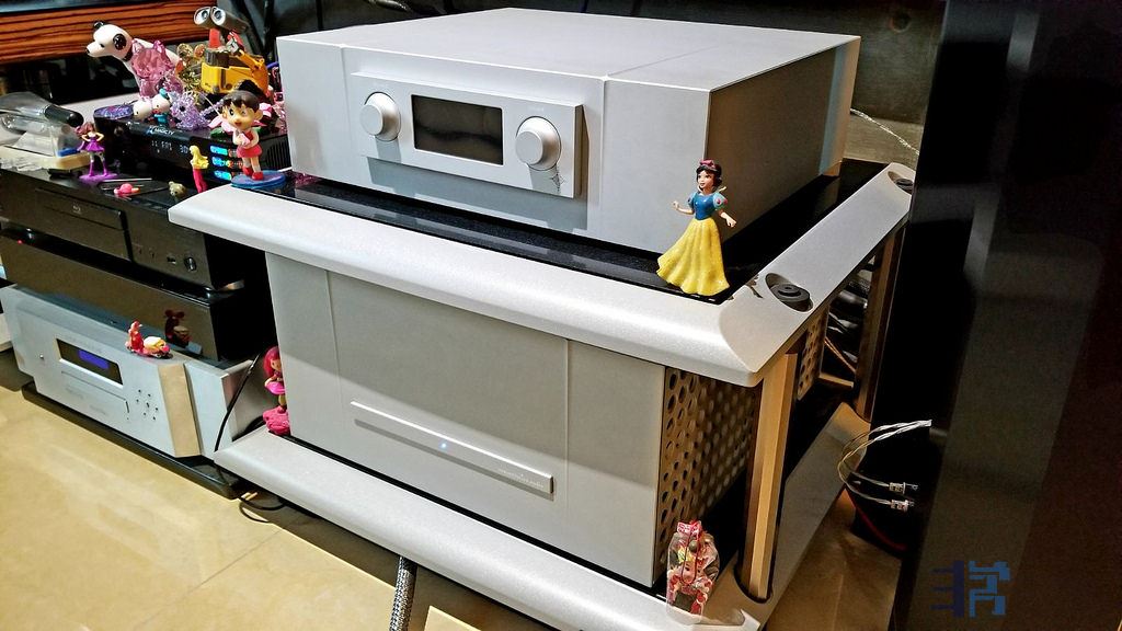

Constellation 放大器本身卖点系无任何突出性格,没有显露权威的低频,更冇快上快落的节奏,更冇璀璨娇艳的中高频,有的只是自然无添加的音乐,这是我喜欢的。现在匹配金属crystal arabesque III音箱,是属于声底非常干净,通透类型,听感上完全反映软件中的信息,起码播放不同类别的音乐都不会出现甚么大问题。既然没问题,就继续听下去。

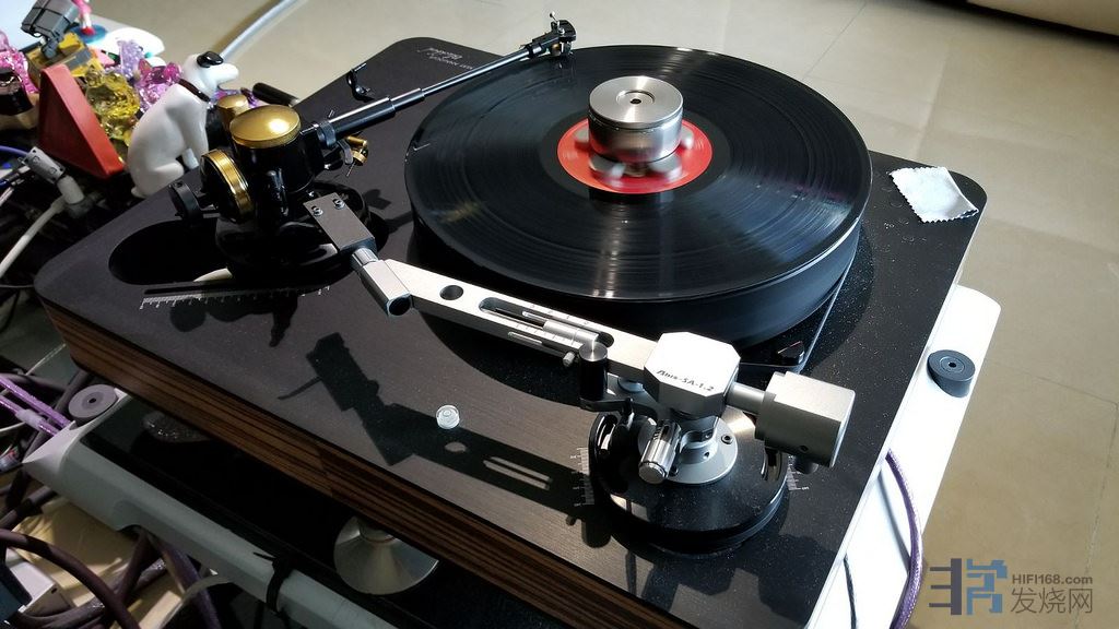

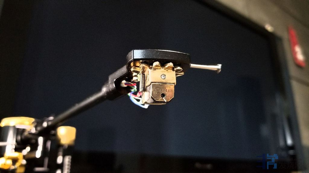

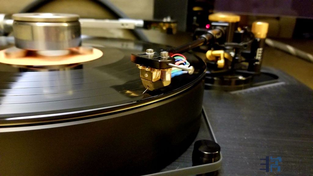

缘份从来都无法预测,在一晚考虑下决定入手这颗 clearaudio goldfinger statement,对我来讲真是好贵好贵,原因在这几年的家访经验里面,喜欢的系统中不约而同用上这颗唱头,当然大家出来的声音不一样,但表现一样这么棒!所以脑海中什么抵抗力就一下子崩溃了...... 刚购入这颗是上一代的型号,现在新型号是 statement V2,分别只是V2输出比旧有 staterment 低一点,V2输出0.6mV, 旧有型号是0.7-0.9mV, 其余规格一样,内阻50 Ohm, 针重2.8g 正负0.2g, Boron 针杆、Micro HD 针尖,内部采用24K金线绕制线圈,采用12粒磁铁,另外14K金打造唱头壳,所以总重量达到16g,并且有RF屏蔽能力,这可能是全世界唯一具有RF屏蔽能力的唱头本体。(小弟用那个大众针磅将这 staterment 唱头 setup, 从没有干扰针磅的电字跳字表,是小弟家中从未发生过)。

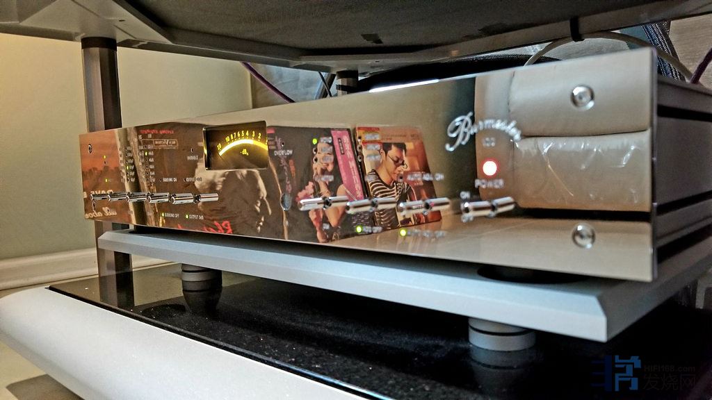

由于针尖是前方伸延出来,好容易不小心弄断针杆,之前已听过有不少前背发生过如此不愉快事件,所以过程中份外小心,完成后用上半天时间微调唱臂,VTA,针重等等。现用 Burmester 100 唱头放大器的内阻调教在 220 Ohm, gain 在66或69dB游走,唱重2.6g, 暂时最理想!
和这唱头相处十多日,开始了解他的个性,光辉灿烂这四个字我相信没有人会不认同,中频虽不及光悦或 my sonic lab,但密度相比之前用 Phasemation 唱头好上不少,低频可以用精彩来形容,丰厚而有层次,营造出画面特别宽,特别深,音场定位和音响性一流。另外我发现同一张唱片,在碟面的噪音上,Goldfinger Statement 比较小,而原来有些豆声似乎减少许多,这应该是一个意外的收获,可能和唱头本身针尖的设计有关,有此一说是刻片型的针尖挖得深,接触面积大,所以讯息量更多。
