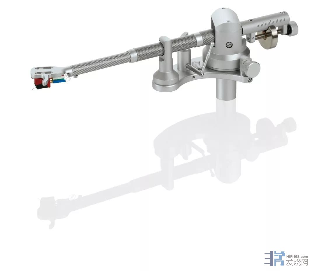

我一直认为只有把臂和头配合起来评论才会相对客观准确,清澈Universal VTA是一支可以完美配合The Canary的唱臂。

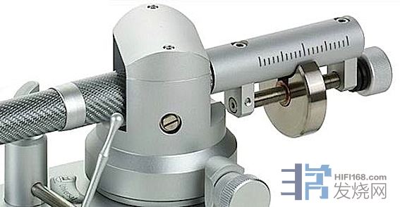

第一:他有VTA随时微调的功能,拨杆左右摆动就可以调整高低(但因为这次没带VTA臂板,所以VTA调整座装不了)。
第二:可以通过旋钮精准微调针压到小数点后两位。
第三:有五个配重装置配合不同重量的唱头(The Canary就需要最轻的那个)。
在相对完美的配合状态下调整The Canary得出结果会好一点。

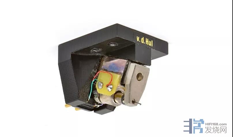

有三个需要注意的地方,第一个是针压1.35,第二个是VTA角度15°,第三个是适配阻抗150欧到47k
调整好臂距,超距,天顶角后开工。
因为针压没有毫伏标作为基准,我用最轻的配重秤砣调整至1.35,下次有毫伏表再作精准调试。
VTA角度开始没有留意调整到盒子上的说明。用肉眼调整到唱针与唱片垂直的状态(用放大镜看),的确声音未有那么理想,动态和低频细节都和后来调整好差太远。之后发现范登豪包装盒上面清晰说明,VTA角度应该是15°以达到最佳循迹。
我没有电子显微镜,只能通过放大镜加肉眼调整到15°,声音的确在动态,低频,细节上都有所提升,足以证明VTA角度的重要性。但不同唱片的沟槽,厚薄都对VTA角度产生影响(晕了,晕了),所以universal的拨杆就相当好用(但总不能每次播放唱片都拿放大镜看一次吧)。

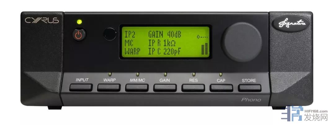

折腾一轮之后用Cyrus phono signature调整阻抗,150欧到47k是很大很大的范围,这台唱放可以完全地实验一下。按道理阻抗越高应该动态越大,但是对唱放要求越高,有点调整到47k后会失真。把增益开尽到70db,发现底噪没有太大问题,很安静,但是动态有压缩。150欧状态下声音洪亮,但是有气而无力,低频的质感和密度都不过关。333欧和500欧声音没有太大区别,不需要执着,在搭配Cyrus phono signature唱放来看应该是这组参数较合适。
