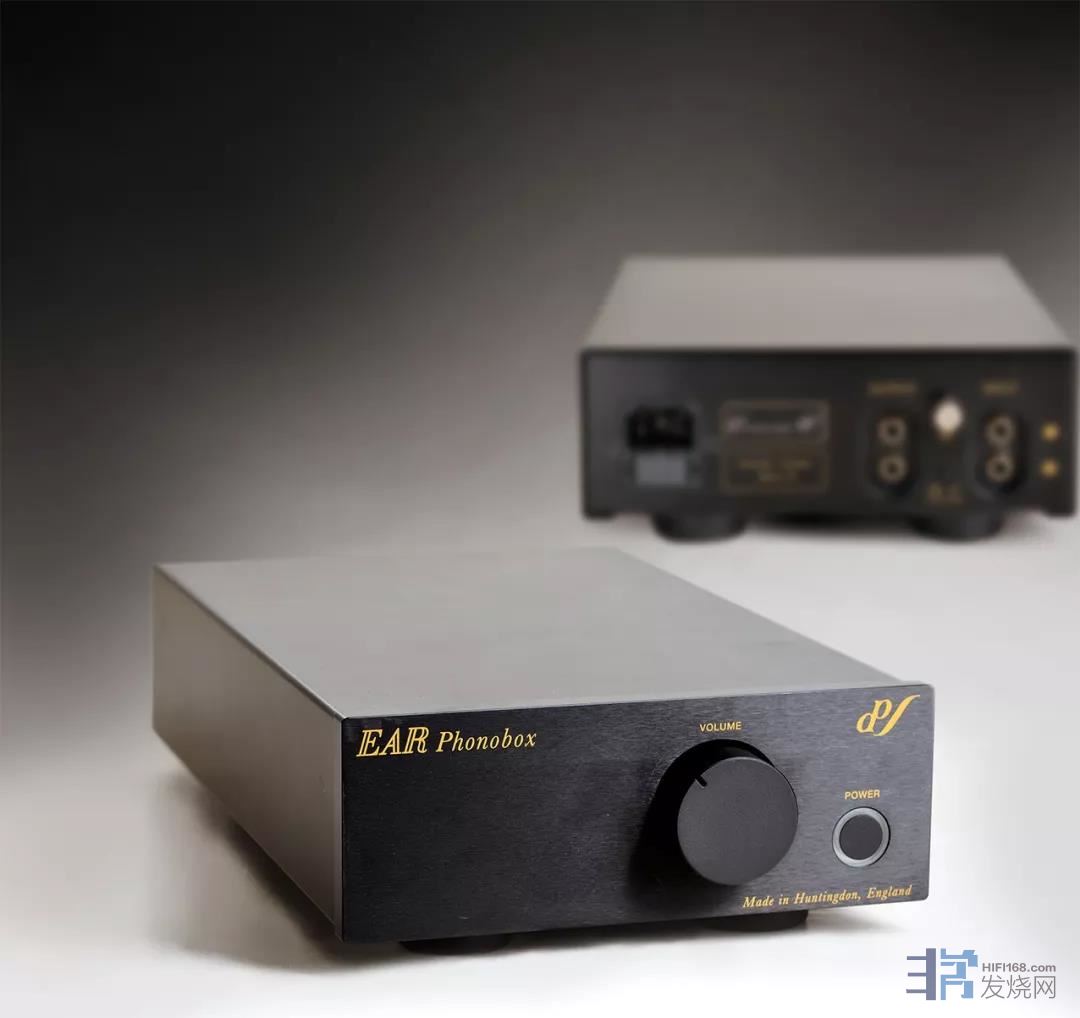

英国EAR目前的黑胶类产品线颇为丰富,除了内置高级唱放功能的912、868PL前级外,独立的唱放和MC升压变压器就有Phonobox、834P、834P MM/MC De-Luxe、324 Phono Control Centre、88PB和MC4等等,可谓琳琅满目。而本文的主角是入门级的一体式MM/MC唱放Phonobox,从型号就直观地获知产品的属性。
大概没有资深的同学不认识英国EAR了吧?这个由Tim de Paravicini在1978年在英国创办的品牌,一直坚守电子管音频技术的发展,但令很多人意想不到的是他还精通晶体管技术,Tim一直执着于以推出重播“最精准、最真实”音乐的产品为目标,是如今Hi-End音响设计圈中少见的,在电子管与晶体管领域都享有盛名的设计大师。为此,EAR的产品都离不开电子管、音频变压器(输入/输出都有)这些元素。比如本文主角Phonobox,虽然定位入门级,机身上依然丝印着Designed by Tim and Nevin de Paravicini的字样,在小巧的黑色机箱内,就内藏了两只MC升压变压器,同时使用了3只电子管作信号放大。

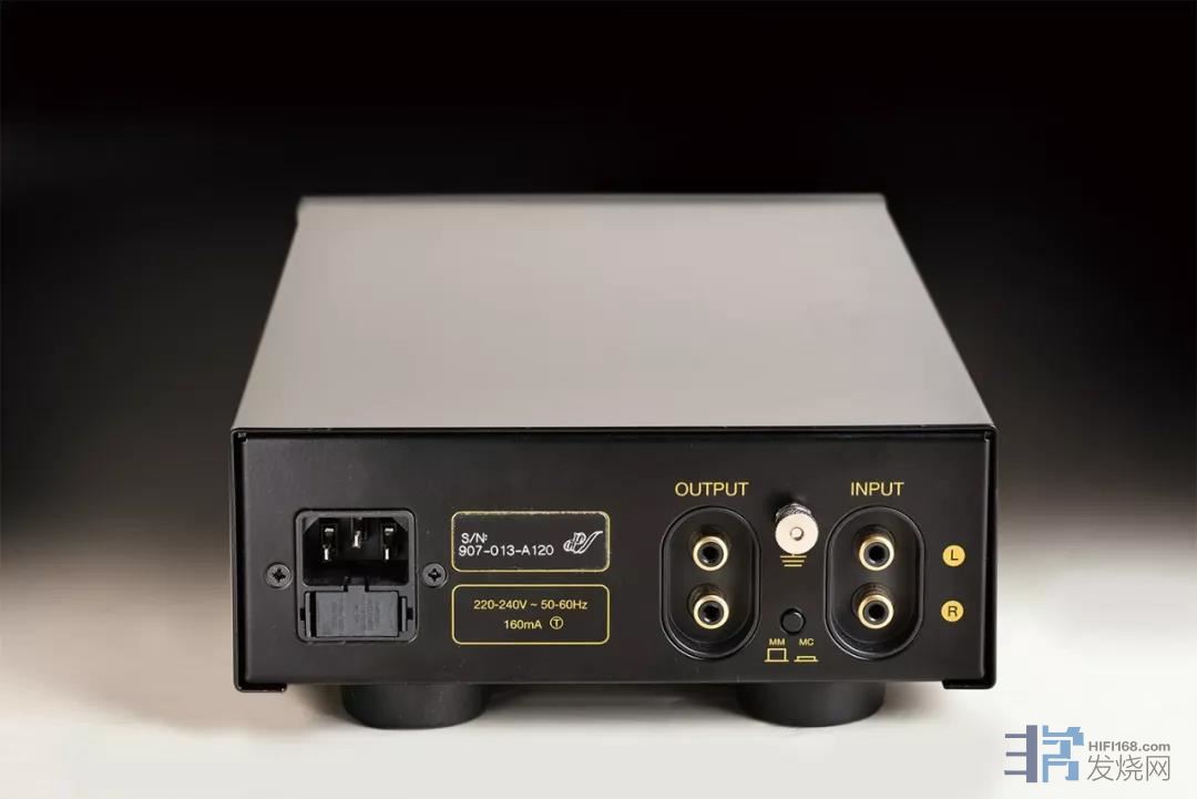

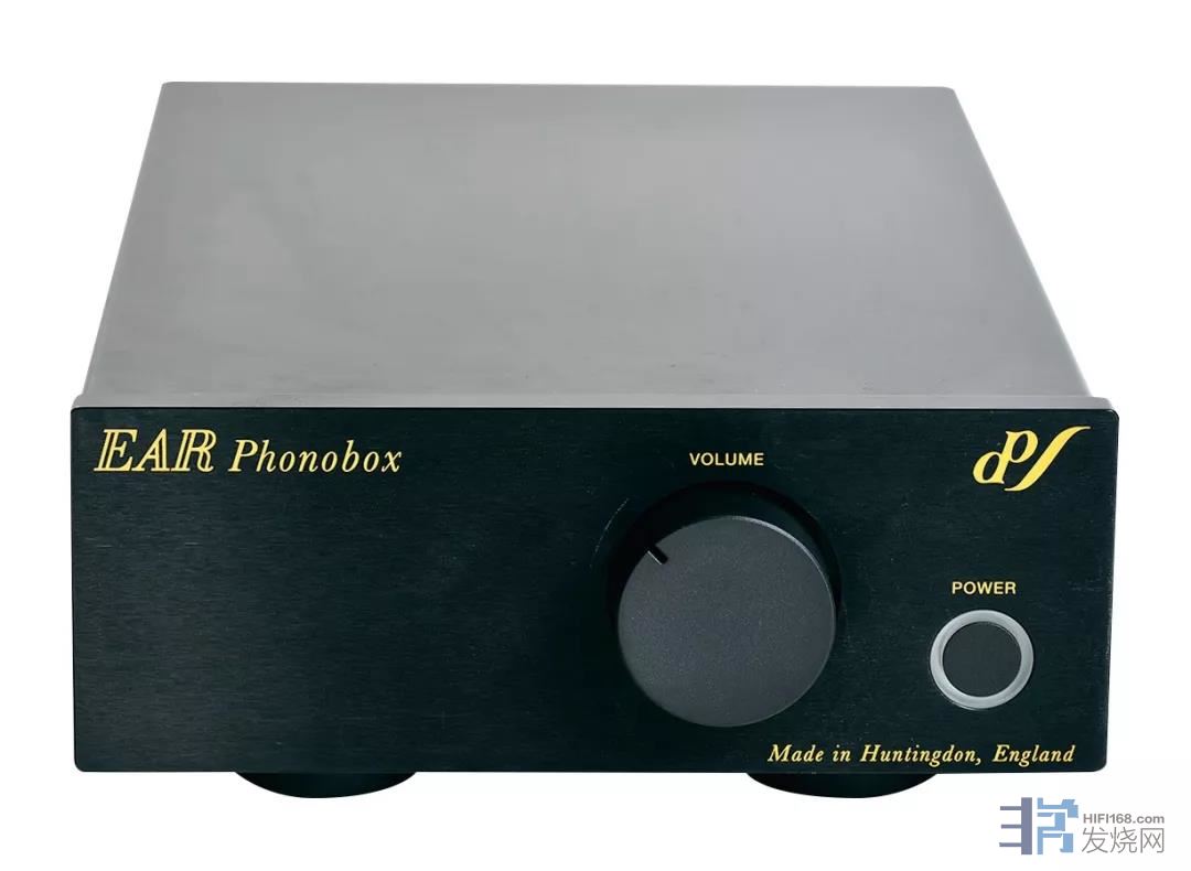

外观上,Phonobox窄而深的机箱很低调,但却很重手很扎实,机箱的宽度比厂方经典的834P稍宽一些。面板上仅有一个自带光环的电源开关和一个音量电位器。嗯,恐怕大家还不知道,Phonobox的信号增益级非常强大,输出电平最高可达14V,换句话说就是这款唱放其实兼具了前级输出的性能,完全可以直连后级功放驱动音箱了,但其实那个音量控制旋钮并非单纯的音量控制,而是针对不同输出唱头的增益控制,也就是说对于高、低输出的唱头,可通过音量控制来微调合适的输出电平。而转到背板上,简洁的配置仅提供一组RCA输入,旁边是MM/MC切换按键和接地端子,再就是一组RCA信号输出和IEC标准电源输入插座。

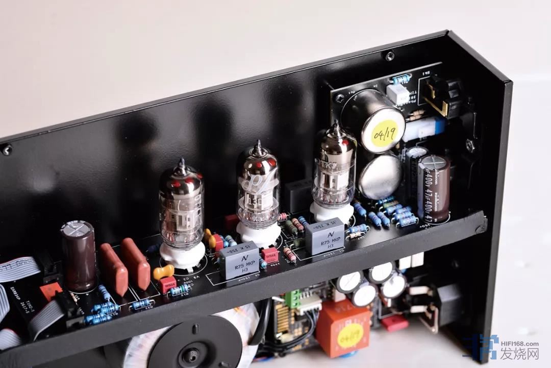

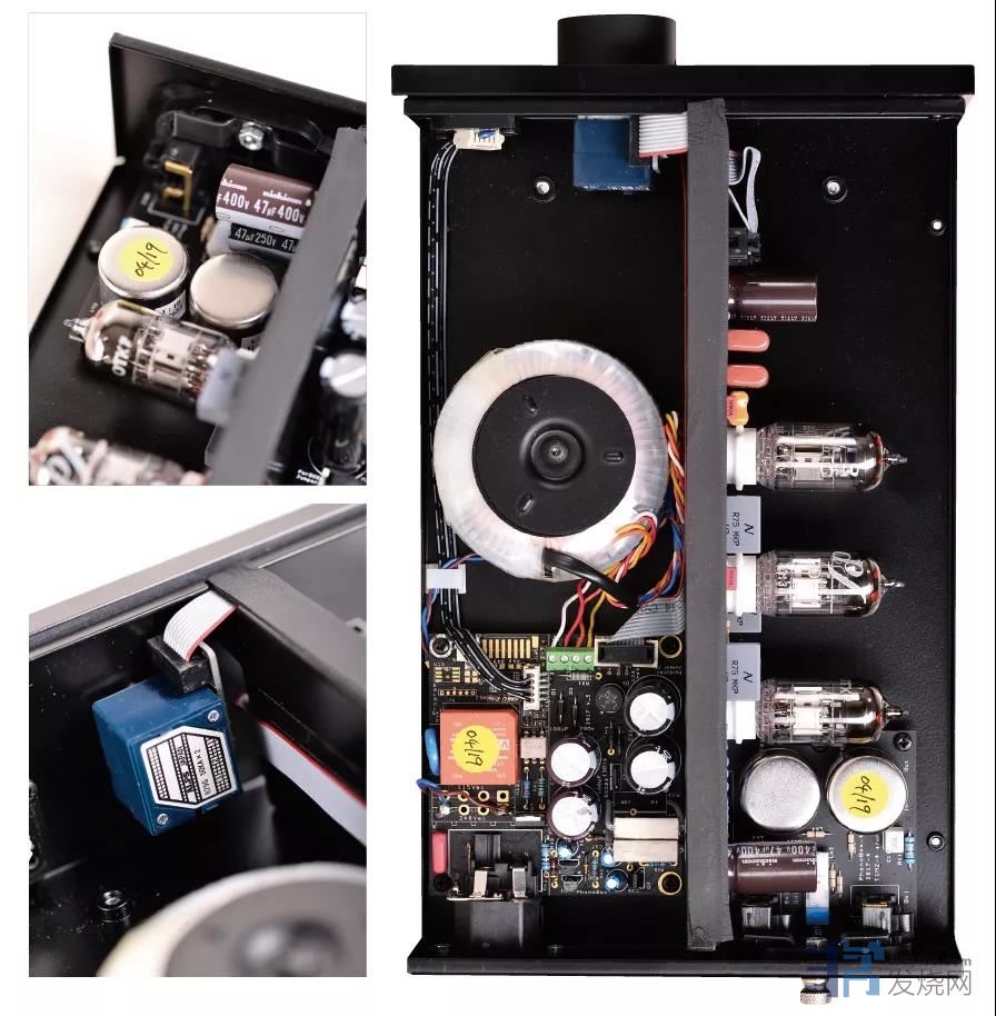

打开机壳,可见Phonobox的内部布局非常合理,机箱中间以金属隔板将信号电路和电源电路隔离屏蔽,从而避免电源变压器的电磁泄漏对音频信号造成干扰。而且在排布上,还将环形变压器安排在机箱中部靠前面板的位置上,从而尽可能远离弱信号输入端。另一方面,Phonobox采用了升压比为1:10(20dB的增益)的MC升压变压器对应输出极低的MC唱头,两个变压器采用坡膜合金作铁芯,确保宽频高升压比而不损耗信号,而且变压器还用金属罩全屏蔽,更可彻底避免干扰。Phonobox的音频电子管PCB线路板采用竖立方式安装,因此三支13D16(代换ECC83)电子管都是横置的,陶瓷管座直接焊接在线路板上。外围线路很简洁,电阻皆为低噪音金属膜制品,音频通道上不采用电容器,以DC耦合直连,从而获得更宽阔的频响特性。Phonobox的MM输入灵敏度为2.2mV,输入阻抗47kΩ;MC输入灵敏度为0.22mV,输入阻抗标准规格40Ω。而厂方另外提供5Ω低输入阻抗的版本,则需要另外加收一些费用。相比较834P而言,Phonobox改进了电源供应线路,并调整了电子管线路的排布和选料。尤其注重了灯丝直流供电的电压稳定性,从而获得更好的信噪比表现。在线路板上见不到常规唱放多会提供的各项唱头匹配开关,这也说明了Phonobox可自适应大部分唱头,而通过面板的音量旋钮,则可匹配不同输出性能的唱头,同时还可以匹配不同性能的后端功放器材。
背板提供一组RCA输入,旁边是MM/MC切换按键和接地端子,再就是一组RCA信号输出和IEC标准电源输入插座

音频线路很成熟,采用三支13D16组成高增益放大,最高输出可达14V,完全可代替前级直入后级

MC输入采用EAR拿手的升压变压器,提供宽频、低噪音的十倍电压放大。采用日本ALPS 50K×2塑封电位器调校音量,机箱内中间由金属隔板将电源线路和音频线路隔离开,避免变压器的电磁干扰污染音频信号
