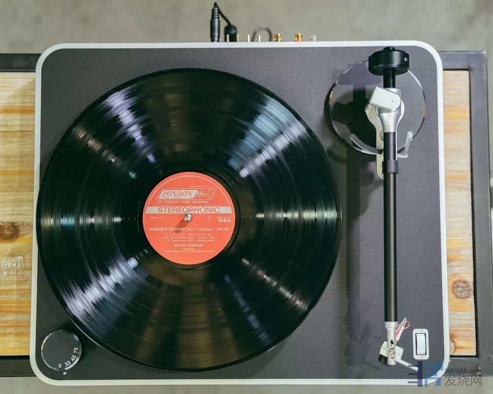

在曲臂的世界里,理想与现实是有落差的。在前一篇文章已经提过,以弧线方式工作的曲臂所搭载唱针必然与唱片的圆产生『不正切』,而且『几乎没有正切』,也就是有『循轨误差』(Tracking Error),从而造成唱针无法『拾取最正确的信号』。这些毕竟都是物理上的特性,吾人不能当上帝改变物理定律,只能尽量地让产生的误差减小。虽然如此,吾人也无须气馁,其实循轨误差导致的失真,只要降低到一定程度,就几乎感觉不出来,完全不会影响聆听乐趣。这一个『降低循轨误差』的目标,遂成为唱臂设计乃至于唱头与唱盘调整的最大前提。最终目的是为了达成『让唱针拾取最多、最正确的信号』的任务。减低误差当方式有两种,一为加长唱臂,二为加入补偿角,前者将使唱臂画出的弧形各接近直线;后者如何作用将在下一段说明。这边提供一张图片,此图为一典型的曲臂运作情形,后面提到相关观念时请利用这张图参照。
图1:典型的曲臂运作图
备注:
有效臂长(E)=唱臂转轴到转盘中心长(B)+ 超距(A)
a.补偿角(Offset Angle)
『补偿角』(Offset Angle)为唱臂专有名词之一,是降低循轨误差的方式之一。它的功能在于以补偿角来减少实际循轨角差,达成近似于延长唱臂的功能。每支唱臂补偿角都因厂方设计而异(例如SME五号臂为23.635度,Kuzma的Stogi唱臂为24度),而且都是固定不可调。
图2:无补偿角的曲臂运作图。
这张是没有补偿角的曲臂,请与图一比较:图一有补偿角的唱臂实际循轨角度是(C)+(D),误差角度为(D),而图二的误差角(D),远比前者大。
b.超距(Overhang)的重要性
这里衍生出一个重要的观念:『超距』(Overhang),这也是唱臂的专有名词。超距的意思是:唱针针尖超出转盘轴心的距离。超距与唱臂转轴到转盘轴心距离、唱头补偿角度、臂长有关;而超距以及唱头补偿角度则决定了整支唱臂在唱头装置正确时,所产生的循轨误差。当唱臂越长时,不仅唱头补偿角可以越小,而且超距也越小,循轨误差也越小—-就是越接近正切循轨的意思(注:超距只在曲臂需要,直切臂已经直切运作,没有循轨角差的问题,不需要超距)。正是因为这些原因,故唱臂制造厂均会以精密计算,算出专属于该唱臂的『唱臂转轴到转盘轴心距离』与『超距』。若装置时这两个数值正确,就会达到该唱臂厂所欲达成的『最小循轨误差』。例如SME五号臂的技术规格里『最大循轨误差』就是0.012度/mm。
请注意,这两项数值必定随着唱臂不同而相异,唱臂间基本上不可通用,除非该唱臂厂刻意设计与他厂兼容,例如SME五号臂超距值是17.8mm,而Kuzma的Stogi唱臂就刻意与LINN的标准相同,数值分别为212mm与18mm。所以有些只划了一条循轨弧线的调校规,很可能就仅能供一定的与其相符的唱臂使用,别的臂使用了可能会有比较大的误差。

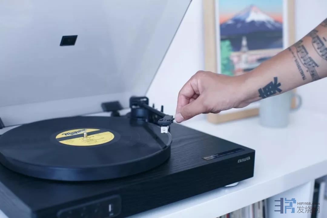

(C.)唱头装置:接着把唱头装上。安装唱头时如果安装的是MM唱头,建议您最好先将唱针拔下再装唱头,MC唱头针杆更脆弱,务必先套上唱针护盖。如果唱臂前的唱头盖(Shell)可以卸下(通常把唱头盖后面的锁固环旋开即可),卸下来安装唱头比较保险。如果唱头盖与唱臂是一体成形者,也请将举臂器升起,小心装置,避免失手意外。装上唱头之后螺丝不要锁紧(锁个半紧不紧就好),因为还要调整唱头位置。
另外,唱头导线也在此时装上。左图的接线位置是唱头盖旋开之后,从唱臂侧观看的样子,只要找出对应的接点就可以了。

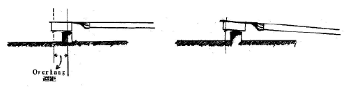

a.超距调整
正确的超距,应该是把唱头水平的置于转盘转轴上方,测量由转轴中心到针尖的距离。如下图左所示。
如果唱臂高度可调整,先将螺丝松开,把唱臂稍微拉高,以测量超距。若唱臂高低位置不可调(一体成形的傻瓜盘多半不可调),直接将唱头架上转轴上方测量也可以(象是上图右所示),只是有稍微误差。超距的距离多长必须参照唱臂的规格,一般而言由12mm到20mm之间都有,这个Range颇大,如果您是九吋臂,手边又没有唱臂的原厂资料,建议您可以暂时订为18mm,然后进行两点校调。调整超距的时候,唱头尽量装得正一点,避免待会儿调整又偏掉太多;量好以后不要急着锁紧螺丝,保持一点点可以移动的空间。

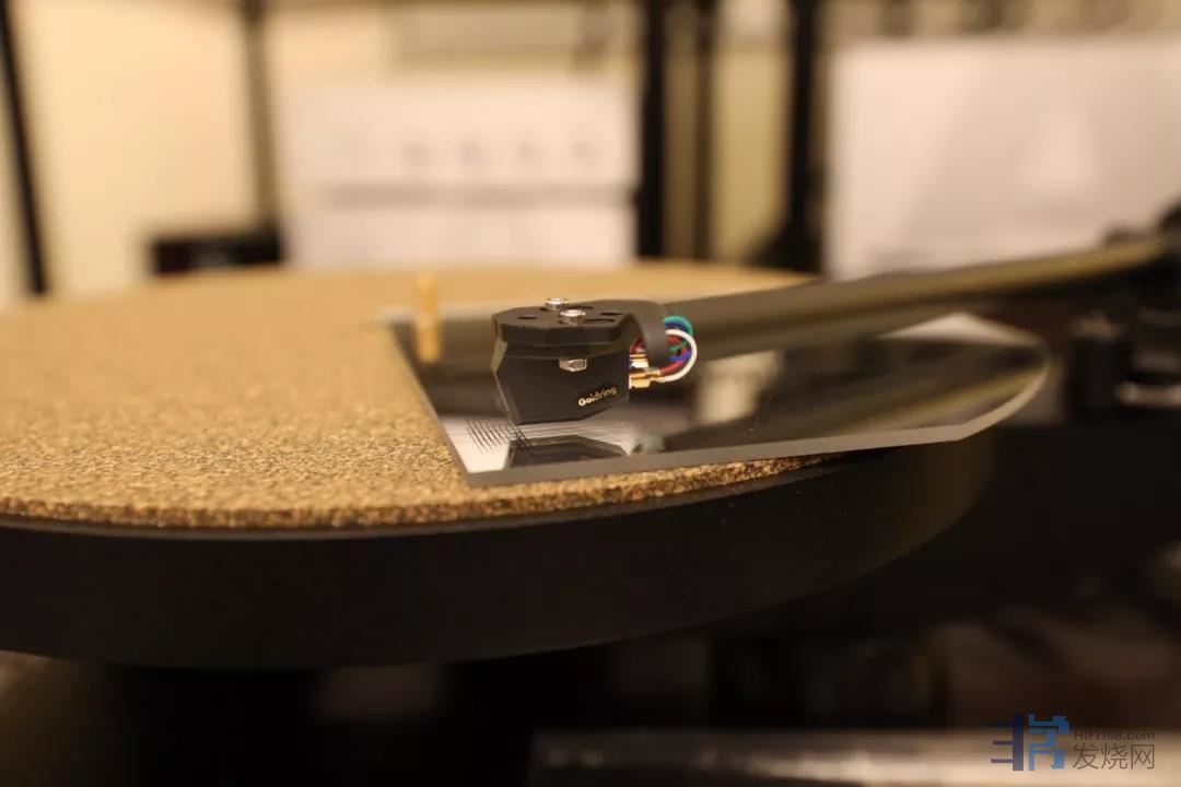

c.两点校调
『两点校调』的「两点」是两个「零点」(Zero Point)的意思,一个接近唱片中心,一个偏于外侧。如果您细心,在刚刚的调校规制作过程当中可能已经发现,我们以零点为交点,刻意画出与轴心线垂直的直线,只要您把调校规往转盘上一套,就能发现这条线其实就是与唱片沟纹正切的切线。而如果能够在这两个点上,把唱针与针杆调整成与切线重合,如此即可以确定至少在这两个点上,循轨误差是趋近于零的。至于这两个零点是怎么定出来的?小弟与洪老板曾就此问题讨论,因为手边欠缺科学资料辅证,只能推测这两点很可能是假定出来的(也有某些调校规采其他标准)。也就是说,实际运行时在这两个点可能根本不会造成正切,但是如果能调整得很接近正切,整体的失真率会最低,所以才订出这个标准。
回到正题。请先将唱盘电源关闭。因为调校规很薄,必须放一张唱片垫在下头,然后把调校规套在转盘上(护贝后胶片可能会有些弯曲,请务必摊平)。抗滑装置也请务必归零,否则结果会不正确。
然后将唱针针尖轻轻地摆在121mm的点上(为方便说明,66mm的零点以下称为B点,121mm零点称A点),然后从唱臂上方观察唱头的外型(通常是矩形)是否与方格纸的格线平行、垂直,原则上不可以歪掉。有时候很不容易看得准确,这里有一个来自ELAC公司的小技巧:拿一支自动铅笔笔心黏在唱头上面(如上图),这样就很容易看出来唱头外壳有没有与方格纸平行了。
接着从唱头的正前方观察(唱针仍然落在A点),检查唱针针杆能不能看起来与切线重合?应该呈现出没有歪曲的一直线才算正确。如果不容易观察,可以用举臂器把唱臂举起一点点,然后任其缓慢落回点上,仔细看针杆有没有与切线重合。如果没有,约略调整唱头位置(一次动一点点就好),直到准确。接着在B点也这样较准,B点较准完请务必再回过来看看A点是否仍然准确,反覆这两个动作。唯需注意的是:为数不少的唱头,因为各种原因(例如手工制作),针杆常常有一点点歪(这并不代表唱头不能用),正常情形而言,当您做完A与B点切线校调之后,唱头外壳与方格纸的线条应该还是平行,如果没有,代表您的针杆有一点点歪,以后的调整应该以针杆为准。

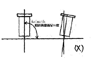

a.方位角调整
其实方位角(Azimuth)没啥学问,您看左边的图就懂了。简单说,就是唱针唱头应该要与唱片面垂直,如此才能让唱针在V形沟槽中读取最多最正确的信号。调整时,可以拿一片镜子放在唱头下(但是镜子请一定要确定是够平整的。),从镜中的倒影判断有没有垂直。
某些唱臂的唱头盖方位角可以调整(如SME的3009唱臂),通常在唱头盖锁固环后面一点点会有一个小螺丝,松开此螺丝就可以调整唱头盖的偏角。如果唱头盖的偏角不可调,唱头装起来偏偏又是歪的,很有可能您的唱臂孔、臂板,或固定唱臂的地方有问题,这个时候必须想办法补救。补救之道有二:唱臂可以拆下的就将唱臂拔开,垫一点东西矫正;但也奉劝您如果没有把握的话,不要对唱臂做有破坏性的矫正动作。唱臂不能动的,可以在唱头盖与唱头间垫一些塑胶片,把偏角补回来。(图中的Azimath应为Azimuth)

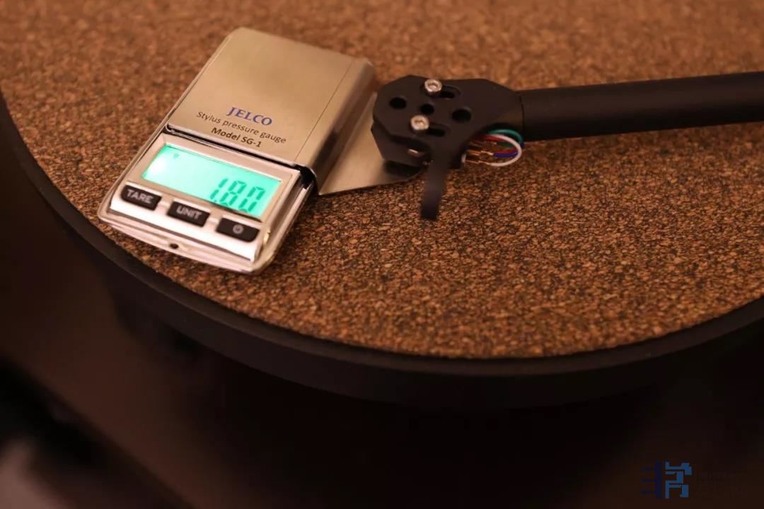

b.垂直循轨角度调整、针压调整
垂直循轨角度(Vertical Tracking Angle)表示唱针垂直震动的轨迹,亦即图中表示的度。VTA必须几度的理论上应该与刻片时所定的角度相同,不过有几个问题:(1)VTA的角度早期业界订为15度,后来德国业界使用20度为标准,实际上VTA到底几度根本没有标准可言。(2)VTA与唱针针尖有关,实际制造时即使最优良的唱头,针尖也可能有一点点偏差。(3)唱针针杆很细小,使用者几乎不可能用标尺测量VTA角度。
如此说来,重要的VTA似乎又变的没有标准可以遵守了?确实如此。一般我们只能相当妥协地采取以下标准:『假定唱头厂商已经将唱针针杆与针尖装置无误,在唱头被水平装设、使用者施加厂定针压之后,针杆与针尖会刚好符合垂直循轨角度。』所以,以此标准倒推回去,当针置于唱片上(针压正确时),如果唱臂、唱头盖与转盘呈现平行,VTA大概就能正确。而唱臂的升、降可以左右这个变量,这也是为何多数人把唱臂升降调整直接称为VTA调整的原因。唱臂升降可否调整,亦即VTA可否调整,对唱臂而言相当重要。因为唱头的外型大小各不相同,若不可调,则可适用的唱头必然受到限制。有相当多的日本自动唱盘因为VTA不可调,只能装身材苗条的日本MM头,欧美的唱头装上去几乎都不能达到正确的VTA。由此可知,购买唱盘时,也需要注意唱臂是不是可调VTA?(不管怎么调,锁螺丝也好、垫名片也好,反正能调最好!)如果不能调,也需要注意唱头搭载的范围是不是弹性够大。
知道VTA的意义之后,实际调整上,请先将针压调到厂定针压,然后把唱针摆到唱片上,看唱臂、唱头盖有没有和转盘、唱片呈现平行?如果唱臂的升降能调,就让把它调到平行。不能调整的,有三个方法:(1)换唱头盖试试、(2)换唱片垫,从唱片垫的厚薄来调VTA、(3)针压通常有弹性,例如厂定针压为1.5到2克,则可利用此范围来变更VTA。
