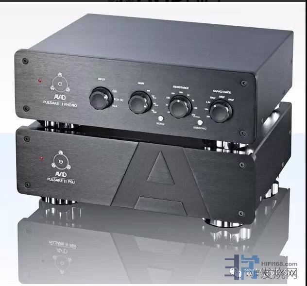

AVID Pulsare II唱放
唱头放大器是什么?为什么需要?

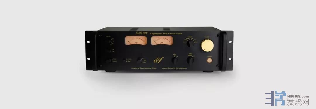

高级前级放大器都内置phono,图为EAR Yoshino的912
唱头放大器有两个主要功能,一个是RIAA等化曲线之等化,另一个是放大。
我们先谈放大。一般而言,在CD为主流的今天,前级扩大机多半设计给CD唱盘或其他『高电平输出』的讯源机器使用,一般CD唱盘的输出大约2V上下,可是唱头的输出(MM唱头)大约才3mV上下,所以必须先经由一次放大,把唱头的输出提升到高电平水平,才能重播出来。如果使用的是MC唱头,那么输出将更低,大约才MM唱头的30分之1,所以MC唱头必须经过两道放大手续,将MC唱头输出提升到MM唱头水平的这一段工作,可以用『前前级』,或『升压器』。有的唱头放大器或前级(或综合扩大机)的PHONE输入端,同时可接受MM及MC唱头,此时则不需升压器或前前级(切换即可);反之,若唱头放大器或PHONE输入端只能接受MM唱头,使用MC唱头时则必须。
那等化又是什么?这得细说了。唱片的录制是在唱片上刻出一道沟纹来记录声音,这道沟纹的振幅与声音的频率有关(详细公式此略),低音振幅大,高音振幅小。唱片发展之初遇到的难题就是:低音振幅往往过大,以致占据太多唱片面积,进而缩短了可录音时间,偏偏高音又振幅太小,又被表面灰尘或杂因给掩盖了。为解决此问题,就有『施加等化』的作法,也就是录音时将低频压制(让振幅缩小),高频扩张(振幅放大),放音时倒过来,将曲线还原,则两个问题就能同时解决。早期唱片公司各有各的等化曲线,一直到1965年,RIAA(美国录音工业协会)将曲线统一,所以后来的唱头放大器也有人称为RIAA唱头放大器。市售唱头放大器、有PHONO输入端的扩大机,都内建此等化线路。

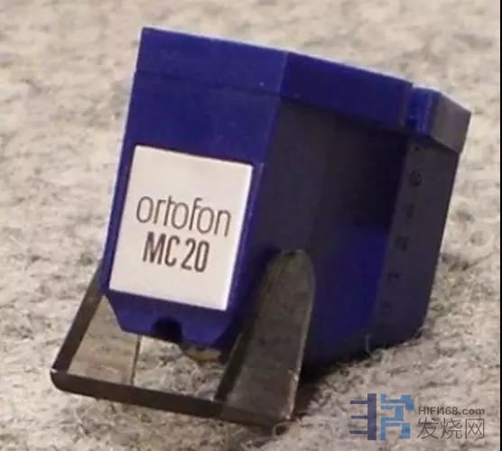

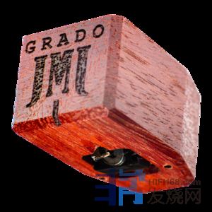

唱片的重播,唱头可算是一等一重要的,因为整个重播原理就是靠着唱针读取(摩擦)音沟两侧的凹凹凸凸(不是底部,底部没有音乐信号,反而积有很多灰尘),藉针杆将震动传回唱头,产生磁电转换,变成电能,输出重播。那么,『磁电转换』的方法就有很多种,以MM、MI、MC三种方式最具代表性。MI式是在以固定磁铁与线圈的唱头壳中,以针杆带动铁蕊改变磁力线的分布量,所以叫『动铁』唱头(Moving-Iron Cartridge),此种唱头以美国的GRADO为代表厂。
MM式的唱头则是针杆的后方有带磁的小铁条,以震动此铁条的方式获得输出,所以叫『动磁』唱头(Moving-Maganetic Cartridge),SHURE是MM唱头的代表厂商(而且从未做过其他种类唱头)。
MC式唱头则在针杆后方缠上线圈,针杆震动就会带动线圈,产生输出,所以是『动圈』唱头(Moving-Coil Cartridge),丹麦的Ortofon公司的MC头颇具代表性。MI、MM唱头输出较高(不需要升压器或前前级)、制造成本较低廉,唱针通常可以自行更换;MC唱头输出低(要升压器或前前级),制造不易(造价高),又因针杆后面缠上线圈,唱针不能自行更换(维修花费大),故总体而言,使用MC唱头的代价颇高,初入门者以MM或MI唱头为宜。
实际聆听上,MM(MI)与MC唱头也有差异,MM唱头高频细节与质感较少,但通常中低频较浓而有韵味,MC唱头声音普遍较细致。两者其实各擅其长,但在高价的唱头市场当中,除了SHURE的V-15之外,几乎都是MC唱头的天下。

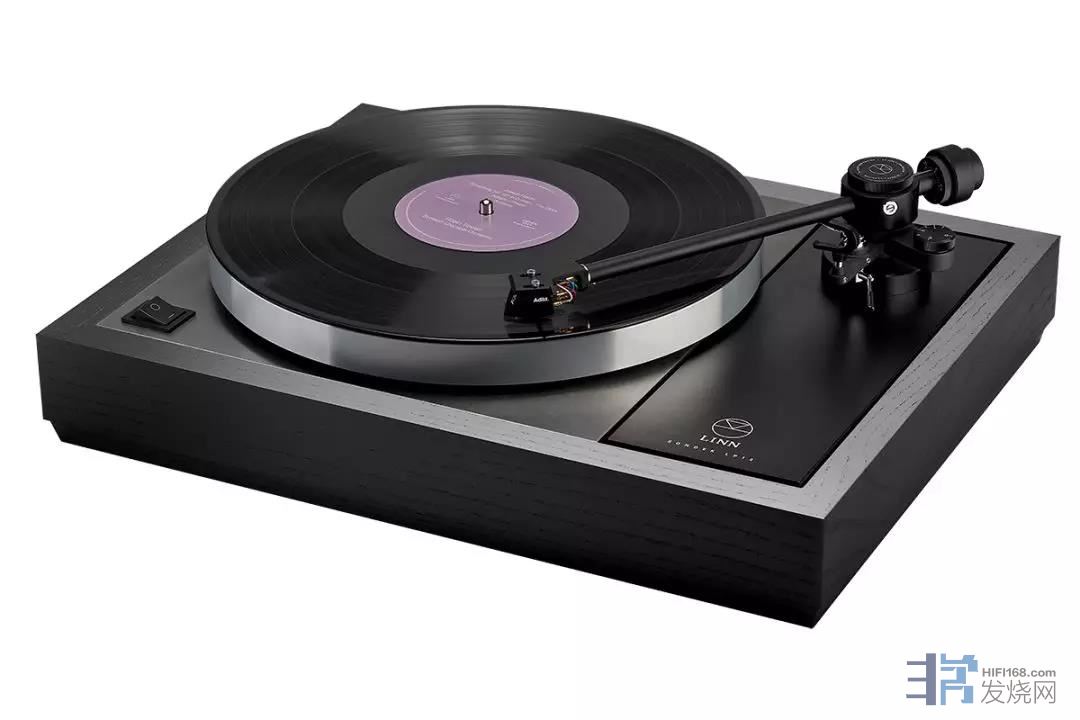

另外,我们还可以将唱盘有无悬浮分为『软盘』与『硬盘』。其实所谓『悬浮』就是一种避震的方法,前面说过,『如何让唱针拾取最多、最正确的信号』,是重播质量的关键,故提供唱头唱针一个最稳定的工作环境非常重要,外界的震动必须尽可能的消除。震动的来源有哪些?声波产生的震动、桌面无时不在的细微摇晃、还有最靠近唱盘的马达震动都是。抑震、导震对应的方法常将唱盘藉由油压、弹簧甚至气浮、磁浮方式『架』、『悬』起来,以导除震动,这就是所谓的

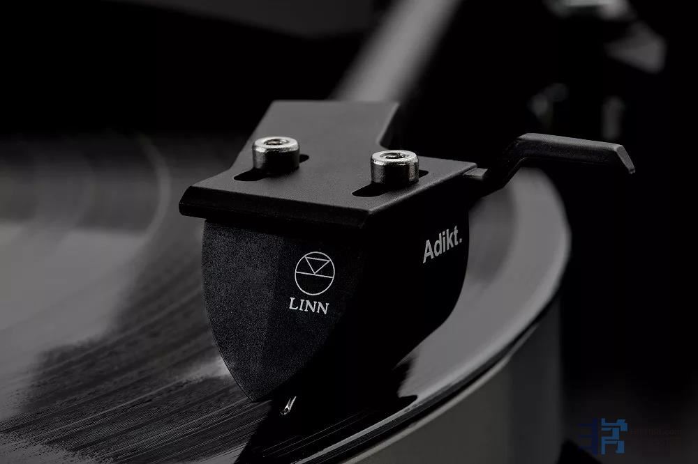

英国 LINN
『悬浮』,以此方法制成的唱盘俗称为『软盘』或『悬浮盘』,凡没有悬浮避震者,就称为『硬盘』,也有人称为『固定盘』。软盘因为有悬浮避震的帮助,对于马达的抖动及旋转平顺度上比较宽容,相对的,精度要求也不那么严苛;在盘身设计上也可以选用较为质轻之材质,免除掉又大又笨重的麻烦。创造出来的声音走向往往是轻松而富有弹跳力。软盘的代表是LINN。

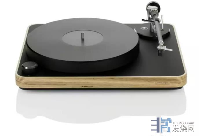

硬盘没有悬浮,但一样要面对避震的问题,那就回归自然法则:『重则威也』—-请想象:相扑先生和蔡依林比起来那一个比较不容易被风吹跑呢?就是这个道理。此时唱盘设计者就常常以高质量、高密度复合材质设计转盘(有时使用砲铜),加上分离式马达、丝带传动等等手段来使震动对于转盘的影响降到最低限度。当然,这种精密加工的结果当然使得造价昂贵、盘身极重—-数十公斤、逾百公斤者都有(洪老板曾该玩笑说:要用那种盘得要有好桌子)。硬盘的声音以沈稳为诉求,代表厂商是Clearaudio。
硬盘的代表 Clearaudio 唱盘

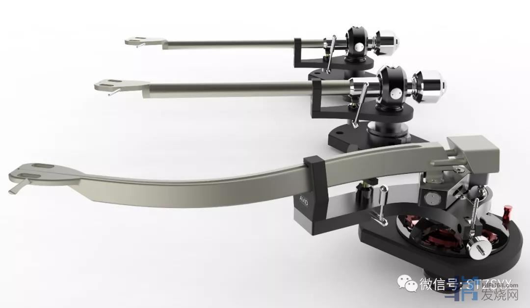

AVID HIFI 钛合金唱臂
