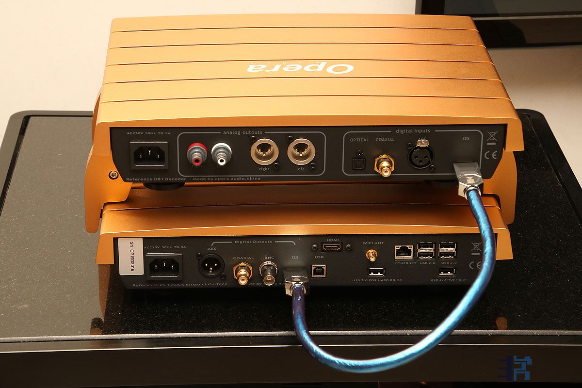

欧博RDB1解码器的背板。
模拟输出部分,平衡模拟输出端子是发烧级补品级的瑞士纽崔克。
单端模拟输出采用德国WBT的发烧补品级RCA输出端子。
4组数字输入:光纤、同轴、AES平衡、I2S。
也就是说RDB1解码器可以同时接4组数字器材,例如I2S接RDS1转盘、同轴接CD转盘等。

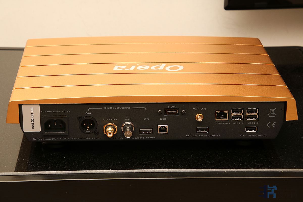

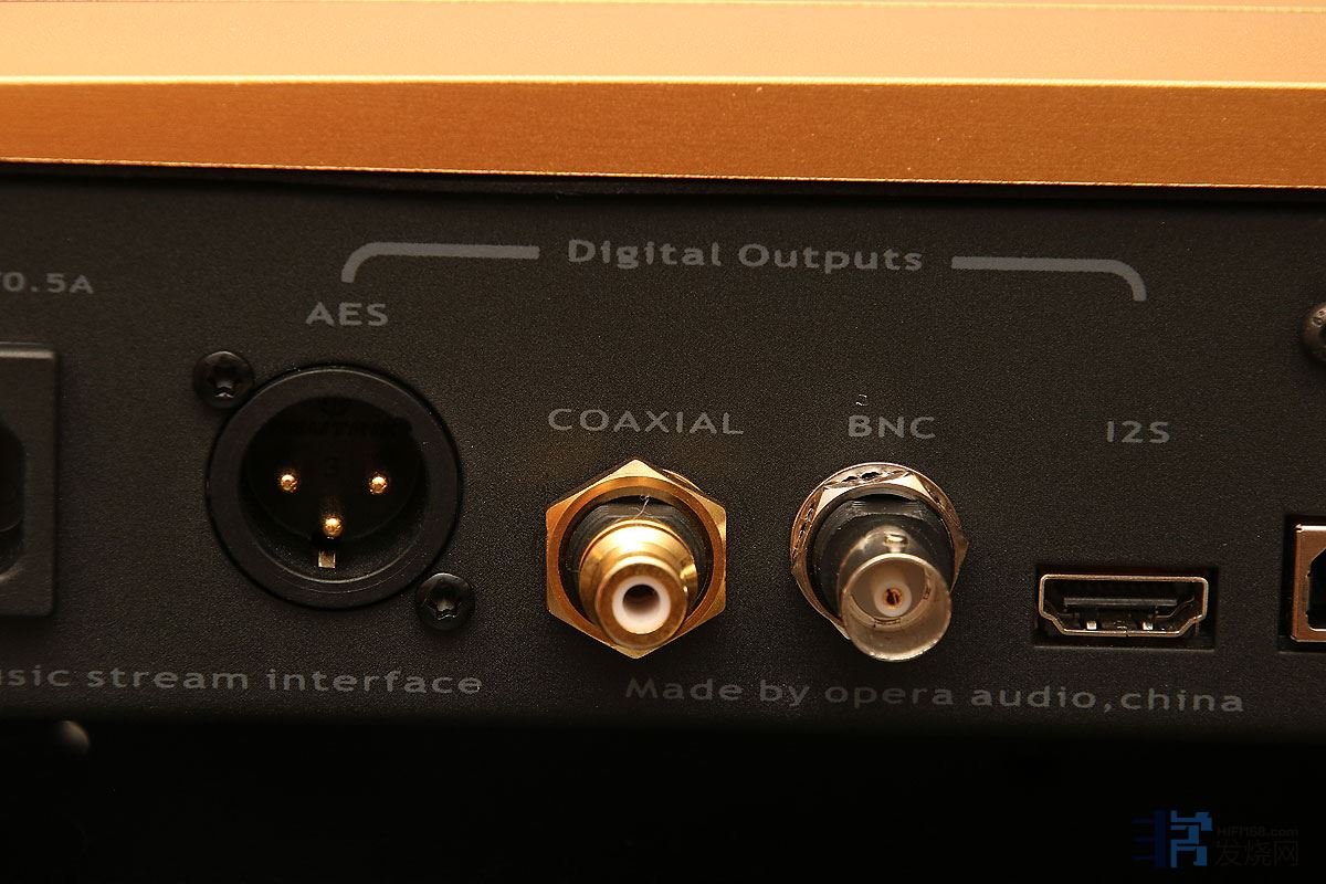

欧博RDS1转盘的背板,这个有点复杂,待我慢慢说来。
数字输出有4组,AES平衡、同轴、BNC、I2S,I2S对应欧博RDB1解码器。

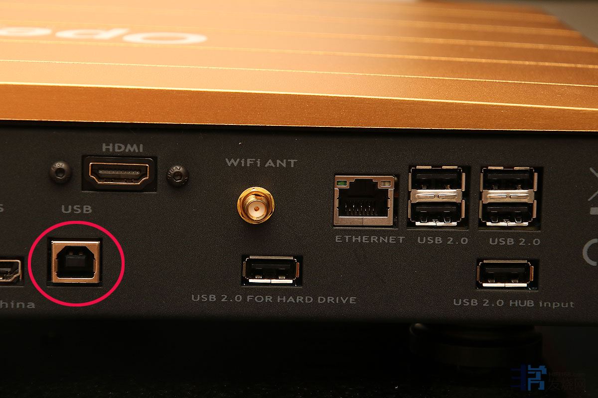

下图红圈的USB口是接电脑、笔记本USB输出,因此,这套欧博旗舰数播组合可以接USB输入。
一般的解码器就可以接USB输入,但欧博这套解码器用了更发烧的设计,把USB界面和解码器分体了。
然后,欧博把USB界面放到转盘上了,单独供电,不干扰解码器工作。
这样,如果您想接电脑的USB输出,就必须要一套欧博数播买,不能只买解码器。

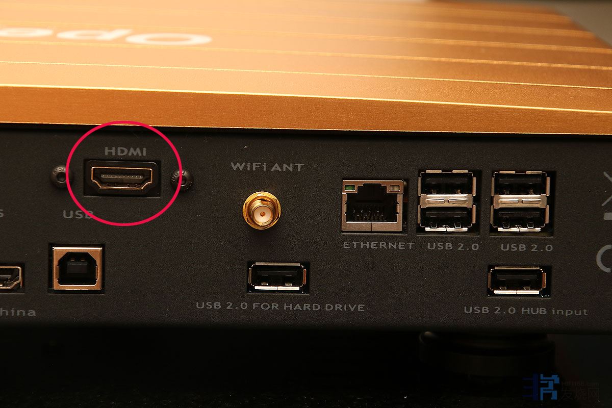

这个是HDMI视频输出,可以接电视、显示器看唱片的封面资料、曲目名等,与操控界面同步。

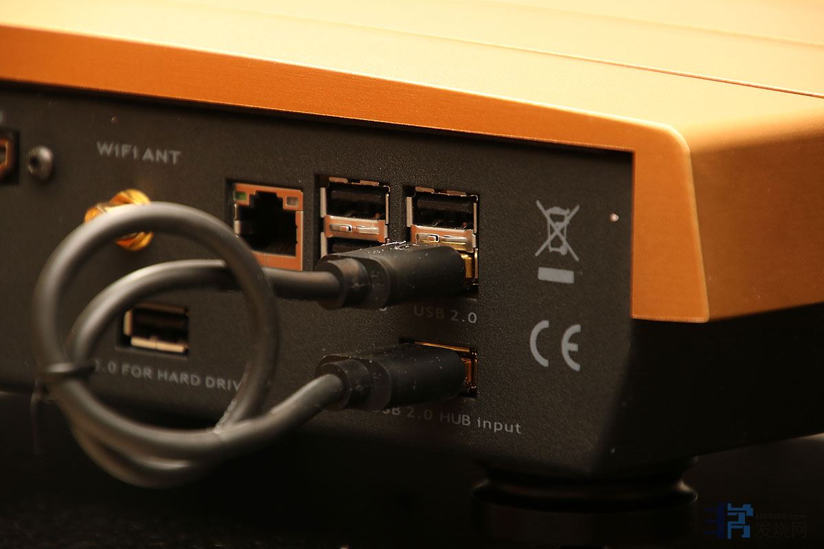

下图红圈的硬盘USB口是接硬盘盒或者欧博X1之类的硬盘适配器。
蓝圈的4个USB口是接光驱用,也可以接手指U盘,不建议接硬盘。
其余就是WIFI天线和网线口了。
食古轩主网友问,这套欧博旗舰为什么不用USB连接,看,答案在这里,这就是USB连接了。
上文说过,一般数播的解码器把USB界面放在解码器内部,而欧博为了减少界面对解码器的影响,把界面放在转盘上面,并且单独供电,保证不互相干扰。
或者简单说,RDS1转盘可以是一个发烧USB界面,可以把USB输入转为I2S输出。

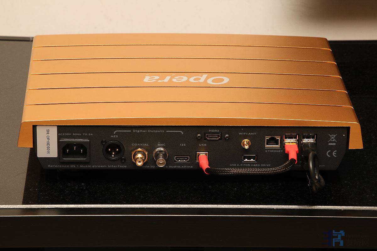

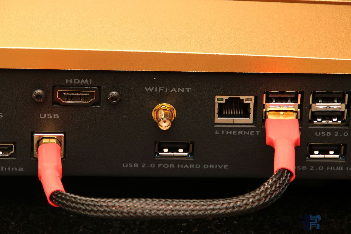

如果这套数播直接接硬盘的话,就用随机提供的这条USB线接上,转盘才能正常工作。
转盘内的数播处理器和USB界面是灵活分离设计,既可以接电脑,又可以接硬盘。

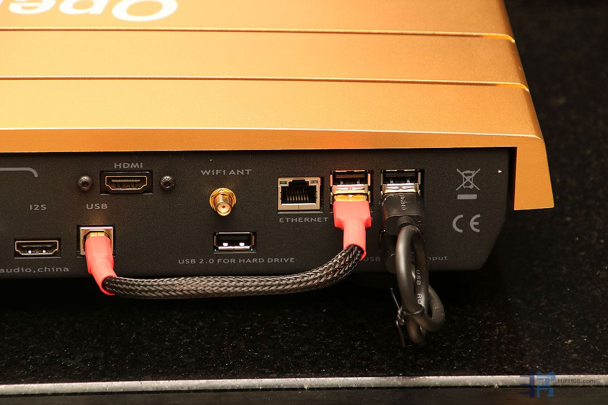

又简单说,就是如果接电脑的USB输出,就拨掉这根红色USB线;接硬盘、U盘、光驱,就接上。
这根是USB供电线,如果硬盘USB口需要接硬盘,供电是不够的,所以,接上这根供电线可以提供足够的电力。
如果硬盘USB口不接硬盘,就不需要接这根供电线,这线是跟机送的。
这就是开机前的接线情况了。

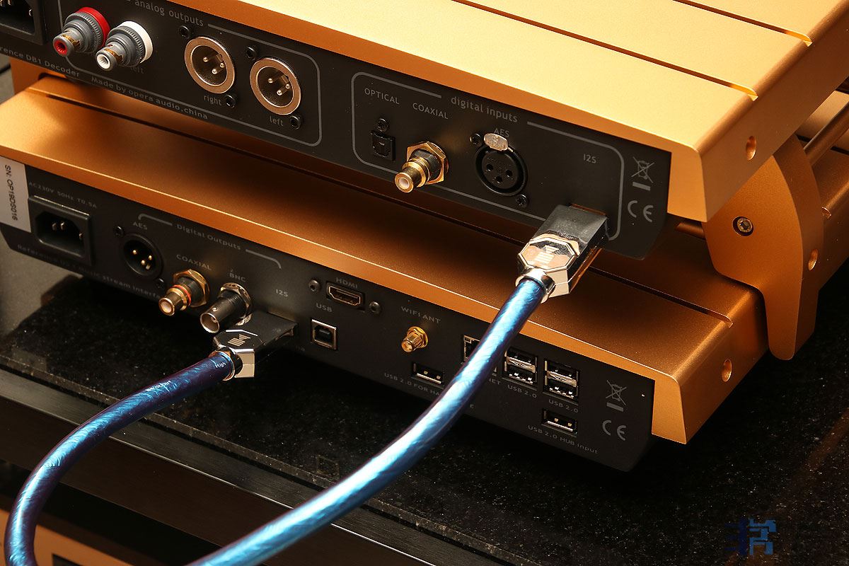

欧博RDS1转盘和RDB1解码器之间是采用I2S方式连接,I2S是损耗最小的传送方式,传输没有经过合成,最直接到达。
具体的传输方式就是采用HDMI线,这是随机配送的开博尔镀银HDMI线,另外欧博也准备了线世界的升级HDMI线,供用户升级选购。
