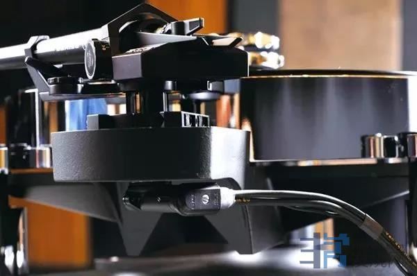

曾经试听过AVID HIFI的旗舰级黑胶唱盘ACUTUS Reference Mono SP,这是一款设计独具心思的唱盘,用独特的悬浮技术达到了卓越的避震效能,却又不会有一般软盘不稳定的弊端。同时整台唱盘其实不算十分厚重,但驱动马达的供电器却巨大如大功率A类后级功放,还比如底座与唱盘转轴系统等多项设计与制造的巧妙之处,更彰显了极致的工业设计水准。创始人兼总经理Conrad Mas先生向记者介绍,成立于1995年的AVID HIFI,其实与传统英国音响品牌有着很多本质区别的地方。
Conrad Mas先生对黑胶模拟音响的热爱是根植于骨髓的,加上工程学上累积的丰富经验,因此他的研究也更具深度。他举了个例子,当音响在房间中播放时,即使用水泥砖块这么重的材料砌出来的墙都避免不了会因低频声波产生振动,更何况黑胶唱盘了,因此任由多厚重的唱盘,都无法用重量来抵消低频的影响。于是,Conrad Mas先生用几何力学设计了转盘、底座、唱臂座无谐振化造型,同时设计了由弹簧和橡皮筋组成的三个低频卸振底座,有效将作用于唱盘上的任何谐振通过此底座高效地消弭。于是,ACUTUS唱盘即使在播放的时候用手按压、敲击机身,都不会对播放产生任何影响。同时,通过重播的声音,都可以感受到ACUTUS唱盘的低音是清晰通透的,细节丰富度在同类产品中出类拔萃。

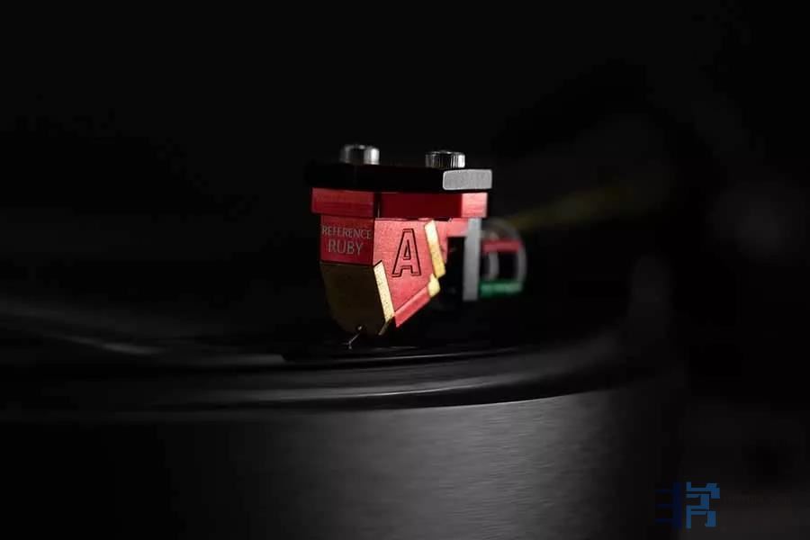

AVID HIFI在近期还陆续推出了3款唱头和4款唱臂等产品,以完善产品线。唱臂唱头的谐振控制更是影响声音质量的关键,因此唱臂臂管和唱头外壳用3D打印技术制造,而且材料还是钛金属,确实令人期待。Conrad Mas先生这次展示了旗下Reference Ruby MC唱头,之后还会推出Boron和Ionic。Reference Ruby采用全新设计,核心的唱针、线圈找日本工厂订制,设计上为改善动态而把线圈绕组减少,但输出仍达0.32mV,这有赖于强化的磁铁组件。而唱头针杆以红宝石制作,针尖用上Micro-Ridge钻石。
