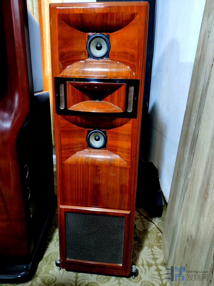

后面李老也给我听了后面那一对小号角,它用了一只号角高音,加两只4寸中频,再加一只14寸的低频,采用迷宫式的设计。就声音和那对大号角有些类似,同样是比较舒适的听感,不讲究hifi性,高频完全没有压迫感,中频富有魅力,低频属于宽松但偏慢和糊一些的那种。用来听人声啥的很舒服,但对强调hifi性的器乐,则稍嫌不足。

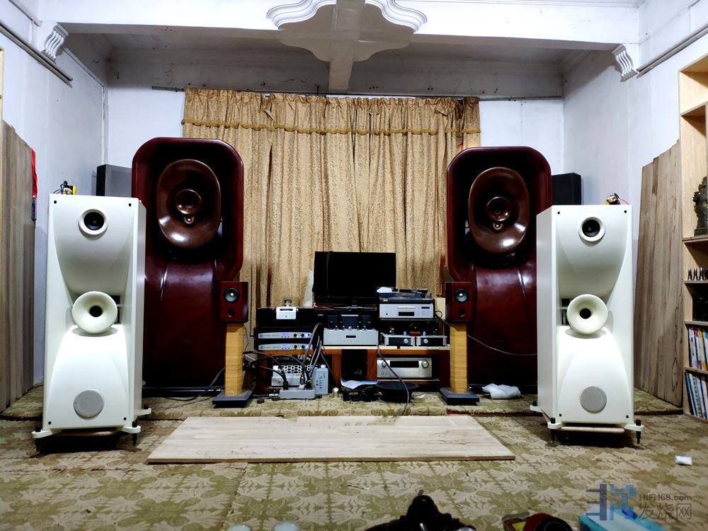

终于轮到了今天的主角,前面那对白色:
个人觉得这个造型还是挺漂亮的,当然,比起喇叭花之类的还是不太高大上,但仍然不错了。李老介绍说用了一只超高频补充17k以上的高频,高频延伸到了30k水平。中频用的上面那只4寸的全频担任,并采用开放式的结构。低频没有采用大单元,而是用的四只4寸全频负责100hz以下的低频,可以达到50hz的下潜。最终的版本会用6-8只4寸全频做低频单元,下潜可以更好,和中高频衔接也会更好一些。
就听感而言,这对箱子明显和前面两对有区别。如果说前两对明显让人感觉是号角箱的话,这对新箱则拥有了最多的hifi元素,高频是明显的差别,不仅量感足够,线条号也很强。在听小提琴和乐器时,从刚刚的柔和变成了顺滑而华丽。并且,声场和定位也明显变得更为清楚。如果说后面两对是比较老旧的声音的话,那这一对就明显很年轻了。不过,略带粘稠的中频依然提醒我,这是李老的作品。或者也可以说是4寸全频单元的声音。
不过,最大的改变是低频,低频变得速度适宜了,低频质感也完全可以接受了。动态和层次也因此变得分明了许多。

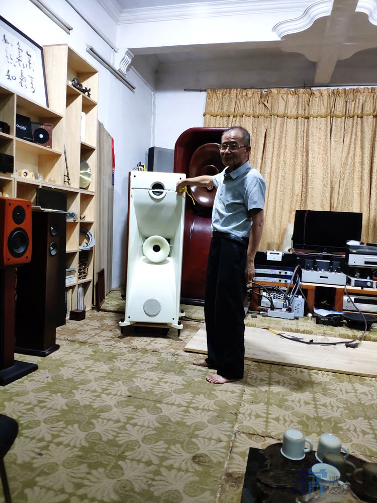

如果说还有什么问题,那就是整个箱体挺大的,而且低频下潜似乎也对不起它的体积。为此,李老说会把面板修改得更小了些,可以更好的放在家庭中。另外,会把低频的喇叭数量由目前的4个/只改为6-8只,这样低频下潜可以进一步的改善:

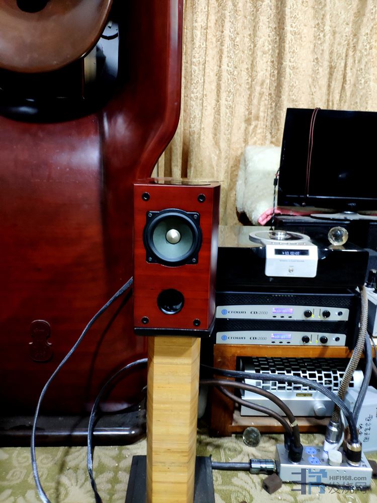

好象没空来更新这个贴子了。赶紧更完闪人,估计有些人都要骂我了。眼看快到中午了,我赶紧提出听听李老的4寸全频,看看这对箱子的表现是否比上自己的NS16(私心还是有的,呵呵)
说实话,这对小箱子还是很让我吃惊的。虽然只是一对4寸,而且是对全频,但是声音饱满度很高,在如此大的空间内(大约30+平方),居然没有单薄的感觉。它的另一个优点是中频,很粘稠的感觉的中频人声是很毒的,弦乐也好听到爆。很希望自己的音箱能做出如此舒服的中频出来,估计NS17有点希望。
当然,它的缺点是很明显的,低频下潜是不够的,到70hz差不多吧,高频延伸也是不够的,基本上到17k到头了。不过,对全频音箱,味道好的中频,足矣!
