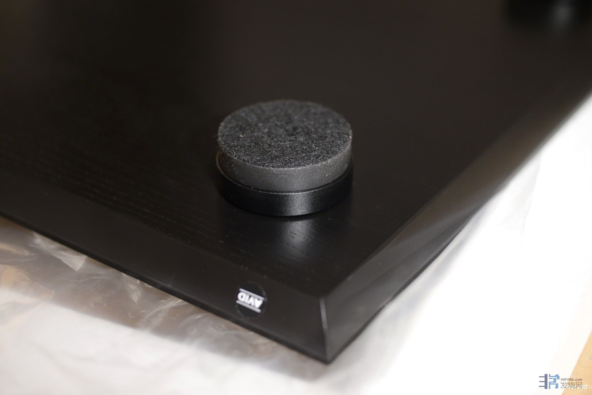

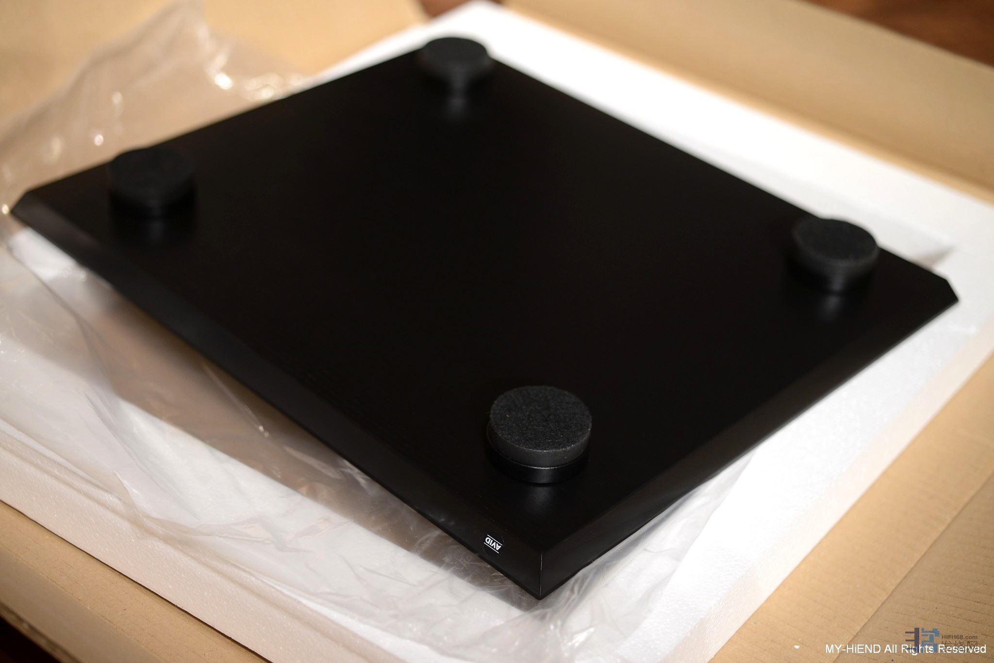

既然有隔离避震板,安装唱盘前当然要先安装这一片,其是AVID与知名专门生产避震产品的美国Sorbothane合作所开发出来的,使用针对黑胶唱盘特性的复合式材质,当然用在其他器材,如CD唱盘也很合适,承重可达50Kg,颜色有浅木色与深木色两种可选。

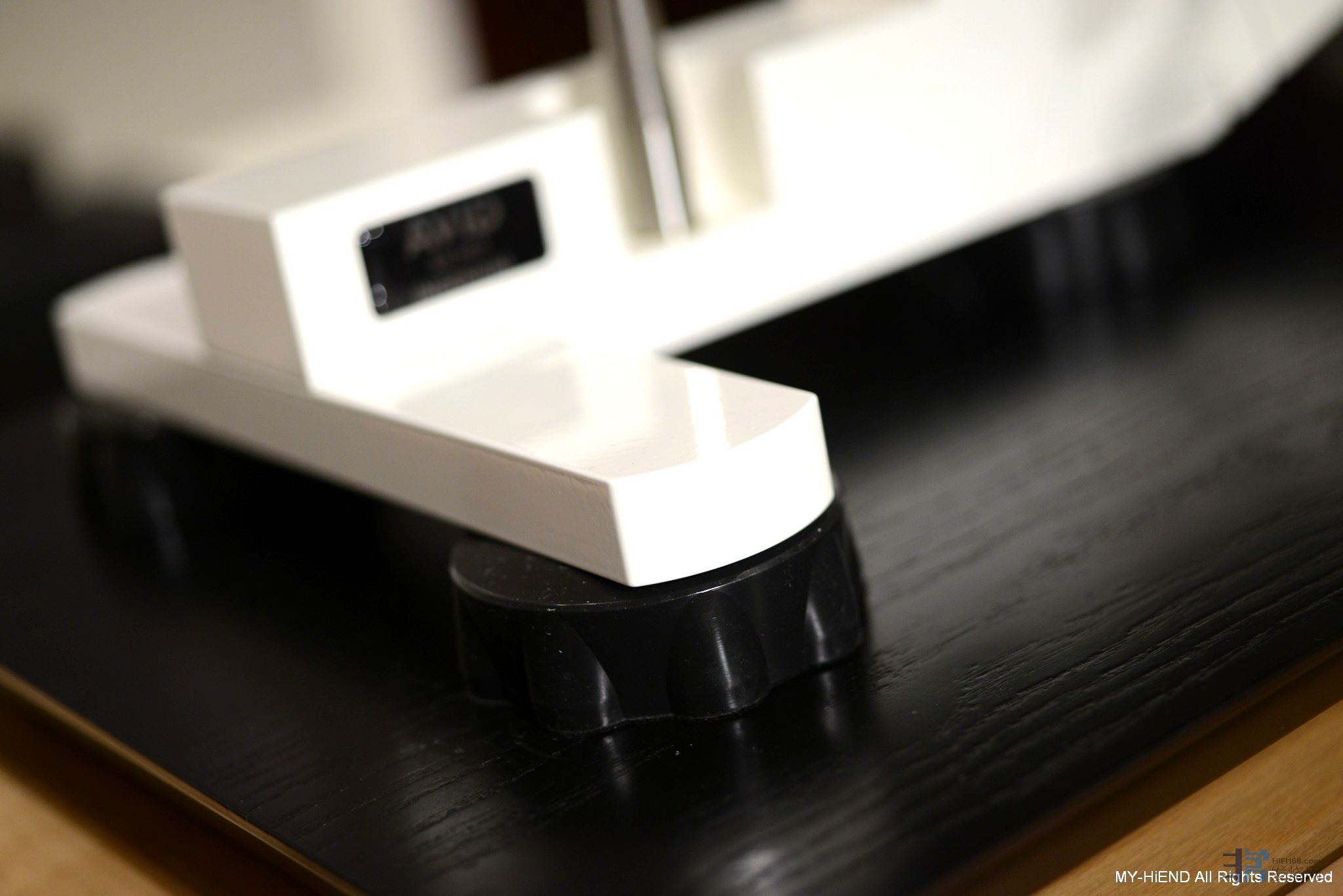

避震脚垫的特写,软硬结合的方式。

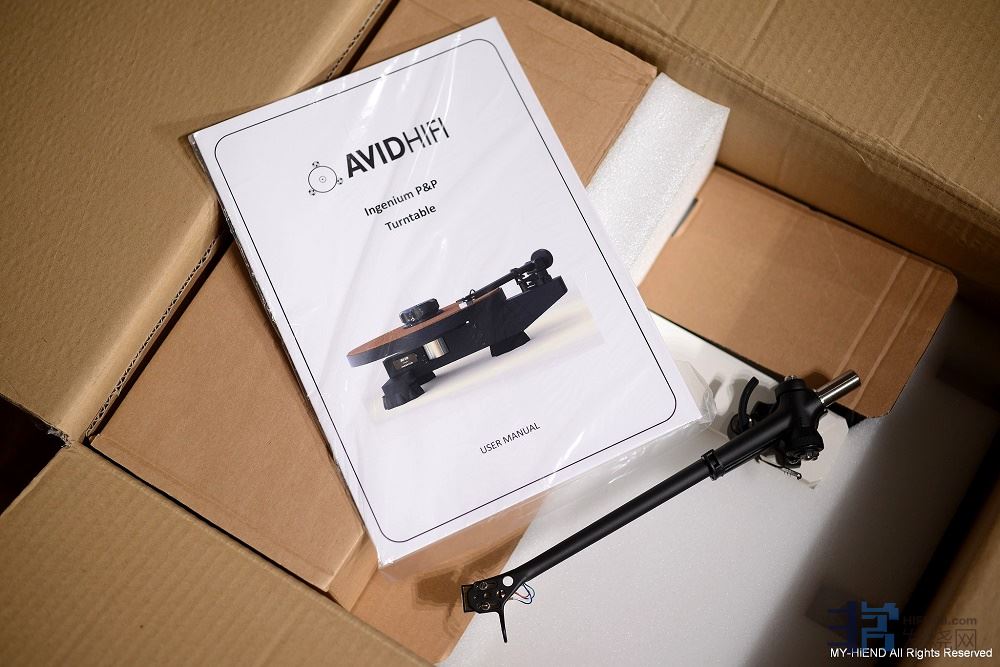

Ingenium Plug&Play开箱,说明书官网也可以下载,安装过程相当简单,只要照着做就行了,就算是黑胶新手也完全无需担心。

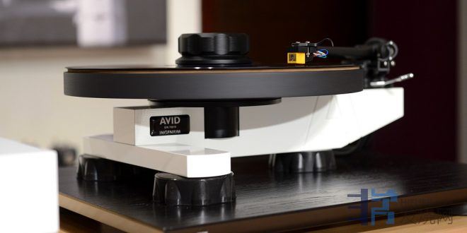

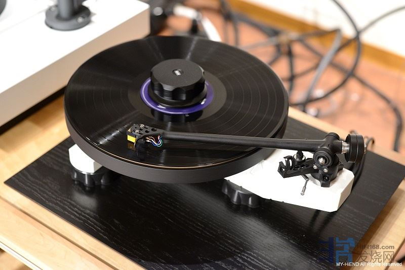

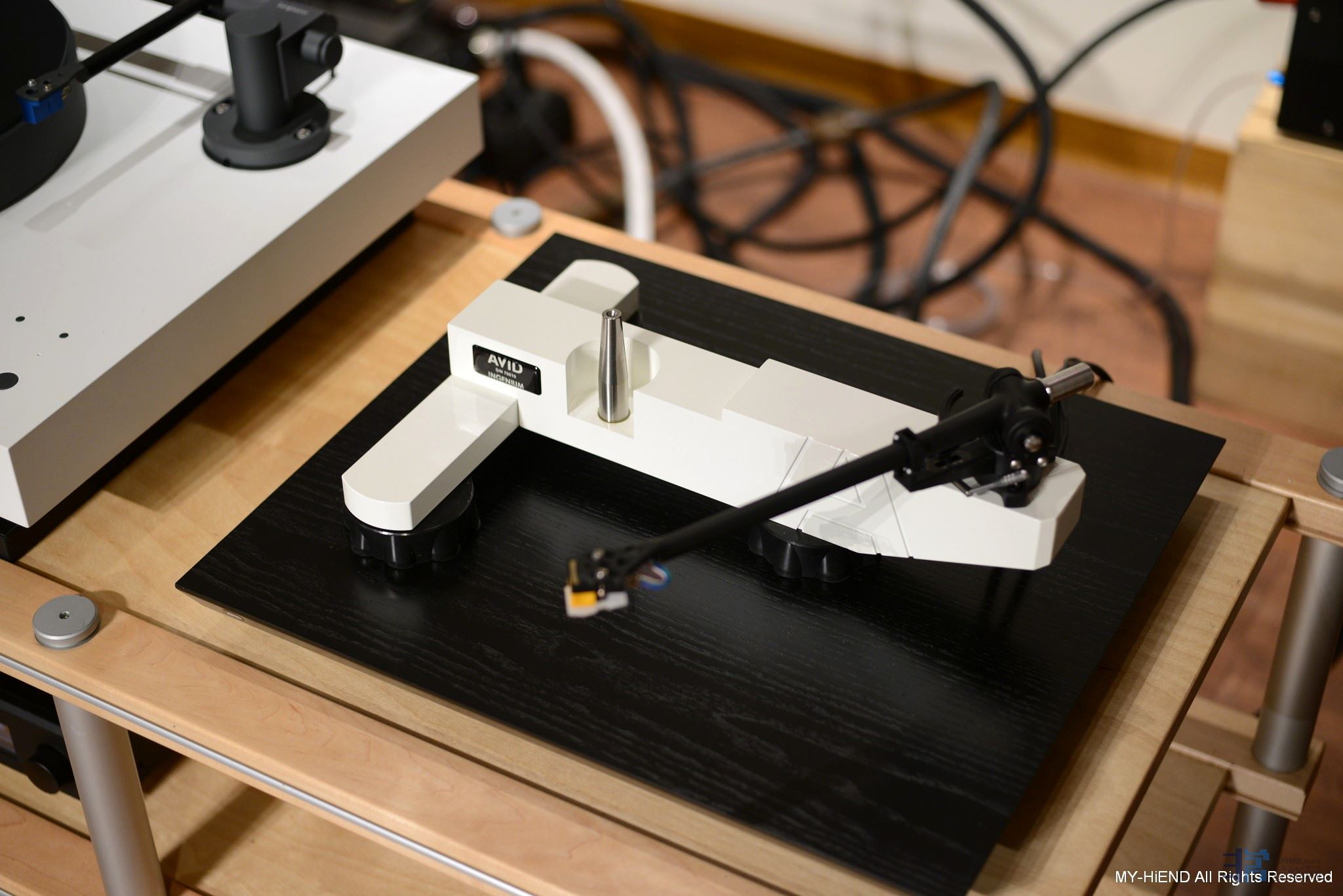

Ingenium Plug&Play唱盘本身结构是一个横向的T字型,采用三点支撑,唱臂与唱头出厂时都已经安装好了。
采用和 Diva II相同的专业Elastomer垫材(一种专用的避震合成橡胶)。

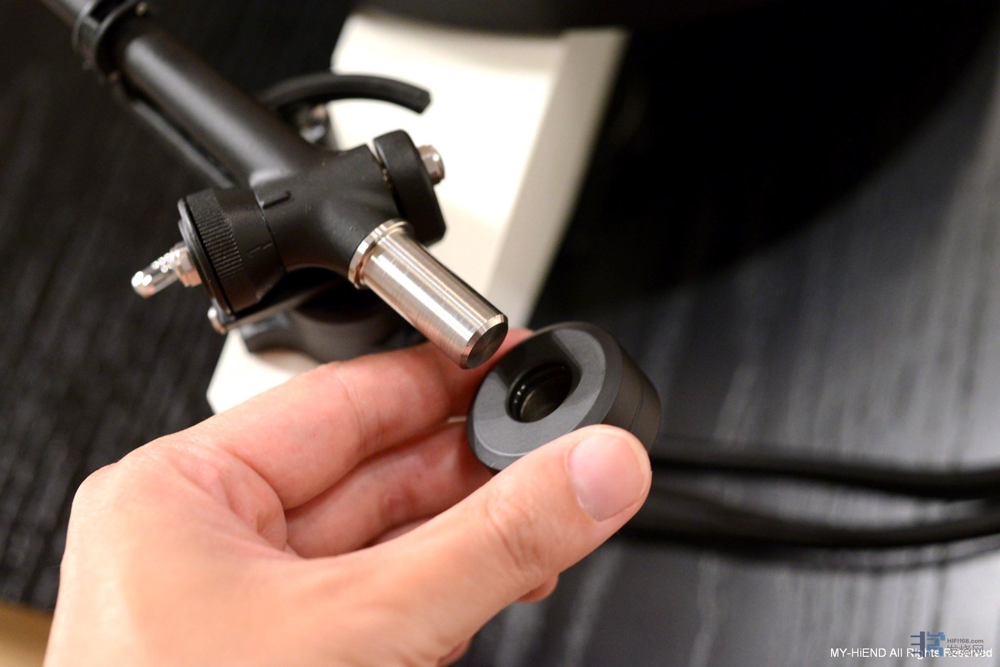

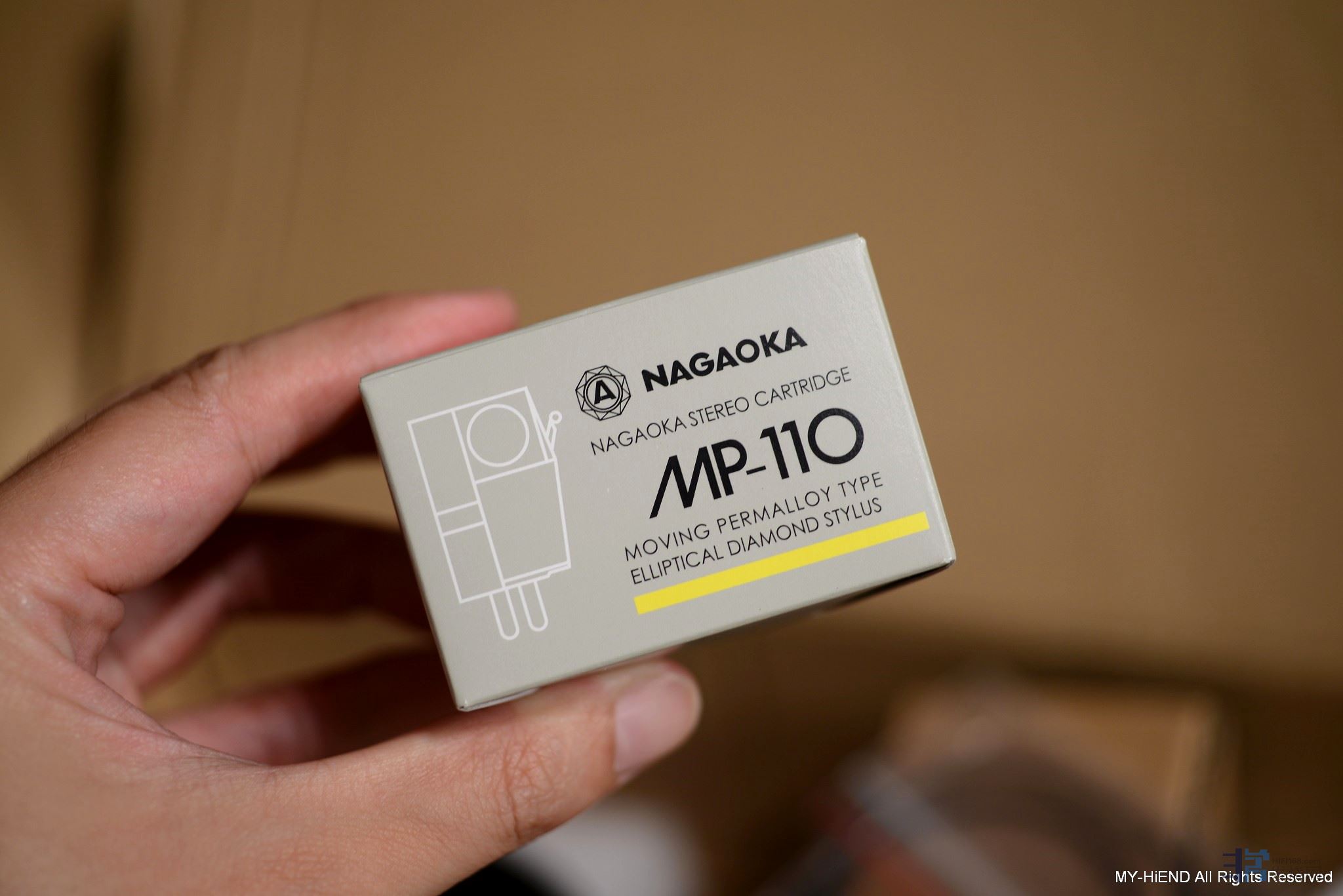

要特别提一下的是,请原厂搭配更好的唱臂与唱头,性价比更棒,唱臂采用AVID TA3 高级唱臂搭配Nagaoka MP110 MM唱头,再加上AVID Pellar MM/MC唱头放大器,未来若想升级,换颗好一点的MC唱头是最推荐的方式,不过实际试听时,虽然只用MM唱头,声音已经屌打市面上不少黑胶唱盘的声音表现了,毕竟AVID本来就是以黑胶唱盘起家,是专业的黑胶音响品牌,能有好声音是在预料中事。

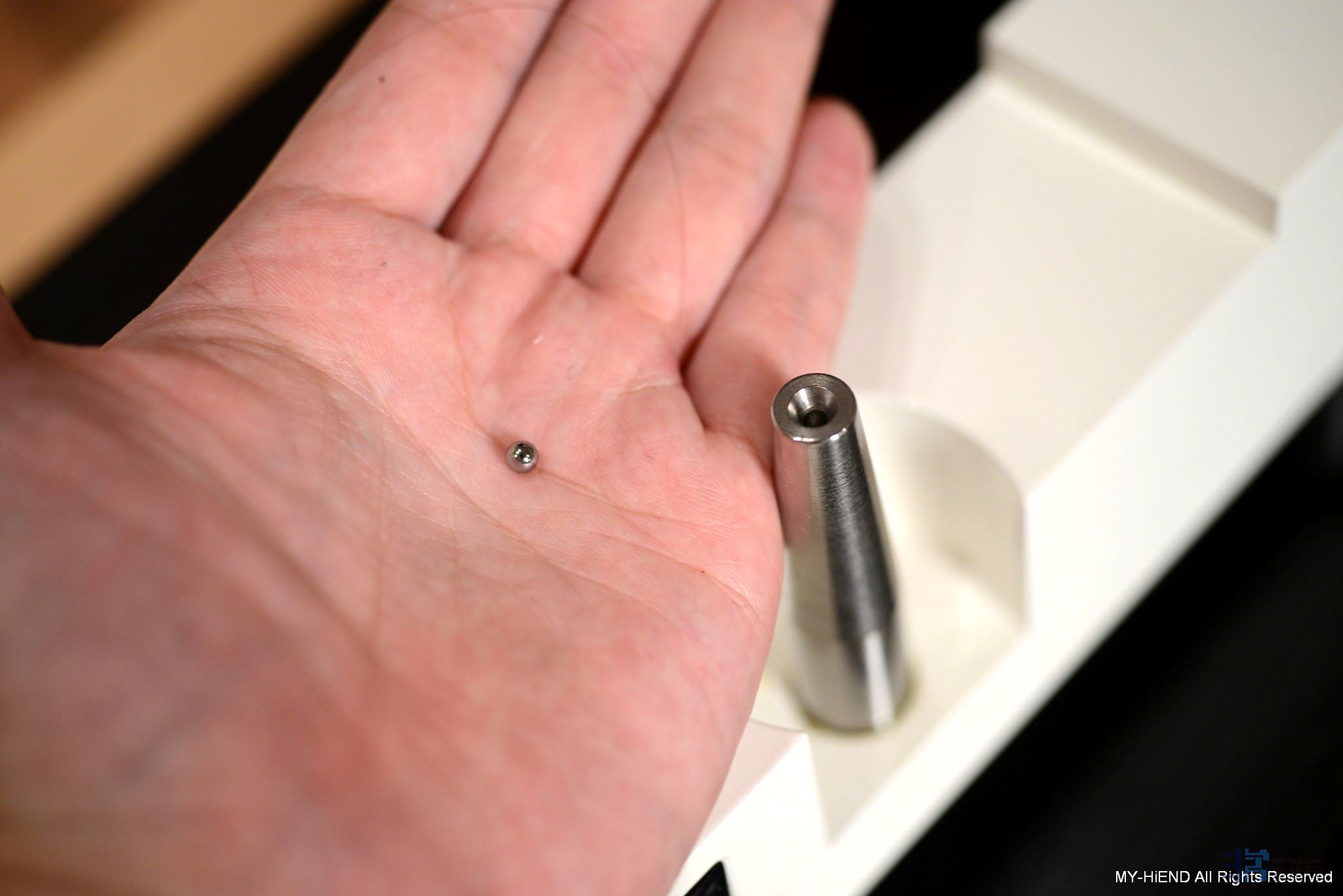

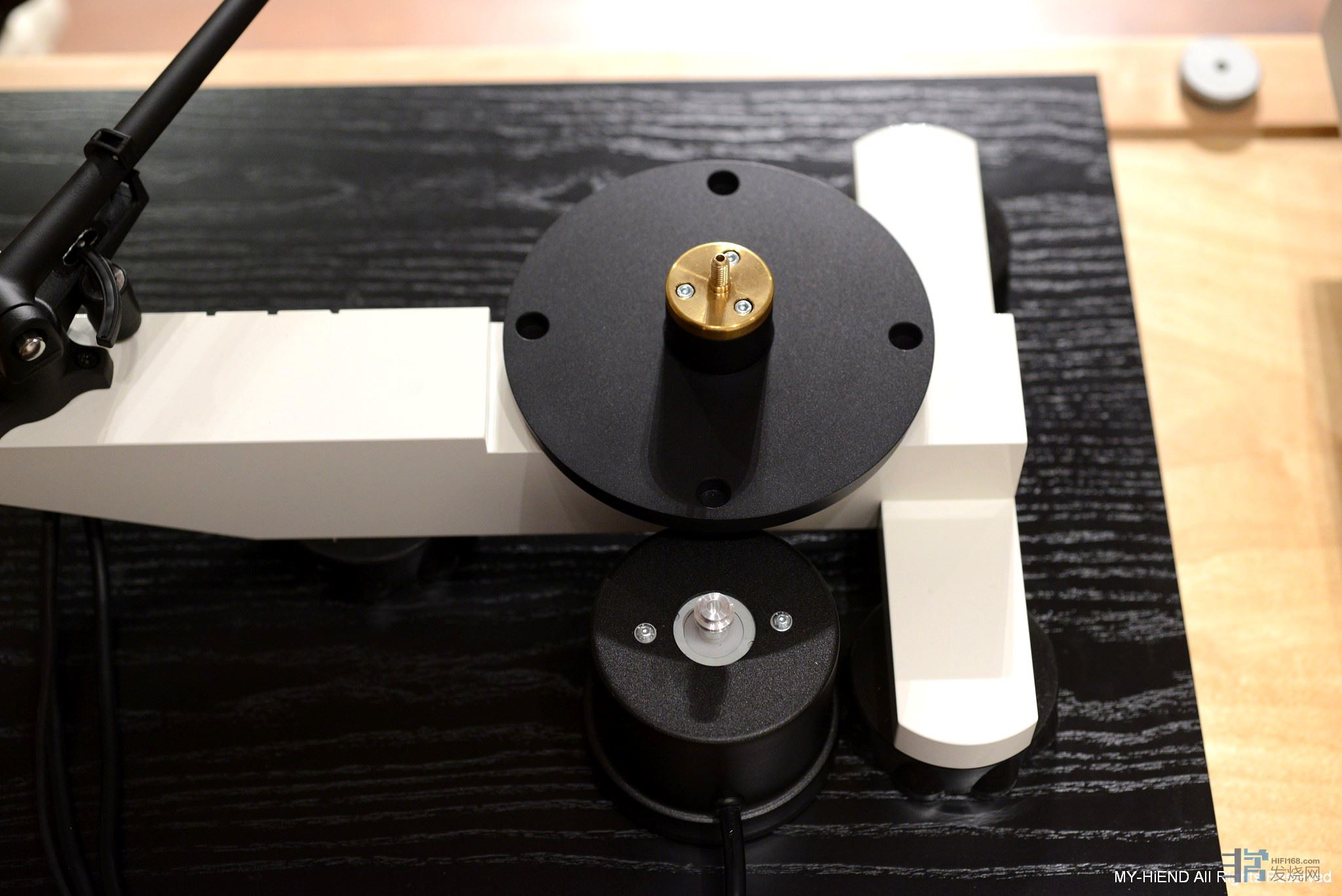

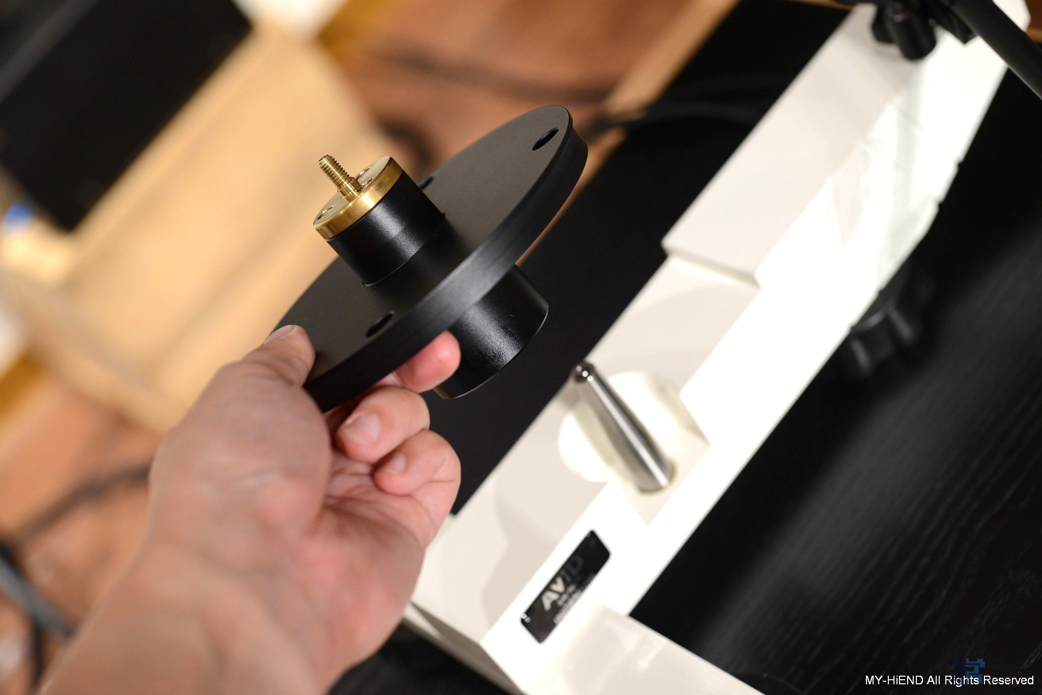

这个地方是相当重要,需要格外特别小心的部份,要将这颗小钢珠(碳化钨钢珠)放在轴心(蓝宝石轴承)上方的凹槽里,切记一定要先放,若忘记放的话会造成唱盘损坏,而且这里不能添加任何润滑油,由于钢珠很小颗,也要小心别弄不见了。
接着将驱动转盘插入承轴中,要慢慢放入,可以稍为左右转动一下放入,但切记不能太快,否则刚放的小钢珠可能会移位。

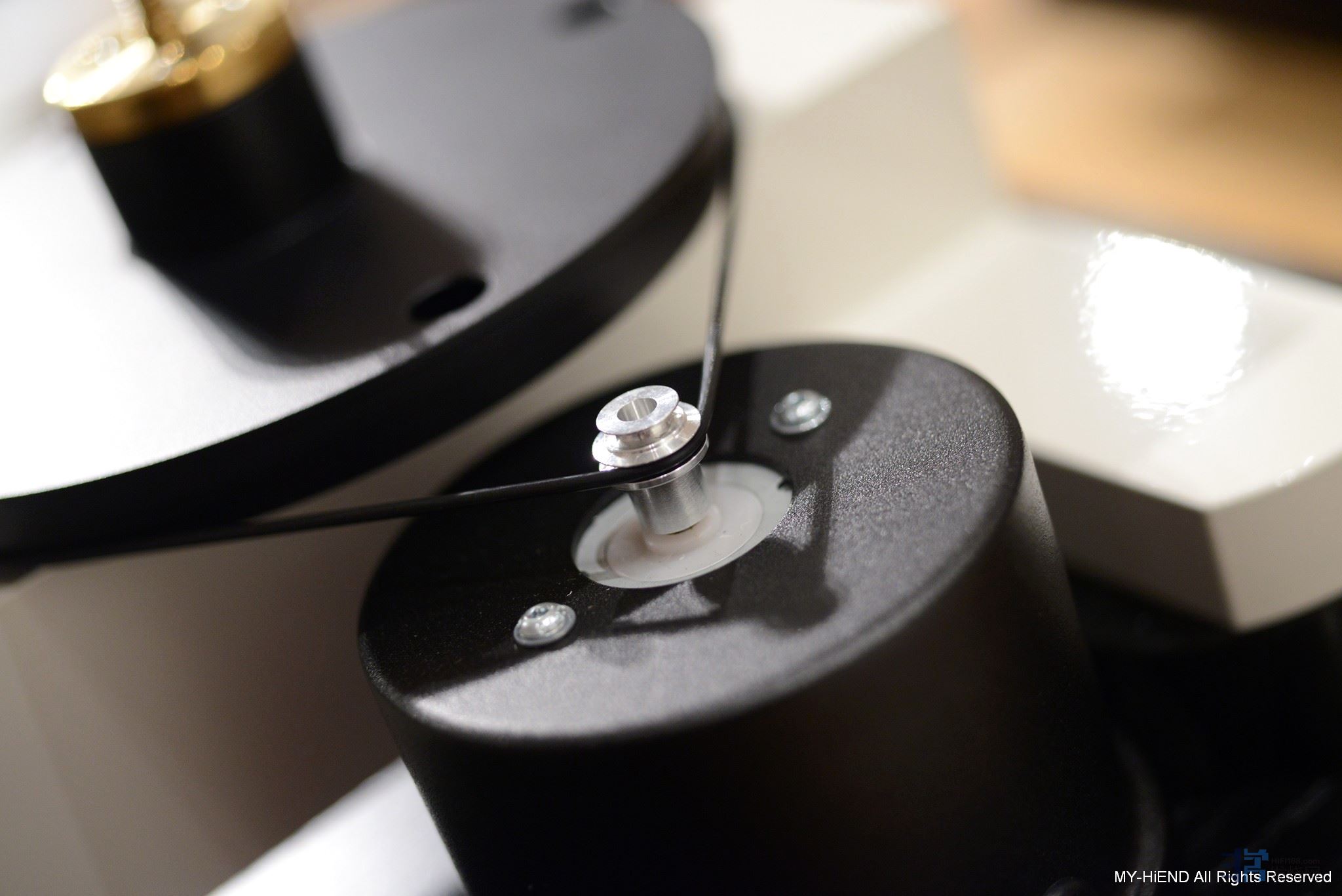

将马达放在转盘的后方,马达与转盘的轴心约距离97mm左右,基本上转速蛮准的,不过马达的前后位置会影响转速,因此若是龟毛一点的用家,建议可以买一个测速器来进行调整。
将皮带装上,装皮带后可以先用手转一转转盘,让其稳定,马达有两个凹槽,上方是对应33转的唱片,下方是对应45转的唱片,需要手动调整皮带位置。

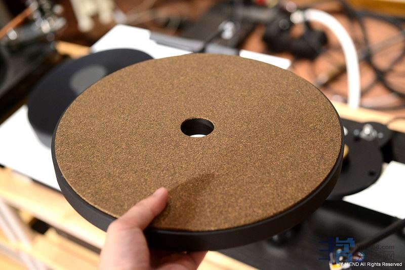

转盘本体,加上原厂附的唱片镇重达2.5Kg,转盘上方表面使用像软木材质来做缓冲与吸震。

唱臂平衡调整好后,就可以转动针压值,这颗Nagaoka MP110 MM唱头针压依原厂建议,可先设在1.75g。

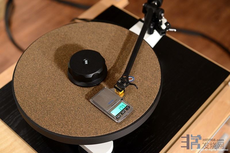

如果有针压计可以方便进行确认调整,可看到我们前面的设定其实已相当准确,这张照片也可以看到原厂附的唱片镇。

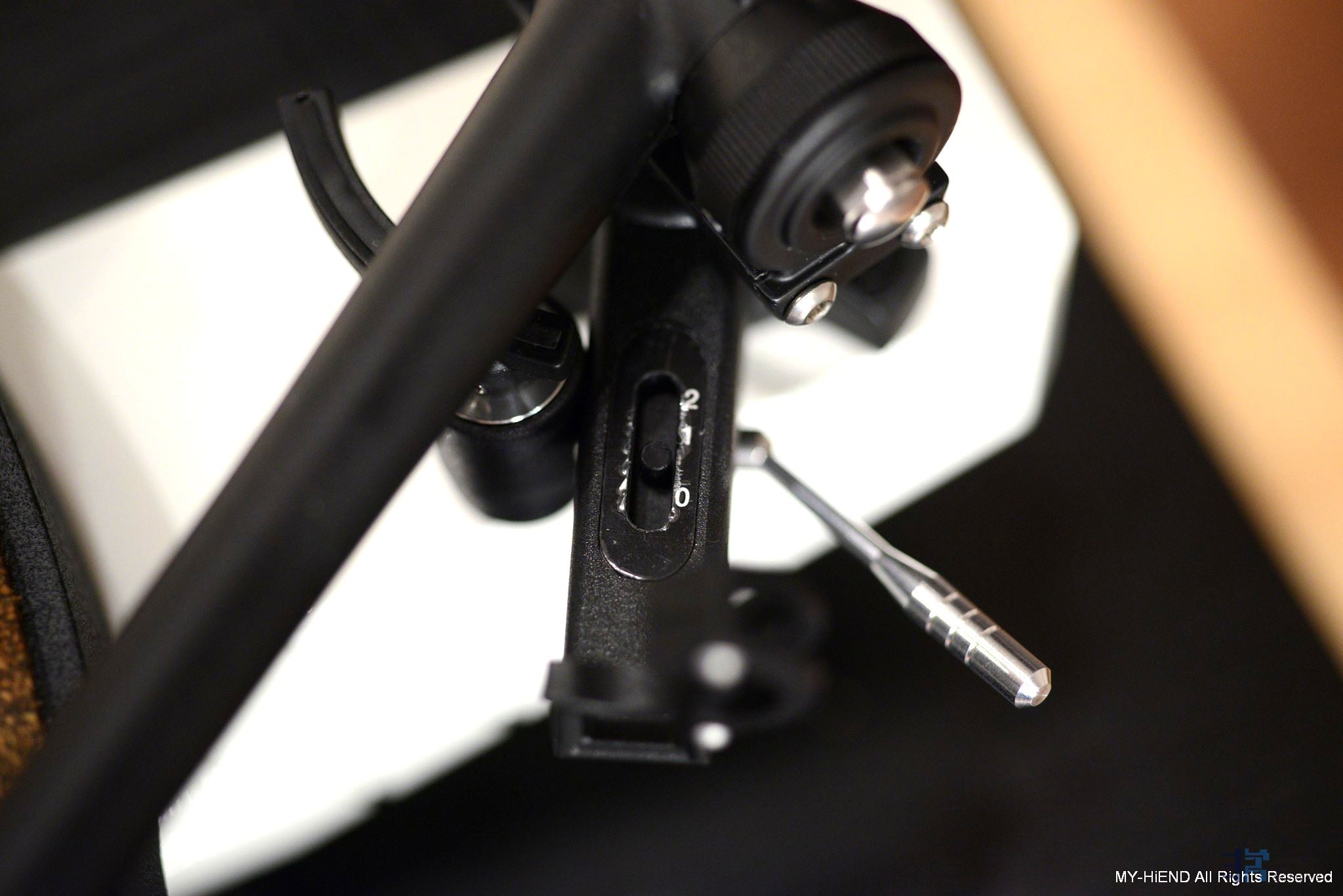

抗滑先设定在跟针压值一样就可以,当然也有专用的调整工具可以使用。(上面胶膜未撕,所以看起来有点起泡,并非是磨损)

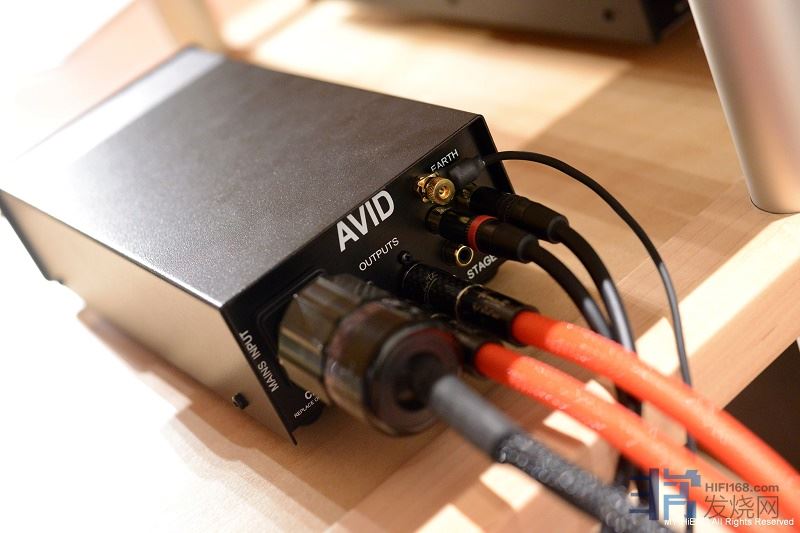

唱盘的安装到此已经完成,接下来就是安装唱放,AVID Pellar MM/MC唱头放大器的切换在底部,使用前先依说明输切换到MM的位置对应我们使用的MM唱头,然后将唱盘的讯号线与接地接到唱放的讯号输入,再用一对讯号线接到扩大机就完成了。

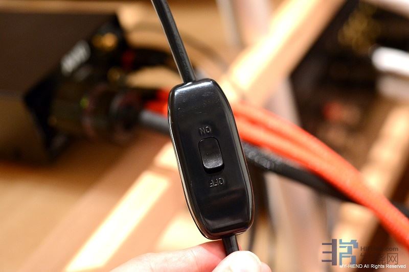

Ingenium Plug&Play的开关,简单但好用,马达的运转很用力,反应也很快。

原厂所附的唱片镇非常重要,是要锁住唱片的,为何要用锁的? 因为唱盘的中央轴心那块小小的平面圆形铜盘是稍为突起一些些的,要锁住之后才能确保唱片的平顺运作,这点非常特别,请看一下我们录制的影片。

● 与上级型号相同的三点式 Elastomer合成橡胶导震脚垫。
