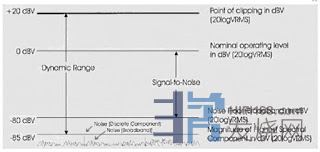

我们可以从录音的动态对比来讨论。当然,这里我们先简单澄清所谓的动态对比(Dynamic range)和讯号噪声比(Signal to Noise Ratio)的不同。我们可以参考这一个图示:
一个交响乐团的dynamic range,我们可以假设他们可以发出的最大音压是105dB。而通常一个良好音乐厅的底噪大约会在35dB左右。也就是说,如果我们要完整无压缩的录下一个交响乐团的动态,我们至少要有一个可以承受70dB的录音机。而我们参考一些模拟Master Tape Recorder的规格就会发现,他们大概都会有60-65dB的S/N比,甚至到70dB (1/2",30ips)。我想这也是这些master recorder设计时必须达到的规格。 (注:事实上,105dB是我们在前排观众席所测到的音压,对于麦克风来说,它们所收到的音压一定更高。)而在类比磁带的方式里,至少会有10-20dB的headroom,所以对于这些精心设计的master recorder,其实它们是有足够的能力吃下80dB的动态范围。
那这个70-80dB动态范围的意思是?假如我们要在一般居家环境重播80dB的录音;而通常居家环境的底噪约在45-50dB (很安静的晚上),意思就是说,你要完全无压缩的重现这80dB的讯源,你的音响系统以及空间必须要能承受115-125dB的最大音压!!这当然是大部份家用音响不可能做到的,所以我们可以发现为何罐头音乐与音响必须要设法"节制"。

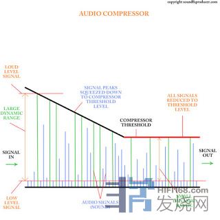

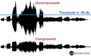

专业录音中,为了达到最好的录音效果,当然是希望在没有任何compression的情况下进行。以捕捉到音乐演出的全貌 (但实际上,交响乐团或是歌剧人声等大编制的情况下,compressor仍然是不可避免的)。而在后续的商业化过程中,由于媒体技术上的限制,以及使用情况的不同,适当的压缩是不可避免的。所以第一次接触到真正母源级媒体的人,对所能展现出,音乐的主体如同真实一般"弹跳"出来在你的面前的能力,以及接近真实现场的"动态对比",都会惊讶不已。  而罐头音源,不论是CD或是黑胶,相较之下,就会象是精致的缩小版模型,但可惜的是,许多母源之中存在的细节已经随着压缩的过程而损失了。
