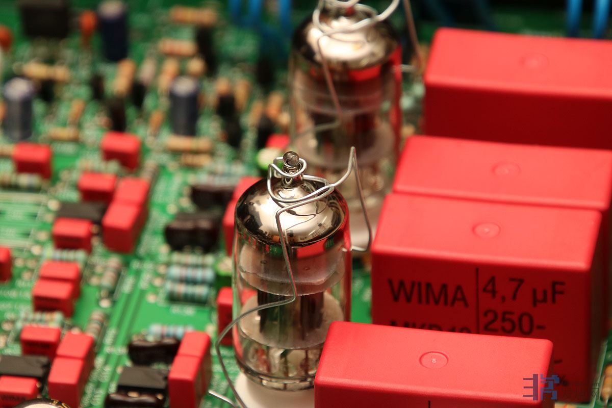

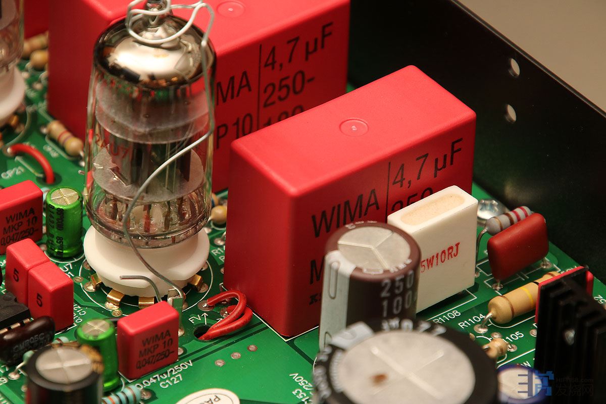

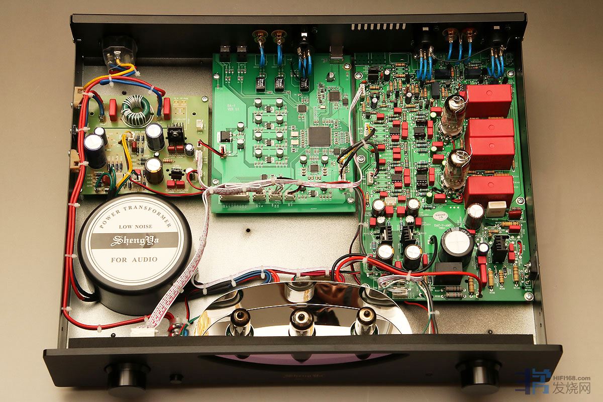

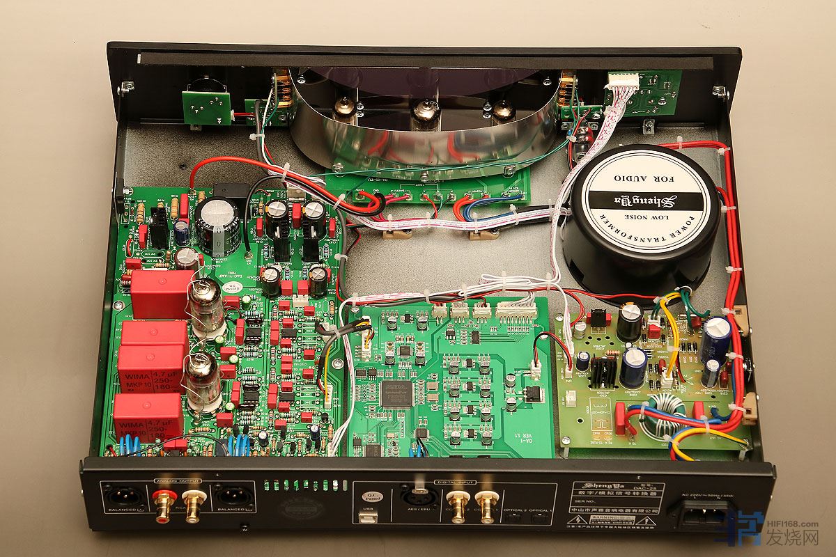

声雅DAC 25的开盖图,非常整齐有序,用料上乘。

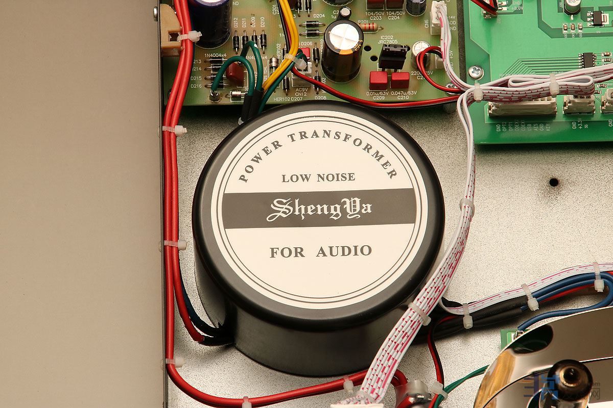

任何器材的基础都是电源供应,DAC 25的低噪音、音响专用变压器可以媲美一台小型的合并机了。

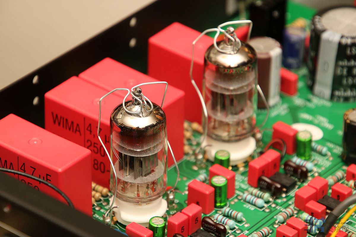

两只12AU7做音频模拟放大。
两只模拟放大胆做了特别加固措施,防止胆在工作中产生振动影响声音。
很多补品级用料,例如WIMA电容。

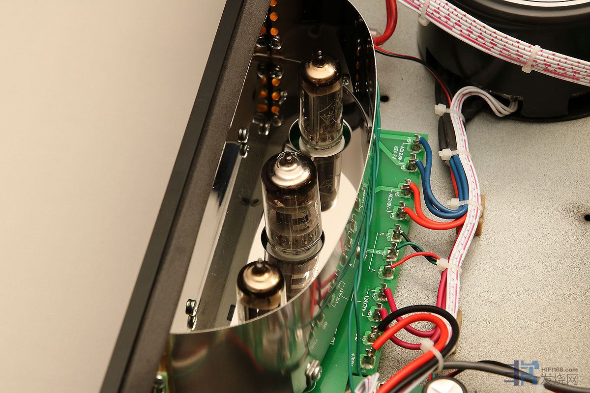

全机一共有5只胆,另外3只是负责电源部分的高压整流和稳压,分别是6Z4胆整流,12AX7稳压。
另一个角度看DAC 25.
最后编辑eric 最后编辑于 2019-08-30 17:17:09

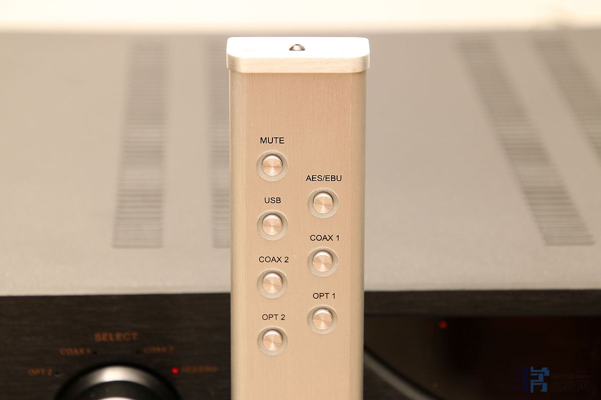

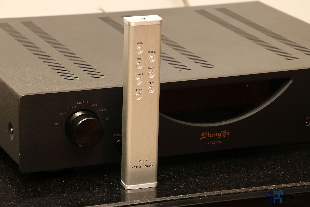

DAC 25还配置有遥控器。
可以进行讯源选择,方便用户在多个讯号源之间切换,例如电脑、CD转盘、数字转盘等。
以及还有静音功能。

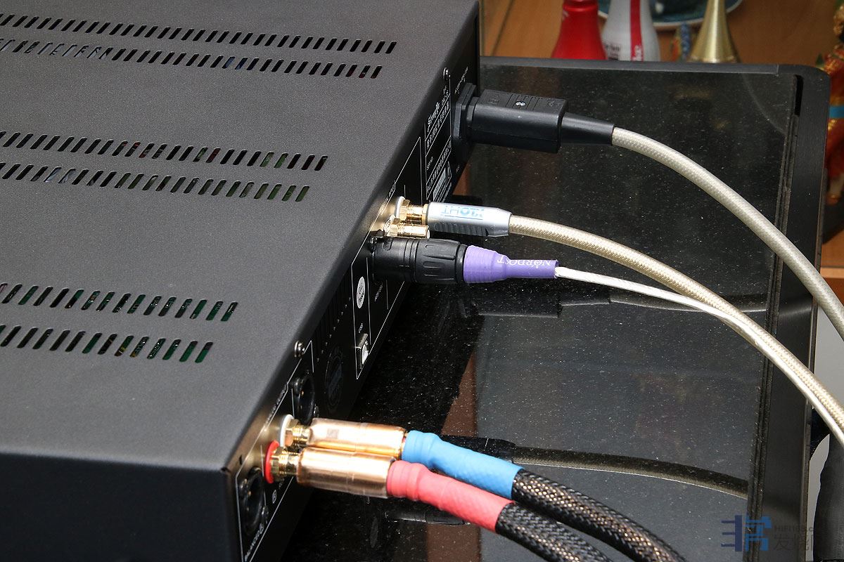

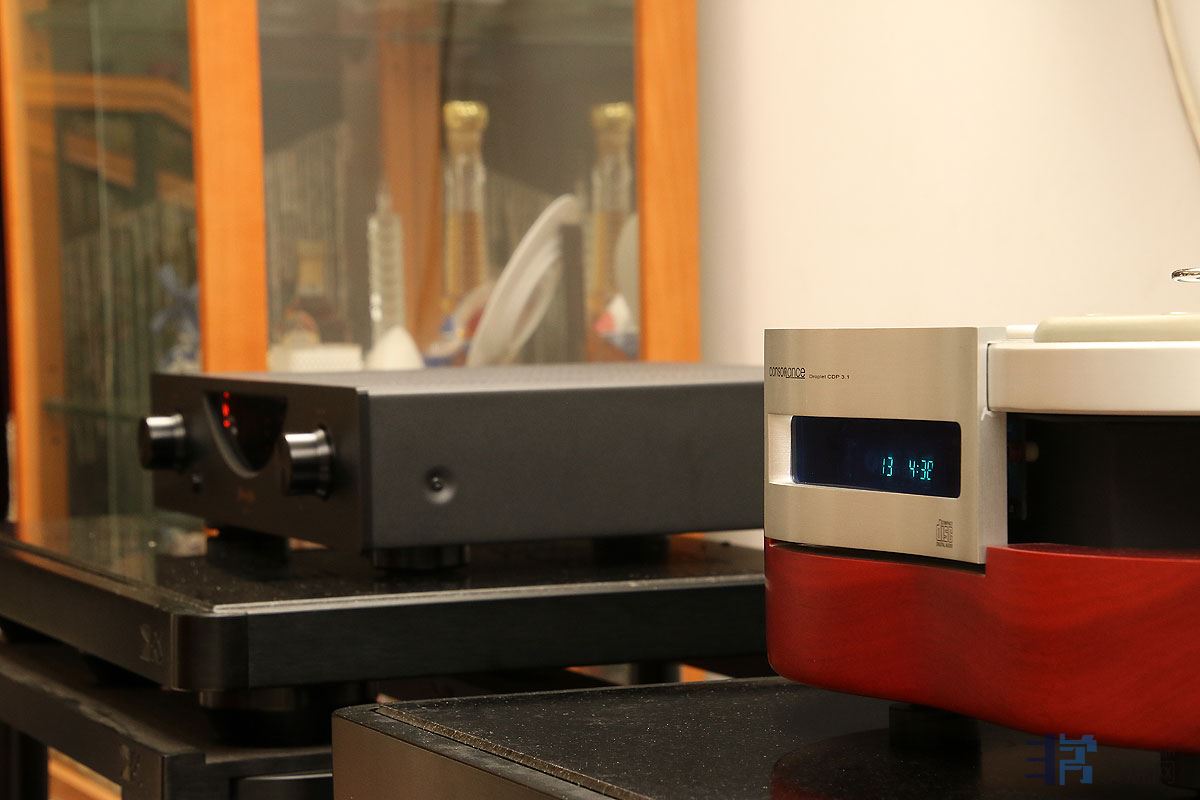

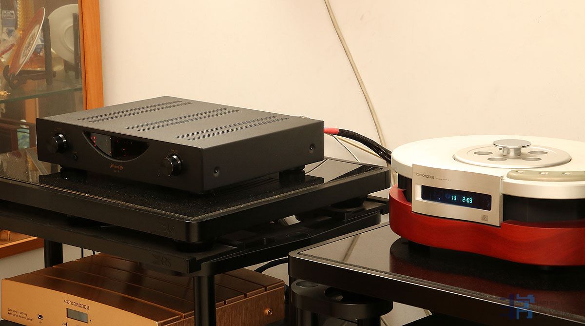

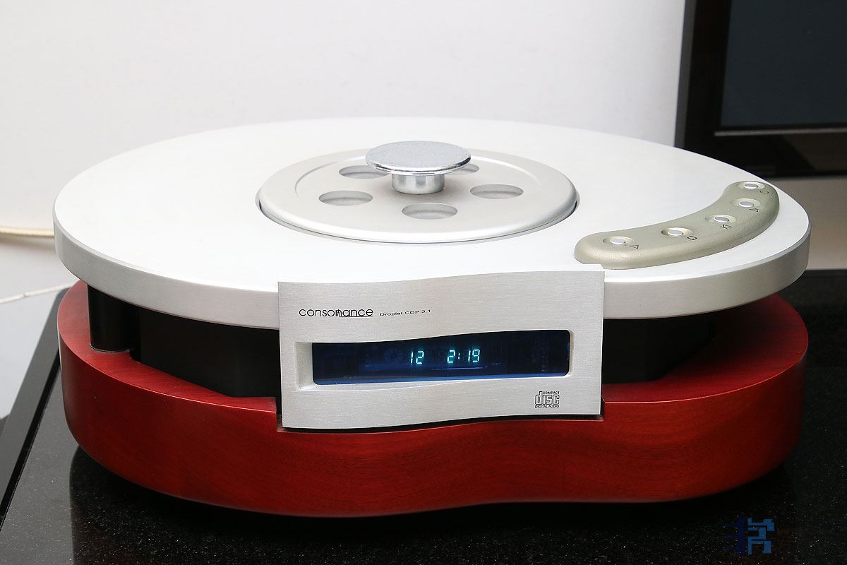

试听DAC 25搭配了欧博的水滴3.1CD转盘,这款转盘搭配了飞利浦的CD PRO 2机芯,由于没有新机芯供应,已经停产。
我手上没有一样的同轴数码线和平衡线,分别用了XLO的同轴数码线和音乐丝带的平衡数码线。
虽然是不同档次的两款数码线,但还是硬对比了一下,发现还是平衡数码连接的效果更模拟、更有感情一点。
接着又对比了DAC 25的胆输出和石输出,胆输出和石输出的差别大概是75%左右,区别挺明显的。
胆输出更饱满、温润一点,石输出更清晰、对比更强一点、速度凌厉一点。
最后,我的试听是在平衡数码连接、胆输出的状态下进行。
搭配的器材包括麦丽迪 WE2688前级、新德克20周年后级、ATC SCM 50扬声器。
DAC 25的播放CD的声音是充满模拟味的,声音鲜明饱含活力,密度足够,音色开扬没有压迫。
人声、乐器的定位非常清晰,线条流畅,音场表现不错,音乐味优秀。
毕竟只是5000的解码器,不足之处的低频的下潜和质感还有可以提升空间。
最后编辑eric 最后编辑于 2019-08-30 13:42:08

胆电源部分都用了什么管?
29#
胆电源部分都用了什么管?
hejin 发表于 2019/8/30 15:30:56
6Z4胆整流,12AX7稳压!
