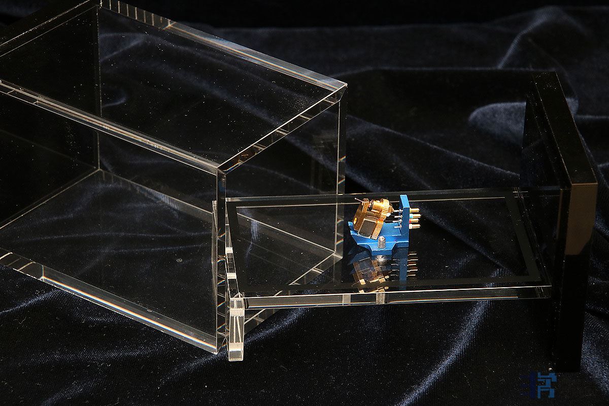

深圳音乐大师一直有耳闻,但由于厂方太低调,宣传几乎没有,都是发烧友自己口口相传,所以我也一早没有测评过这个牌子的器材。
我的好朋友中,不少是玩音乐大师的器材,例如深圳的范俊兄就是用它的黑胶转盘,而龙源唱片试音室也是用深圳大师的转盘、唱头、唱臂、唱放。

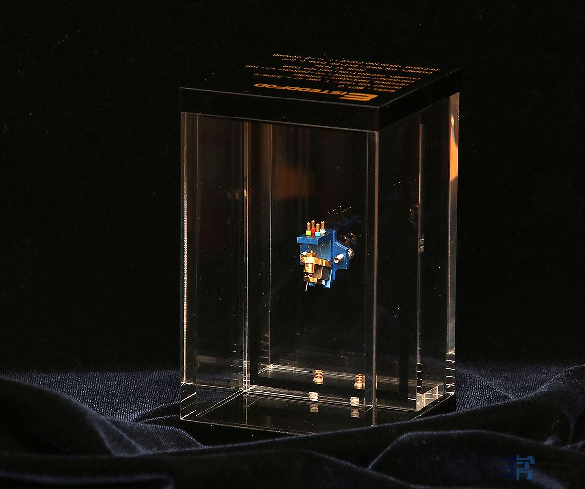

这次借来音乐大师MC 1.0 MC唱头来听听。
这款唱头是在国外一间老牌唱头OEM厂代工生产的。
1.0唱头在音乐大师系列唱头中排名第三。

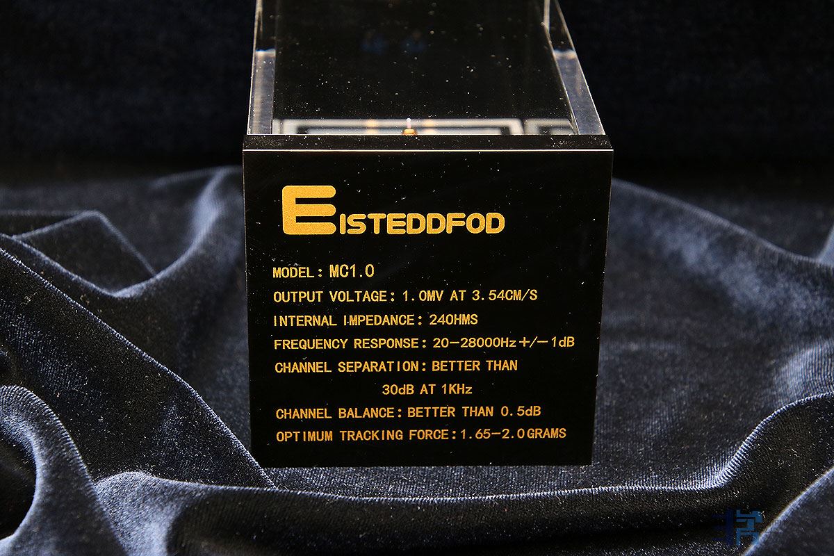

输出是1mv,在MC唱头的低输出里面算稍高的输出。
匹配阻抗是240。
建议针压是1.65到2克。
频响范围是20到28K。
这款MC唱头的售价是8800元。

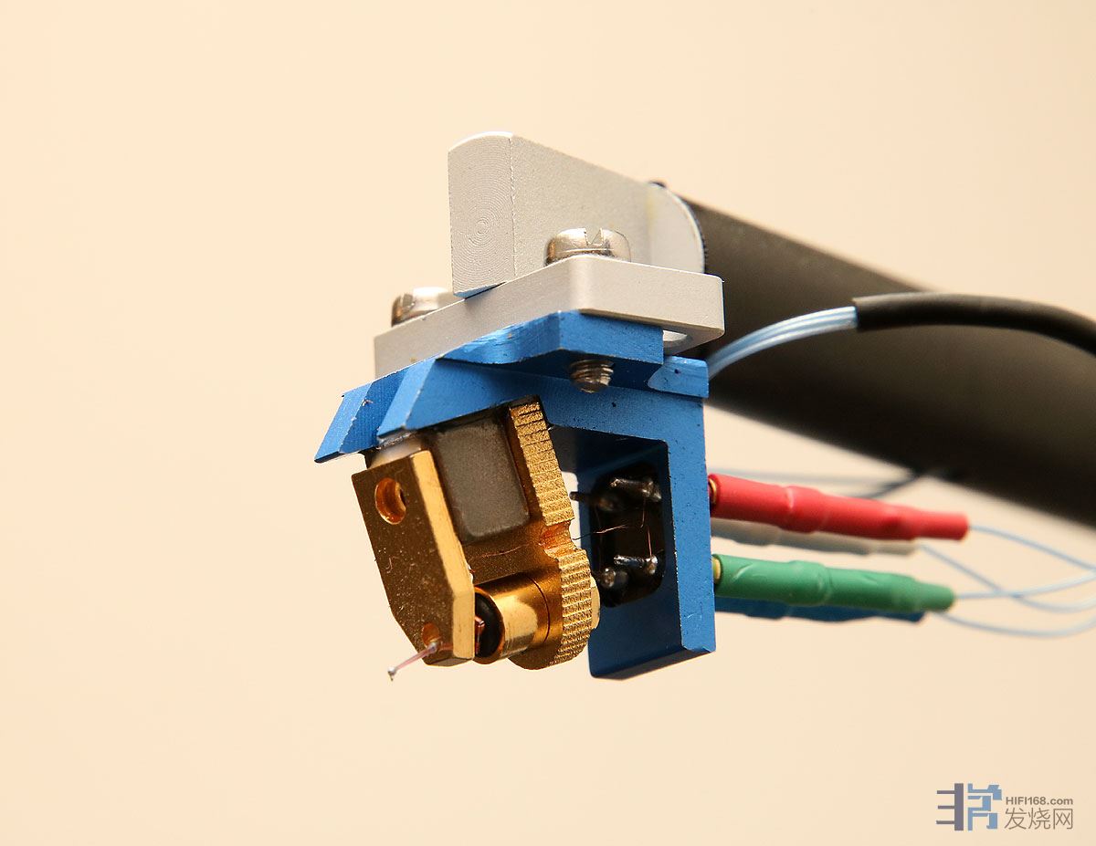

钻石针尖,红宝石针杆,钴磁线圈。

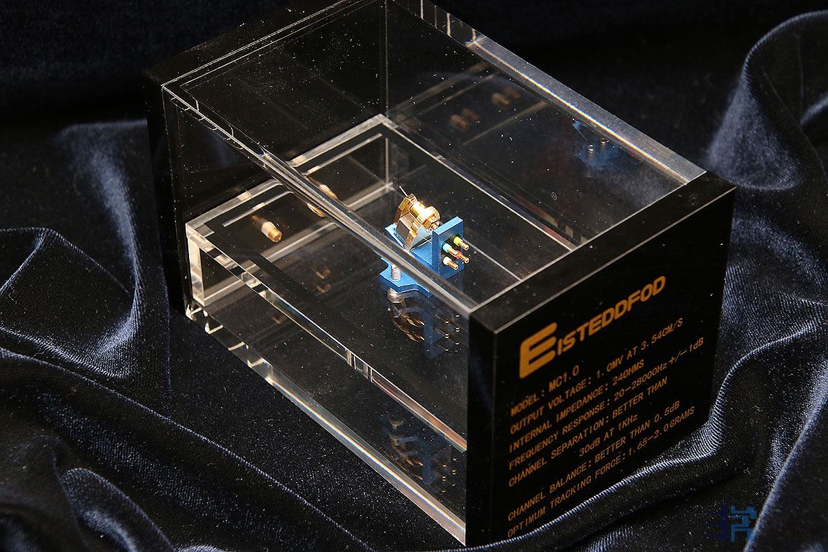

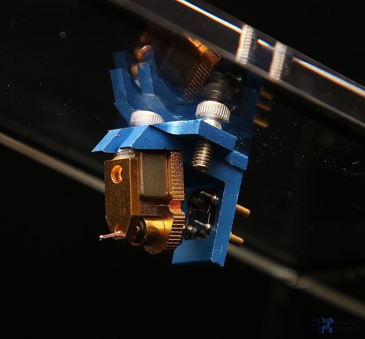

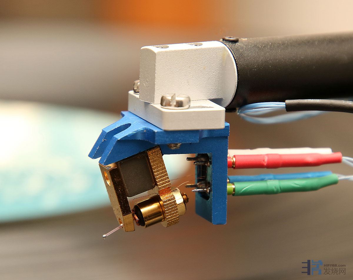

MC 1.0采用漂亮的无外壳设计,里面的结构一目了然。好处就是没有了唱头壳的声音音染,不然可能有木壳声、玉壳声......
坏处就是要多注意防潮,潮湿天气多开抽湿。

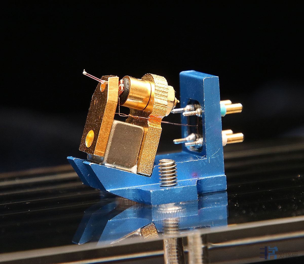

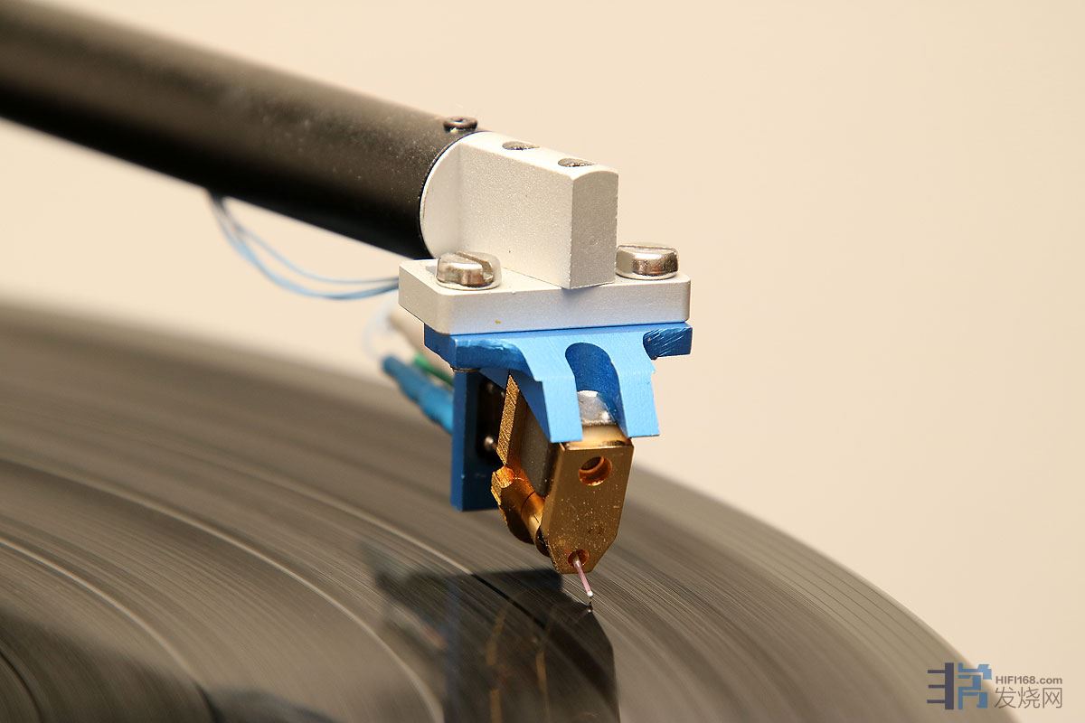

采用红宝石针杆。
目前市面最贵的唱头一般是用钻石针杆,其次是棚杆和红、蓝宝石针杆,最便宜是铝杆。

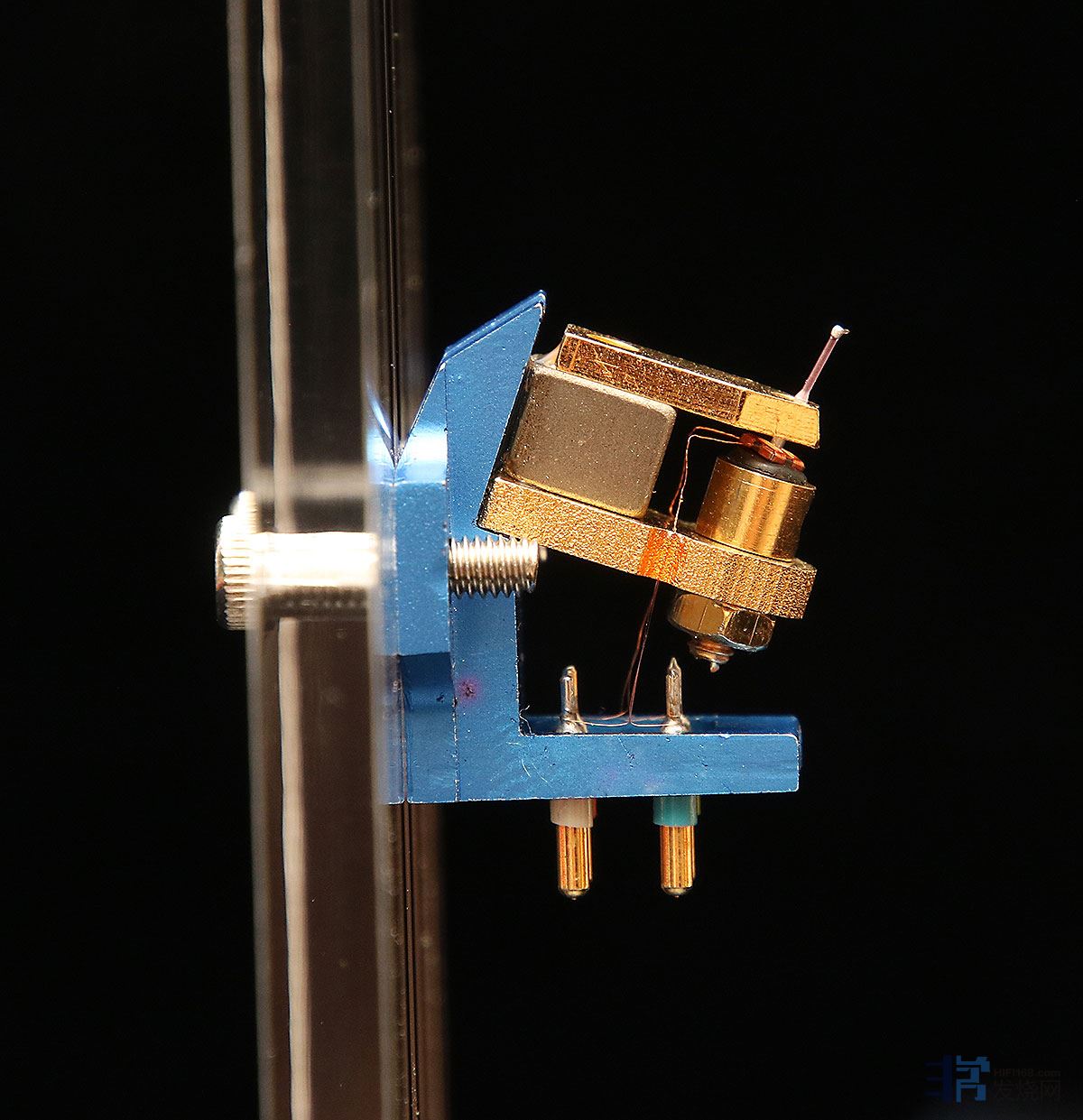

没壳的才看出来蓝白和红绿是串起得

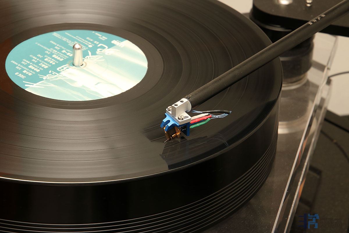

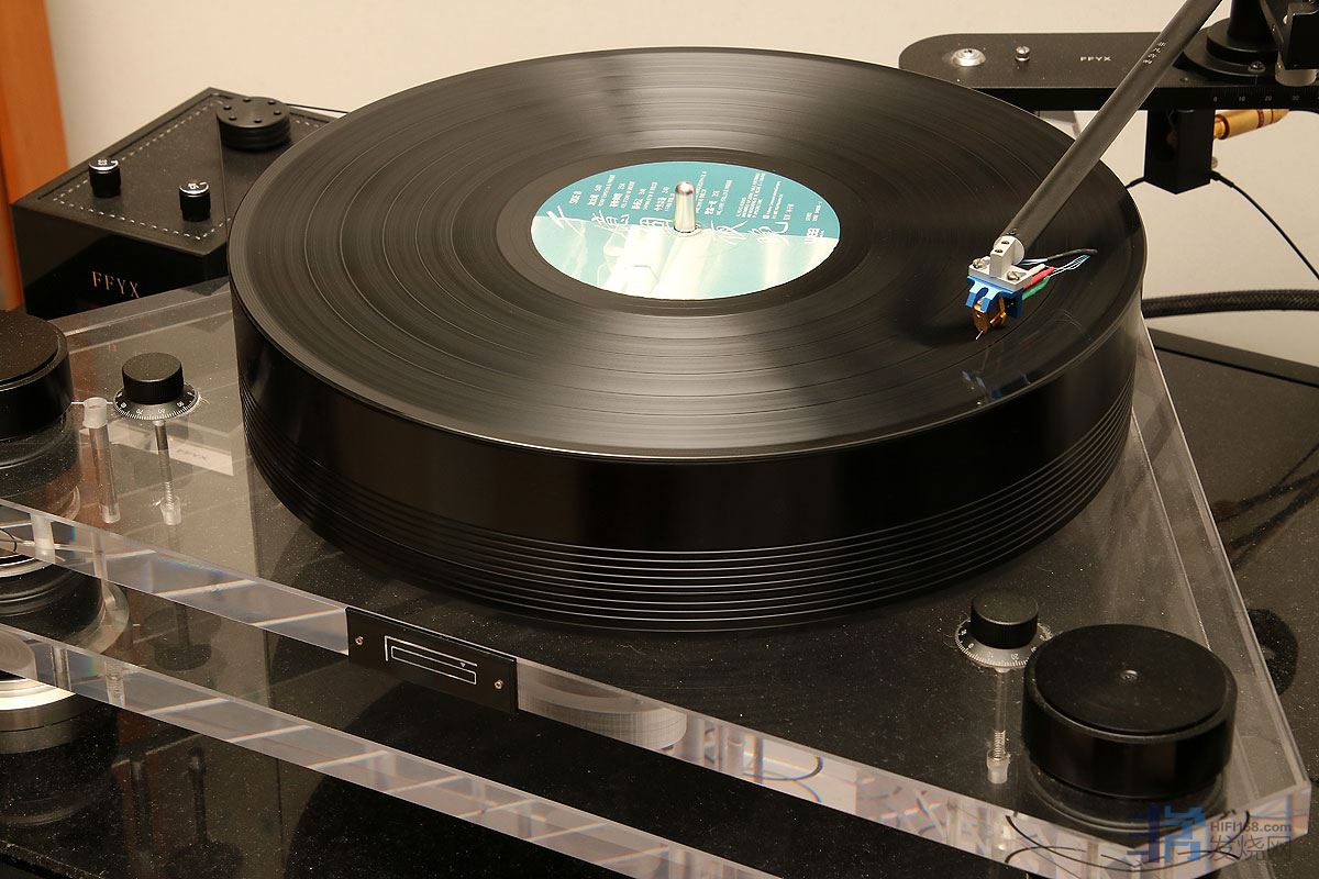

开始试听了,把MC 1.0装上菲凡2019款 TB25mkii磁悬浮黑胶唱盘。
这个唱头说明书上写了要煲30个小时。
非常漂亮的唱头。
搭配德国爱因斯坦唱放进行试听。

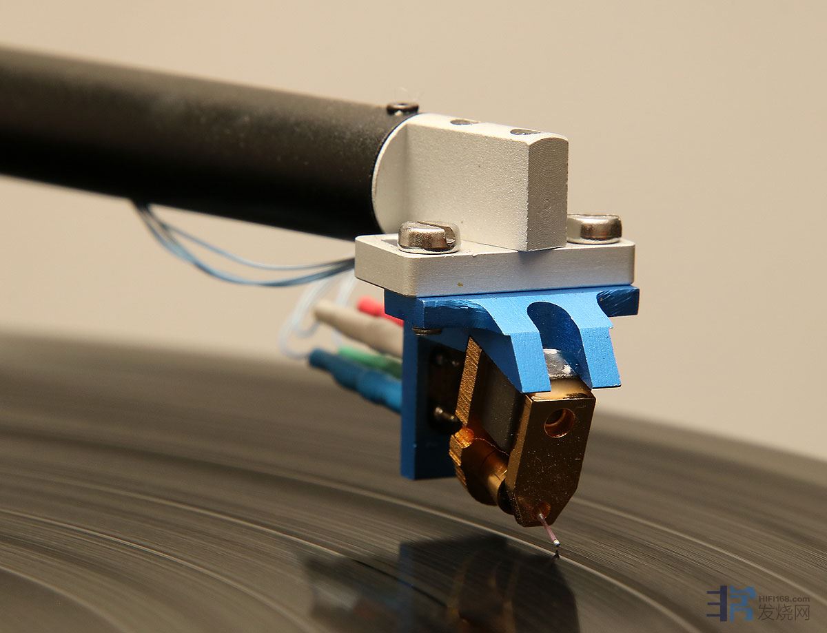

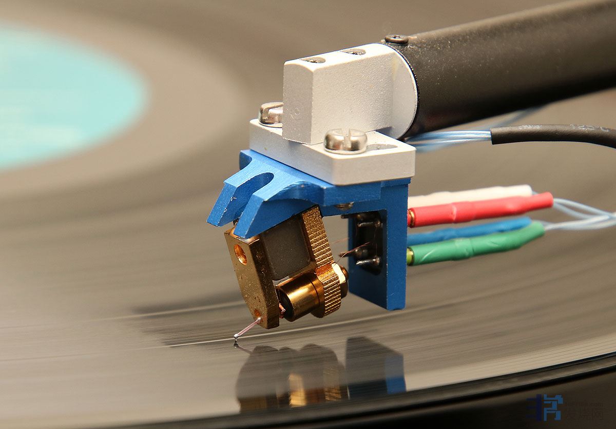

这款唱头的循迹非常稳,在煲头的一段时间里面,没有出现过跳线现象。
这个头在我家还没有煲够30小时,目前大概10多个小时,初步的听感是这个唱头有非常高的分析力,特别是高频,非常剔透纤细,金属味十足。低频的力度也很足够,下潜不错,中频饱满。
这个唱头的味道也不错,模拟味很好,声音暖润。

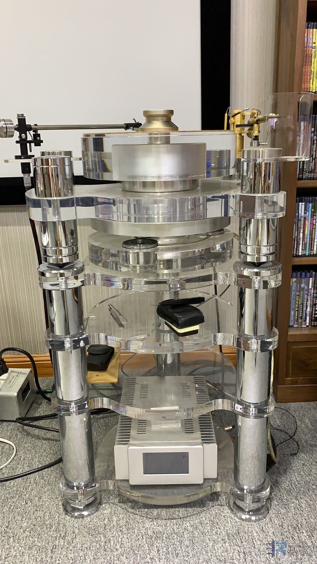

深圳范俊兄的音乐大师唱盘。
龙源唱片公司的音乐大师唱盘。

龙源也用八达的电源,而且还是老款的!
