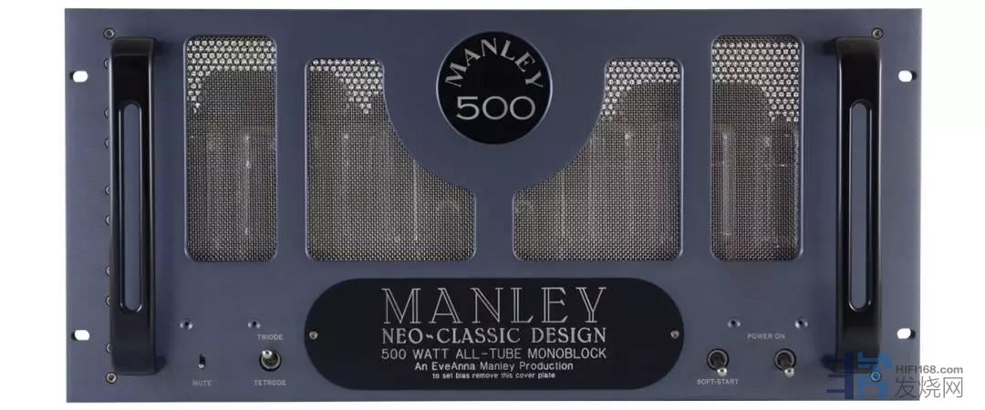

Manley NEO-CLASSIC 500 Watt Monoblock
500 Monoblock 每声道500瓦,采用的是高电压、低电流的方式,一方面得到大功率输出,另一方面增长功率管的寿命。而在输入级方面,采用了常见的12AT7WA,驱动级则用了高电流的6414。从电源滤波电容的体积来看,500 Monoblock提供了很大的电容量,以提供瞬间大功率输出的要求。在面板上,我们可以看到一个电源开关,以及旁边的一个红色舌型开关。这个舌型开关做什么用途呢?往下扳时是Soft Start/ Warm Up,往上才是正常的输出。为什么要有这个装置呢?如果我们一下子就给屏极加上高压,恐怕会缩短管子的寿命,所以在开机时,先让屏极保持低压状态。
面板正中央的三个调整钮,这三个调整钮就不是一般真空管后级会有的,因此可说是他家的卖点之一。先看上面那个调整钮,它写着「Read Bias」,这是给您用来将三用电表插入读取功率管偏压用的。如果偏压距离标准值太远,则可以自己动手以长塑料起子旋转真空管旁的可变电阻,以调整正确的偏压值。
「Feedback」」用来调整回授量的。回授也可以调整?是的,事实上它是跟着第三个调整钮「Slope」而调整的。先说这个Slope斜率有何作用?这是特别设计来搭配音箱的极高频衰减增强用的。请注意,所谓衰减极高频并不是把堂音除掉,而是要让音箱与放大机搭配起来时在高频段更平顺。这个斜率调整分「最大」、「标准」与「最小」三段,您把斜率放在那一段,就也要把回授同样放在那一段。这样才会让放大机仍然保有最适当的回授量。或许您会问到底要怎么用这二个调整钮才是正确的?我的经验是不同的空间与音箱就会有不同的调法,您不一定要将它们放在「标准」这一段。

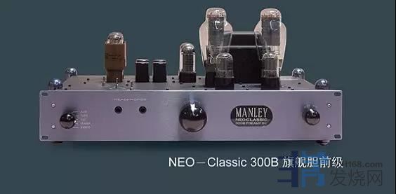

Manley Neo-Classic 300B RC 旗舰级前级胆放

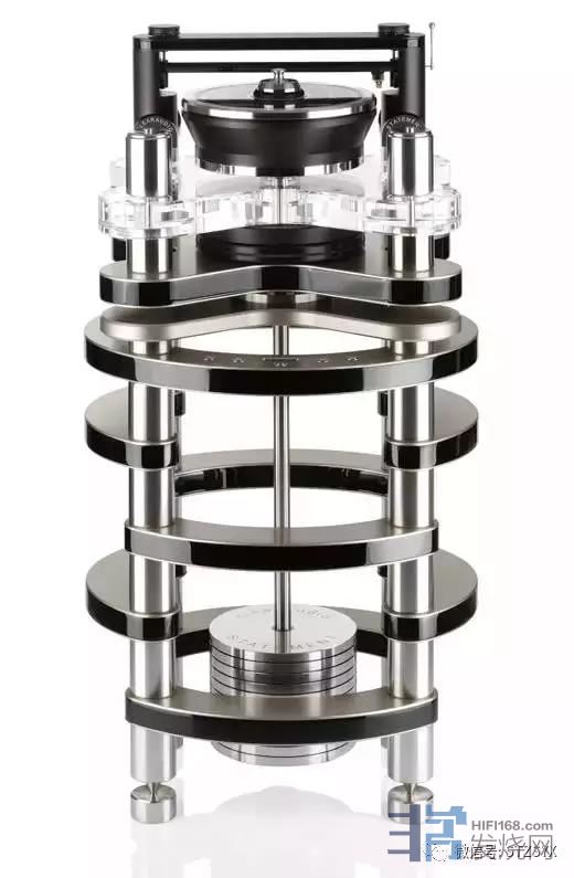

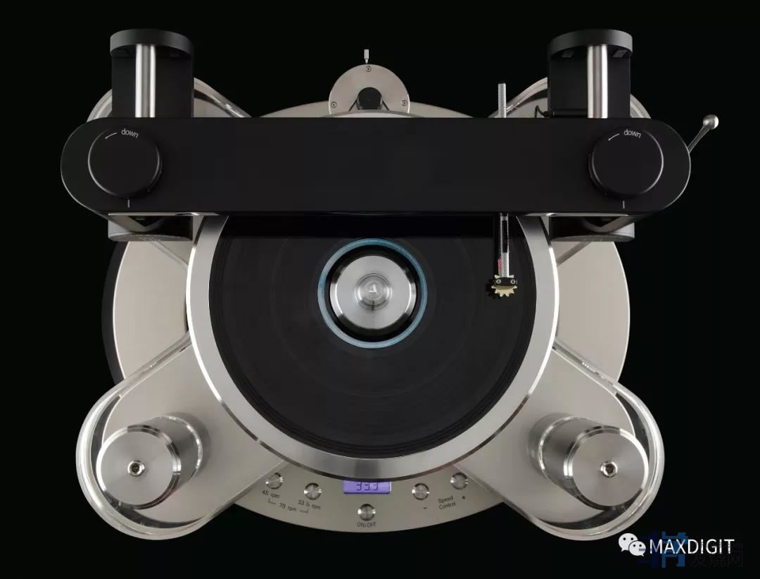

Clearaudio 旗舰唱盘Statement
Clearaudio的黑胶唱盘旗舰是在2006年发布的Statement与TT1正切唱臂,融合了Clearaudio三十多年制造黑胶唱盘与唱臂的技术升华而来,当年发表时被业界誉为“地表上最强的黑胶系统”。
Clearaudio一直坚持“硬盘”设计,这是因为Peter Suchy当年在设计唱盘的时候,曾经买过软避震的唱盘回来实验,他做了一块镜面玻璃的假唱片,摆在“软盘”上转动,然后用一支激光笔把光束打在镜面上,激光会反射在墙面,Peter所观察到的激光反射点呈现混乱一团的情况,这代表软盘转动的时候,唱片处于非常不稳定的状态,唱针在这样不稳定转动的表面上拾取讯号,肯定是不稳定的。所以Peter认为软避震没有能有效解决“稳定拾取音乐讯号”这个问题。但是换成硬盘来转动镜面唱片,反射的激光点虽然也有些许晃动,但比起软盘要稳定得多。所以,Clearaudio从过去到现在只做硬盘,这是他们设计黑胶唱盘的信念之一。
旗舰Statement上广泛采用了防弹木加上合金材料复合打造,具有极佳的结构强度,整套唱盘的总重量更是达到了350公斤,对抵消谐振有积极的作用!而且,Clearaudio的复合材料目的是要把谐振控制在人耳听不见的范围,理念如同品牌名字一样,让声音清澈无染。
高阶的Statement轴承除了精密的金属加工之外,黑色表面是氮化钛表面处理,硬度是65罗克威尔,仅次于钻石,这种氧化钛轴承的表面非常光滑,而且几乎不会磨损。转动的顺畅度,远超一般的制品,误差值达到0.0001 mm,光是这个轴承制作就要耗费6小时。
而同时,Statement还采用了非接触磁力驱动转盘系统,驱动马达以皮带驱动POM材质制造的飞轮副转盘,这组主动驱动组件安装在唱盘座的第二层,通过磁力扭矩装置,把驱动力带动上层的主转盘转动。由于磁力耦合的惰性作用,因此从根本上杜绝了驱动马达产生的微弱震动。
●结构细节:铝、不锈钢和防弹木
●速度范围舒适的速度变化:33⅓、45和78转/每分钟
●电机驱动:非接触式磁力传动系统
●轴承:Clearaudio磁力轴承
●盘片:98毫米/3.86英寸主盘 (Acryl / POM)
●速度精度 (测量) :±0.03%
●功耗最大值:19瓦
●操作消耗: 8瓦
●关闭方式:0.0瓦
●总重量:约350公斤
●尺寸:约690×570×1325mm(带 TT1唱臂)
