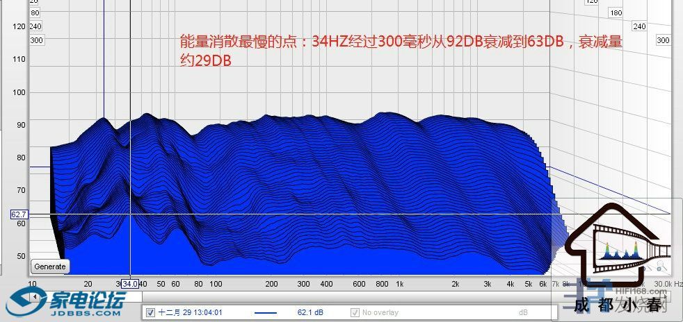

      这是我所录音空间的低频衰减时间时域瀑布图,能量消散最慢的点34HZ经过300毫秒从92DB衰减到63DB;衰减量约29DB;

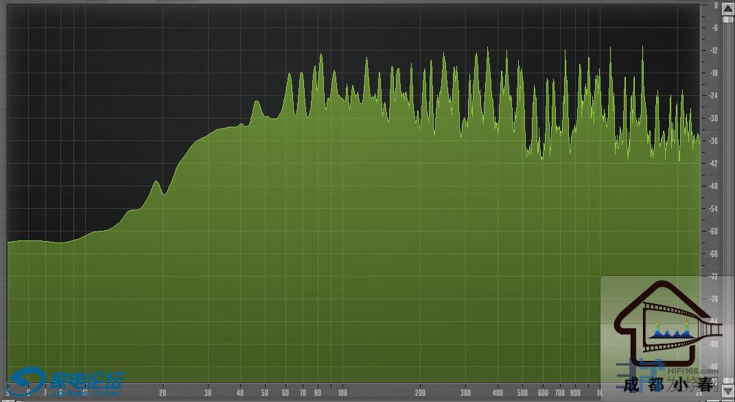

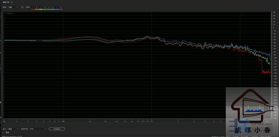

      一位是群里的发烧友,用Adobe专业录音软件对《粉墨是梦》的其中一首音频作了频率对数分析),可以明确看出,20HZ以下依然有可观的信息量;
频率对数对比原音乐(蓝色线),网易云音乐(红色线)及我所在皇帝位用Sony D100录音响回放的音频(绿色线);

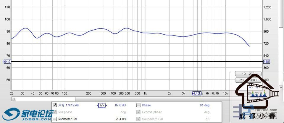

因为上面图为音乐一段时间的出现的所以频率的一个叠加累积,所以有必要把录音所在空间的音箱皇帝位实测频响曲线放出来:
全频响应20HZ-20KHZ基本正负5DB;

       所以,音箱原生正负3DB平直下潜是有必要的,只有这样才能最大幅度的保障音乐本身中的低频信息量的完整回放,同时也不得不面对上述所分析的在建声和电声上的问题,如果解决不好,都会不同程度的出现负面染色。因此,单维度的看落地箱在音乐回放上,肯定频段更宽,有碾压性优势,但是再结合上空间声学和功放控制这两个多维度的问题叠加后,就变得很不确定,迷离起来了。

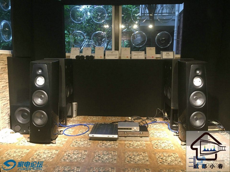

所录空间的基本声学环境参数:录音空间照片,录音皇帝位距离音箱约3米(避免有些人说是话筒近距离怼着音箱录,只有直达声);

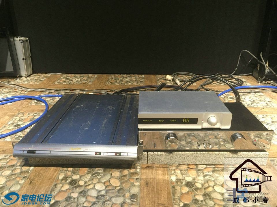

前后级之间线材:Xlo;解码器到前级线材:线圣qudioquest eagle eye signature ;音箱:瑞典XTZ alpha旗舰;功放:金音轮2200S;前级:柏林之声877;解码:Auralic Vega;播放器:PC Jriver

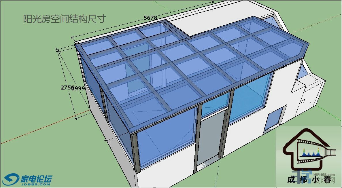

阳光房空间尺寸情况

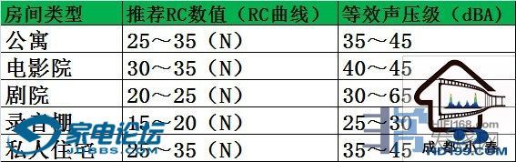

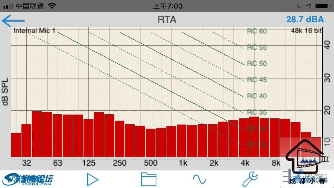

本底噪音大概为RC35 以内;

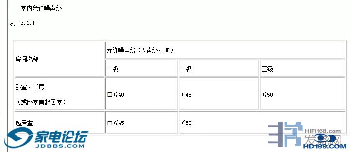

按 中华人民共和国国家标准      民用建筑隔声设计规范来,比较安静, 应该评级为1级:

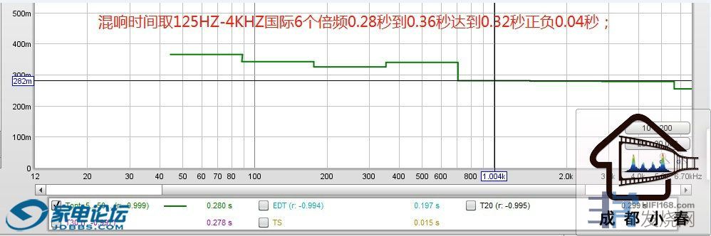

中高频衰减时间
混响时间国际6个倍频125HZ到4KHZ,RT60从0.28秒到0.36秒,达到0.32秒正负0.04秒;
(高于坛友推崇的国外公司从250HZ到4KHZ的中高频5个倍频段混响时间标准,我们多一个125HZ低频段混响时间标准,贴合国家CMA认证机构检测的标准)

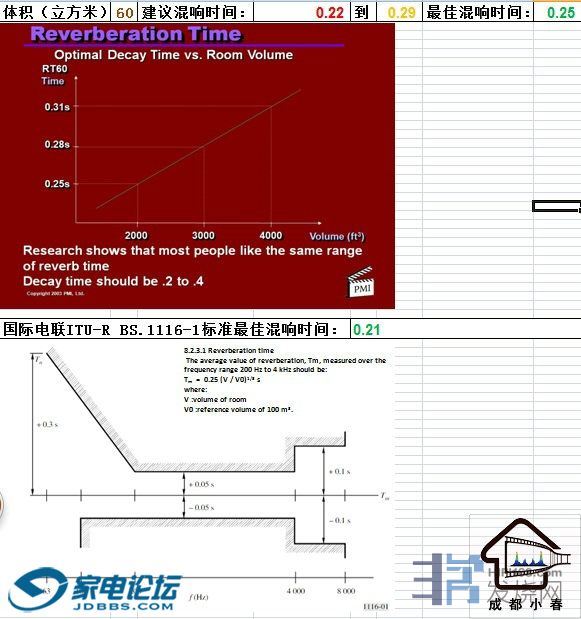

D: Midrange Decay TimesStandards:
• Time taken for sound to decay 60dB
(T60) should be between 0.2s and 0.5s from 250Hzto 4kHz
设计时参考PMI(THX和HAA认证的混响时间标准引用引标准)及国际电联ITU-R BS.1116-1综合考虑侧重HIFI,标准RT60设计值为0.29秒。

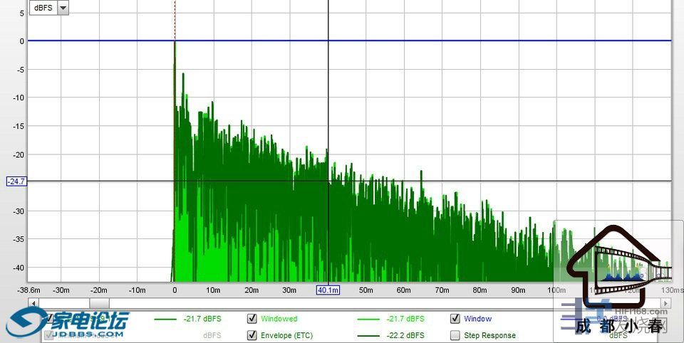

早期反射声——能量时间曲线ETC消散图
40毫秒衰减25DB以上,曲线总体下滑,密度均匀。
低频衰减时间时域瀑布图
本空间实测:能量消散最慢的点34HZ经过300毫秒从92DB衰减到63DB;衰减量约29DB;
