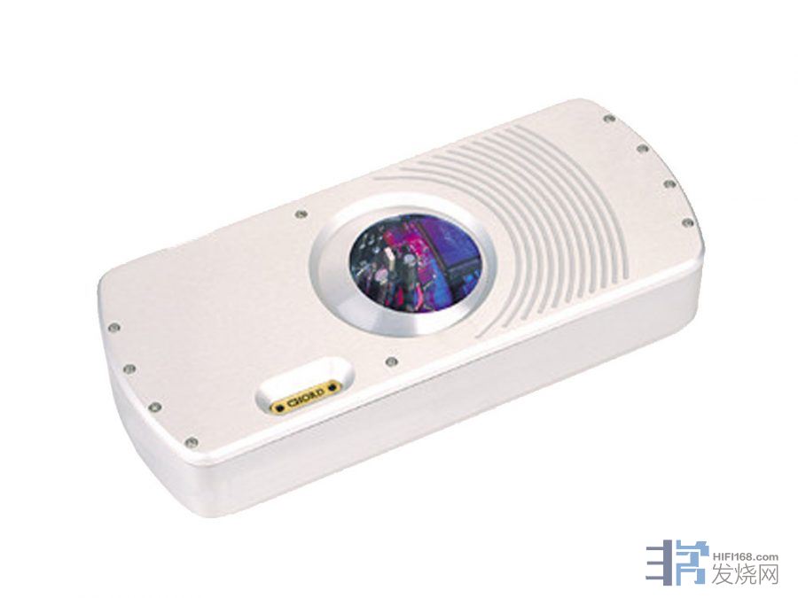

讲到Hugo的「始祖」,那要从二十年前的DAC 64讲起,一部小小的「便当盒」,却比许多大尺寸DAC还厉害,DAC 64树立了Chord Electronics在DAC领域的地位,要知道那个**是8 bit计算机刚刚要换成16 bit计算机的**,您就知道设计64bit的DAC有多困难了。当年Chord Electronics怎么做?市面上现成的DAC芯片不符合他们的需求,所以干脆自己做,利用FPGA可程序化芯片,自己撰写固件,开发独家64 bit数模转换,那时候的FPGA指令周期还有限,所以DAC 64一次要用4颗大尺寸FPGA,不仅消耗电力,芯片工作时还颇有温度,随时处在38度,经常处于「发烧」阶段。

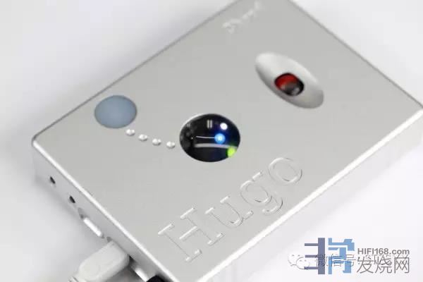

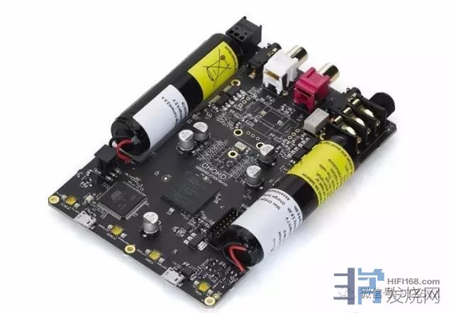

2014年,经过多年的技术积累,Chord Electronics将其超卓的技术带入了便携的领域,推出了全球首部FPGA便携解码Hugo。

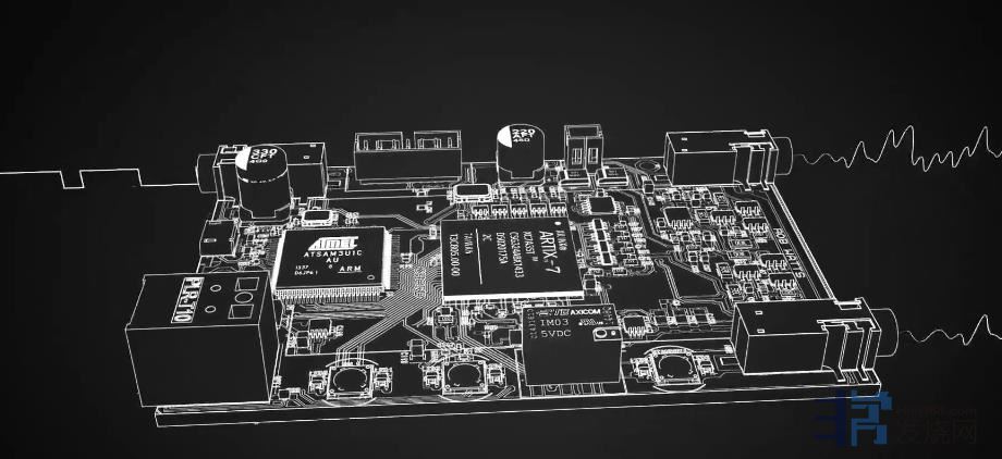

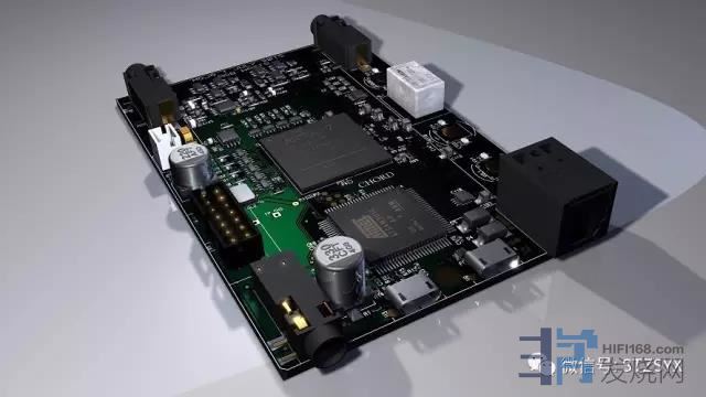

从一开始的HUGO Xilinx公司的SPARTAN-6 LX系列FPGA芯片,由Chord Electronics总设计Rob Watts负责,这个芯片内含16个208MHz的DSP运作,并利用高运算能力的WTA滤波算法,成就Chord Electronics难以被取代的优异性能与好声。

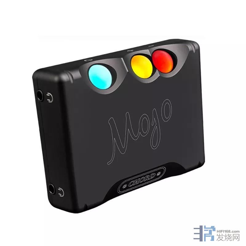

到MOJO使用SPARTAN-7系列FPGA,更新的半导体制程也让这颗芯片变得更小。

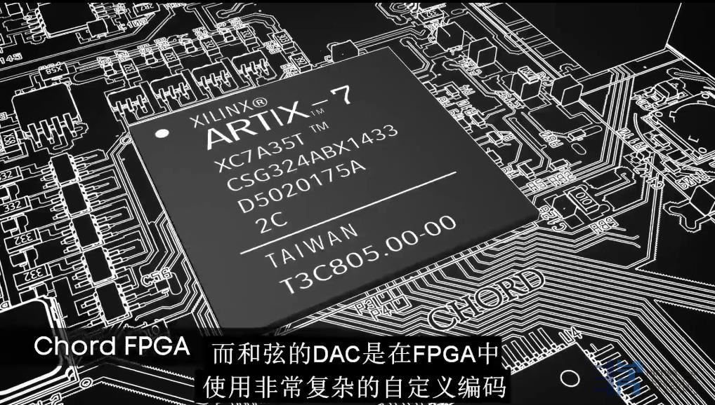

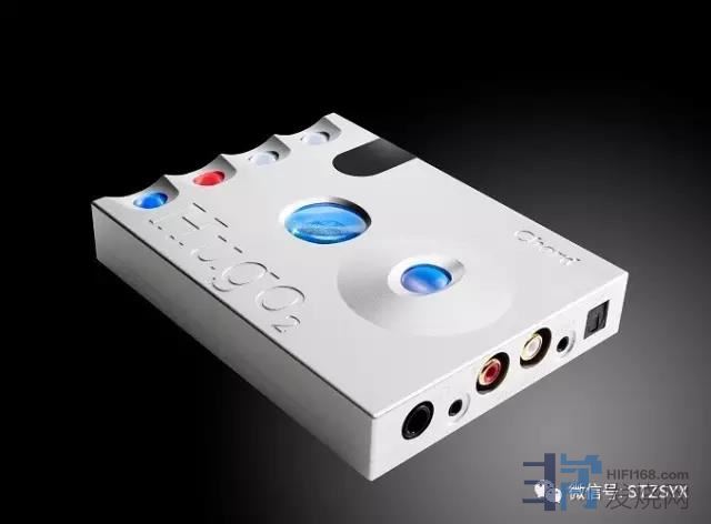

到推出最新的Hugo2 ,芯片就由HUGO的 45nm 制程的 Xilinx Spartan-6,改为同厂的 28nm 制程的 Artix-7 FPGA 芯片。

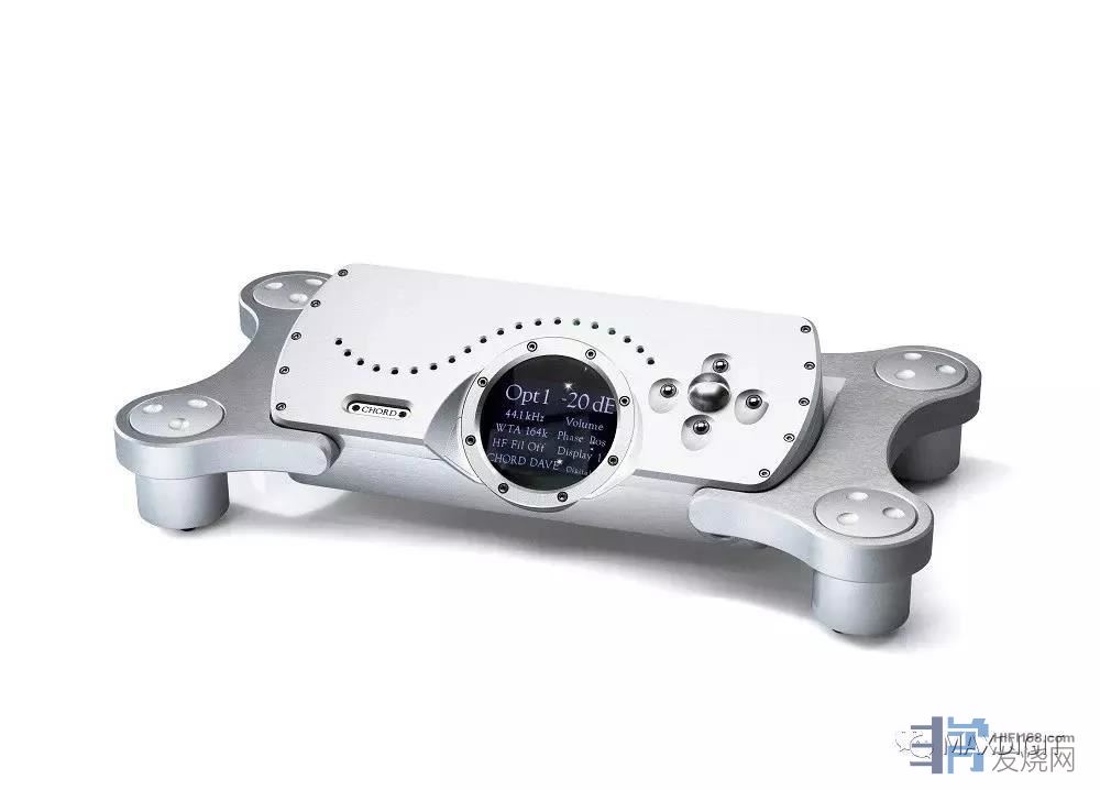

1995年他在 Chord Electronics设计的第一款DAC 64解码器就有1024Taps,超越其他解码芯片太多,至今也仅有dCS、emm Labs等少数几家公司有能力紧跟其后。Chord Electronics解码器这二十多年的发展,主要重点就在于不断提升WTA滤波的Tap长度,随着 FPGA芯片运算速度的不断提升,2008年推出QBD76时,Tap长度大幅跃升为18432,2014年Hugo推出,虽然体积小巧,但是Tap长度进一步提升到26384,2015年DAVE改采新一代FPGA 芯片,Tap长度更一举提升到164000,所以声音表现有非常显着的提升。
