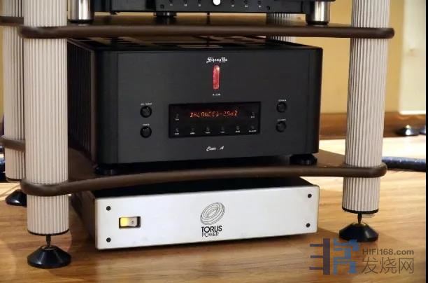

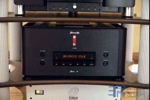

首先来看看A-238的正面,机身的设计与A-211相仿。机箱结构上为全铝合金设计,全黑的机身、两侧圆弧形倒角设计,两侧为内藏式的大型散热器,而顶部更对称式地设置多个散热孔,时尚之余更显大气。前面板正中央设有一块屏幕,用于显示当前机器的工作状态,而屏幕周围则是输入选择、增益等功能按钮,屏幕上方,则是镂空了一个电子管的窗口,让电子管的微弱光线透过此窗口散发出来,别有一番怀旧的味道。而屏幕两侧则是电源开关、音量增减以及ATC Power的按钮。ATC Power是什么?下文将会为大家详细解答。

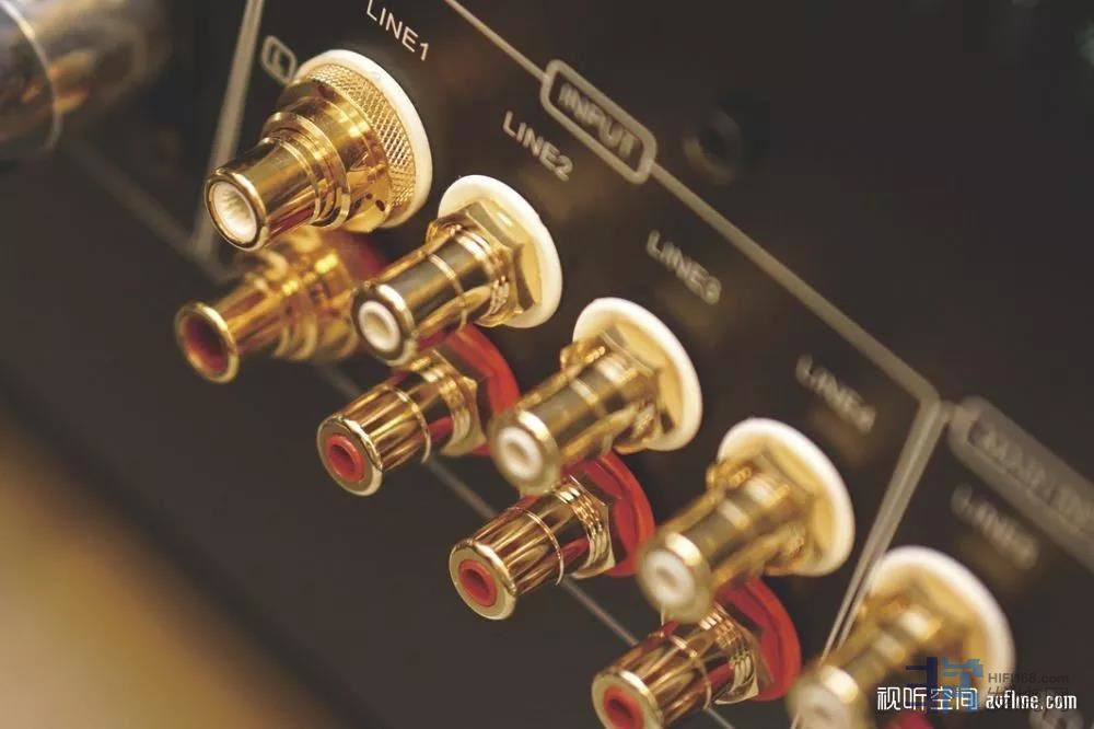

机背方面,设有2组喇叭输出,方便用家以双线分音的形式接驳ATC的音箱。输入方面,提供1组XLR输入以及5组RCA输入。接插件等部件也毫不含糊,电源插座使用日本古河品牌的镀金产品,音箱接线柱选用德国WBT品牌,信号输入LINE1也选用德国WBT品牌。从这些细节上看得出声雅音响为了这次特别的合作,他们是不遗余力地制作最好的作品,为ATC设计出最佳的搭档。

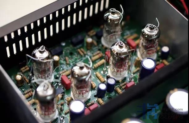

前置放大部分,采用进口ECC83电子管共阴极式放大电路,进口ECC82电子管担任SRPP作驱动放大,使A-238具有优美的声音和大动态表现。音量控制方面,采用了美国水晶公司制造的电子音量控制芯片CS3310,令声道之间误差电平控制在0.5dB之内,大大优于四联机械式电位器±3dB控制精度。

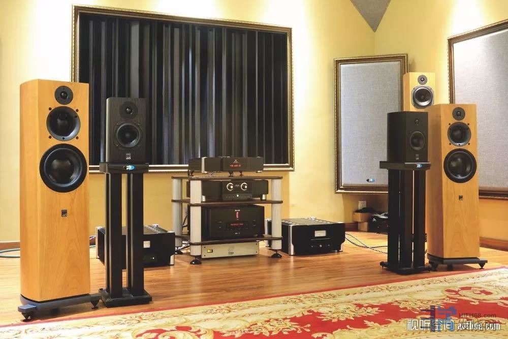

音乐美感和真实感达到极佳的平衡度这次试听是在广州海印广场4楼的力高音响进行,搭配了ATC的SCM 40A落地音箱。SCM 40A为三路三单元设计,采用了25mm球顶高音、75mm超圆中心以及164mm低音单元。阻抗为8Ω、灵敏度为85dB。接线方面采用了双线分音方式,中高音和低音分别接驳。
