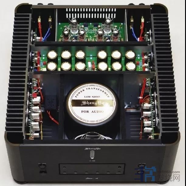

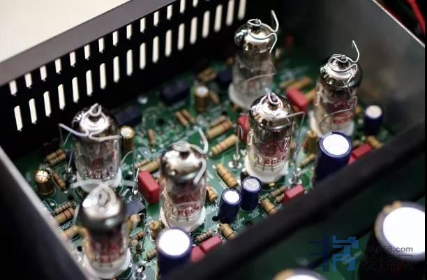

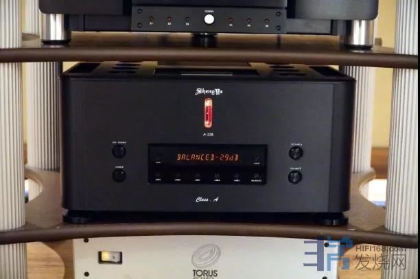

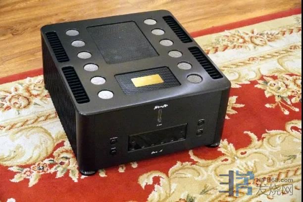

声雅A-238合并式放大器采用了早前向大家介绍过的A-211机箱,很多朋友就此认为A-238是A-211的升级机型,但事实上机器内部所采用的技术和线路架构都进行全新的升级,当中更应用到Vincent专属的独创技术。可以说A-238胆石合并机是集合了声雅多年在电子管和晶体管混合开发的技术以及制造能力的最高体现。
为了适应ATC“难推”和“大食”等情况,A-238采用全平衡“前胆后石”式设计,内部设计为左右双单声道最短讯号路径,因此前级线路板就安装在后背板输入端子后,左右声道分布两侧,令功放管更加直接地紧贴在大型散热器上,同时实现左右全对称的分布设计。
为了杜绝各功能板块免受干扰,厂商更采用金属隔板进行隔离。A-238内置了容量高达500VA大型低噪声环形变压器,采用日本新日钢的高等级矽钢片生产而成,整个变压器用环氧树脂填充并加金属罩进行屏蔽,大大降低振动和噪声干扰,A-238已经超越了声雅以往出品的要求。
A-238在8Ω负载下获得100W纯A类的输出功率,并展现大电流威力,对“大食”的扬声器基本得到很好的满足。
在使用时,我发现A-238开关电源上方有一个ATC Power专属的按键,该按键是针对ATC扬声器进行A类和AB类切换,尽管与以往产品很相似,但这次ATC Power的作用更多针对ATC扬声器而开发设计,这一点也算是中山声雅与力高合作下最好的体验,按下“合作”的按钮,ATC的效果将会更进一步发挥。当按下时指示灯会变成红色(纯A类100W输出),再按切换时为AB类200W输出。
对于不同型号的扬声器对功率的要求都可以得到满足,如果仅仅需要小功率出好音质的不妨切换成A类模式聆听。最后,功能方面还有BASS键,负责对ATC低频量的管理,防止大音量播放下低频过载失真。而GAIN增益键则定义为对整机声音的微调。A-238除了内部使用补品外,配件及内部导体均为力高名线屋代理的著名品牌和产品,如WBT的喇叭端和讯号端,内部喇叭输出线使用了美国Kimber Kable线材,通过这些配件再一步对A-238进行适度调声,从而令A-238与ATC达到最佳的匹配度。

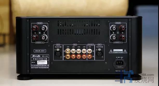

从背面可以看到接线端子都实现左右声道的平衡布局

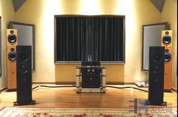

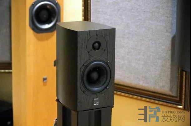

这次到力高音响我通过ATC SCM7书架式和SCM40座地式扬声器进行搭配聆听,在播放《极品·天籁2019》歌莉雅人声专辑时。SCM 7与A-238的组合,声音欢快、人声通透解析力高。得益于胆石混合使用,在调声方面自然更胜一筹,整个组合的人声和弦乐类曲目上的优势让我有深刻体验,声音的空气感和厚润度明显提升,音乐的质感得到切实的还原。这一曲下来,音乐是充满质感和色彩的,耐听性更好。随后播放大动态的《火鸟序曲》,SCM7的表现尽管只是一个书架式扬声器,但所展现大场面和分离度都超越了你对SCM7原本的认识,A-238尽管在价格上高出SCM7不少,但在声音表现上我感觉并无不适。
[p=16, null, center]首先用脍炙人口的SCM7经典书架箱开声演示[/p]
接着换用SCM40座地式扬声器,在还没有开声前我初判声音的灵敏度和欢快性会不及SCM7,但在开声后,同样播放歌莉雅和《火鸟序曲》时,人声在分析力和通透性上优势再现,即使歌手回气时的细微哼声都清晰捕捉,但使用SCM40时我发现音乐的平衡性和扎实度得到更好的展现。同在交响《火鸟序曲》上,SCM40与A-238搭配下,声音从容自然,音乐性、厚润感和平衡性都得到进一步的提升,即使在搭配SCM40时只开启了A类模式,爆棚感和下潜力让SCM40的实力充分展现,如果有嫌力水不够的,可以尝试换一下AB类来聆听。
