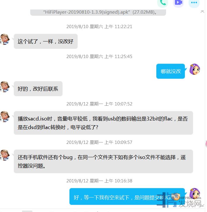

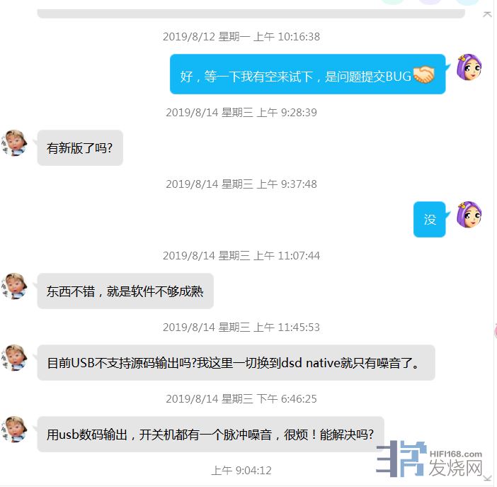

东西用了一段,但软件不稳定,还是有些BUG,和客服说了几次都没人理,我在这里再说一遍:1)我是USB数码输出联的解码器,播放器开关机都有一个冲击噪音,虽说不影响使用,但挺烦人的;2)用cue播放CD抓轨文件时,换音......
hecq 发表于 2019/8/20 0:45:42
你是外接解码器,有的解码器静音问题处理不好,确实有这个问题,播放器USB输出还要再优化才能彻底解决。另外,音响系统设备太多的时候,都有一个开机关机的顺序,从音源-解码-功放,关机的时候先关功放,就可以完全避免这个问题。
2)用cue播放CD抓轨文件时,换音轨时多了不到一秒钟的下一音轨的开头部分,这样那些歌剧盘简直没法听;
这个是最近的版本是改出来的问题,相关版本会解决这个问题,你也可以先用上老版本,老版本没有这个问题;
3)播放SACD.ISO文件时,换音轨时不能连续播放(选了连续播放的选项也没用),原盘有时换音轨有中断,有时不中断,例如歌剧的幕中间换音轨不中断,幕间换音轨就中断,这个问题不解决,听歌剧的体验极差;
现在连续播放的选项是没用作用,这个月底可以解决这个问题;
4)播放SACD.ISO同一文件夹下如有多个ISO文件,用手机遥控不能选择播放哪一个,用遥控器没问题;
下一个版本可以解决这个问题,因为同一文件夹下一般只有一个ISO文件+专辑封面是比较合理的,现在确实没有考虑同一文件夹下如有多个ISO文件。
5)播放SACD.ISO时只能使用FLAC输出,选DSD源码输出就只有噪音了,不知这是啥原因
播放SACD.ISO时只能使用PCM输出,说明你的解码器不支持DoP和源码输出,应该是一个比较老的解码器。
6)播放SACD.ISO使用FLAC输出时,播放的音量电平比原盘播放要低不少,不知是否是机内将DSD转为FLAC时设定音量电平较低?
播放器都是源码输出,没有解码的。这个也是你的解码器问题,解码器DSD输出的电平没有统一。
这些问题总结起来只有一个问题,就是播放器不能连续播放,造成歌曲之间会有1秒钟没有声音,这个问题听歌剧是比较明显,听其他音乐一般很难发现,所以一直没有重视,这里也谢谢你的指正,我们会尽快解决。
另外,我们的客服一直是很耐心的帮你解决问题,你看看截图吧,请不要说气话。
我们的产品有15天的试听,不满意是可以退货的。另外也欢迎你对比一下其他有USB输出的播放器,你就知道我们播放器目前是一个什么档次了。
